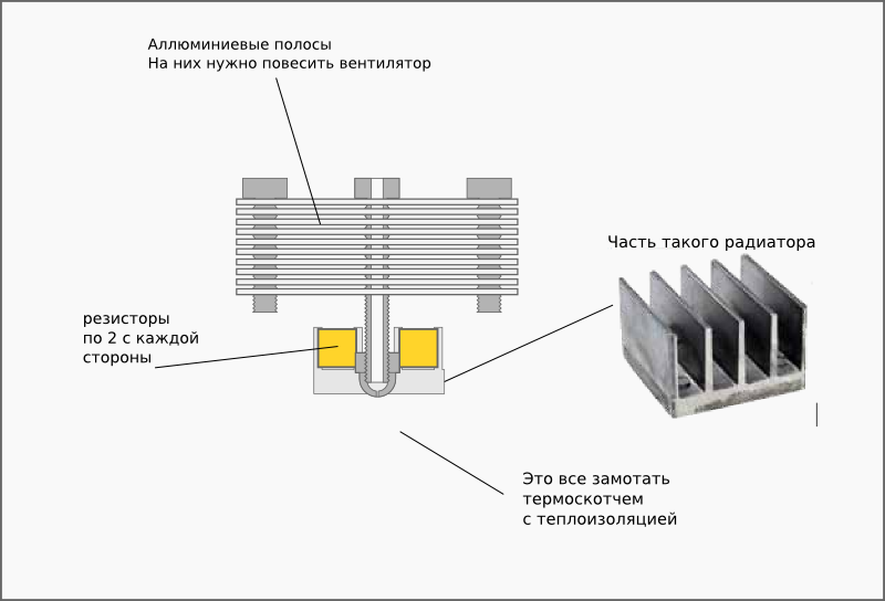

Сообщения: 22776
Re: Пласт автомат своими руками
Я думал, закрепить на верхней части болта алюминиевые пластины, с прослойками из шайб, и повесить к ним небольшой вентилятор.
Главное, чтобы хватило длинны болта. Хотя, в крайнем случае болт можно будет нарастить, через удлиненную гайку.
А нагреваемую зону имеет смысл теплоизолировать, чтобы она не остывала или нет?
Сообщение RN3AOH »
Имеет, она так будет быстрее нагреваться. Просто в случае этих керамических квадратных чудовищ это очень неудобно делать, а так - каменной ватой обмотать, каптоном закрепить.

А сколько резисторов нужно для нагревателя и какие у них размеры? Хочу подобрать подходящий кусок алюминия.

Размеры у них примерно 10х10х30 мм, кирпичи такие, и все они немножко разные. Обтачивать есть куда, так что можно было бы, например, сточить им углы и сделать дырку сквозь блок из четырех штук, но керамика такая твердая, что практически не поддается обработке. Теоретически достаточно двух резисторов по 8.2 ома в параллели, на практике оказалось что нагреть-то они нагревают, но если верхнюю часть металлического сопла охлаждать, то они уже не тянут. Сопротивление почти всех резисторов повышается с температурой, в результате чего потребляемая мощность падает и через некоторое время нагреватель приходит в равновесие между закачиваемой энергией и остыванием об окружающий воздух. Надо чтобы точка этого равновесия была выше чем потребная рабочая температура, самый простой способ -- увеличить мощность, т.е. уменьшить сопротивление, т.е. увеличить количество запараллеленых резисторов. Потому мы вернулись к четырем по 8.2 в параллели.

Сообщения: 22776
Вот примерно так планирую собирать экструдер:
экструдер для самодельного 3d принтера.png (5880 просмотров) <a class='original' href='./download/file.php?id=1235&sid=4c83a2d06ea3f7e02bc8f8a21ac5288e&mode=view' target=_blank>Загрузить оригинал (74.43 КБ)</a>
Резисторы такие брать: http://www.chipdip.ru/product0/3417.aspx ?

Хммм, что-то я совсем запутался в резисторах. Мне тут V0id подкинул ссылочку на блог человека, который описывает много экспериментов по экструдингу абс. На сколько я понял это он собрал Mendel. Но, не суть.
В общем он использовал вот такой резистор: 6.8Ω RWM 6 x 22 от Vishay.
http://hydraraptor.blogspot.com/2009/01 ... -hack.html
Он пишет о 6.8Ω, но в даташите на резистор написано:
Ohmic Range in Relation to Tolerance ± 5 % E24 Series: 0.1 Ω 39 kΩ
Qualified Ohmic Range NF C 83-210: 0.15 Ω 39 kΩ
http://docs-europe.electrocomponents.co ... 4430a7.pdf
Ничего не понимаю, так какое у него сопротивление и подойдет ли он нам? Уж больно у них размер и форма привлекательные...
V0id
Сообщения: 99
Зарегистрирован: 18 ноя 2010, 20:37
Сообщение V0id »
Тот даташит на всю серию резистров, а строчка про 0.1 Ом на первой странице означает, что это минимальное сопротивление которое у них есть в этой серии.
Последние два резистора у него по 6.8 Ом были, это сопротивление(или около того) лучше всего подойдет при использовании 12В регулируемого источника питания.
