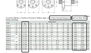

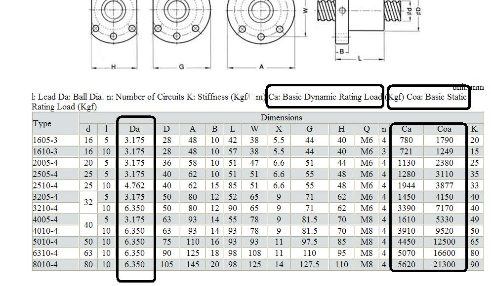

Щас подбираю ШВП.
В таблице указаны размеры шариков, и динамическая и статистическая нагрузочная способность ШВП
Рельс.JPG (3328 просмотров) <a class='original' href='./download/file.php?id=4029&mode=view' target=_blank>Загрузить оригинал (122.07 КБ)</a>
При таких нагрузках тож шарики продавливаются в ШВП? Рельсы от ШВП особо не отличаются примерно такие же размером шарики, так же 4 ряда шариков.
Стол моего фрезерного примерно 200кг весит, для рельсов это пустяк, мало ставь роликовые рельсы. Мало ставь 2,4,8 сколько влезит кареток(блоков)
