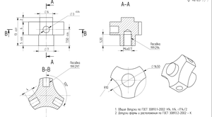

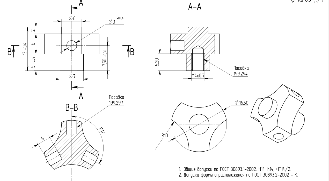

newex писал(а): ↑19 июн 2015, 23:10 Решил выложить проект. Возможно кто захочет повторить или свой разрабатывать будет.
Прошу сильно не пинать. Это моя первая сборка в SW.
Я был "приятно" удивлен, когда собрал все детали в кучу, а он, зонд, работать не смог. Видимо в изначальном проекте и не хватает основных доработок, после которых все заработало.
А теперь самый прикол, у меня нет возможности производить токарные работы по алюминию, нет возможности фрезеровать высоким качеством алюминий на своем станке, я заказывал, да и друг захотел, на два по кругу обошлось как готовый, такого же плана.
А теперь мысли непонятно о чем, и как другу в глаза смотреть?
Автор, помогите пожалуйста, довести до ума ваше изделие!!!!!

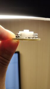

Мне не понятно, как сделана качалка из полиацетали. Сейчас контакты с одной из трех сторон, не доходят до шариков, ацеталь упирается в компоненты.
IMG_20201020_015140.jpg (4971 просмотр) <a class='original' href='./download/file.php?id=187705&mode=view' target=_blank>Загрузить оригинал (3.11 МБ)</a>
Изначально размер шариков был 3.15. ну не суть, 3.175. Контакты 3 мм, зазор от платы до элемента из ацетали(качалки) 1 мм, при увеличении шаров до 3.98 (не коротит, проверял) и при увеличении диаметра когтакта до 3.5, растояние получается 2.28. Что может помочь.
Я готов был все произвести и собрать, а тут такая подстава, да еще и перед другом стыдно.

DZiK писал(а): ↑ Мне не понятно, как сделана качалка из полиацетали. Сейчас контакты с одной из трех сторон, не доходят до шариков, ацеталь упирается в компоненты.
Проточите на токарном, ту часть тройника, которая упирается в компоненты, только не сильно: чтобы осталось побольше мяса под контактами. Можно ещё шарики чуток придвинуть друг к другу или контакты взять диаметром побольше.

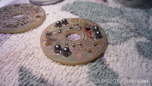

20170413_215628.jpg (4898 просмотров) <a class='original' href='./download/file.php?id=187716&mode=view' target=_blank>Загрузить оригинал (3.51 МБ)</a>
DZiK писал(а): ↑ ацеталь упирается в компоненты.
ничего не упирается, у вас качалка наверное толстовата

Может кто-то посмотрит мой чертеж и скажет, где я ошибся в размерах?
Screenshot 2020-10-21 191946.png (4801 просмотр) <a class='original' href='./download/file.php?id=187757&mode=view' target=_blank>Загрузить оригинал (103.84 КБ)</a>
