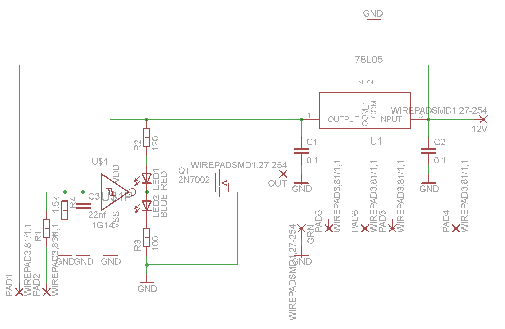

Хоть прошло уже куча времени, до сих пор пишут люди, которые хотят повторить конструкцию.
Требуют схему и план размещения элементов на печатке.
Еле нашел.
Plan.jpg (12327 просмотров) <a class='original' href='./download/file.php?id=122415&sid=5c7c8e39f5831f9acb6949c3185592eb&mode=view' target=_blank>Загрузить оригинал (620.6 КБ)</a>
Schematic.jpg (12327 просмотров) <a class='original' href='./download/file.php?id=122416&sid=5c7c8e39f5831f9acb6949c3185592eb&mode=view' target=_blank>Загрузить оригинал (228.66 КБ)</a>
Прошу не пинать за корявость схемы, лепил для себя и на скорую руку.

Добавил обозначение элементов.
Многие испытывают затруднения и с такой простой схемой.

Добрый день. Отличный центроискатель.
Хочу сделать для себя и товарища.
С платами проблем нет.
Я заглянул в проект, некоторые модели поправил для себя.
Обратил внимание, что деталь из ацетали на фото другая, чем в проекте, хоть это и кажется очевидным, какая правильная ?
На фото вроде больше наружный диаметр, с дополнительными вырезами и под пружину не углубление, а выступ.
Еще подскажите пожалуйста, крепление разъема нет в проекте, вы его не на плату паяли, через провода соединяли? И какую пружину применяли?
Хвостовик, посадка под пресс или резьба?
