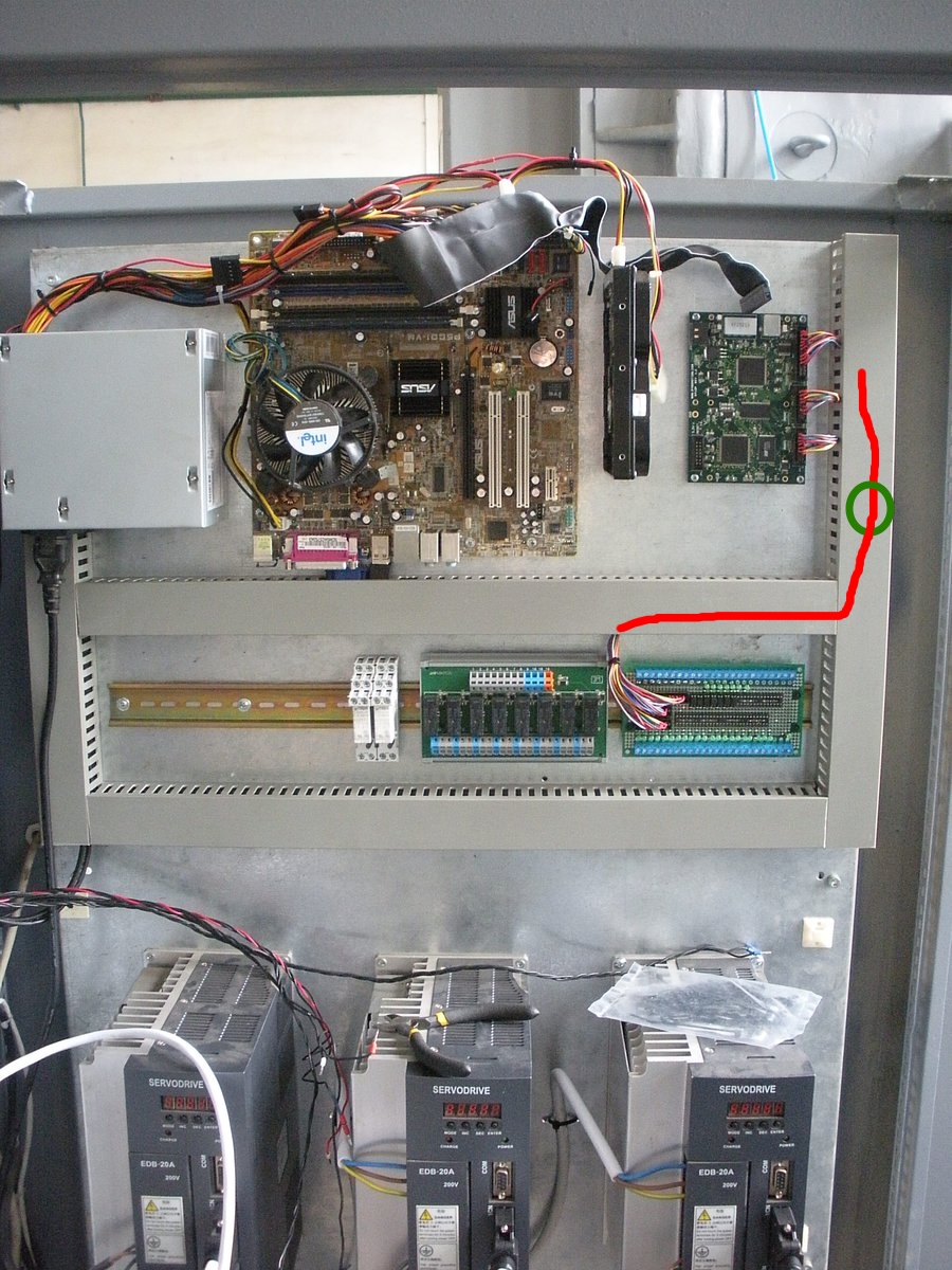

В очередной раз убедился что феррит избавляет от многих проблем. Была проблема что при старте шпинделя сервы могли произвольно немного вращаться. Всунул сколько смог витков в ферритовое кольцо, и проблема сразу же исчезла.

Re: 6М13СН2 Модернизация после модернизации
У меня тоже помогало, поэтому на токарке сразу навесил куда смог
Хуже точно не будет :hehehe:

nik1 писал(а):У меня тоже помогало, поэтому на токарке сразу навесил куда смог
На моем мелком станке тоже были проблемы, помогло.

Demetrius писал(а):
ukr-sasha писал(а):Дмитрий, что за терминальные платы? Где брали?
Та что справа самодельная, опторазвязка входов/выходов, левее модуль реле от микрол, бум-8.
не расскажете в 2 словах какую функцию у вас выполняет эта плата? зачем отдельная плата на 8 реле?
Дмитро
Сообщения: 857
Репутация: 1139
Откуда: Киев
Сообщение Дмитро »
Александр_ писал(а):не расскажете в 2 словах какую функцию у вас выполняет эта плата?
Demetrius писал(а):опторазвязка входов/выходов
Александр_ писал(а):зачем отдельная плата на 8 реле?
вкл/выкл силового оборудования

а какие именно провода всунуты в ферритовые кольца? по фото вроде как из интерфейсной платы. или имеются ввиду сигнальцые? скажем, из сервопака в контроллер?
Дмитро
Сообщения: 857
Репутация: 1139
Откуда: Киев
Сообщение Дмитро »
Александр_ писал(а):или имеются ввиду сигнальцые? скажем, из сервопака в контроллер?
Да.

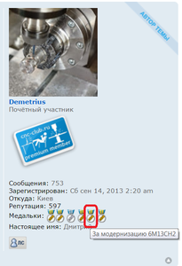

Nick писал(а):+межалька !
Nick, я ему уже выписал медальку, а ты еще одну :hehehe:
01.png (4147 просмотров) <a class='original' href='./download/file.php?id=69801&mode=view' target=_blank>Загрузить оригинал (164.07 КБ)</a>
Подправил ;)

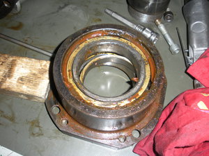

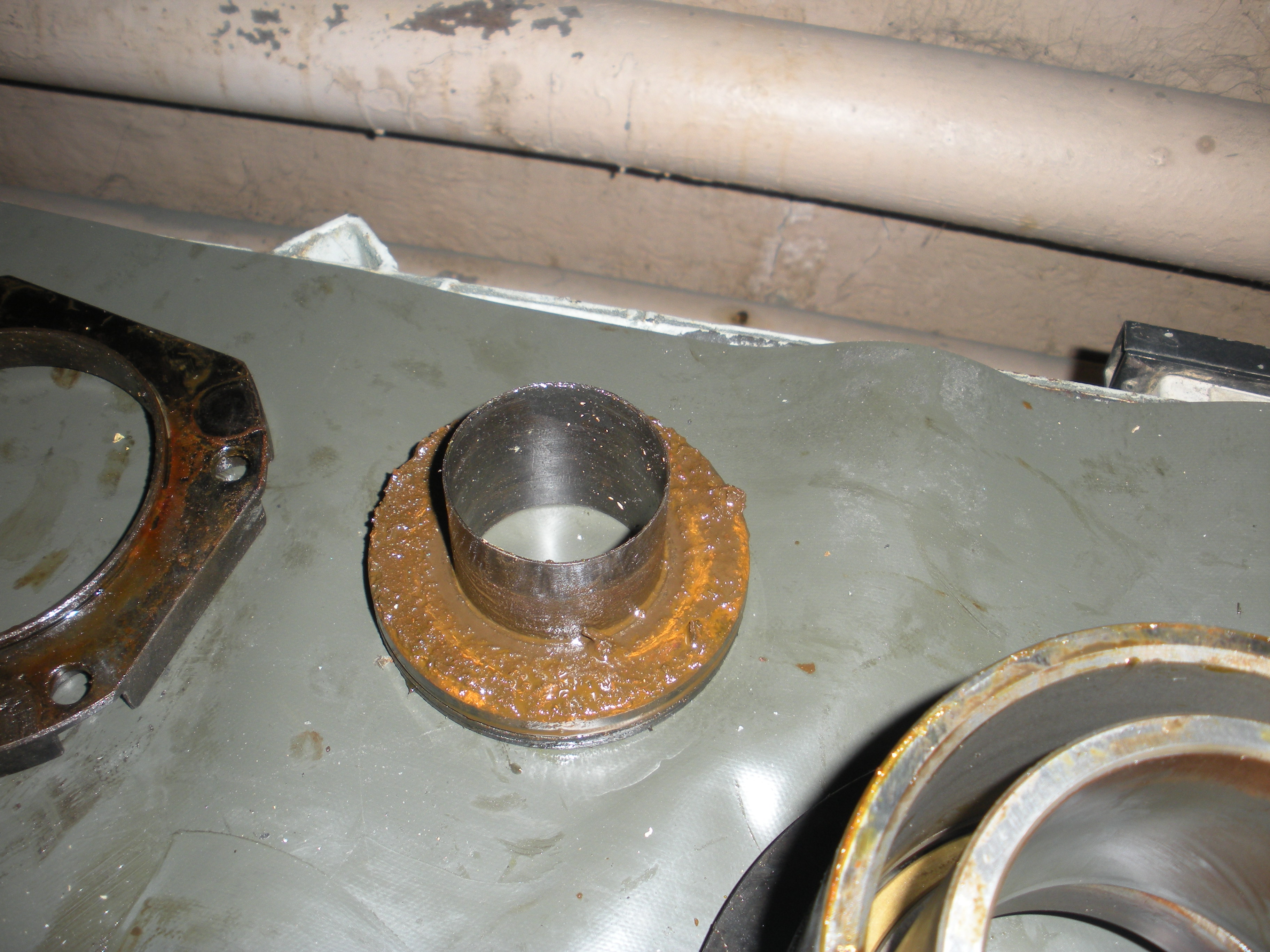

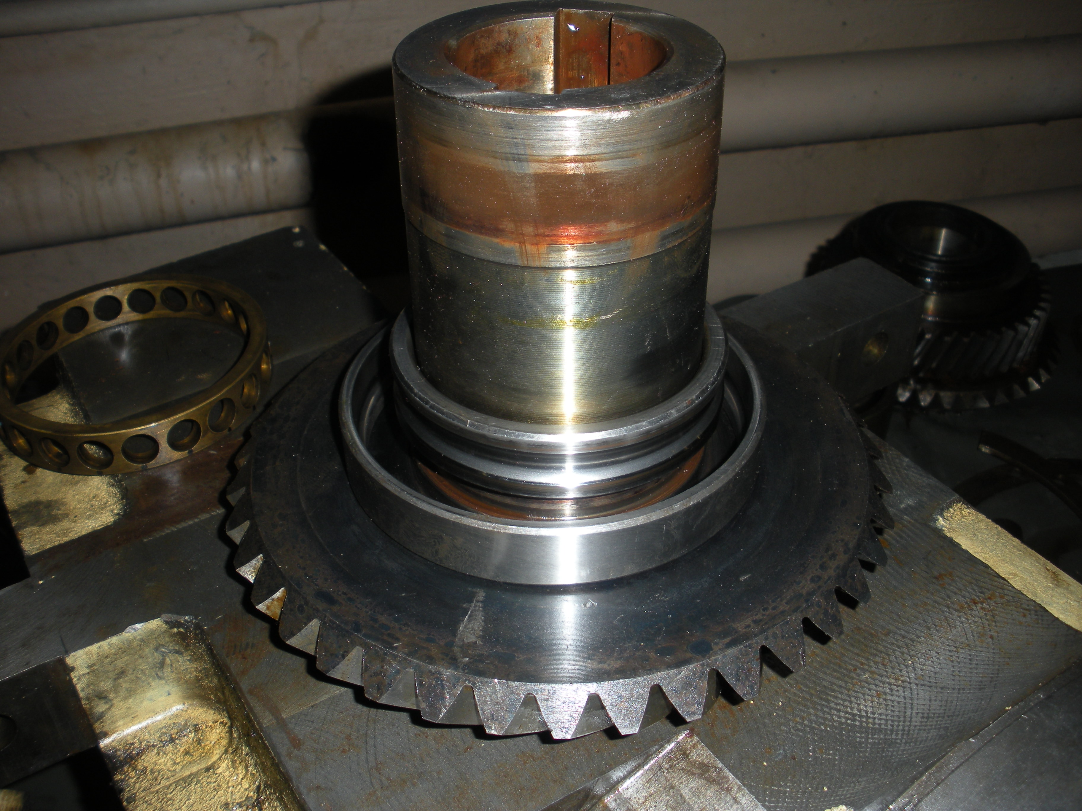

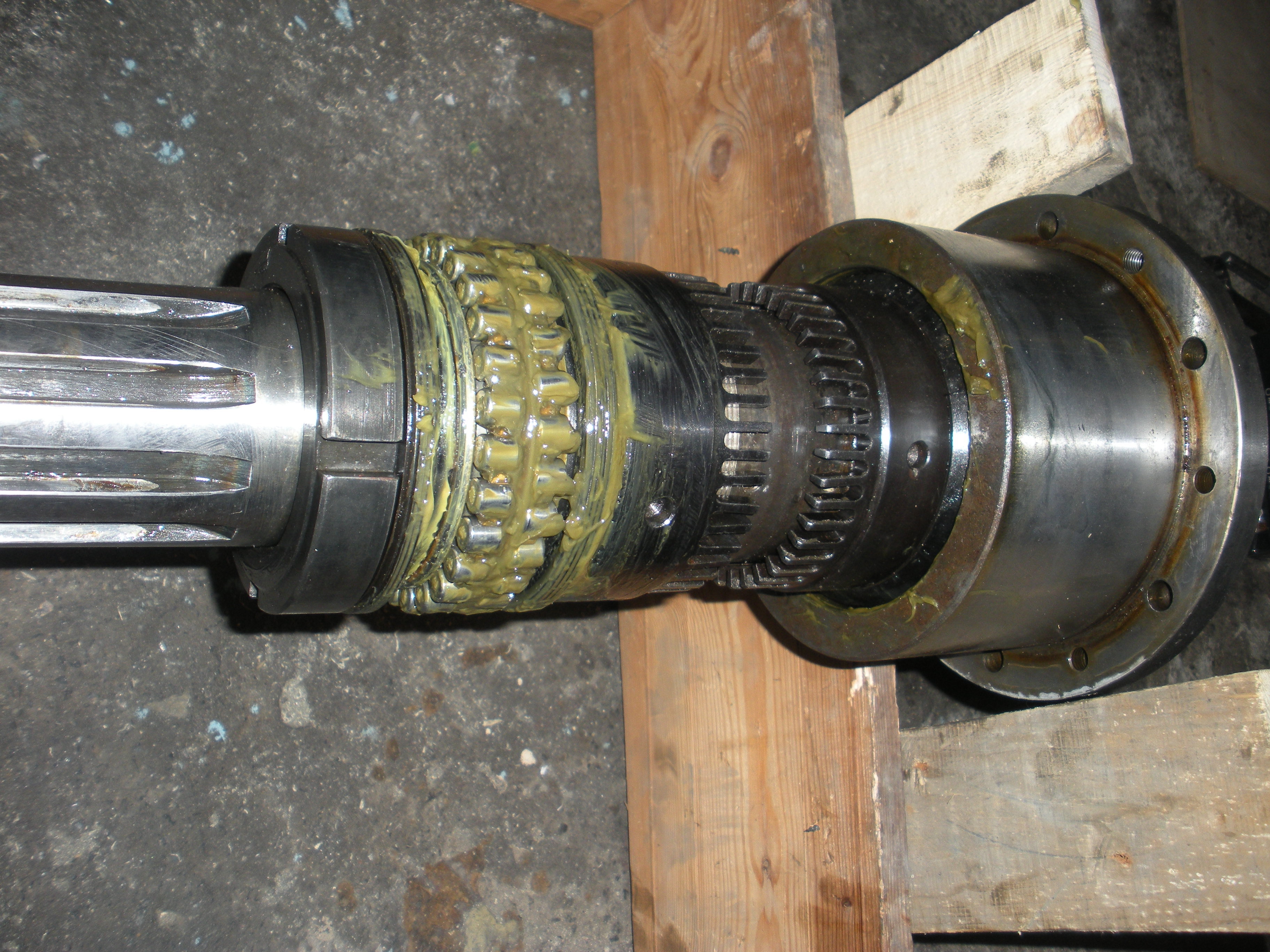

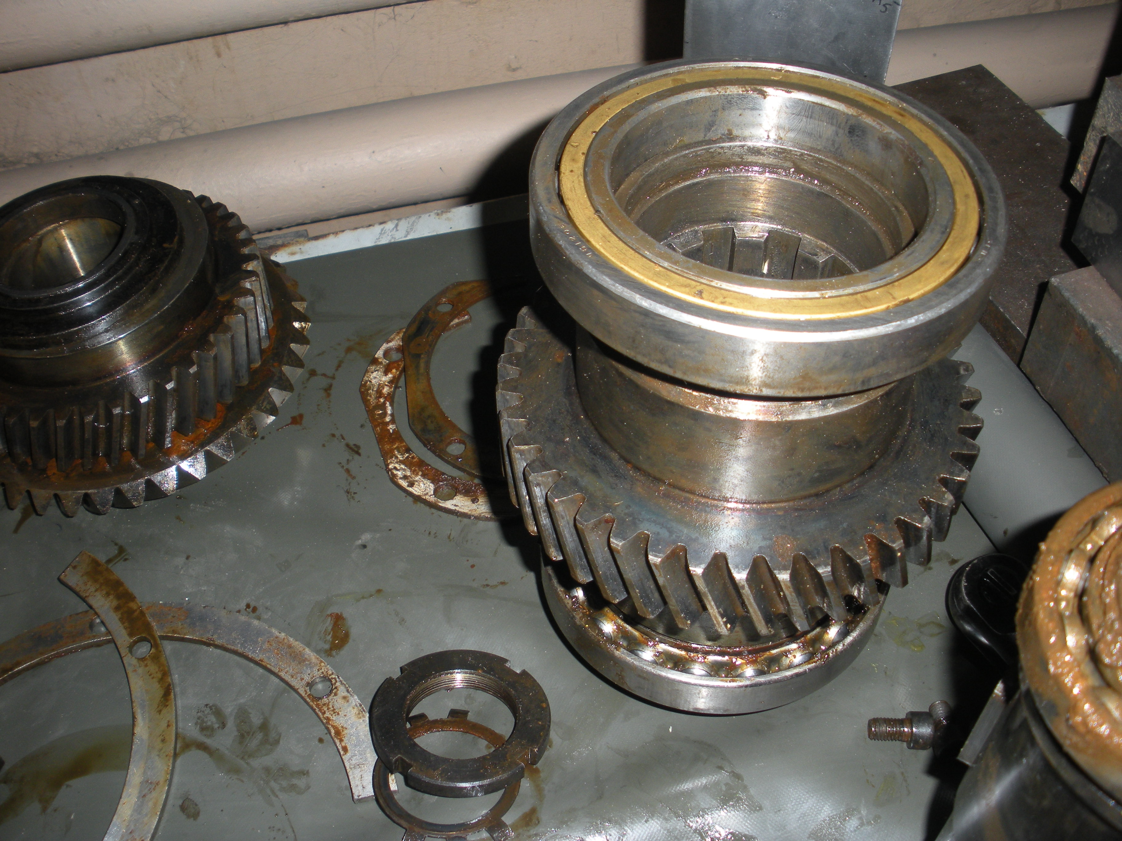

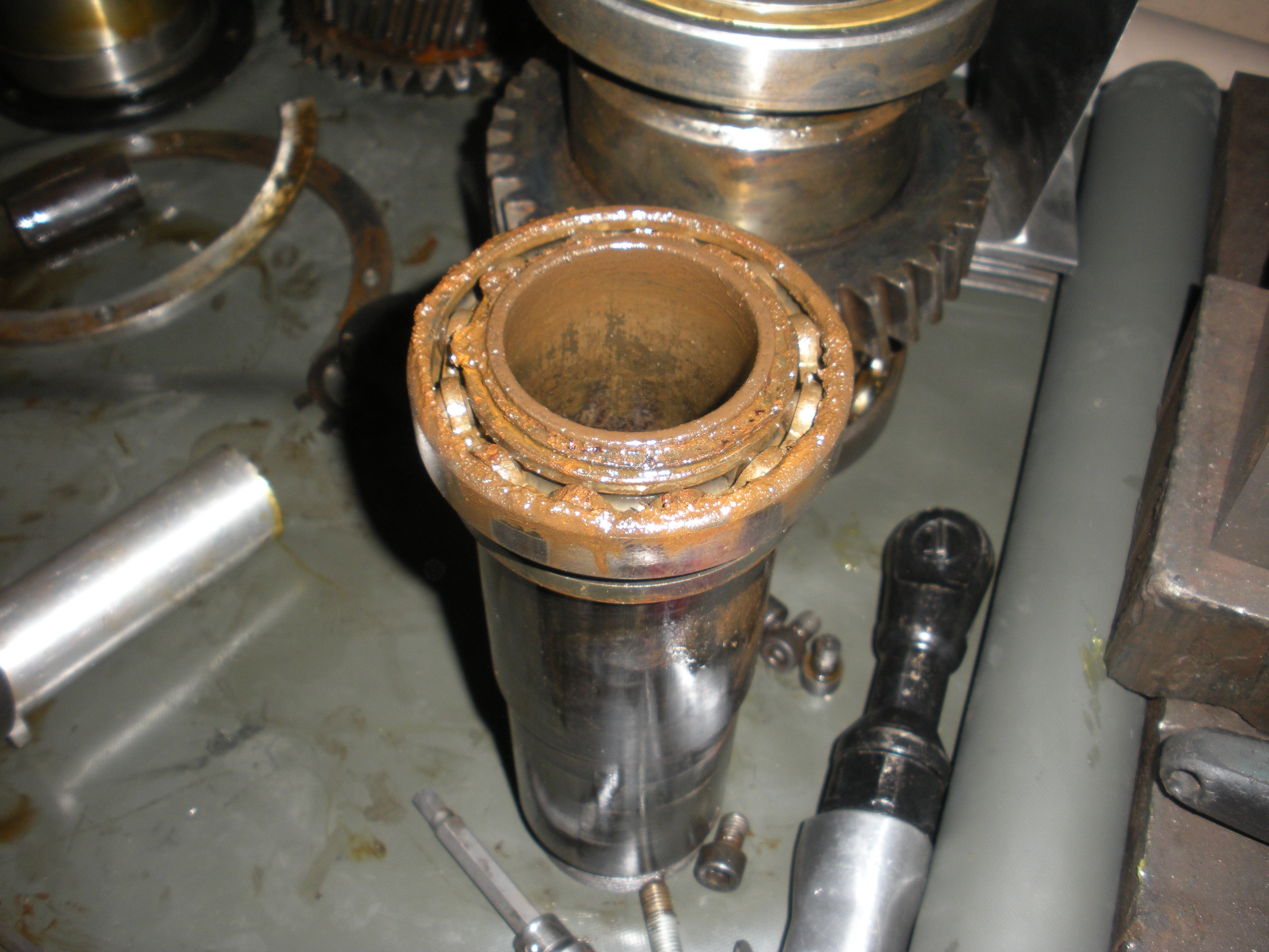

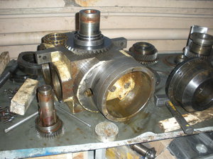

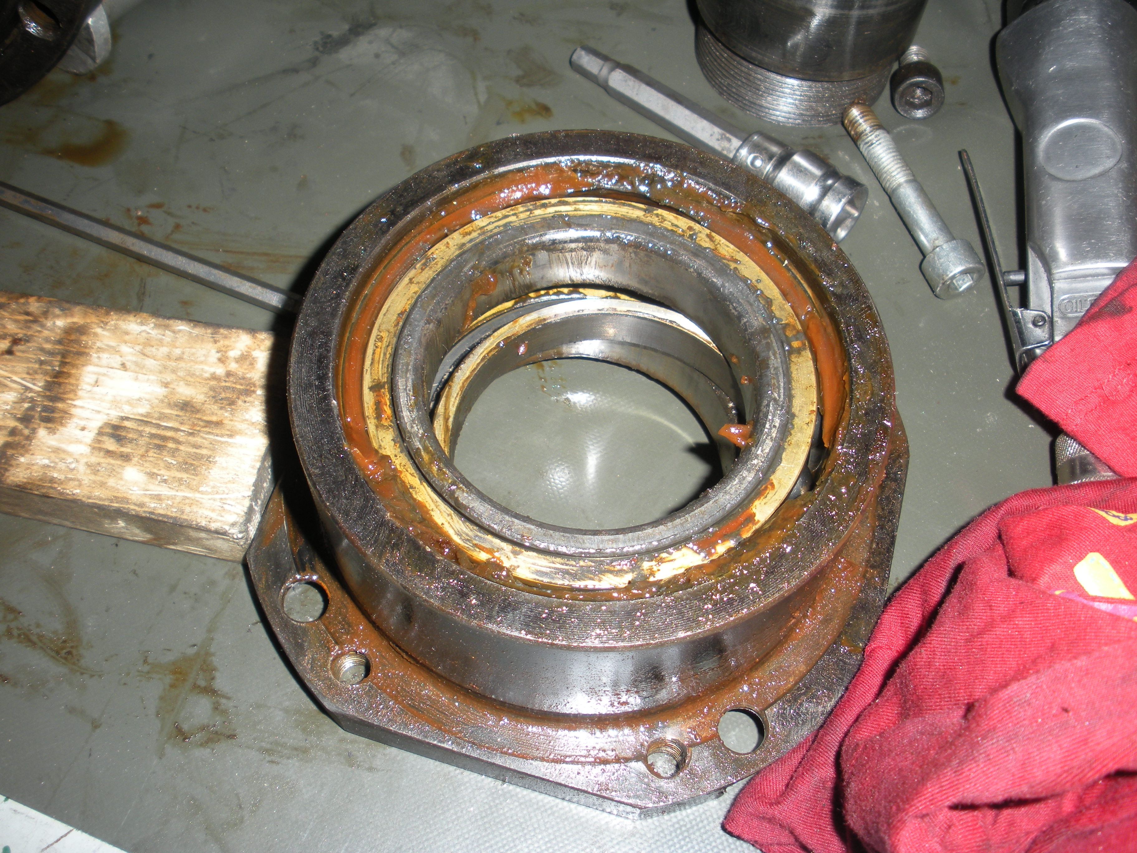

Изначально шпиндель немного гудел, после стало еще хуже, вибрация, писк, разобрал, а там... Подшипники ржавые, без смазки, один из радиально-упорных не правильно стоял, шестерни гуляли вдоль оси.
DSCN0323.JPG (4000 просмотров) <a class='original' href='./download/file.php?id=71519&mode=view' target=_blank>Загрузить оригинал (1.67 МБ)</a>
DSCN0324.JPG (4000 просмотров) <a class='original' href='./download/file.php?id=71520&mode=view' target=_blank>Загрузить оригинал (1.57 МБ)</a>
DSCN0325.JPG (4000 просмотров) <a class='original' href='./download/file.php?id=71521&mode=view' target=_blank>Загрузить оригинал (1.91 МБ)</a>
DSCN0328.JPG (4000 просмотров) <a class='original' href='./download/file.php?id=71522&mode=view' target=_blank>Загрузить оригинал (1.88 МБ)</a>
DSCN0330.JPG (4000 просмотров) <a class='original' href='./download/file.php?id=71523&mode=view' target=_blank>Загрузить оригинал (1.68 МБ)</a>
DSCN0331.JPG (4000 просмотров) <a class='original' href='./download/file.php?id=71524&mode=view' target=_blank>Загрузить оригинал (1.73 МБ)</a>
На очереди вал.
DSCN0332.JPG (4000 просмотров) <a class='original' href='./download/file.php?id=71518&mode=view' target=_blank>Загрузить оригинал (1.8 МБ)</a>
