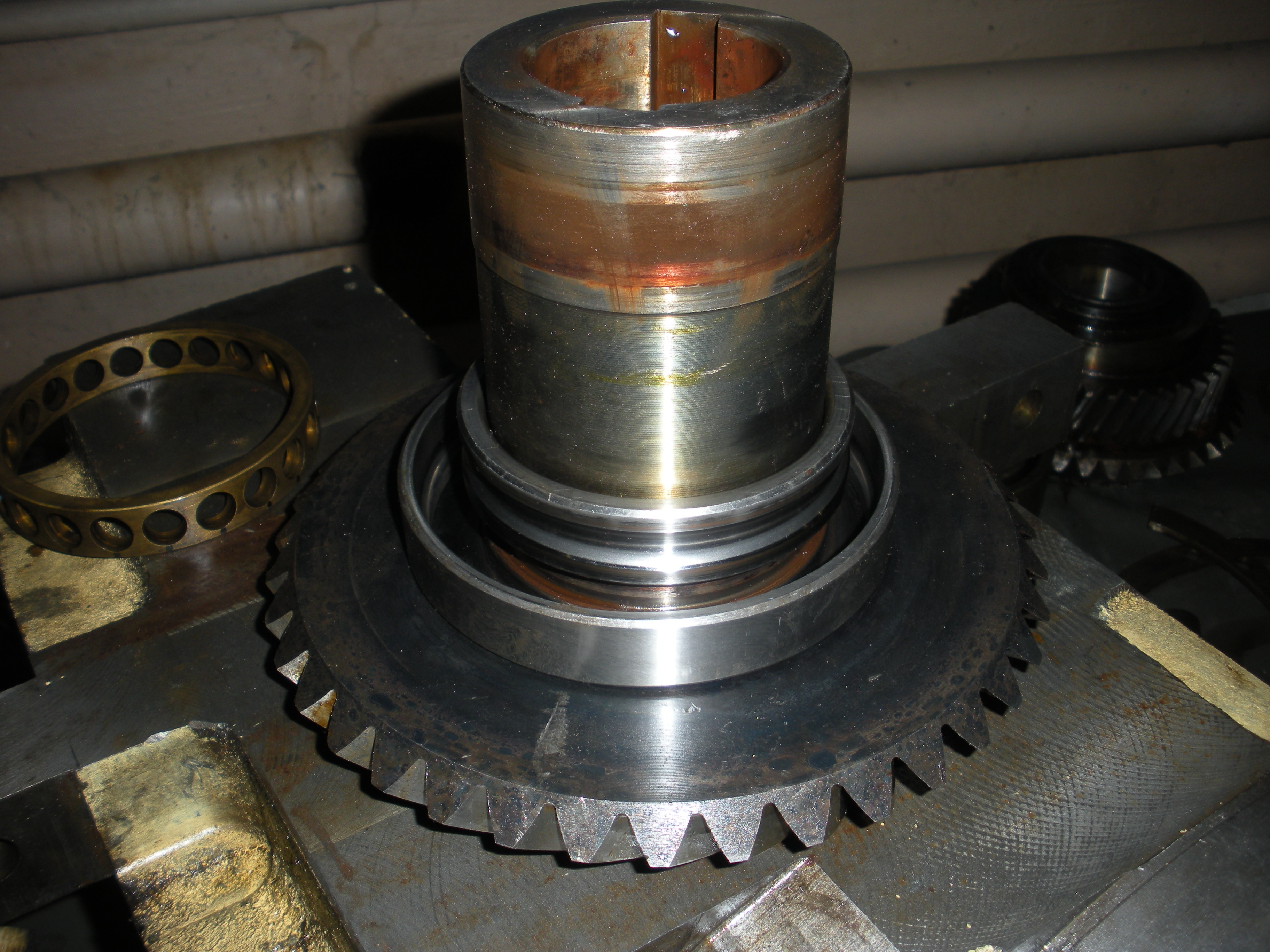

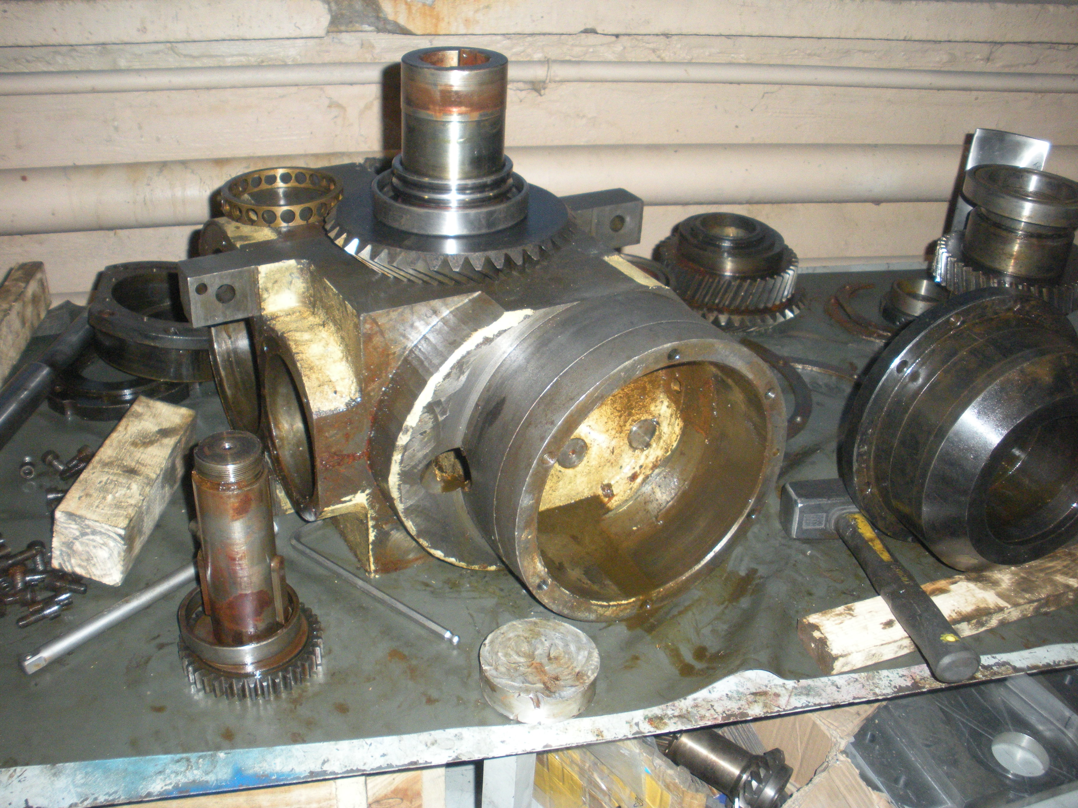

Изначально шпиндель немного гудел, после стало еще хуже, вибрация, писк, разобрал, а там... Подшипники ржавые, без смазки, один из радиально-упорных не правильно стоял, шестерни гуляли вдоль оси.
DSCN0323.JPG (3727 просмотров) <a class='original' href='./download/file.php?id=71519&mode=view' target=_blank>Загрузить оригинал (1.67 МБ)</a>
DSCN0324.JPG (3727 просмотров) <a class='original' href='./download/file.php?id=71520&mode=view' target=_blank>Загрузить оригинал (1.57 МБ)</a>
DSCN0325.JPG (3727 просмотров) <a class='original' href='./download/file.php?id=71521&mode=view' target=_blank>Загрузить оригинал (1.91 МБ)</a>
DSCN0328.JPG (3727 просмотров) <a class='original' href='./download/file.php?id=71522&mode=view' target=_blank>Загрузить оригинал (1.88 МБ)</a>
DSCN0330.JPG (3727 просмотров) <a class='original' href='./download/file.php?id=71523&mode=view' target=_blank>Загрузить оригинал (1.68 МБ)</a>
DSCN0331.JPG (3727 просмотров) <a class='original' href='./download/file.php?id=71524&mode=view' target=_blank>Загрузить оригинал (1.73 МБ)</a>
На очереди вал.
