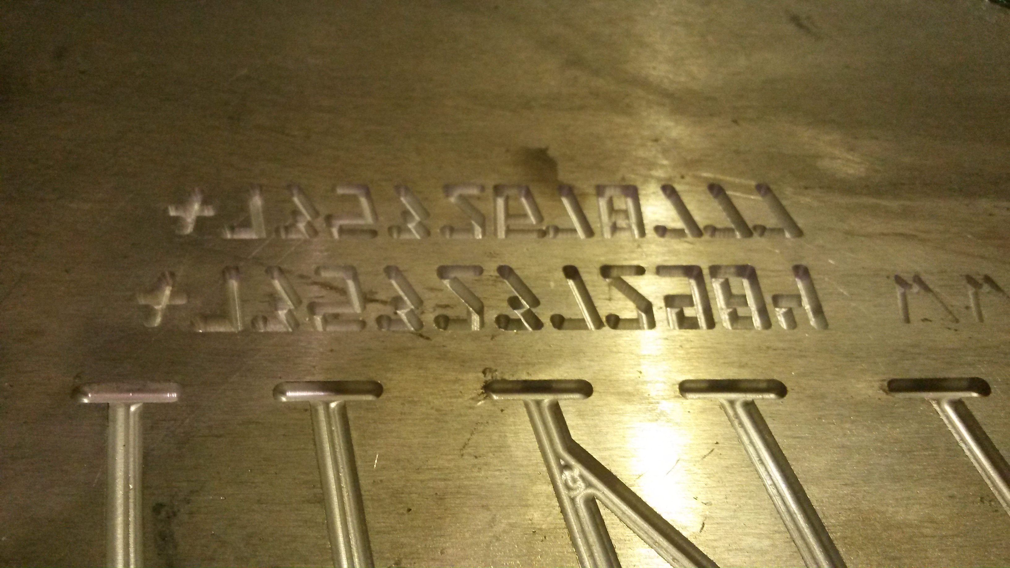

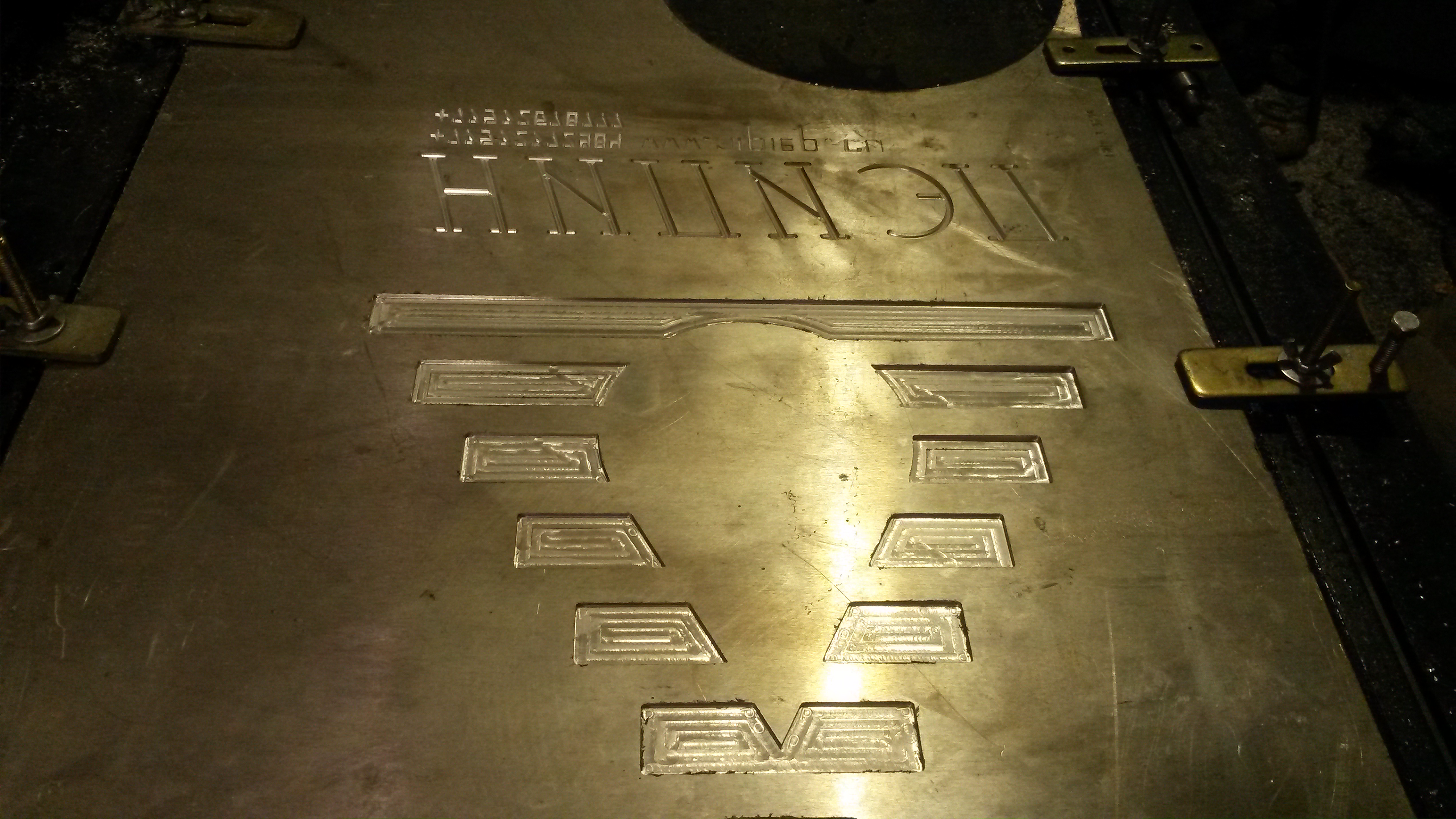

Подскажите почему видно следы с шагом ШВП при обработке по Х ?

Перпендикулярность оси шпинделя бы проверить...

Re: Китай станок Z-Art TGM 0609 муки бытия
balomut писал(а):Подскажите почему видно следы с шагом ШВП при обработке по Х ?
Если точно с шагом ШВП, не исключен эксцентриситет этой ШВП из-за неправильной проточки ее концов или просто кривости. В результате гайка качается вверх-вниз и в стороны. А из-за конечной жесткости станка качается стол или портал. Снять двигатель и покрутить рукой ШВП, чтобы проверить.

AlexNikov писал(а):Перпендикулярность оси шпинделя бы проверить...
по плоскости всё ровно - просто фреза рисунок оставляет , а рукой ощущение как стекло .

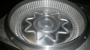

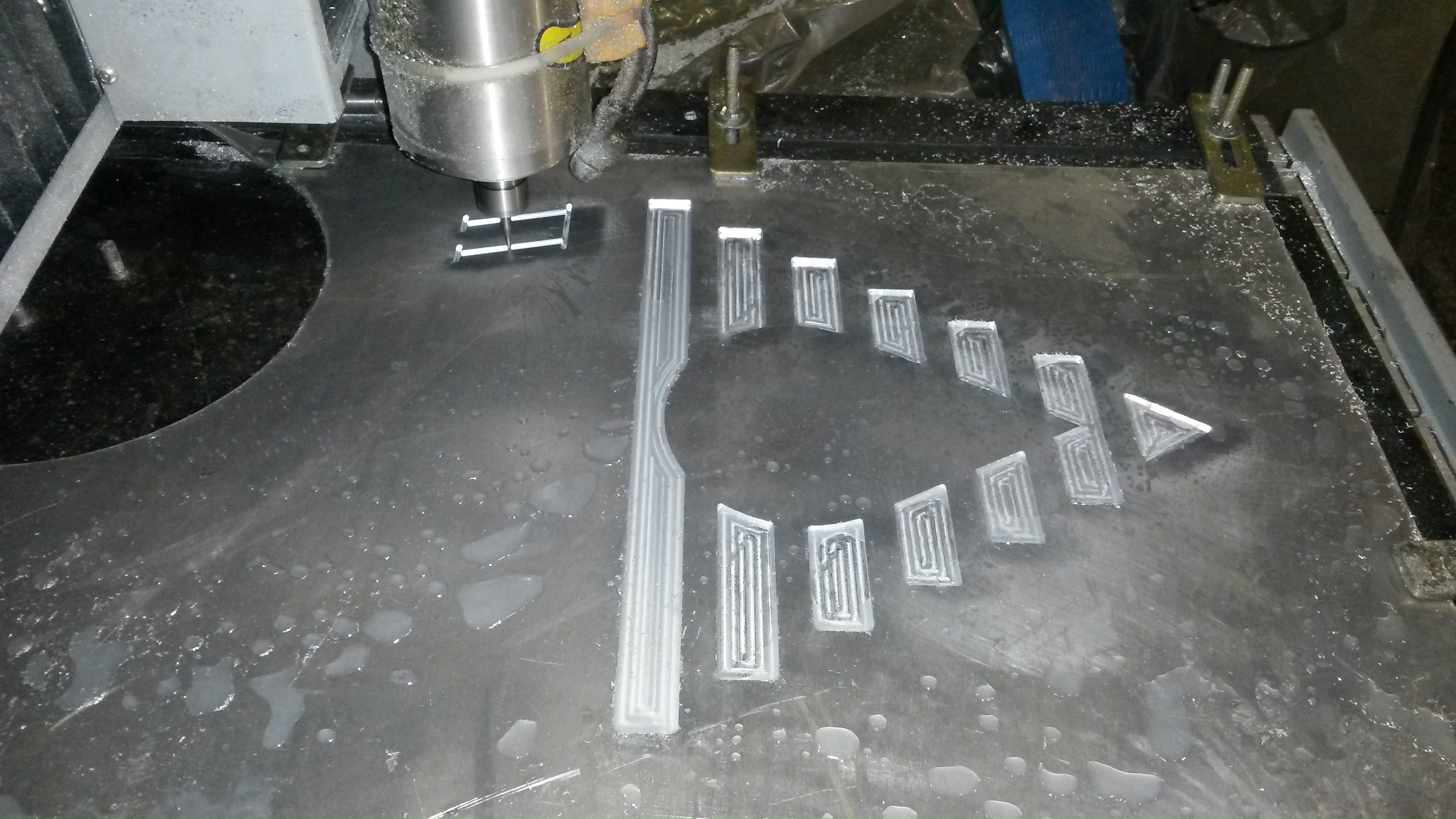

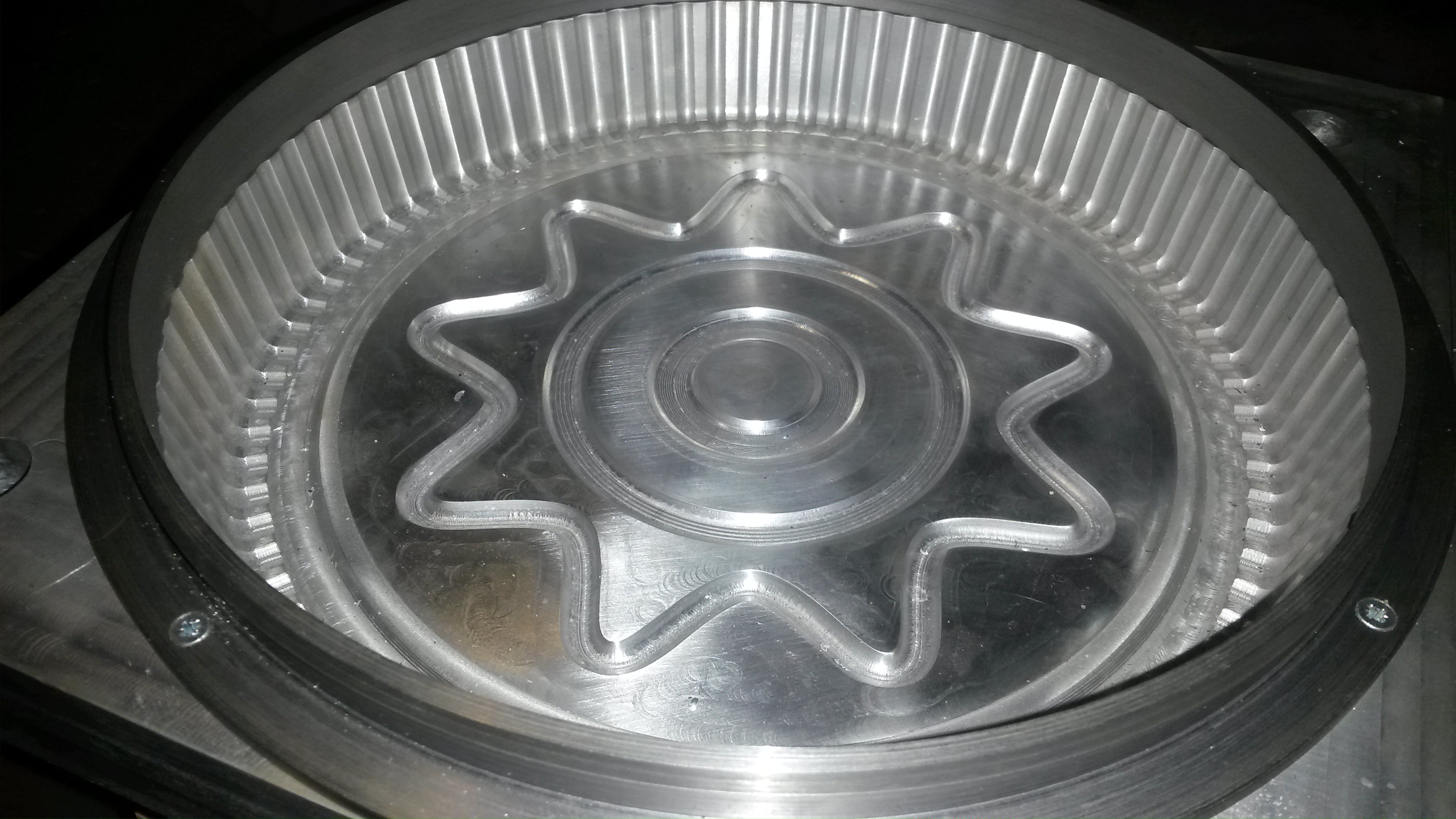

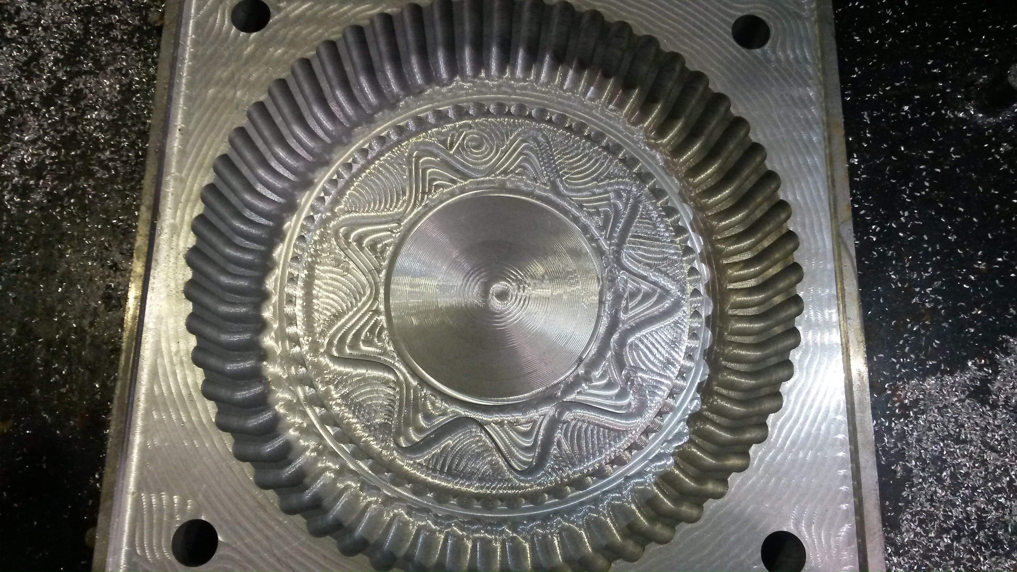

Сегодня сделал черновую обработку на матрице - 20 часов - 1,5 миллиона строк G кода.
Кстати кто скажет почему возникает такой звук на 6-10 сек ? убавьте только у себя звук перед просмотром . Было один раз , на одном слое обработки.

20150609_172951[1].jpg (5260 просмотров) <a class='original' href='./download/file.php?id=52010&mode=view' target=_blank>Загрузить оригинал (2.66 МБ)</a>
20150609_173000[1].jpg (5260 просмотров) <a class='original' href='./download/file.php?id=52011&mode=view' target=_blank>Загрузить оригинал (1.52 МБ)</a>

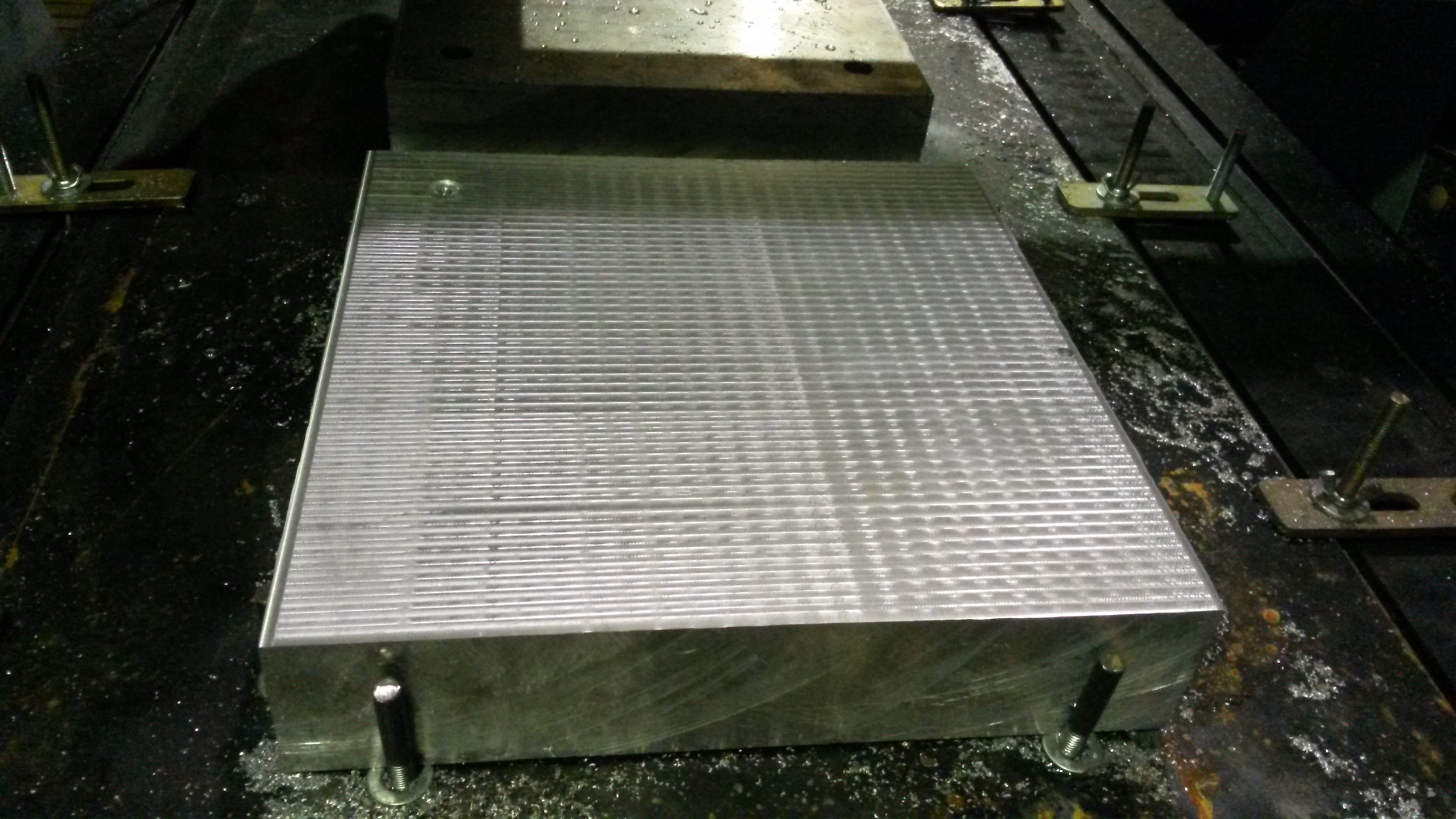

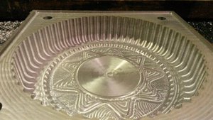

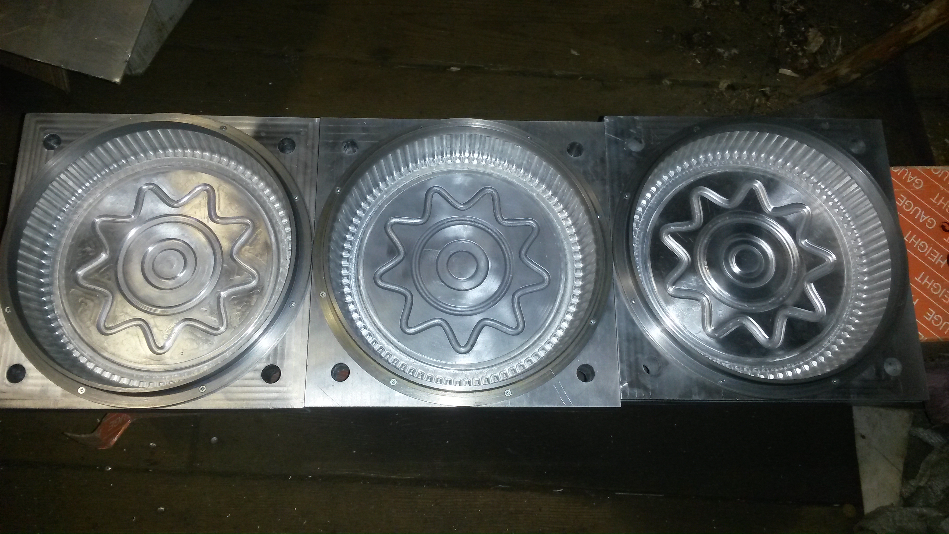

доделал ещё 4 матрицы .
20150804_090046[1].jpg (4948 просмотров) <a class='original' href='./download/file.php?id=55297&mode=view' target=_blank>Загрузить оригинал (1.83 МБ)</a>
20150804_090059[1].jpg (4948 просмотров) <a class='original' href='./download/file.php?id=55298&mode=view' target=_blank>Загрузить оригинал (1.75 МБ)</a>

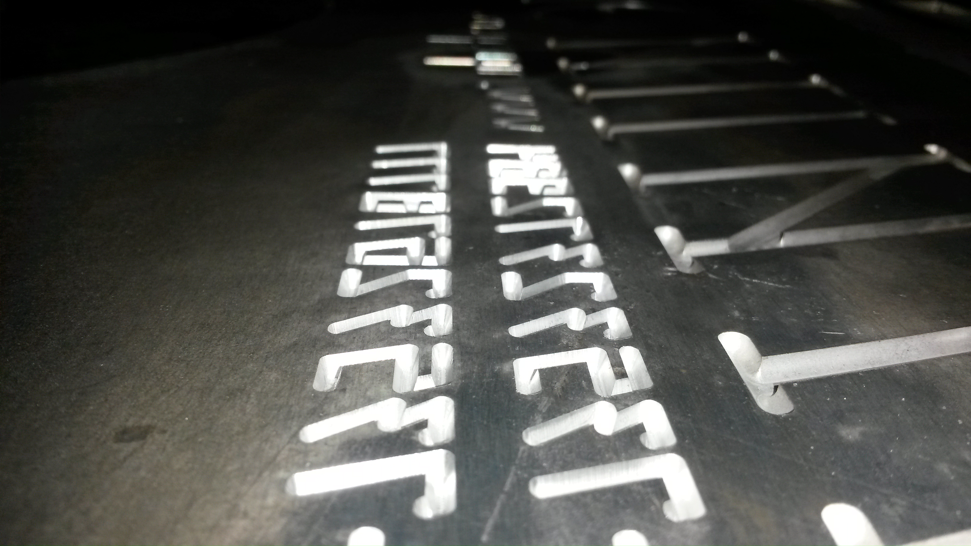

и начал логотип для формы в ротороформовку.
