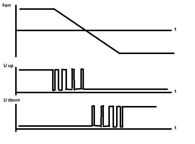

Techno писал(а):По умолчанию стоит Up/Down mode он мне и нужен
Вот поэтому там ШИМ и не появляется.

я не знаю как программа отреагирует на столь большое возможное рассогласование

Up/Down mode - а это разве не (ШИМ+; ШИМ-).

Re: Шаг + серво на Pluto-P
Сообщение Pavel_M »
С чужого компа, да и не Малевич я, но думаю понятно

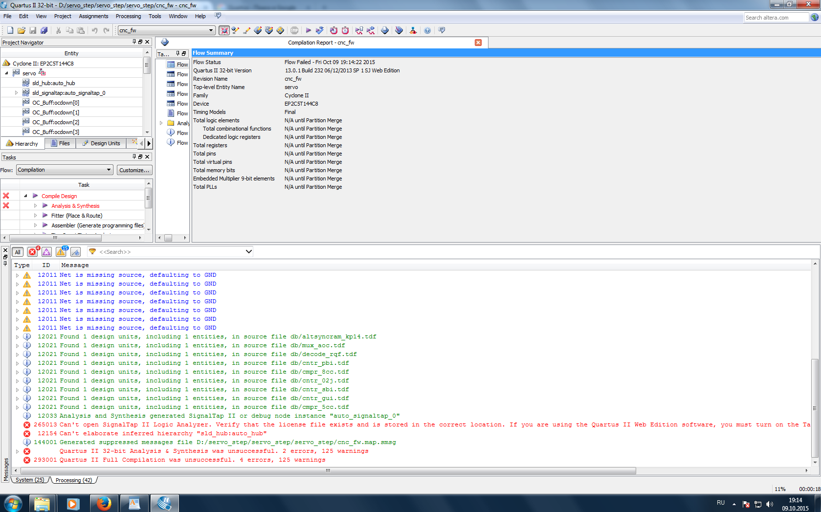

Что у меня не получается получить ШИМ.
Пид работает реагирует на отклонения от энкодера меняться от 26 до -26.
Задавал вручную pluto-servo.pwm.0.value от 0 до 100 и тоже толку 0.
Подскажите какая у Вас версия Linuxcnc и Quartus.
Сегодня до меня дошло что не компилируется проект в квартусе и лью прошивку output_file1.jic может дело в этом ?

Квартус 12 серв. пак 1 бесплатная версия. В моей прошивке назначены пины только для 0 и 1 оси, это соответственно up0-72pin, up1-60pin, down0-70pin, down1-58pin.

Ура заработало. Надо было подтянуть ножки.
