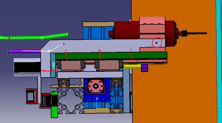

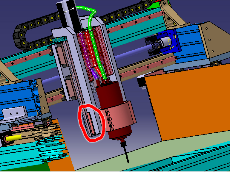

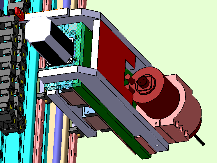

Может стоит рёбра по Z перенести на обратную сторону? Поставить рядом с рельсами, за одно рёбра и от стружки в какой то степени будут защищать.

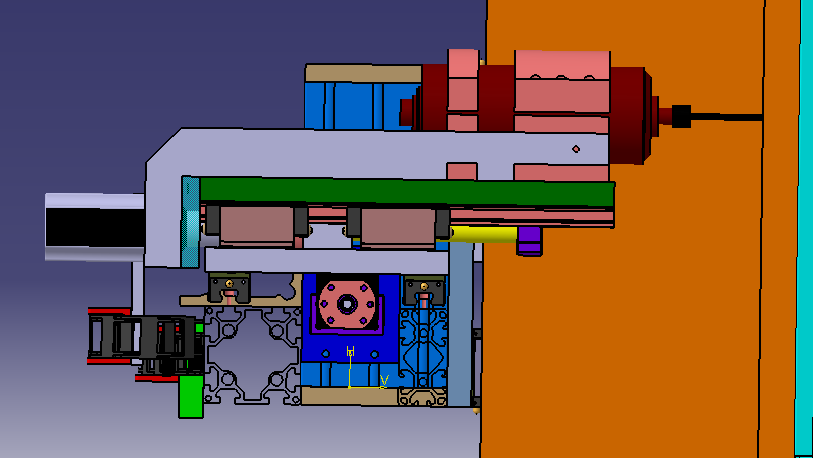

Да в этом варианте надо стол подгонять))) Остановлюсь на первом. Что по рипам скажите?

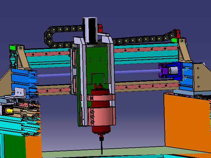

frezeryga писал(а):Шпиндель в новом варианте у вас до стола недостает похоже в нижнем положении.
В таком хомуте для шпинделя можно сам шпиндель опускать/подымать немного.

Я планировал на подвижную часть две пласины по бокам по 3мм, а нижня плата за подлицо с каретками, ширина 160мм. Рельсы от INA 20 38мм, одним словом там не развернешся. Поэтому поставил сверху и связал это все с креплением Шпинделя и верхней платой для ШД. :thinking:

Назрел вопрос. На У планирую ШВП 2005 1200мм, как думаете будет провисать при нормальной схеме ( вращение вала)? Или ставить вращающиеся гайки? :thinking:
Есть кто живой? Кто нибудь ответит?

Maik писал(а): Поэтому поставил сверху и связал это все с креплением Шпинделя и верхней платой для ШД. :thinking:
Чего то мне не нравиться такой нахлёст ребра на хомут
Bild9.jpg (2029 просмотров) <a class='original' href='./download/file.php?id=47662&mode=view' target=_blank>Загрузить оригинал (491.9 КБ)</a>
Хомут будет прикручиваться болтами насквозь через ребро?
Может всё таки расширить плиту с рельсами и рёбра на зад перенести.

Нахлест оставил специально что бы с торцов стянуть болтом М5. Расчет был таков что все три детали укрепляются двумя рипами. В принцепе можно увеличить поле. Если рипы 10мм толщиной то патеря 20 мм по рабочему полю((( Еще есть идея поставить щетки с тарцов и снизу. Что скажите?

Maik писал(а):Нахлест оставил специально что бы с торцов стянуть болтом М5. Расчет был таков что все три детали укрепляются двумя рипами.
Есть картинка уже с болтами?
Рипы это = рёбра или, что такое рипы?

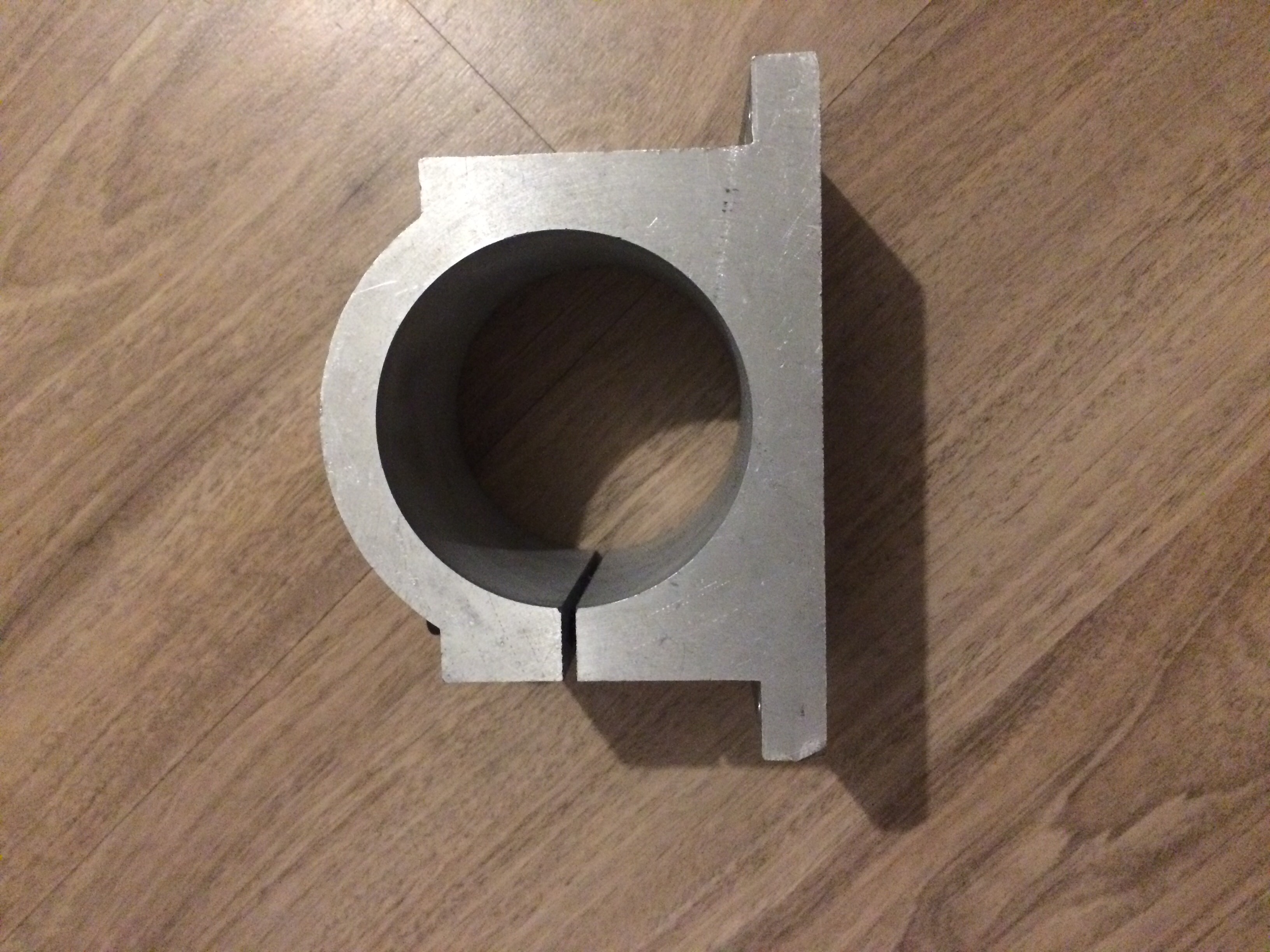

Да рипы это с это руссконемецкий диалект))) это ребра. Щас сделаю фото.
Re: Вторая попытка. Нужна консультация.
Отрежте выступы у хомута и закрепите его болтами с обратной стороны плиты. А лутше изготовьте два тонких нормальных хомута без выступов например как у меня.

Сообщение Maik »
Как-то вот так ;)
bild 14.PNG (1965 просмотров) <a class='original' href='./download/file.php?id=47701&mode=view' target=_blank>Загрузить оригинал (36.14 КБ)</a>

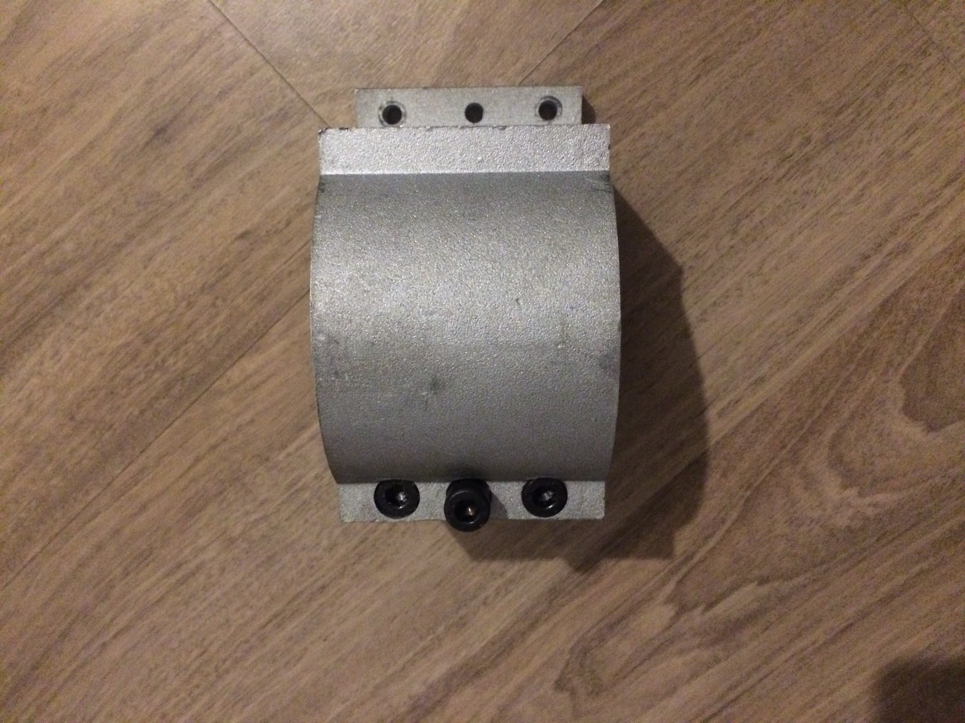

у вас есть доступ к хомутам с другой стороны плиты. зачем вам эти штатные места крепления если они мешают ребрам? ребра должны быть сплошные без всяких вырезов на пол ширины ребра иначе толку от них 0

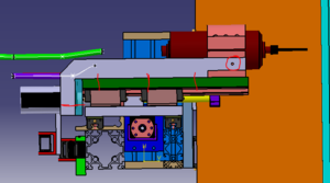

Сообщение Maik »
А если добавить плиту на 10мм между ребрами, есть ли смысл.
Bild19.PNG (1940 просмотров) <a class='original' href='./download/file.php?id=47704&mode=view' target=_blank>Загрузить оригинал (81.78 КБ)</a>
в плите между ребрами нет смысла. юстировать нужно нечасто можно и помучитса раз в год а может и реже к томуже не так уж и неудобно маленькой трещеткой отлично подлезете.

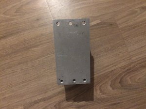

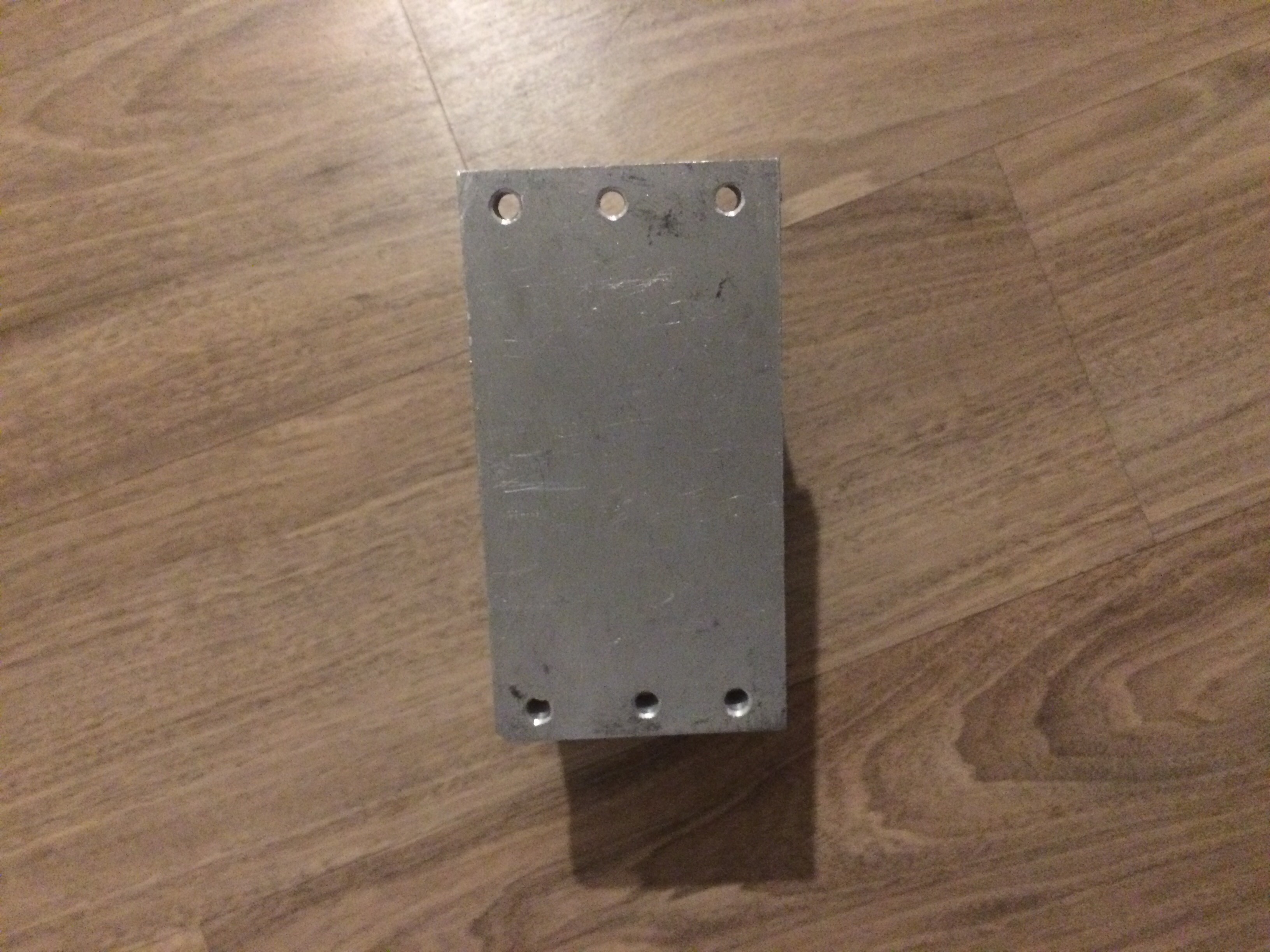

Сообщение Maik »
То есть мне надо спилить ребра крепления, просверлить с обратной стороны дырки и нарезать резьбу. А после сами ребра стоит скручивать с креплением?
image.jpg (1936 просмотров) <a class='original' href='./download/file.php?id=47706&mode=view' target=_blank>Загрузить оригинал (1.29 МБ)</a>
image.jpg (1936 просмотров) <a class='original' href='./download/file.php?id=47707&mode=view' target=_blank>Загрузить оригинал (1.45 МБ)</a>
image.jpg (1936 просмотров) <a class='original' href='./download/file.php?id=47708&mode=view' target=_blank>Загрузить оригинал (1.25 МБ)</a>
Сами ребра скручивать с хомутом нет смысла. А еще лутше рампилить этот хомут пополам и разнести в разные концы шпинделя.

Где то на форуме есть пост Афтаева как такой хомут привести в порядок на горизонтальном фрезере за одну установку. Китайцы после отливки заготовки фрезеруют заднюю плоскость и растачивают отверстие под шпиндель не за одну установку - может быть не соосность. Поищите этот пост, может пригодится.
