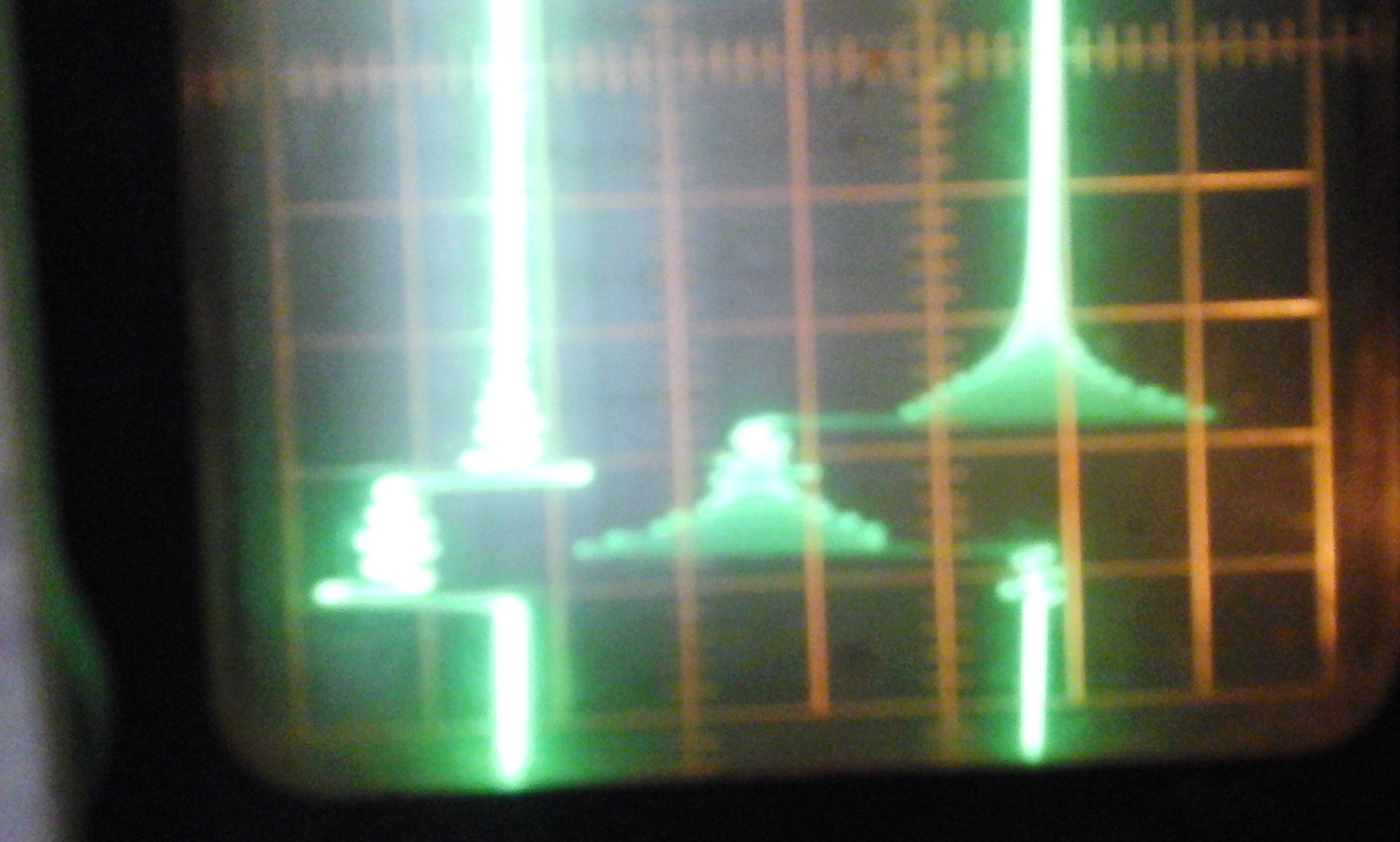

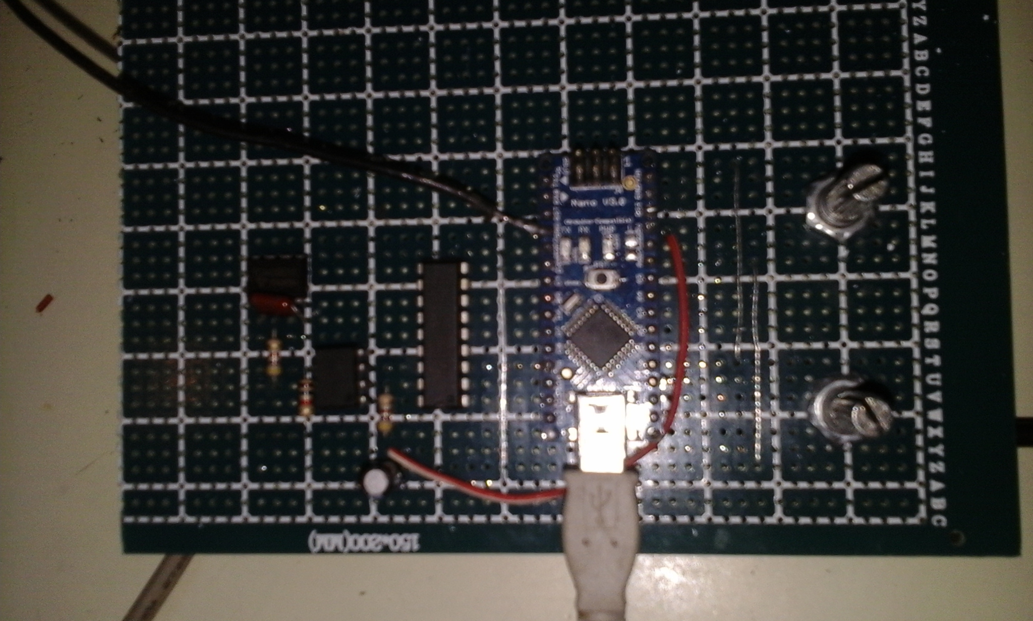

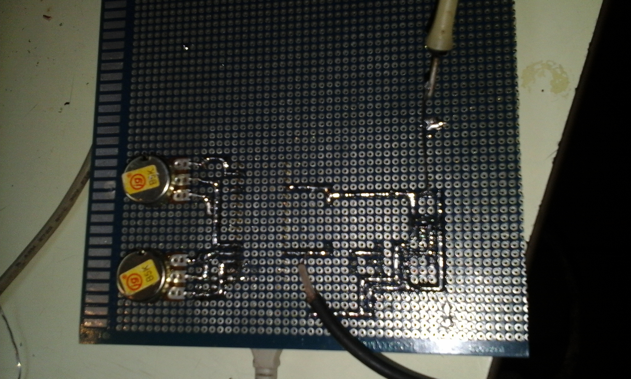

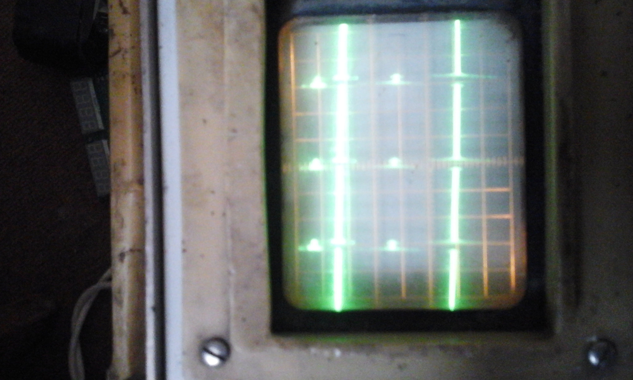

Сегодня с задающим генератором и драйвером занимался
структура такая arduino-uln2803-6n136-tc4429
самый короткий 0.5 мкс на осцилографе (дребезг херня просто без нагрузки драйвер завтра с ключами будет красивей)
20150201_160247.jpg (3740 просмотров) <a class='original' href='./download/file.php?id=42144&mode=view' target=_blank>Загрузить оригинал (853.11 КБ)</a>
20150201_160305.jpg (3740 просмотров) <a class='original' href='./download/file.php?id=42145&mode=view' target=_blank>Загрузить оригинал (753.32 КБ)</a>
20150201_160352.jpg (3740 просмотров) <a class='original' href='./download/file.php?id=42146&mode=view' target=_blank>Загрузить оригинал (618.71 КБ)</a>
20150201_160432.jpg (3740 просмотров) <a class='original' href='./download/file.php?id=42147&mode=view' target=_blank>Загрузить оригинал (626.07 КБ)</a>

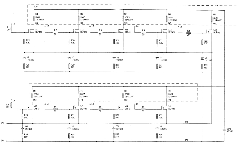

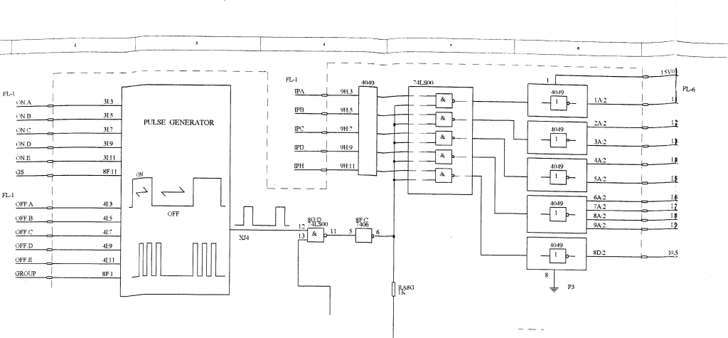

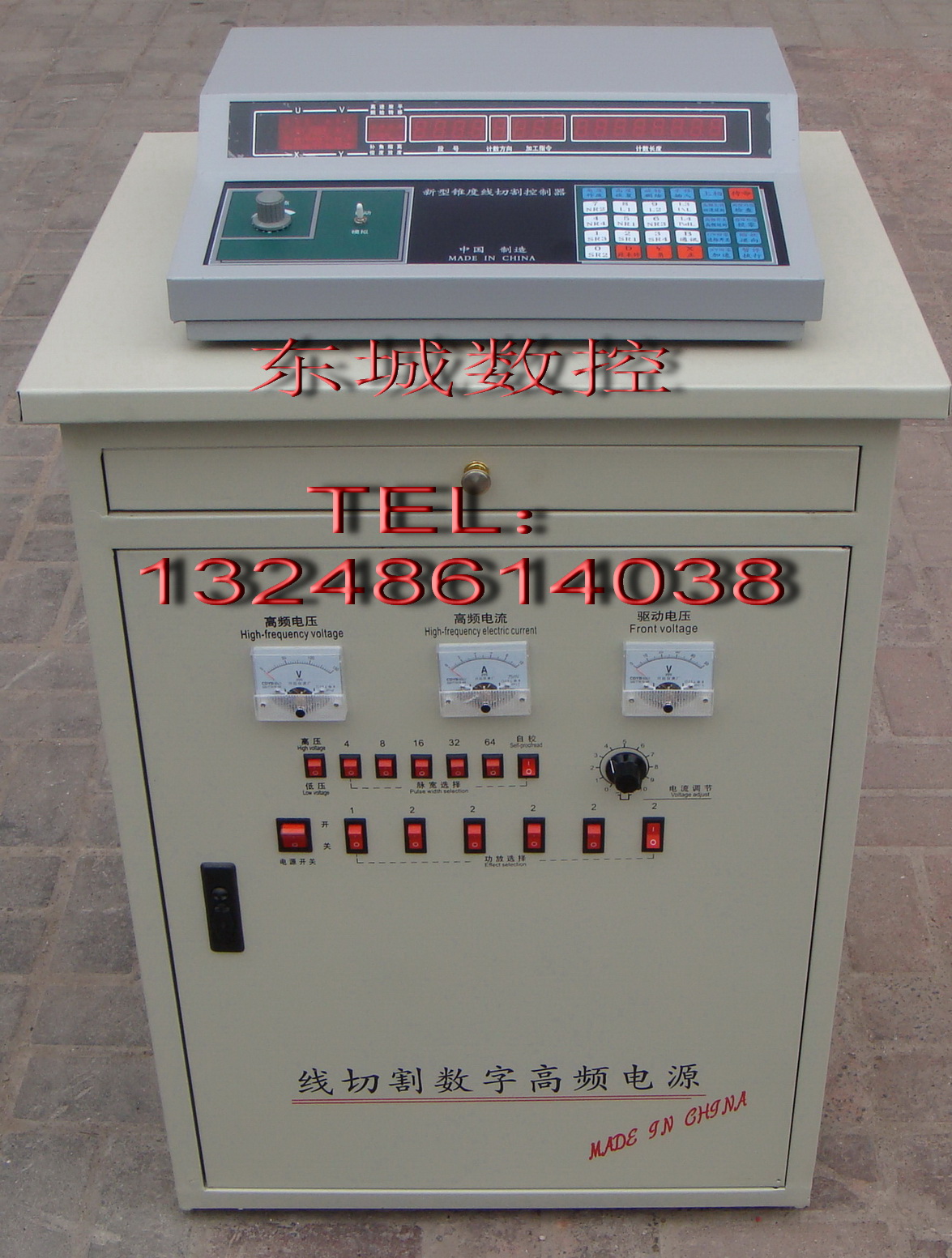

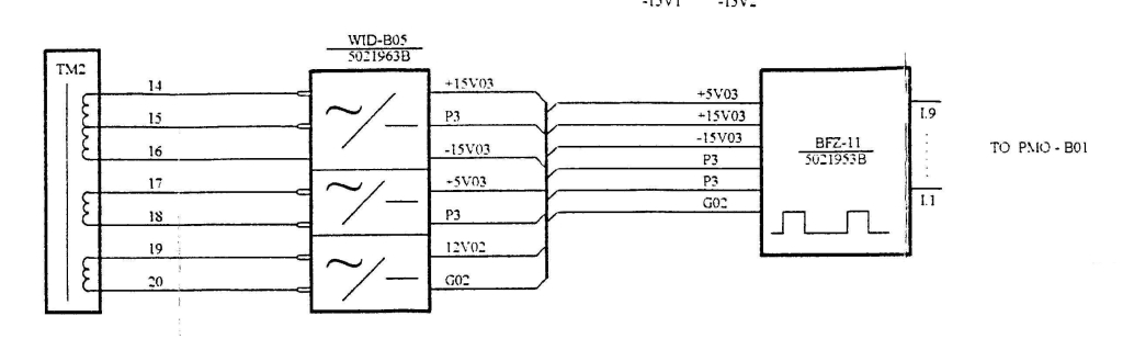

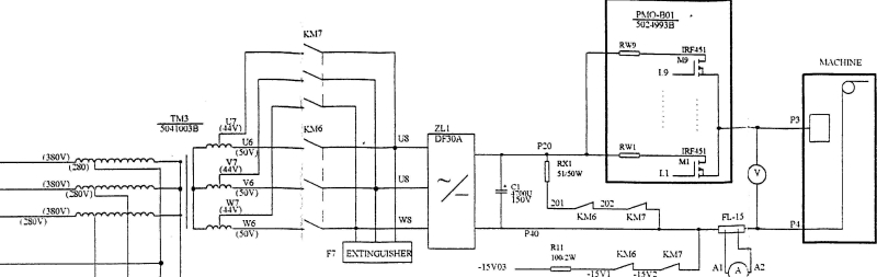

А вот как устроены генераторы с таобао (дай бог здоровья Wite c chipmaker вот бы он всю схему бы выложил)
самая ценная информация за неделю - :hehehe:
наконец я понял нахрена 10 зеленых 100 ватных резистора (3738 просмотров) <a class='original' href='./download/file.php?id=42151&mode=view' target=_blank>Загрузить оригинал (111.59 КБ)</a>
видно что силовой транс дает два напряжения  44 и 94 ас (3738 просмотров) <a class='original' href='./download/file.php?id=42152&mode=view' target=_blank>Загрузить оригинал (70.06 КБ)</a>
img004.jpg (3738 просмотров) <a class='original' href='./download/file.php?id=42153&mode=view' target=_blank>Загрузить оригинал (76.34 КБ)</a>
img005.jpg (3738 просмотров) <a class='original' href='./download/file.php?id=42154&mode=view' target=_blank>Загрузить оригинал (130.25 КБ)</a>
чудо китайского EDM&quot;A (3738 просмотров) <a class='original' href='./download/file.php?id=42155&mode=view' target=_blank>Загрузить оригинал (474.13 КБ)</a>
чудо китайского EDM"A
