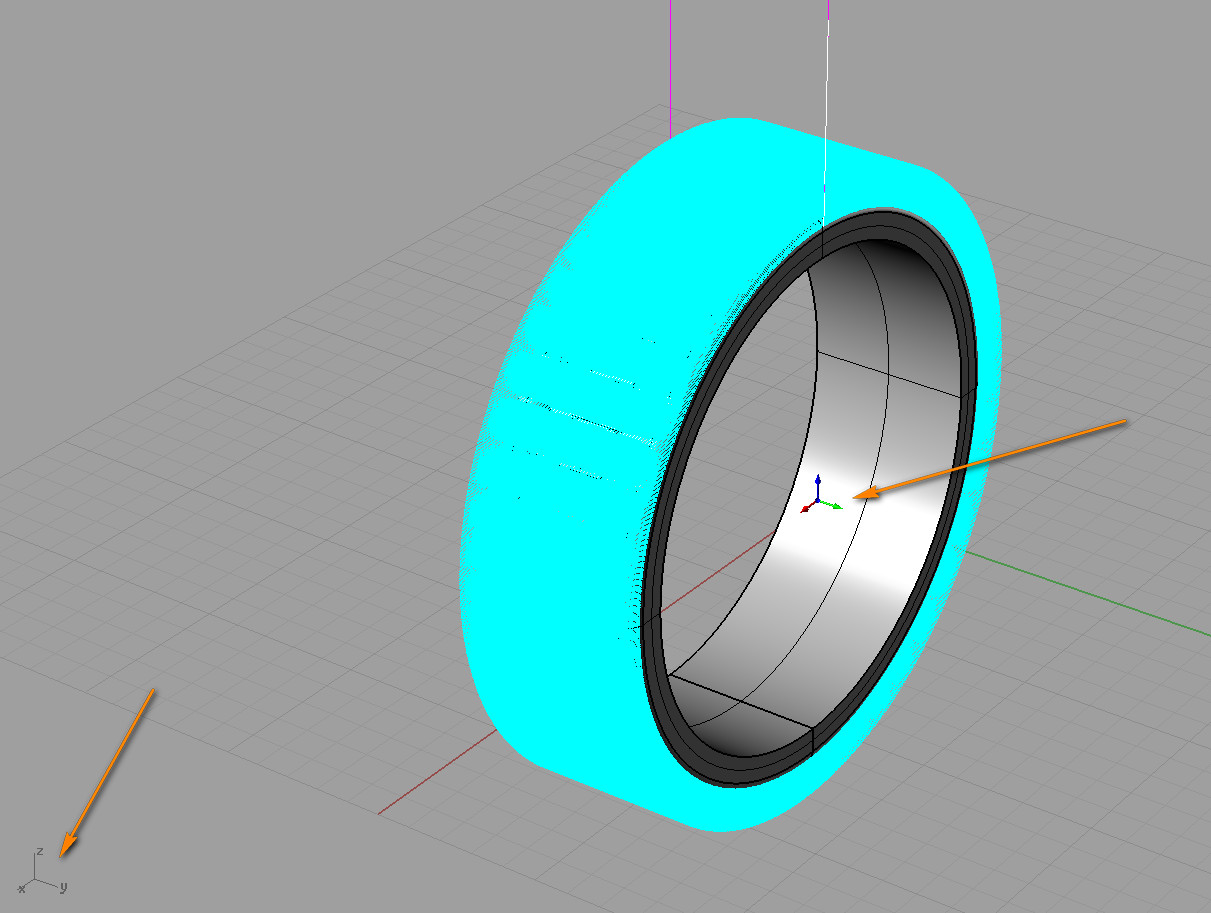

Вот файл УП.
В начале попробуйте по воздуху.
Ось вращения.....параллельна оси Х
За сломанные фрезы..........ответственности не несу...................))) :thinking:

У меня ось вращения параллельна оси Y. :(

micgelly писал(а):У меня ось вращения параллельна оси Y.
О как..........ну сейчас пересчитаю. Всегда знал, что очень трудно делать УП на чужой станок))))

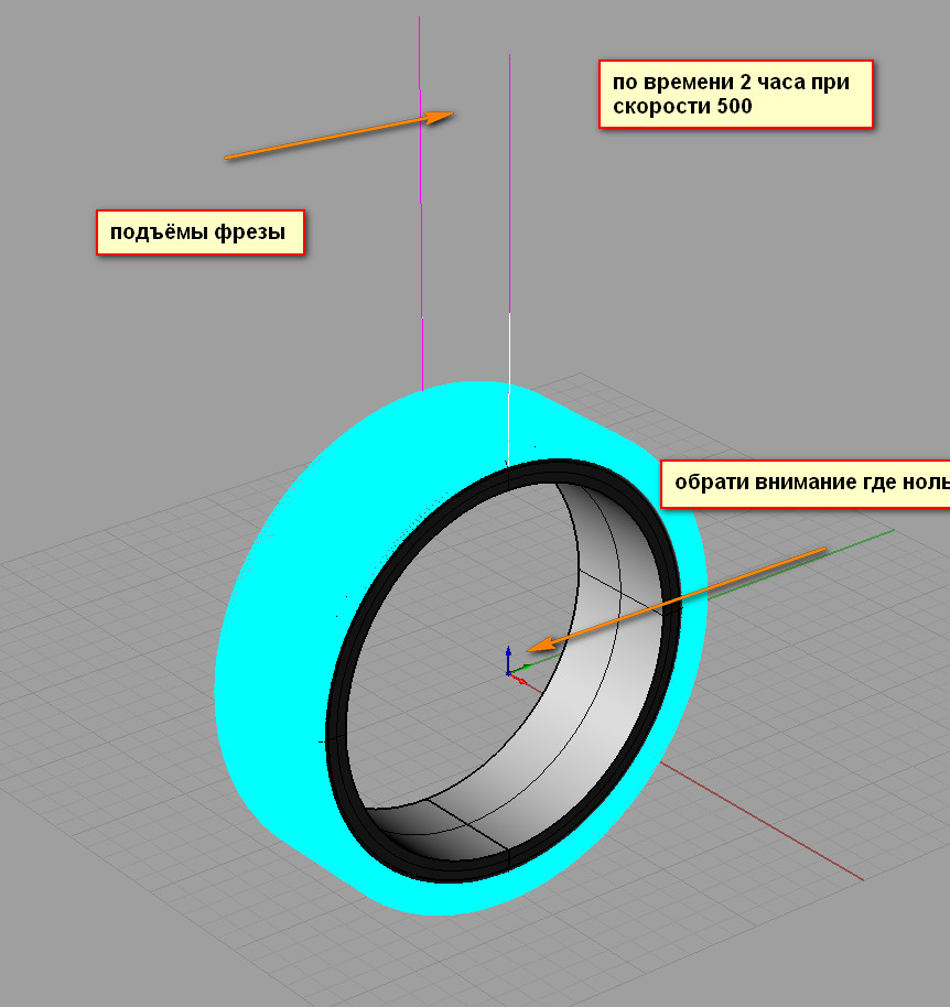

Проверить только обязательно по воздуху.
И если будет результат..............похвастаться :D

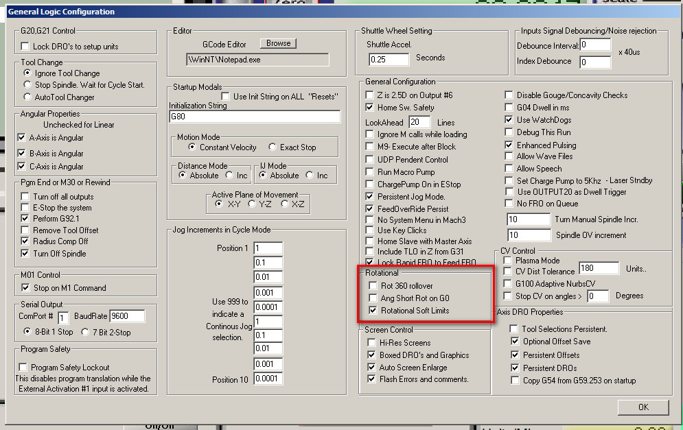

Подскажите как снять лимит на поворотку в mach3 , у меня она один оборот до 360 или -360 делает и останавливается?

Kuzyakin писал(а):Подскажите как снять лимит на поворотку в mach3 , у меня она один оборот до 360 или -360 делает и останавливается?
Точно не скажу, но мне кажется где то тут.
проба_05.jpg (2067 просмотров) <a class='original' href='./download/file.php?id=41297&mode=view' target=_blank>Загрузить оригинал (192.56 КБ)</a>

Нарисовались три проблемы.
1. Поскольку у меня не цанга, а кулачковый патрон, плюс не отработанная технология отливок фольгу не попал в соосность. Надо было делать хотябы 19мм.
2. Очень маленькая скорость поворотной оси. Даже если я поднимаю скорость до 1200 она всё равно ползет как черепаха. Видимо надо в Motor Tuning лезть.
3. Очень большой код получился. У меня оперативки не хватило. :) Сейчас поеду за новой....

micgelly писал(а):3. Очень большой код получился. У меня оперативки не хватило. Сейчас поеду за новой....
Можно сделать более грубую поверхность, я ставил качество самое лучшее.

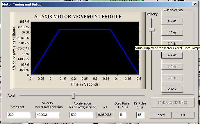

У вас станком MACH управляет? Каие настройки в Motor Tuning для оси A

igor44 писал(а): Точно не скажу, но мне кажется где то тут.
Спасибо! гляну у себя

micgelly писал(а):У вас станком MACH управляет? Каие настройки в Motor Tuning для оси A
Я напишу позже, сейчас пилит станок.
Kuzyakin писал(а):Спасибо! гляну у себя
Это у меня так галочки стоят на нерабочем МАСН, позже посмотрю как на станочном.

Re: Настройка оси А
Сообщение igor44 »
Вот мои настройки поворотной оси.
МОТОР.JPG (2048 просмотров) <a class='original' href='./download/file.php?id=41300&mode=view' target=_blank>Загрузить оригинал (50.95 КБ)</a>
На станочном МАСН.......галочки стоят как на скрине выше. Ось вращается без ограничений.

Хм. А что регулируют два последних поля 5 и 15?
igor44
Сообщения: 373
Репутация: 257
Откуда: Костромская обл.
Re: Настройка оси А
Сообщение igor44 »
micgelly писал(а):Хм. А что регулируют два последних поля 5 и 15?
Я точно не знаю. это какие то задержки. Может кто знающий подскажет.............))))
