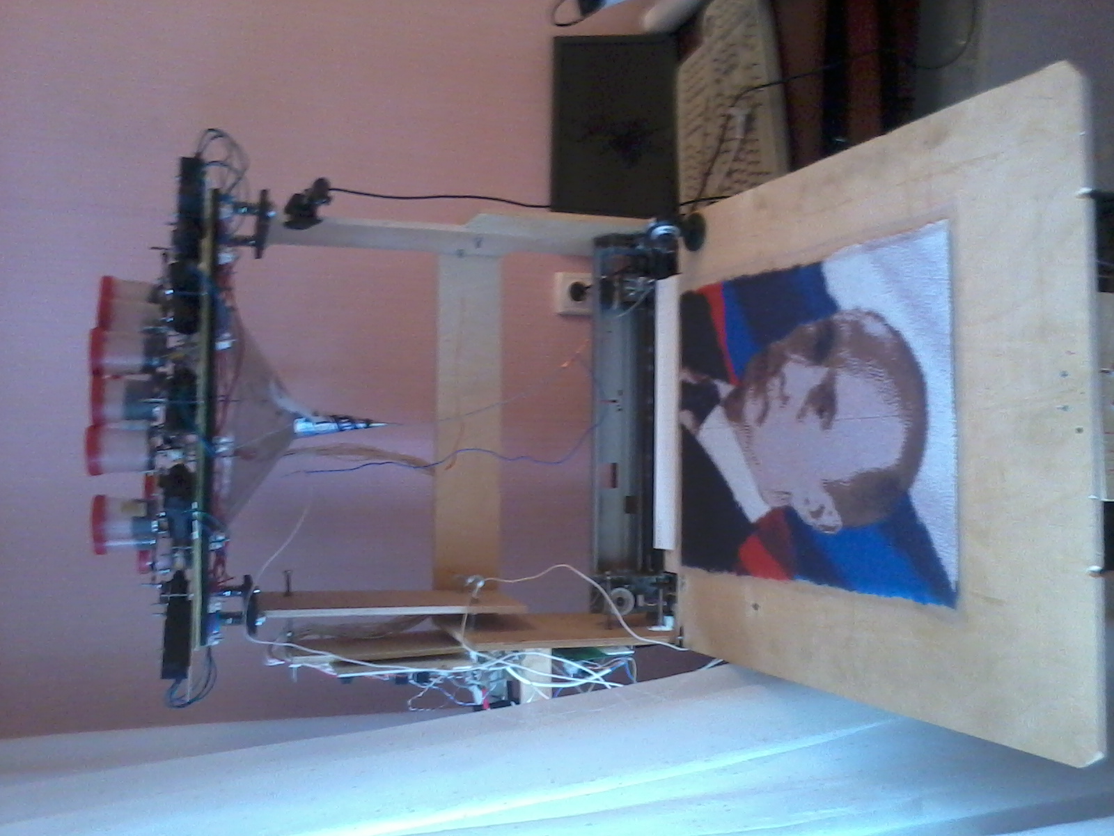

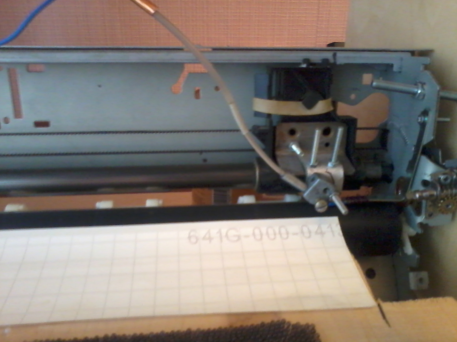

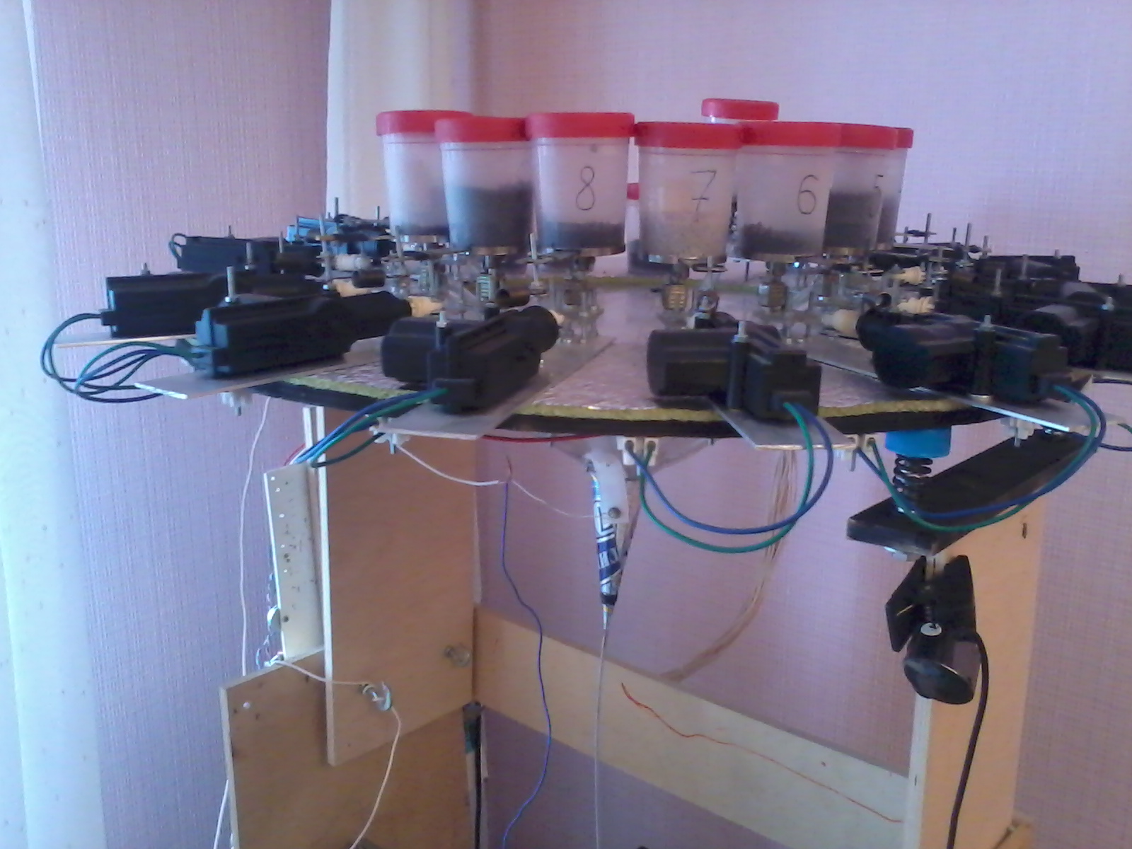

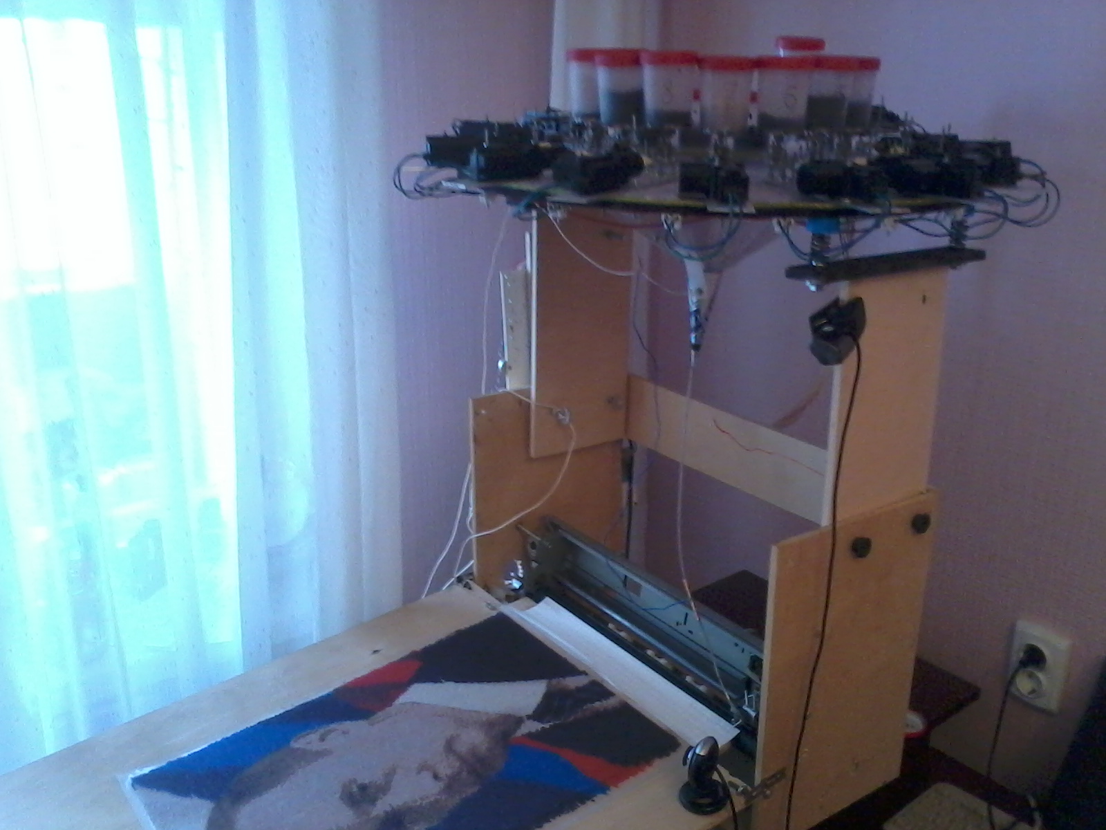

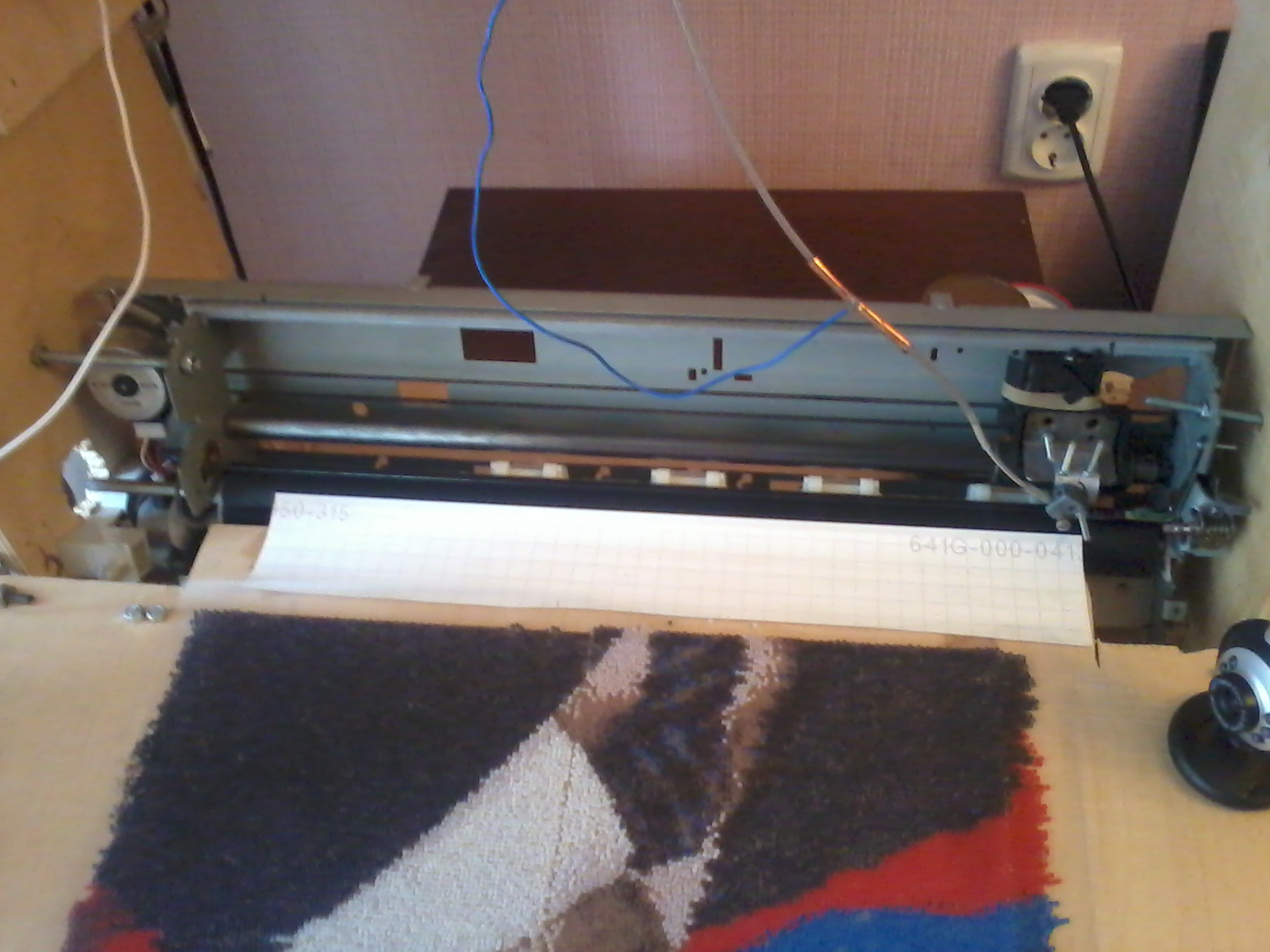

А вот так все начиналось...Был принтер Епсон...
Технология была такова - в трубочку набирался ряд биссеренок, каретка двигалась, выгладывала ряд, вал прокручивался на один ряд и т.д.
Минус был в невозможности контроля точности контролирования количества бисеренок в трубочке (ряду).Нужна была считалка... Ну и в ограничении по ширине картины.
