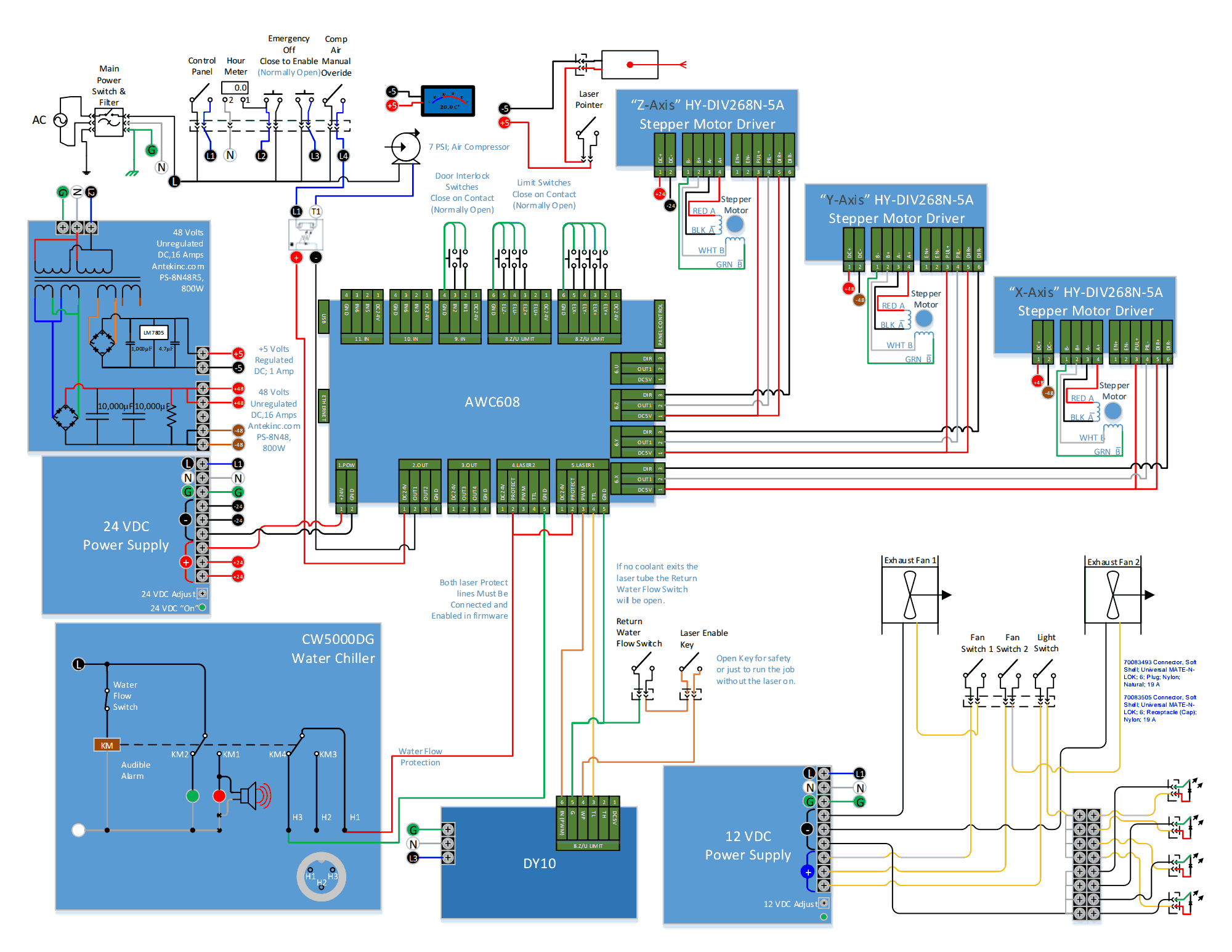

подскажи, пожалуйста, как ты выполнил подключение WP?
что там должно быть, 0 или 5В или еще что то?
niksooon
Сообщения: 2008
Репутация: 1207
Откуда: Кашира
Re: как я лазер строил.......
Сообщение niksooon »
На блоке питания излучателя или на контроллере? хотя в принципе без разницы в обоих случаях WP и GND надо перемыкать между собой. У меня за это датчик протока воды отвечает......
viewer.png (6012 просмотров) <a class='original' href='./download/file.php?id=32708&mode=view' target=_blank>Загрузить оригинал (127.88 КБ)</a>
Картинку вот еще приложил на всяк случай.....

спасибо. я пробовал такой вариант. у меня не сработал.
там на входе стоит шестиканальный инвертор, мож он сдох. но у нас таких в продаже нет.
купил примерный аналог. сейчас воткну, надеюсь, поможет.

у меня вопрос. у тебя там, в схеме, таймер стоит. и на фото, похоже, тоже.
какой использовал?
тоже хочу поставить. в местных магазинах нашел только плоские счетчики электроэнергии на дин рейку.
niksooon
Сообщения: 2008
Репутация: 1207
Откуда: Кашира
Пока еще раз на схему не глянул вопрос не понял по началу....... да в схеме есть счетчик моточасов -по аналогии с однотипными приборами думаю работает так-питание подали он считает время...
У меня такого на станке нет .А на фото станка присутствует миллиамперметр цифровой (ток трубы) и на фото чиллера терморегулятор.....

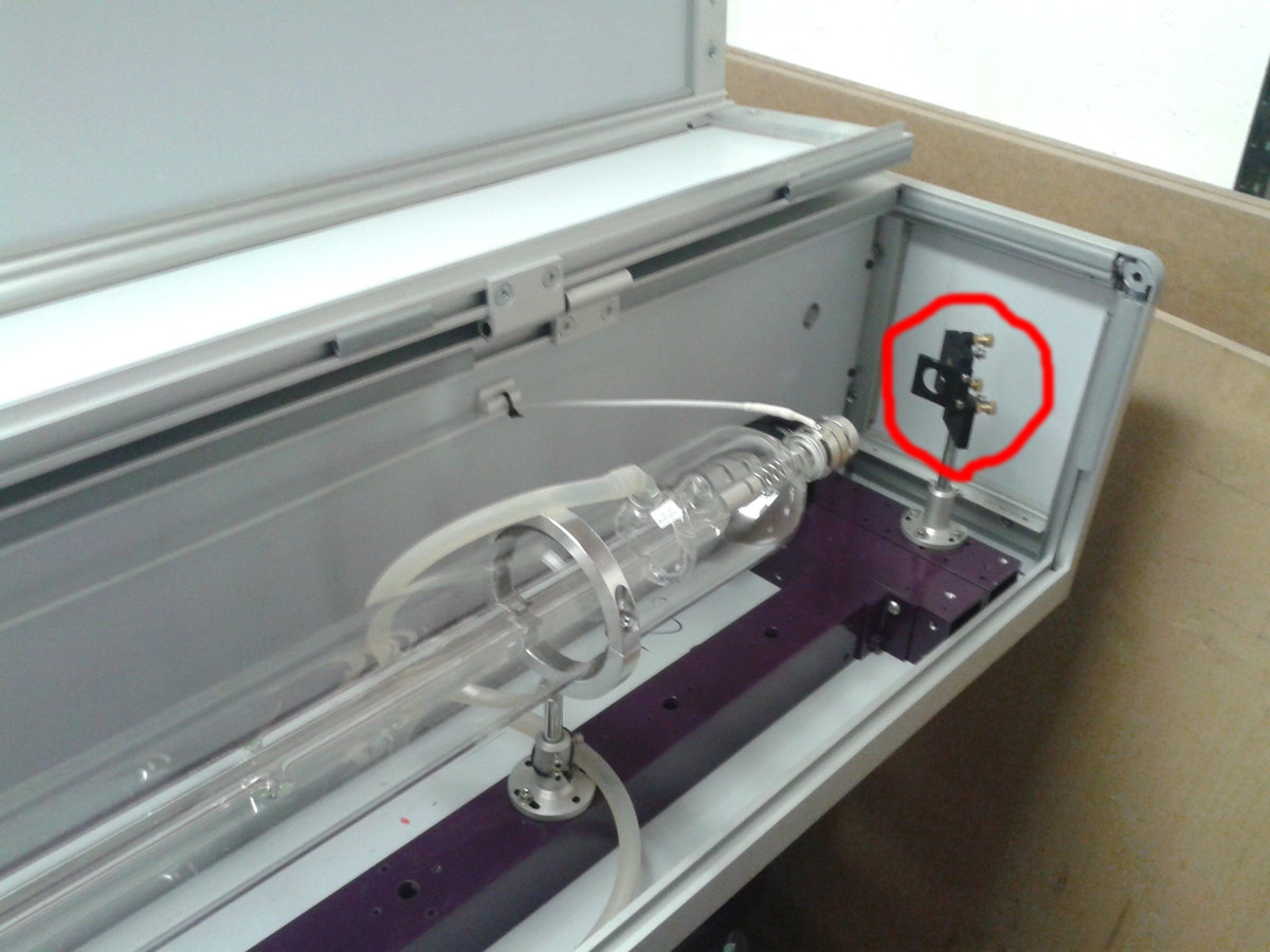

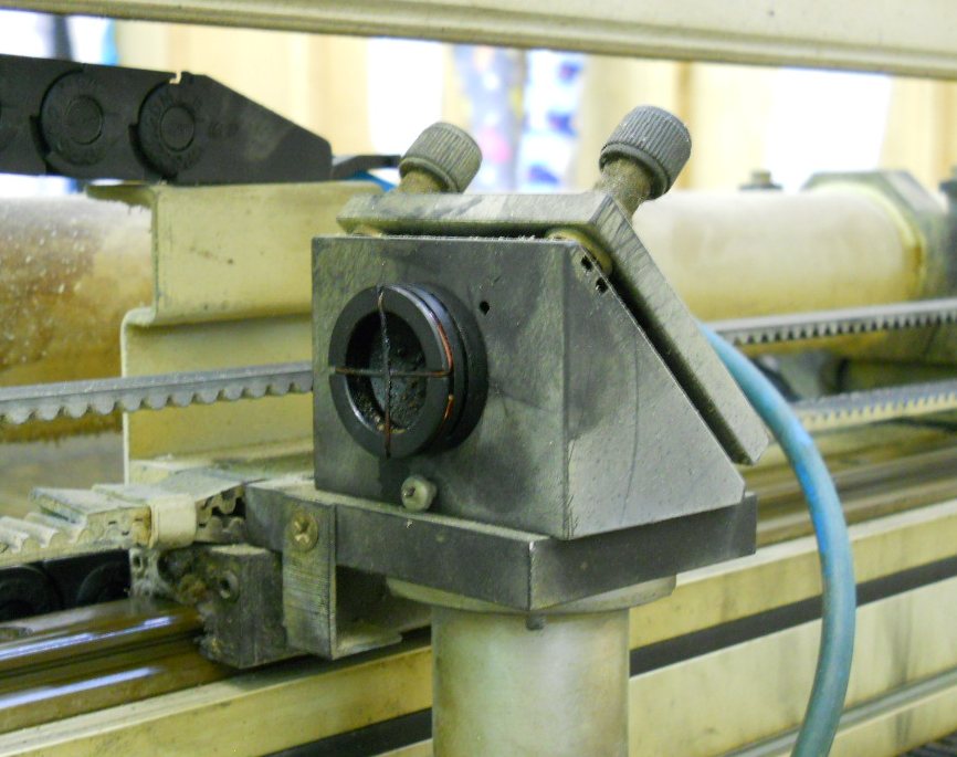

niksooon, а это просто не закреплённое зеркало или какая то хитрая конструкция пилотного луча (красного указателя)?
2014-05-03 18.41.05.jpg (5763 просмотра) <a class='original' href='./download/file.php?id=33165&mode=view' target=_blank>Загрузить оригинал (435.96 КБ)</a>
Делал ли модель обшивки из торгового профиля? Если делал, подскажи, пожалуйста, где взять CAD модели элементов (профили и фурнитура).
И как крепил панели алюмокомпозит в пазе профиля? По идее паз шире толщины композита, чем там лучше герметиком или какие специальные "распорки" существуют?
это зеркало с механизмом юстировки.. поворачивает луч в дырдачку на портале.. с другой стороны еще одно такое же зеркало - поворачивает луч в сторону головы.. и на голове еще одно такое же зеркало - поворачивает луч униз...

Hanter писал(а):это зеркало с механизмом юстировки.. поворачивает луч в дырдачку на портале.. с другой стороны еще одно такое же зеркало - поворачивает луч в сторону головы.. и на голове еще одно такое же зеркало - поворачивает луч униз...
:D Спасибо, это я понимаю, есть лазер в наличии.
Заинтересовали именно две "открытые створки".

В эту рамочку с окошком при юстировке вставляется AL втулка с боковым разрезом , в который можно запихать бумажку..... далее думаю сами догадаетесь что к чему и почему........

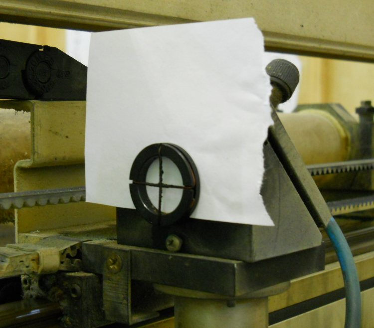

niksooon писал(а):В эту рамочку с окошком при юстировке вставляется AL втулка с боковым разрезом
это как? насколько я помню и вижу на этом фото, это окошечко стоит по центру луча лазера и прямо перед зеркалом.
как в него втулку пихать? можно схемку, аль чертеж? мы б затеяли вертеж (с)
я ставил пленку ЗА этим окошком и выравнивал луч точно по центру круга - окошка.

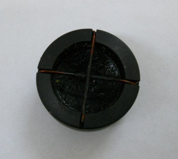

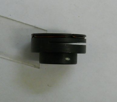

втулка в виде стакана. с боку прорезь. со стороны "без дна" проволочное перекрестье. в прорезь вставляется бамажка.. втулка вставляется в отверстие.. лазер "стреляет" коротким импульсом. почерневшая или прогоревшая бамажка за перекрестьем показывает куда попал луч..

Какие-то втулки напридумывали, лазер так запросто без втулок настраивается, вместо простых бумажек лучше использовать чековую ленту, она темнеет при меньшей мощности, а простая бумажка коптит зеркала.
это стандартная приспособа на многих серийных изделиях.. причем весьма удобная... а чековую ленту в цеху например еще поискать нада.. насчет "коптит зеркала" - какого перепугу ? втулка в виде стакана.. сквозного отверстия нету.. ставится ПЕРЕД зеркалом..

покажите картинку, пожалуйста
счас сфоткаю..
минут через 20 - как освободится отфоткаю.

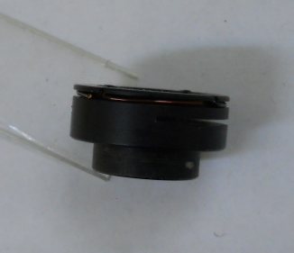

обещаные фотки:
"стаканчег с прицелом"
DSCN8455.JPG (5615 просмотров) <a class='original' href='./download/file.php?id=33244&mode=view' target=_blank>Загрузить оригинал (88.09 КБ)</a>
DSCN8460.JPG (5615 просмотров) <a class='original' href='./download/file.php?id=33245&mode=view' target=_blank>Загрузить оригинал (70.29 КБ)</a>
он же в месте установки
DSCN8461.JPG (5615 просмотров) <a class='original' href='./download/file.php?id=33246&mode=view' target=_blank>Загрузить оригинал (149.56 КБ)</a>

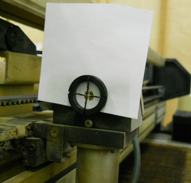

с "бамашкою"
DSCN8462.JPG (5615 просмотров) <a class='original' href='./download/file.php?id=33247&mode=view' target=_blank>Загрузить оригинал (120.05 КБ)</a>

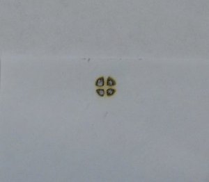

"выстрел"
DSCN8463.JPG (5615 просмотров) <a class='original' href='./download/file.php?id=33248&mode=view' target=_blank>Загрузить оригинал (116.87 КБ)</a>
проверка..
DSCN8464.JPG (5615 просмотров) <a class='original' href='./download/file.php?id=33249&mode=view' target=_blank>Загрузить оригинал (68.44 КБ)</a>
и еще раз стаканчик...
