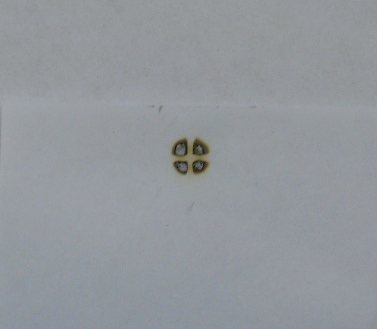

Re: как я лазер строил.......
втулка в виде стакана. с боку прорезь. со стороны "без дна" проволочное перекрестье. в прорезь вставляется бамажка.. втулка вставляется в отверстие.. лазер "стреляет" коротким импульсом. почерневшая или прогоревшая бамажка за перекрестьем показывает куда попал луч..

обещаные фотки:
"стаканчег с прицелом"
DSCN8455.JPG (5616 просмотров) <a class='original' href='./download/file.php?id=33244&sid=766404b470c396d40ee76c172cad5a01&mode=view' target=_blank>Загрузить оригинал (88.09 КБ)</a>
DSCN8460.JPG (5616 просмотров) <a class='original' href='./download/file.php?id=33245&sid=766404b470c396d40ee76c172cad5a01&mode=view' target=_blank>Загрузить оригинал (70.29 КБ)</a>
он же в месте установки
DSCN8461.JPG (5616 просмотров) <a class='original' href='./download/file.php?id=33246&sid=766404b470c396d40ee76c172cad5a01&mode=view' target=_blank>Загрузить оригинал (149.56 КБ)</a>
с "бамашкою"
DSCN8462.JPG (5616 просмотров) <a class='original' href='./download/file.php?id=33247&sid=766404b470c396d40ee76c172cad5a01&mode=view' target=_blank>Загрузить оригинал (120.05 КБ)</a>
"выстрел"
DSCN8463.JPG (5616 просмотров) <a class='original' href='./download/file.php?id=33248&sid=766404b470c396d40ee76c172cad5a01&mode=view' target=_blank>Загрузить оригинал (116.87 КБ)</a>
проверка..
DSCN8464.JPG (5616 просмотров) <a class='original' href='./download/file.php?id=33249&sid=766404b470c396d40ee76c172cad5a01&mode=view' target=_blank>Загрузить оригинал (68.44 КБ)</a>
и еще раз стаканчик...
DSCN8465.JPG (5616 просмотров) <a class='original' href='./download/file.php?id=33250&sid=766404b470c396d40ee76c172cad5a01&mode=view' target=_blank>Загрузить оригинал (67.22 КБ)</a>

кстати, хотел спросить, у всех лазеров луч делает идеальный круг?
