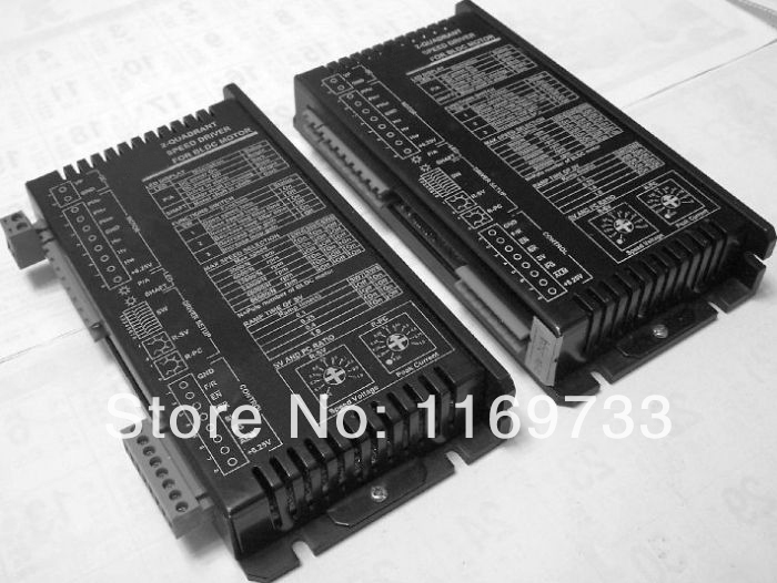

Если, кому интересно - остановил выбор вот на этом - http://www.aliexpress.com/item/Wholesal ... 69052.html
Wholesale-Variable-parameter-setting-48VDC-15A-360W-N-series-2-Quadrant-BLDC-Speed-driver.jpg (4135 просмотров) <a class='original' href='./download/file.php?id=26105&mode=view' target=_blank>Загрузить оригинал (178.66 КБ)</a>
Жаль у продавца нулевая репутация.
Правда возник вопрос по поводу 2-квадрнтного и 4-х квадрантного управления.
Что это такое - я так и не понял. Продавец говорит. что его драйвер подходит только для двухквадрантного управления.

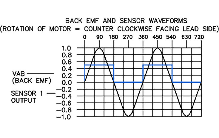

Все, что я смог найти в инструкции - это то, что мотор с 8 полюсами, 3-мя обмотками по типу "Y", 120° последовательностью работы сенсоров, и вот этот график:

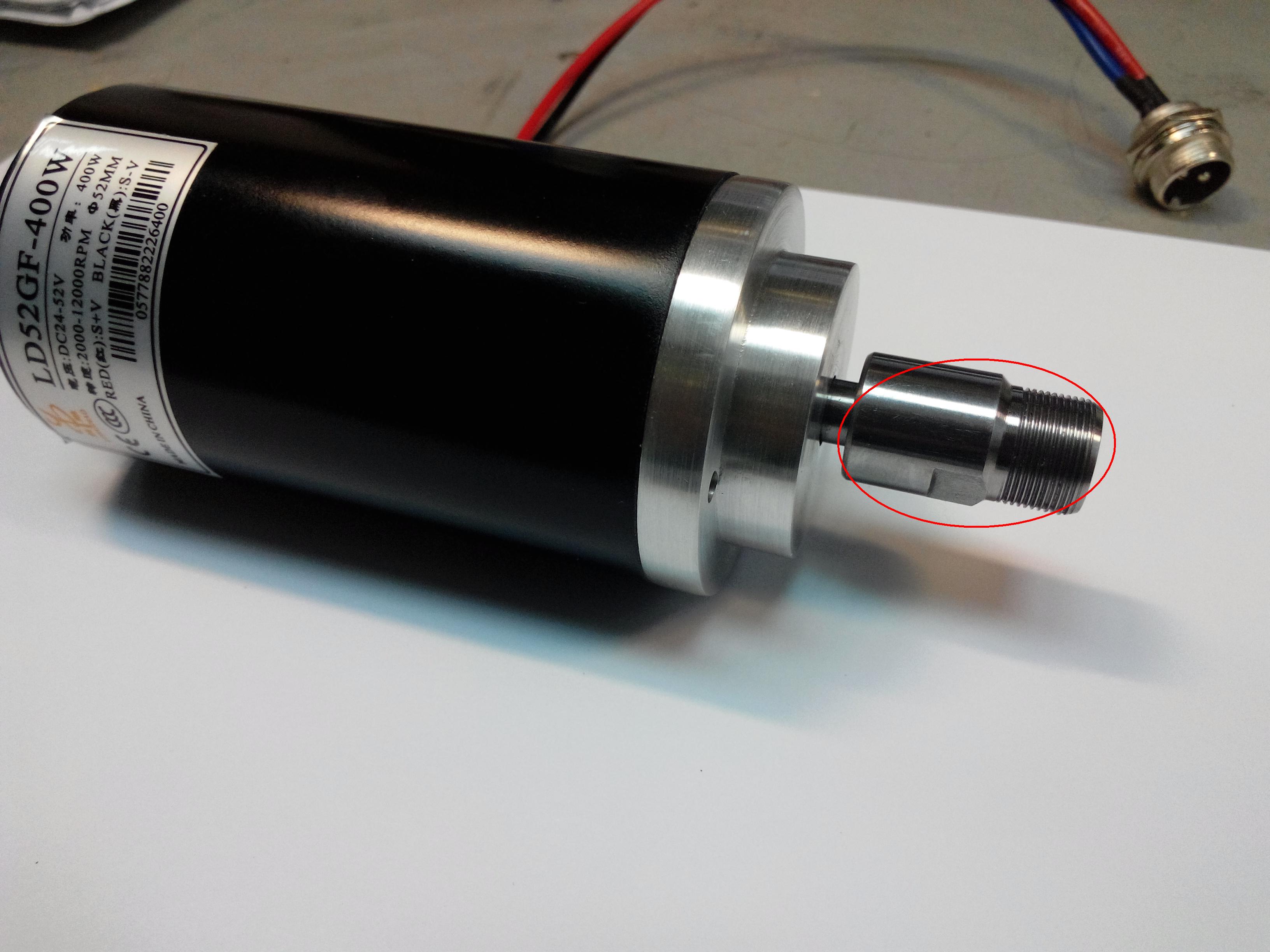

Приехал 400W-ваттник, при проверке, возникла проблема - нижний подшипник греется (там 608zz).
Чтоб его заменить нужно снять с оси «патрон», он видимо посажен на «горячую», так как контрящих элементов не имеет.
Подскажите пожалуйста – как правильно это делается ?

kod007 писал(а):Подскажите пожалуйста – как правильно это делается ?
Съёмником - "патрон" обычно сквозной - прогреваете его градусов до 200-300 и потихоньку снимаете.

kod007 писал(а):Приехал 400W-ватник, при проверке, возникла проблема - нижний подшипник греется (там 608zz).
Обкатка не помогло?
Если подшипник запрессован, то есть пережимает рубашку, замена не поможет.
Ну буду теперь переживать за качество своего, а мне его еще ждать и ждать.
Может вам его погонять без нагрузки на невысоких оборотах, он и притрется.

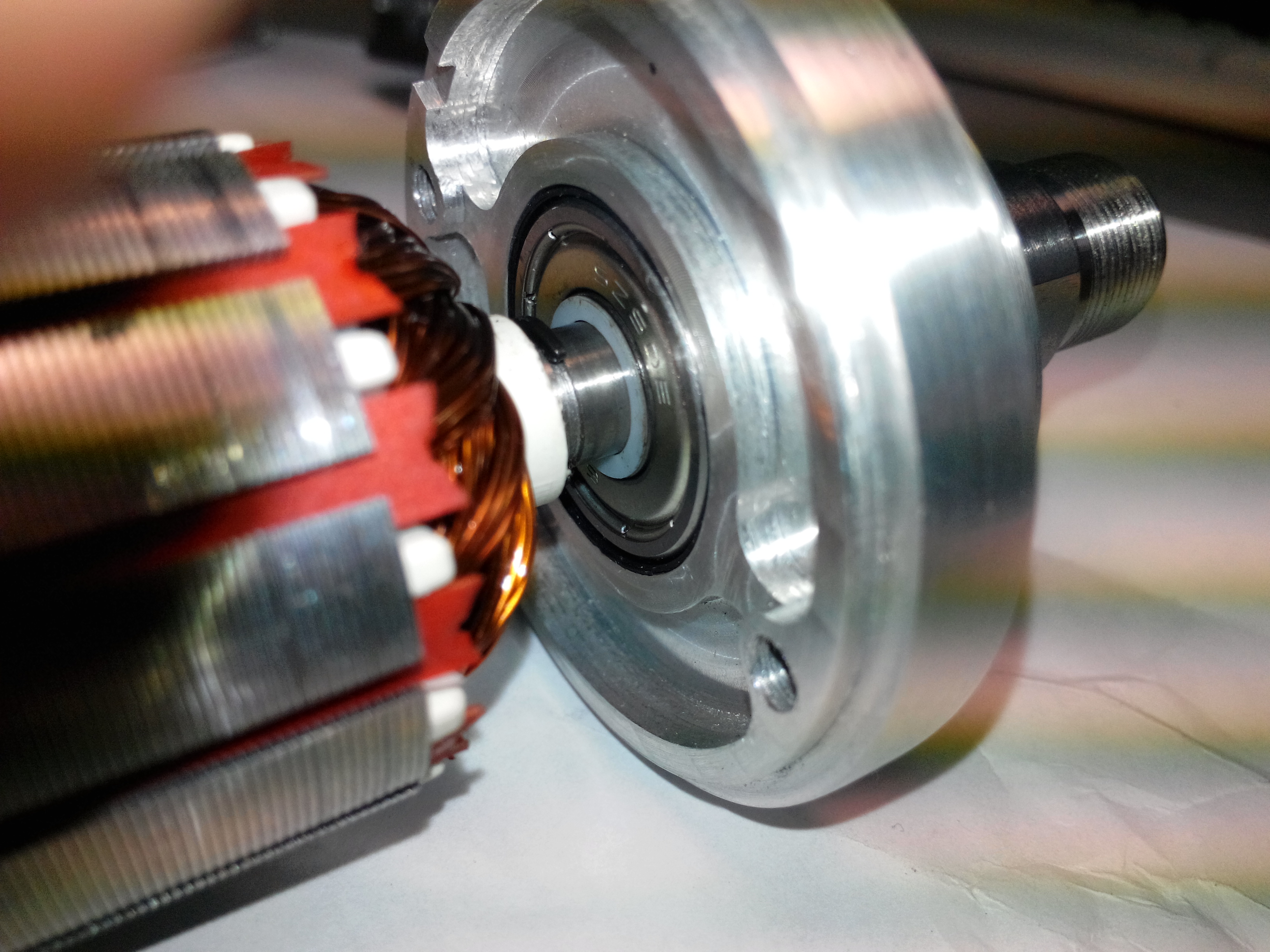

Буду искать съёмник и пробовать снять.
Всё равно надо сделать патрон цанги съёмным.
Подшипник не запрессован он в тонком резиновом стакане.
Обкатка не помогла – на максимальных оборотах температура постепенно растёт.
Качество изготовления – нормальное, сделан аккуратно, работает тихо.
Был небольшой осевой люфт – шайба пластиковая 0.25 всё убрала.
Ну а подшипник … – с ними такое бывает. (608z – как грязи, хоть каждую неделю меняй)

А про осевой люфт можно подробнее, куда шайбу подкладывали?
Кстати, раз вы уж его разобрали а можно увидеть из чего у него корпус, на сколько он прочный?
