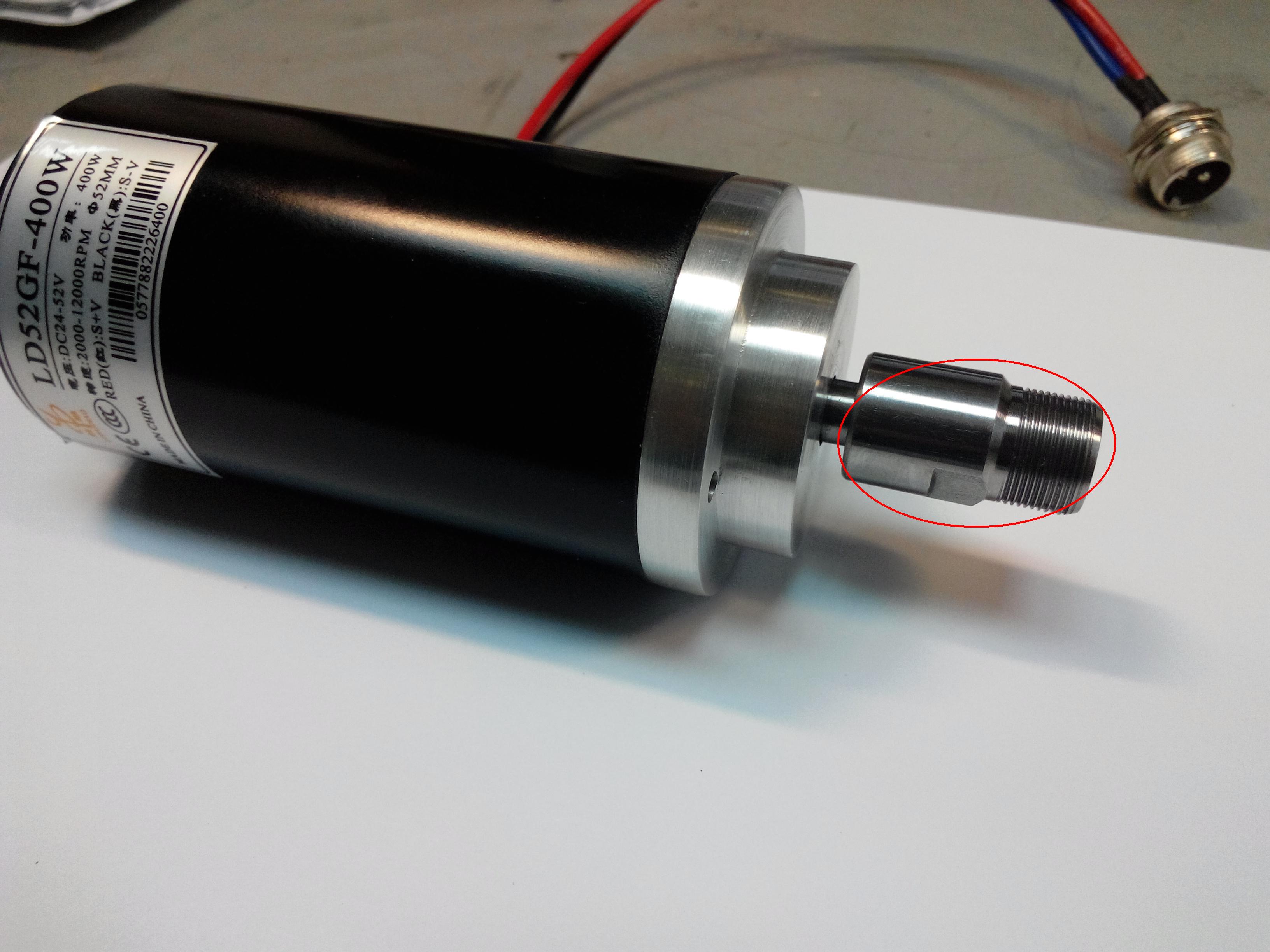

Приехал 400W-ваттник, при проверке, возникла проблема - нижний подшипник греется (там 608zz).
Чтоб его заменить нужно снять с оси «патрон», он видимо посажен на «горячую», так как контрящих элементов не имеет.
Подскажите пожалуйста – как правильно это делается ?
IMG_20140409_110600113.jpg (3854 просмотра) <a class='original' href='./download/file.php?id=26779&sid=49484f0a753d7e5567ab53453d5758f5&mode=view' target=_blank>Загрузить оригинал (551.86 КБ)</a>
Последний раз редактировалось kod007 09 апр 2014, 21:19, всего редактировалось 1 раз.

kod007 писал(а):Подскажите пожалуйста – как правильно это делается ?
Съёмником - "патрон" обычно сквозной - прогреваете его градусов до 200-300 и потихоньку снимаете.

kod007 писал(а):Приехал 400W-ватник, при проверке, возникла проблема - нижний подшипник греется (там 608zz).
Обкатка не помогло?
Если подшипник запрессован, то есть пережимает рубашку, замена не поможет.
Ну буду теперь переживать за качество своего, а мне его еще ждать и ждать.
Может вам его погонять без нагрузки на невысоких оборотах, он и притрется.

Буду искать съёмник и пробовать снять.
Всё равно надо сделать патрон цанги съёмным.
Подшипник не запрессован он в тонком резиновом стакане.
Обкатка не помогла – на максимальных оборотах температура постепенно растёт.
Качество изготовления – нормальное, сделан аккуратно, работает тихо.
Был небольшой осевой люфт – шайба пластиковая 0.25 всё убрала.
Ну а подшипник … – с ними такое бывает. (608z – как грязи, хоть каждую неделю меняй)
