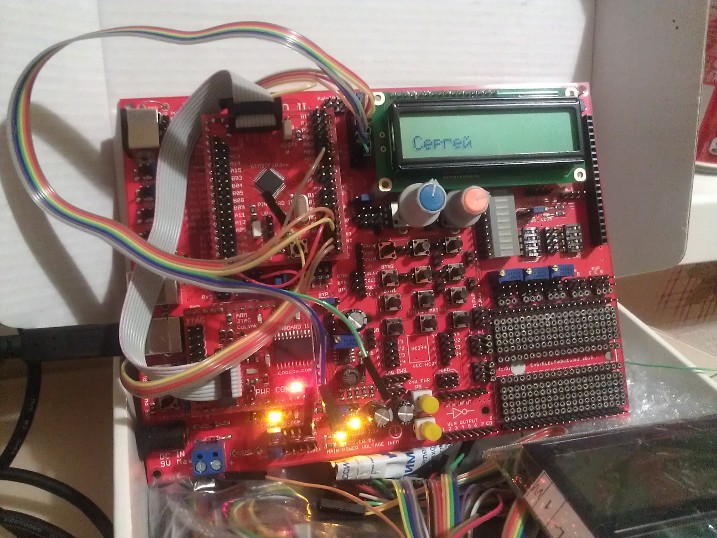

AndyBig писал(а):Сначала функционал - минимально необходимый и максимально желаемый. Затем исходя из этого начинать проектировать железо
Я разработки делаю на такой отладочной плате:
WP_000361.jpg (3147 просмотров) <a class='original' href='./download/file.php?id=25691&mode=view' target=_blank>Загрузить оригинал (162.91 КБ)</a>
Очень удобно на лету переконфигурировать схему, на фотке установлен модуль с STM32F103C8, при разработке текущего контроллера там был модуль mega16, есть ещё конечно модуль с Altera MAXII :-)

У меня другая отладочная плата, на STM32F103RB, сфотографировать ее не могу - она в корпусе, временно выполняет роль некоего девайса :)
Альтеровские MAXII использовать, думаю, нет смысла - лучше уж сразу FPGA (те же Cyclone2). Да, заметно дороже, но повышение мощностей идет на порядок больше, чем повышение цены - на них можно возложить задачи вплоть до перемещения в заданные координаты с интерполяцией в плавучке (у них и своя оперативка и аппаратные умножители и на один-два порядка больше ячеек) :) Хотя если возложить на внешнюю логику только генерацию импульсов и обработку энкодеров, то можно взять и CPLD. Но интереснее было бы иметь более умного "помощника" для контроллера, который сам бы мог отрабатывать некоторый промежуток перемещения, с ускорением или замедлением, если требуется. То есть берущего на себя всю рутину, отъедающую у контроллера массу времени. Контроллер - для взаимодействия со внешним миром и просчета общей стратегии - куда переместить, на сколько ускориться или замедлиться, когда остановиться и т.п.
