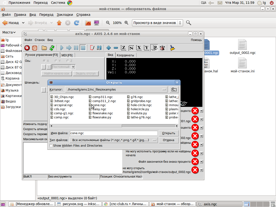

Re: Проблема с установкой EMC2
Сообщение kansai »

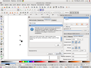

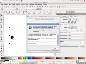

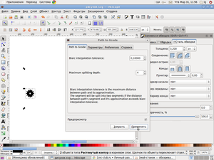

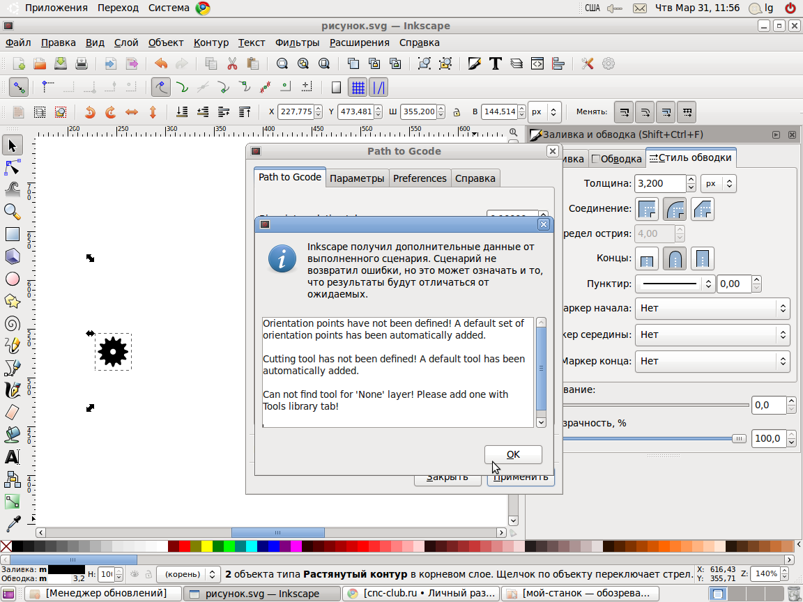

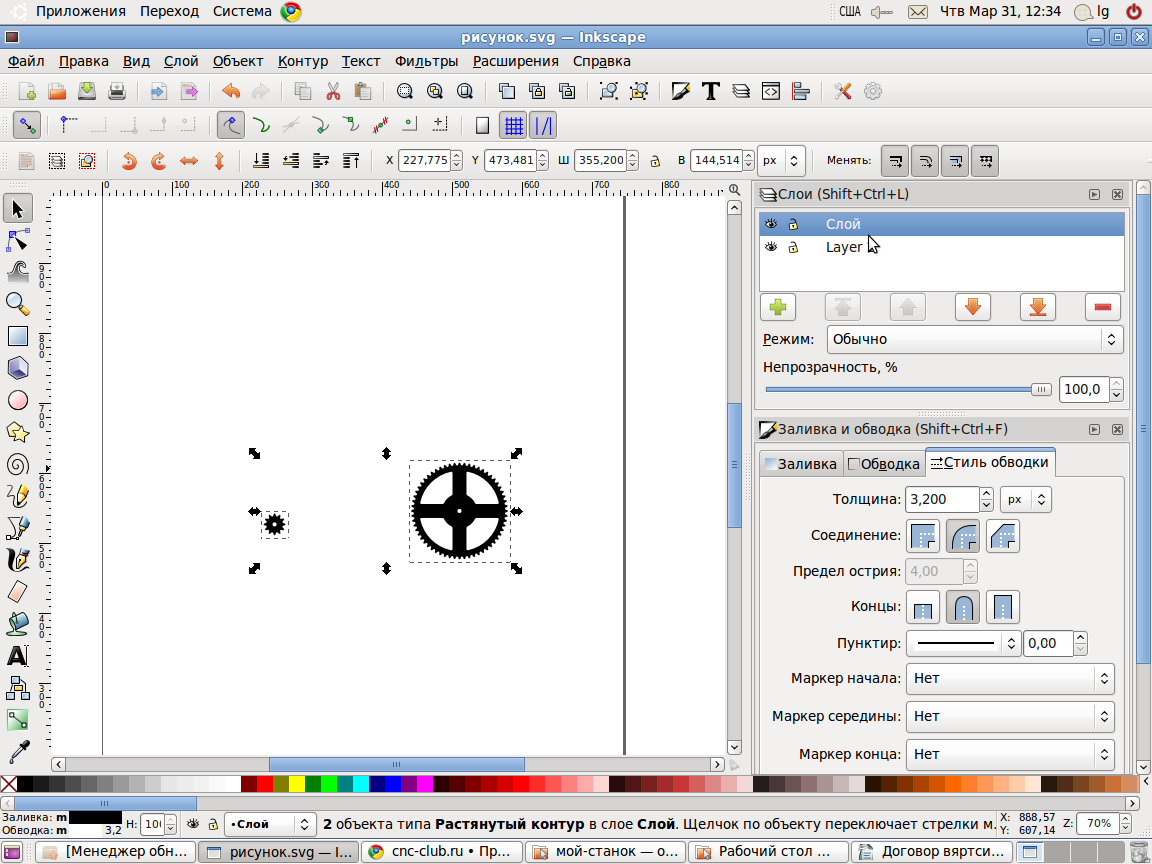

Сделал все, как описано в уроке по созданию шестеренок.
Все отлично получилось.
Потом "Отрываем Расширения -> Gcode tools... Выбираем Path to Gcode, выбираем имя файла и директорию и нажимаем Применить."
Вот тут начинается непонятно...
1.png (5125 просмотров) <a class='original' href='./download/file.php?id=1291&mode=view' target=_blank>Загрузить оригинал (189 КБ)</a>
2.png (5125 просмотров) <a class='original' href='./download/file.php?id=1292&mode=view' target=_blank>Загрузить оригинал (178.08 КБ)</a>

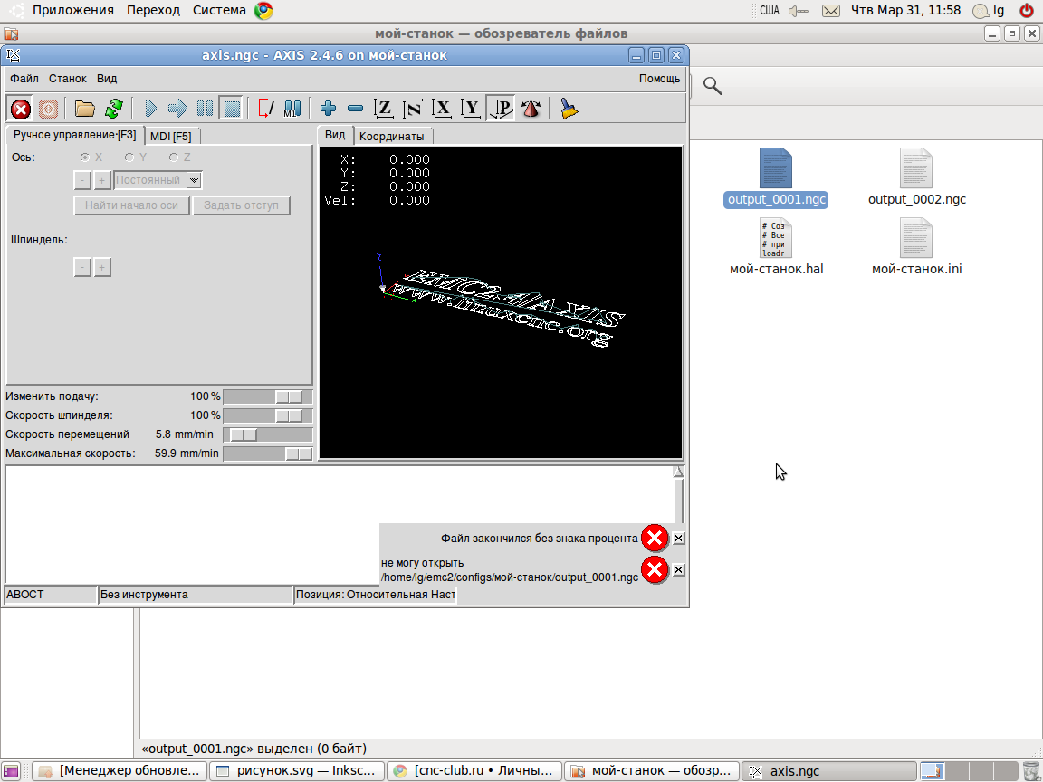

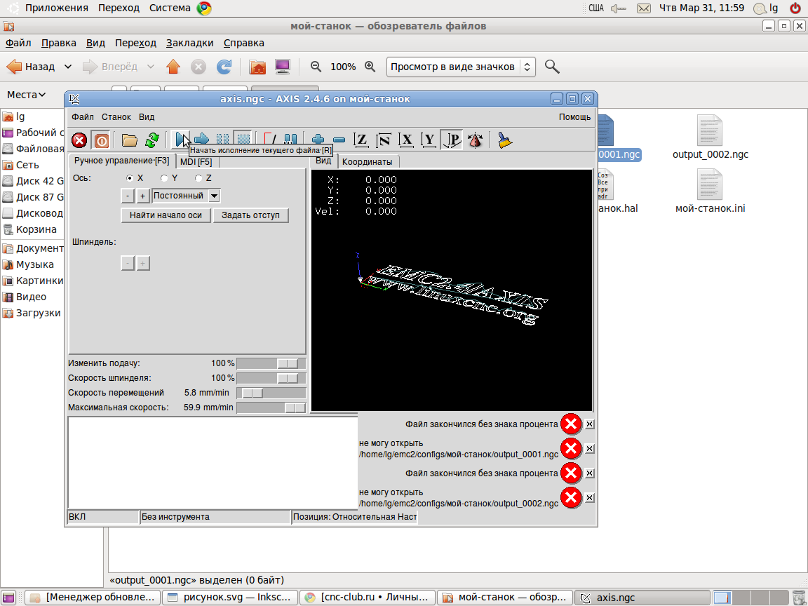

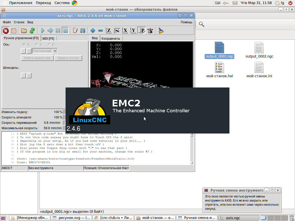

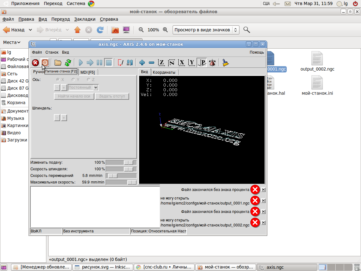

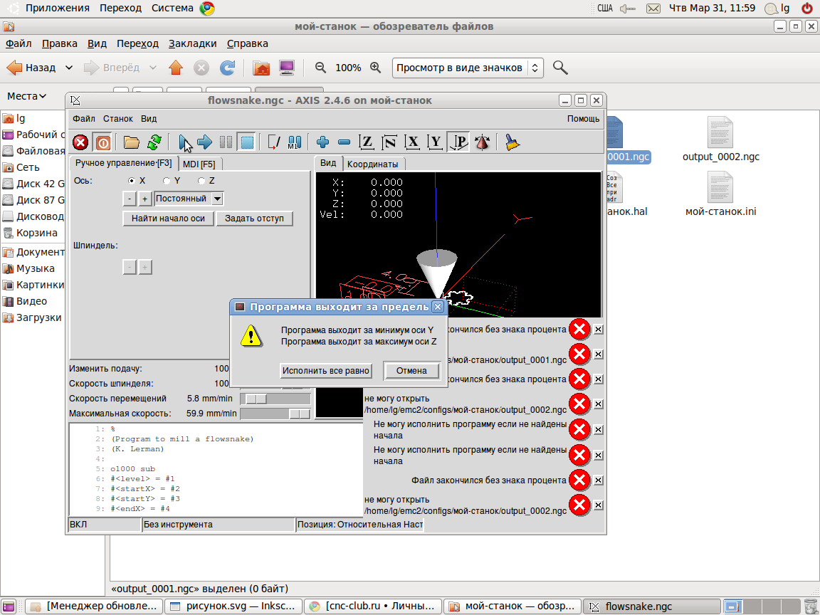

И так же проблема с самой ЕМС2
8.png (5125 просмотров) <a class='original' href='./download/file.php?id=1296&mode=view' target=_blank>Загрузить оригинал (145.16 КБ)</a>
9.png (5125 просмотров) <a class='original' href='./download/file.php?id=1297&mode=view' target=_blank>Загрузить оригинал (101.02 КБ)</a>
10.png (5125 просмотров) <a class='original' href='./download/file.php?id=1298&mode=view' target=_blank>Загрузить оригинал (143.27 КБ)</a>
11.png (5125 просмотров) <a class='original' href='./download/file.php?id=1299&mode=view' target=_blank>Загрузить оригинал (144.93 КБ)</a>
12.png (5125 просмотров) <a class='original' href='./download/file.php?id=1300&mode=view' target=_blank>Загрузить оригинал (167.6 КБ)</a>
13.png (5125 просмотров) <a class='original' href='./download/file.php?id=1301&mode=view' target=_blank>Загрузить оригинал (172.21 КБ)</a>
Re: Inkscape tutorials
Ага...
Дело в том, что у тебя шестеренка нарисована в корневом слое. Или даже не в слое, а в корне самого рисунка.
Исправить можно так:
1. Открываем диалог слои (Ctrl+Shift+L).
2. Если там нет слоев, то создаем слой клавишка +.
3. Выбираем все контуры и нажимаем Shift+PageUp или PageDown. Контуры должны переместиться и слой должен выделится. А также внизу окна будет написано контур, группа ... в слое Слой.
Потом запускаем Path to Gcode.
А EMC2 ругается что нет %, значит надо поставить :).
Приложи файл ngc.
А "программа выходит за минимум/максимум оси" значит, что выполняя программу станок выедет за свои пределы и сломается. Поэтому нужно делать деталь меньше, или ее нужно переместить в рабочее поле. Например, поле станка может быть (-100,100), тогда деталь размером в 150 нужно размещать в координате -50.
Или правильно настроить пределы.

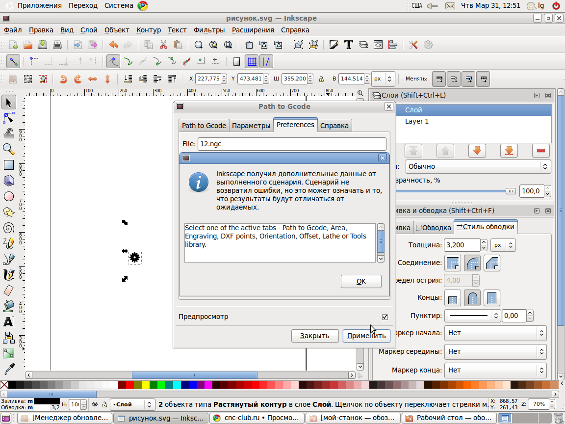

kansai
Сообщения: 21
Зарегистрирован: 24 мар 2011, 16:35

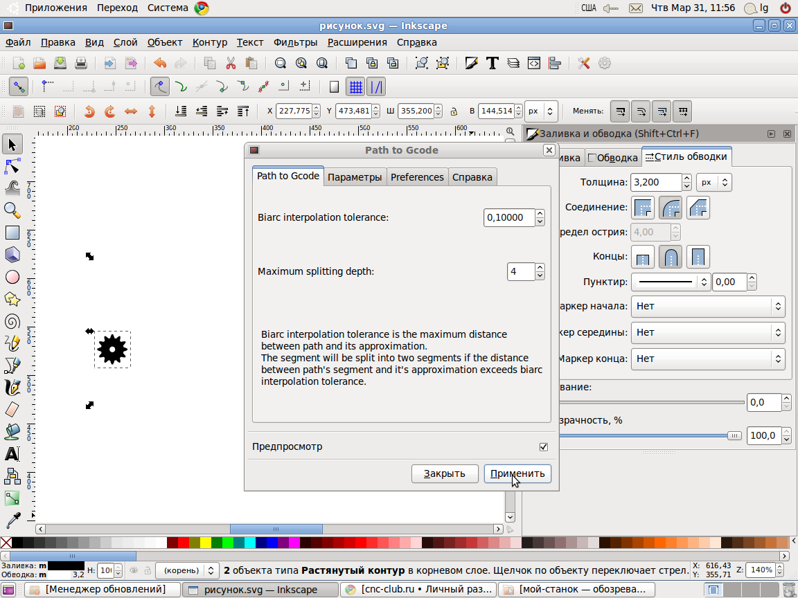

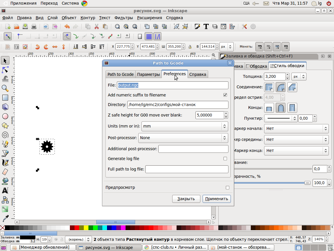

Сообщение kansai »

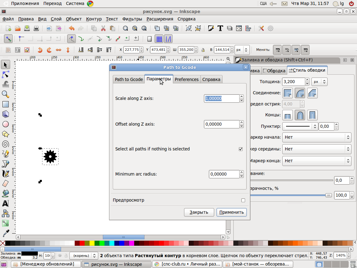

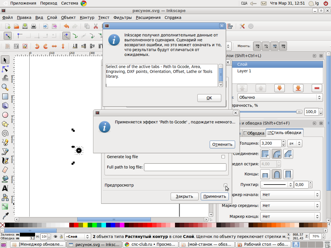

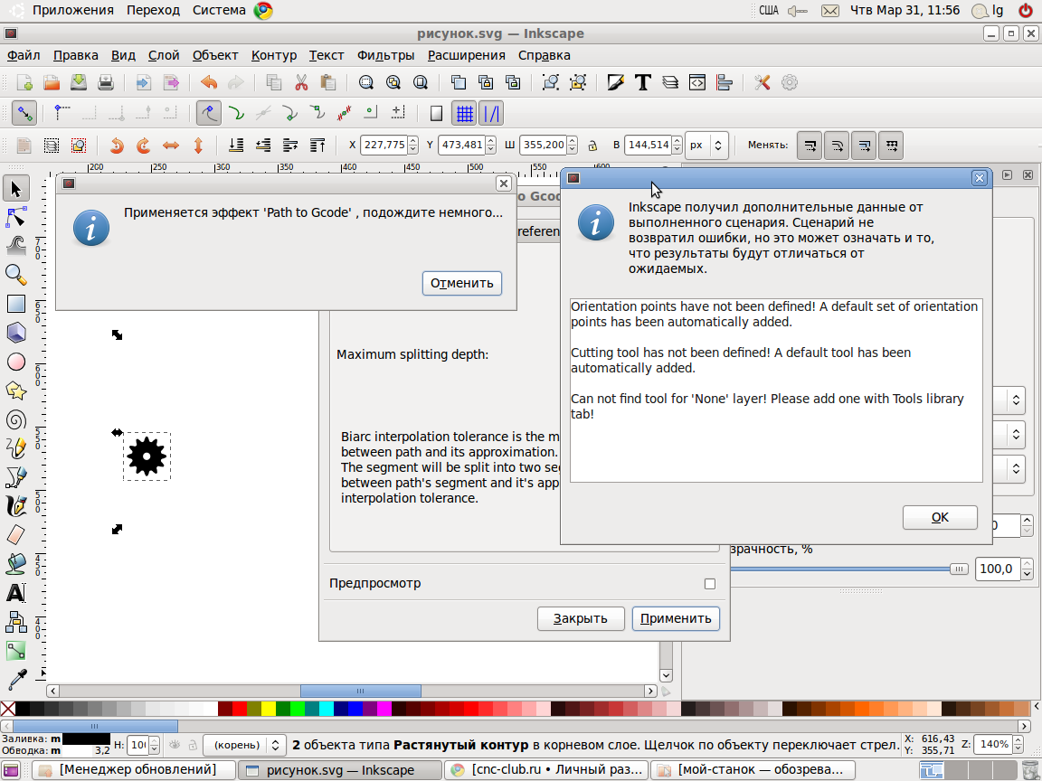

Перевел в "Слой"
Запустил Расширения -> Gcode tools... Выбираем Path to Gcode,
Получилось так:
45.png (5116 просмотров) <a class='original' href='./download/file.php?id=1304&mode=view' target=_blank>Загрузить оригинал (181.21 КБ)</a>
А если поставить галку в "Предпросмотр", то так:
Что опять не так?
44.png (5116 просмотров) <a class='original' href='./download/file.php?id=1303&mode=view' target=_blank>Загрузить оригинал (191.27 КБ)</a>

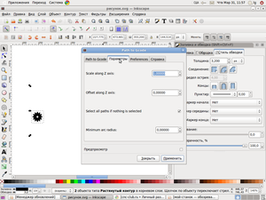

нужно перед выполнением открыть первую вкладку в этом окошке, ту, на которой написано path to gcode
Сообщение kansai »
Столько нюансов. Получилось.
