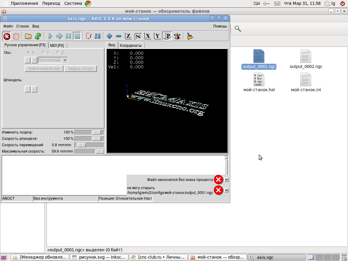

А EMC2 ругается что нет %, значит надо поставить :).
Приложи файл ngc.
Сообщения: 22776
Re: Inkscape tutorials
А "программа выходит за минимум/максимум оси" значит, что выполняя программу станок выедет за свои пределы и сломается. Поэтому нужно делать деталь меньше, или ее нужно переместить в рабочее поле. Например, поле станка может быть (-100,100), тогда деталь размером в 150 нужно размещать в координате -50.
Или правильно настроить пределы.
Сообщения: 22776

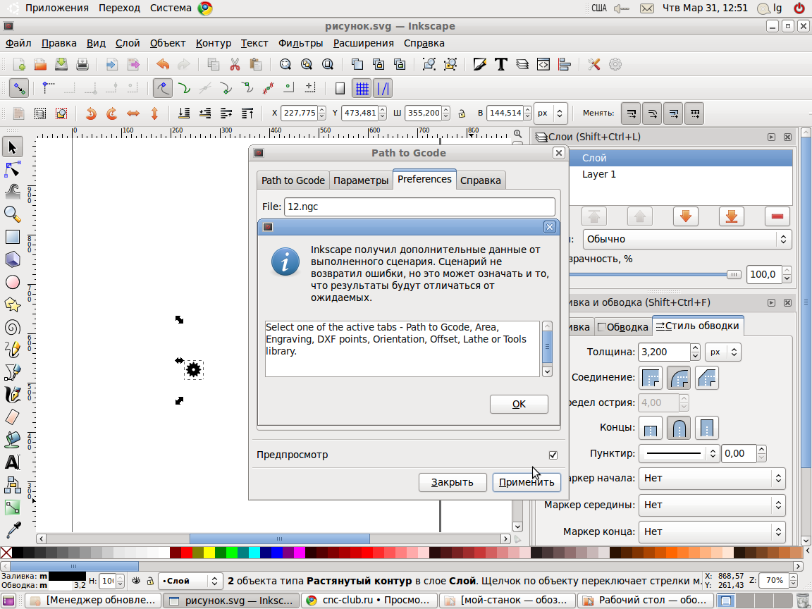

kansai
Сообщения: 21
Зарегистрирован: 24 мар 2011, 16:35
Сообщение kansai »
Вот такое у меня
5.png (4400 просмотров) <a class='original' href='./download/file.php?id=1302&mode=view' target=_blank>Загрузить оригинал (164.89 КБ)</a>
Сообщения: 22776
Теперь все ок - они у тебя в слое Слой. Делай Path to Gcode.
kansai
Сообщения: 21
Сообщение kansai »
Перевел в "Слой"
Запустил Расширения -> Gcode tools... Выбираем Path to Gcode,
Получилось так:
45.png (4397 просмотров) <a class='original' href='./download/file.php?id=1304&mode=view' target=_blank>Загрузить оригинал (181.21 КБ)</a>
А если поставить галку в "Предпросмотр", то так:
Что опять не так?
44.png (4397 просмотров) <a class='original' href='./download/file.php?id=1303&mode=view' target=_blank>Загрузить оригинал (191.27 КБ)</a>
Сообщения: 22776
нужно перед выполнением открыть первую вкладку в этом окошке, ту, на которой написано path to gcode
kansai
Сообщения: 21
Сообщение kansai »
Столько нюансов. Получилось.
