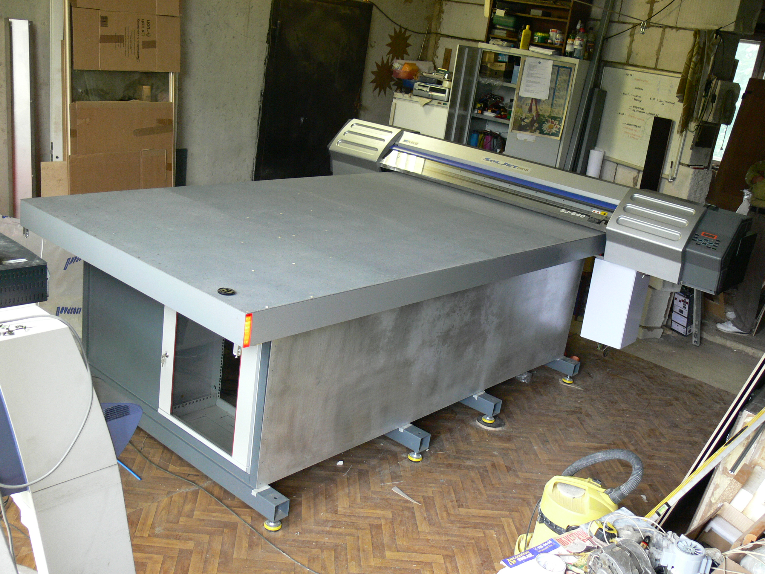

Так можно фото станка?

Фото на первых этапах сборки:
А вот фото самого портала нет (даже сам удивился). Наверное потому, что там все довольно стандартно: две рельсы профильные на 4-х каретках и ШВП+муфта+редуктор+ШД
