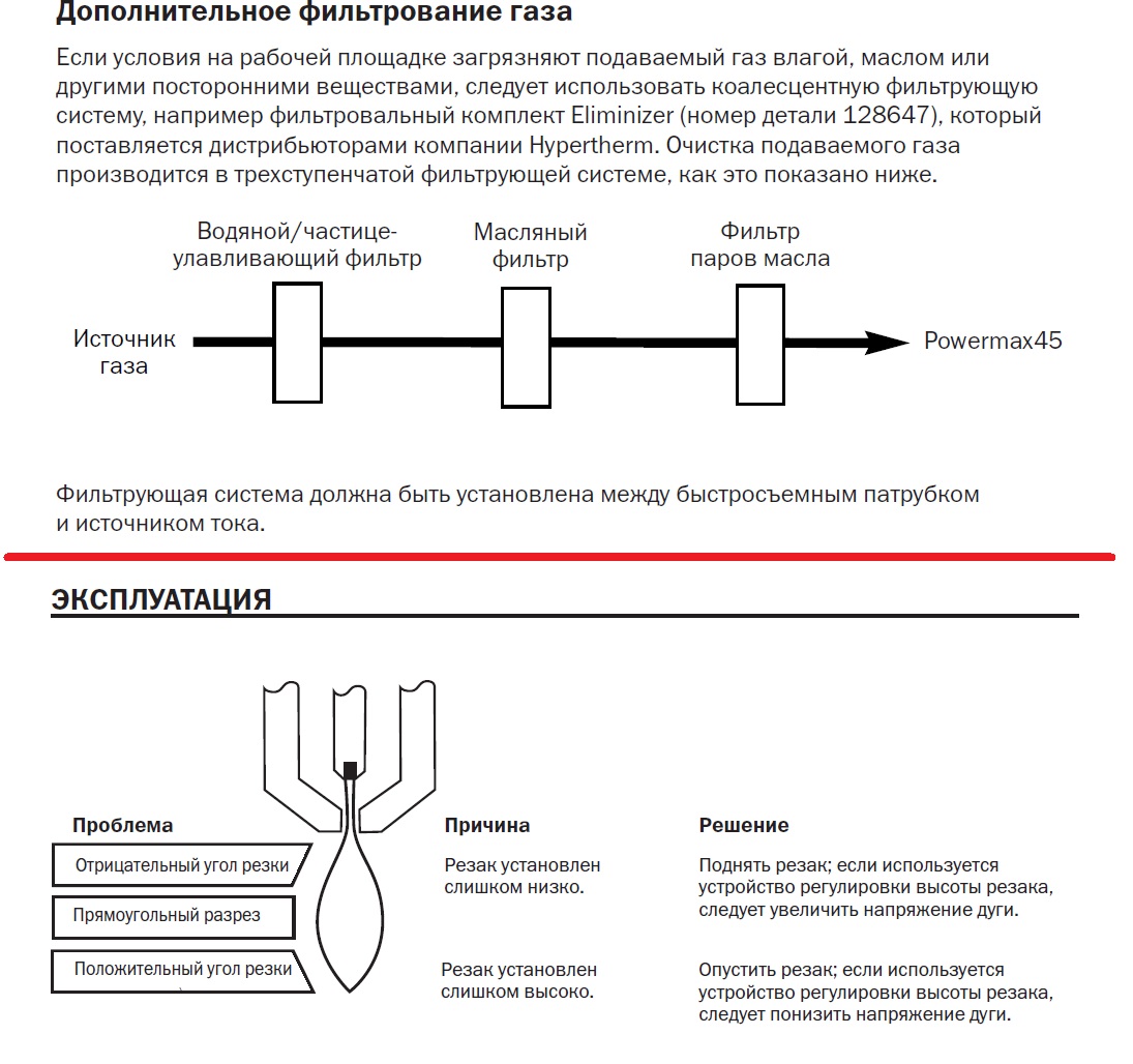

Был как то на одном форуме чувак который купил Килберг(плазма по лучшее Хипера обычно режет). Чувак думал раз купил Килберг поставлю на портал и все зашибенно будет резать, а итог резал он хуже китайской плазмы. И вместо того чтобы почитать родной мануал он спрашивал совета как же сделать так чтобы офигенно резало. Советы ему давали те кто только на китайщине и работали.
Кому лень читать мануалы вот затравка - остальное ищем в мануалах
Хипер.jpg (7929 просмотров) <a class='original' href='./download/file.php?id=18033&mode=view' target=_blank>Загрузить оригинал (246.78 КБ)</a>

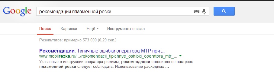

еще что полезно почитать
Режимы.jpg (7925 просмотров) <a class='original' href='./download/file.php?id=18034&mode=view' target=_blank>Загрузить оригинал (54.9 КБ)</a>
http://www.mobilrezka.ru/stati/
таких материалов куча,было бы желание поискать ;)

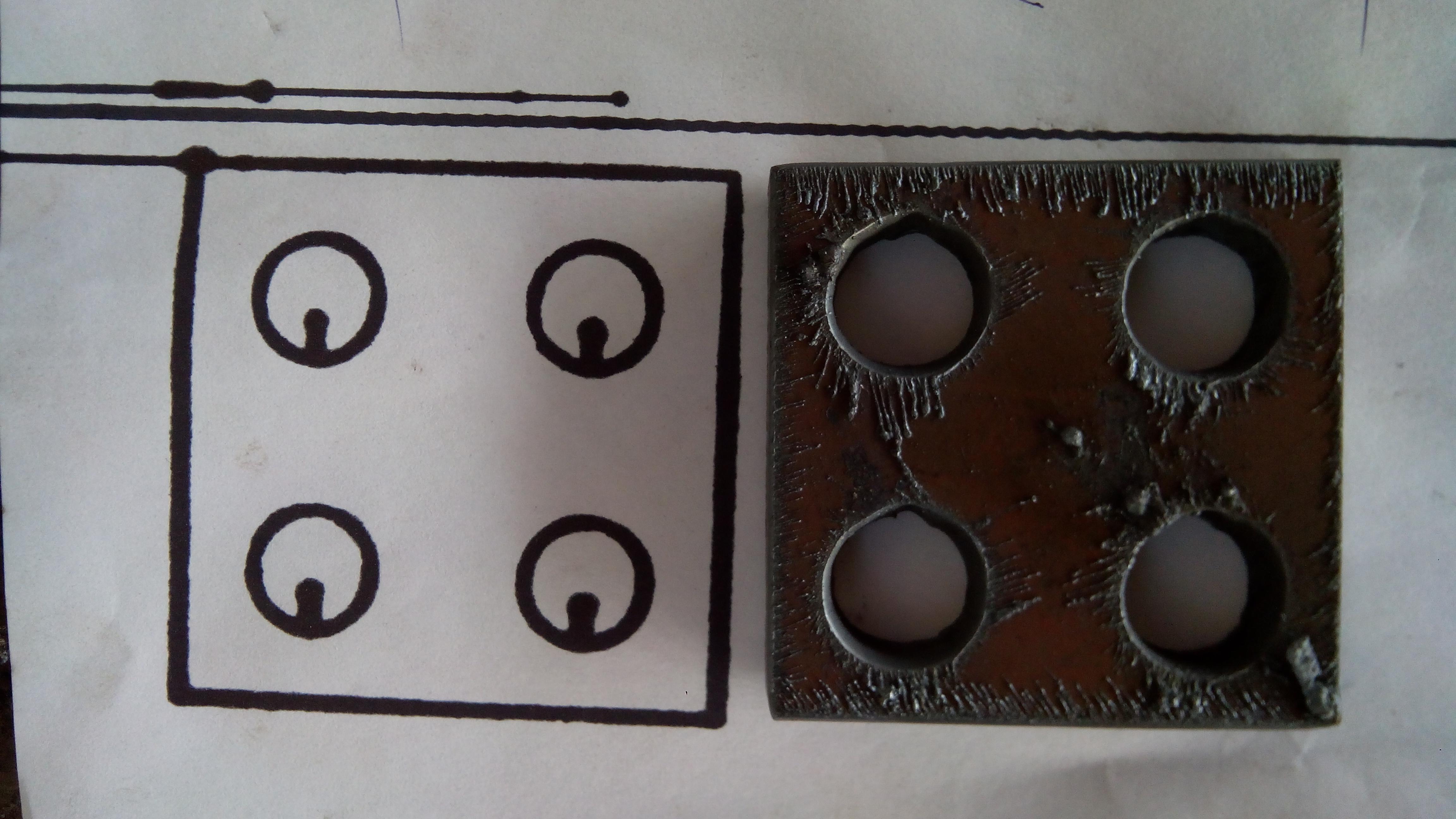

Вчера был эксперимент, дабы исключить механику из кривых отверстий был прикручен маркер к плазмотрону, вот что получилось!
толщина 10мм отверстие 18 мм! (7896 просмотров) <a class='original' href='./download/file.php?id=18059&mode=view' target=_blank>Загрузить оригинал (879.9 КБ)</a>
вот (7896 просмотров) <a class='original' href='./download/file.php?id=18060&mode=view' target=_blank>Загрузить оригинал (465.79 КБ)</a>
вот
и вот! (7896 просмотров) <a class='original' href='./download/file.php?id=18061&mode=view' target=_blank>Загрузить оригинал (616.07 КБ)</a>
и вот!

Re: Плазма режет кривые отверстия. Подскажите!
artem44ik писал(а):дабы исключить механику из кривых отверстий был прикручен маркер к плазмотрону, вот что получилось!
почему тогда линия волнистая?
Сообщение artem44ik »
aftaev писал(а):почему тогда линия волнистая?
Вы имеете ввиду на самом первом рисунке сверху? Я даже не знаю, в остальных рисунках такого нет! и линии достаточно качественные!
Идем все к лучшему!
artem44ik писал(а):Вы имеете ввиду на самом первом рисунке сверху?
да.
artem44ik писал(а):и линии достаточно качественные!
масса плазматрона и фламастера различна. Нужно взять и подергать за плазматрон уперев в него индикатор, вот тут веселее будет. Если плазматрон болтается как глиста, то это объясняет почему снижение ускорения повысило качество реза.
aftaev писал(а):масса плазматрона и фламастера различна.
Но ведь фломастер примотан изолентой к плазмотрону! Если бы дело было бы в том что он болтается то и линии фломастера были бы кривыми!
