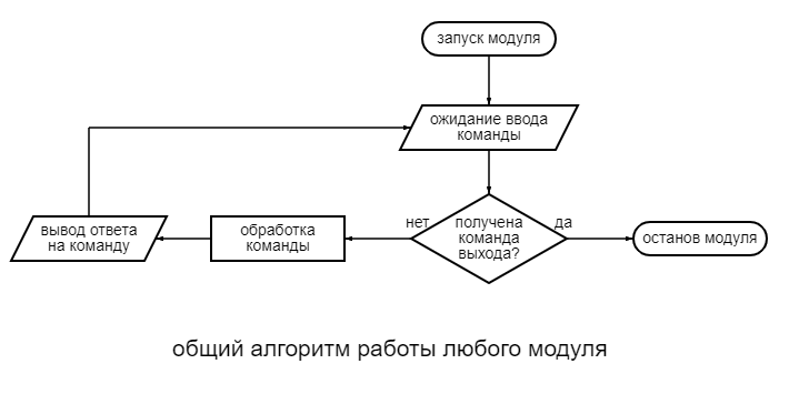

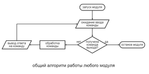

Я думаю, надо при планировании отойти от конкретных реализаций системы для разных платформ. Пока что, всё абстрактно. Немного порисовал на досуге. Взаимосвязи между модулями могут отличаться от нарисованного, но для начала пойдёт.
Общий алгоритм работы любого модуля:
общий алгоритм работы любого модуля.png (2190 просмотров) <a class='original' href='./download/file.php?id=205300&mode=view' target=_blank>Загрузить оригинал (21.94 КБ)</a>

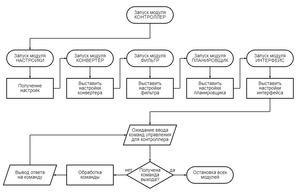

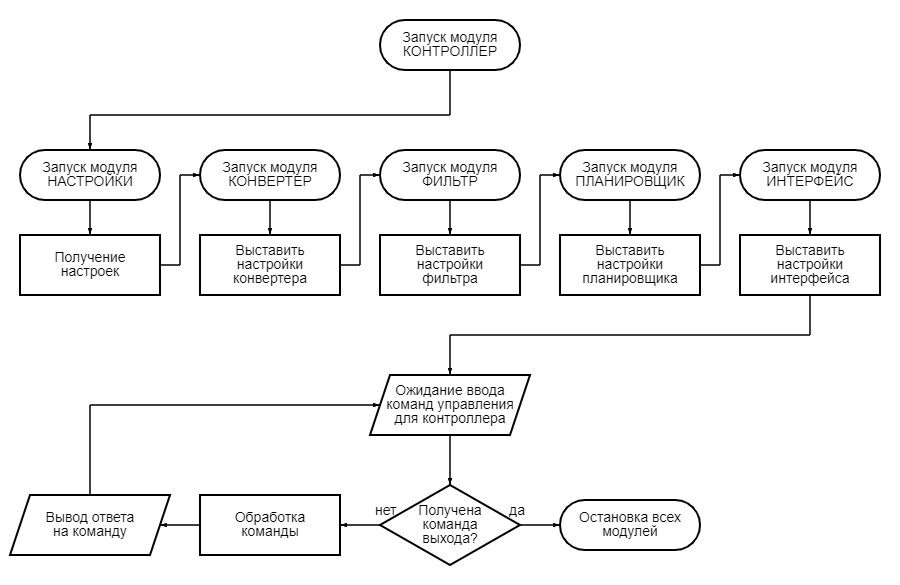

Общий алгоритм работы системы:
общий алгоритм работы системы.png (2190 просмотров) <a class='original' href='./download/file.php?id=205301&mode=view' target=_blank>Загрузить оригинал (41.7 КБ)</a>
Открыть схемы можно в этом редакторе - https://programforyou.ru/block-diagram-redactor. В архиве исходники

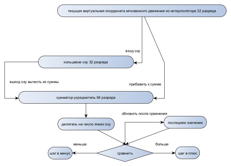

алгоритм разгонаъ.jpg (2092 просмотра) <a class='original' href='./download/file.php?id=205309&mode=view' target=_blank>Загрузить оригинал (35.15 КБ)</a>
алгоритм линейного разгона.На вход поступает виртуальная координата из интерполятора с мгновенным разгоном.На выходе степ-дир.
находится в том же перывании таймера где и интерполятор.на каждое прерывание добавляет виртуальную координату на входв кольцевого озу и убирает последнюю с выхода.Даже при неизменной виртуальной координате.

Не очень умею рисовать алгоритмы.Если что непонятно,спрашивайте.

sidor094 писал(а): алгоритм линейного разгона
Из моего опыта, числовой и, одновременно, визуальный расчёт скоростей можно делать прямо в электронных таблицах (Excel, LibreOffice Calc). Оно будет намного понятнее и для себя, и для других. Кроме того, разгоны бывают и нелинейные :) Для них тоже желательно что-то придумать. Ну а, чтобы суть была понятна всем, лучше не использовать микроконтроллерные термины, типа "прерывание" и т.п. Я-то прекрасно пойму. А вот человек, который с этим не знаком, но желающий помочь в разработке, будет испытывать трудности. Ну и от степдира лучше пока отойти. Виды управления приводами есть разные, в том числе и аналоговые.

MX_Master писал(а): ↑ Кроме того, разгоны бывают и нелинейные Для них тоже желательно что-то придумать.
Данный метод позволяет получить любую форму разгона.Только для сложнах форм алгоритм существенно усложняется.Для получения сложных форм нужен перерасчет суммы каждый такт по всему озу с различными весовыми коэффициентами для разных участков.Для линейного разгона озу используется только как линия задержки.И нужна только последняя вывходная ячейка для вычитания в сумматоре.поэтому алгоритм не затратный для процессора.Но конечно затратный для озу.так как озу требуется для всего времени разгона.С учетом максимальной частоты шагов в 200кгц и например времени разгона в 500мс требуется 100000 32 разрядных ячеек.
