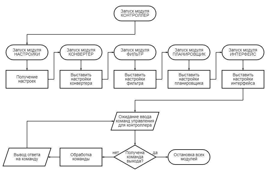

Я думаю, надо при планировании отойти от конкретных реализаций системы для разных платформ. Пока что, всё абстрактно. Немного порисовал на досуге. Взаимосвязи между модулями могут отличаться от нарисованного, но для начала пойдёт.
Общий алгоритм работы любого модуля:
общий алгоритм работы любого модуля.png (2470 просмотров) <a class='original' href='./download/file.php?id=205300&sid=d8ecf3def09b88cd904fcb625f4d173c&mode=view' target=_blank>Загрузить оригинал (21.94 КБ)</a>
Список основных модулей:
  1. НАСТРОЙКИ. Получение и сохранение настроек из указанного файла. Путь к файлу и формат файла настраиваются командами.
  2. ФИЛЬТР управляющего кода. Убирает из кода комментарии и все ненужные данные. Разбивает составные команды (например, G2/G3/циклы) на более простые согласно указанной точности. Точность можно указать соответствующей командой.
  3. КОНВЕРТЕР управляющего кода. Модуль конвертирует каждую строку в бинарный формат кадра. Каждый кадр содержит всю информацию о состоянии управляющих команд на текущий момент.
  4. ПЛАНИРОВЩИК. Распределяет управляющие бинарные кадры согласно заданным формулам ускорения, минимальным и максимальным значениям. Каждый новый кадр выполнен согласно времени сервопериода. Формулы, ускорения, мин./макс. значения и время сервопериода задаются соответствующими командами.
  5. ИНТЕРФЕЙС. Визуальное взаимодействие системы с пользователем.
  6. КОНТРОЛЛЕР. Обеспечивает взаимосвязь между модулями. Управляет процессами запуска и остановки выполнения бинарных кадров.
Общий алгоритм работы системы:
общий алгоритм работы системы.png (2470 просмотров) <a class='original' href='./download/file.php?id=205301&sid=d8ecf3def09b88cd904fcb625f4d173c&mode=view' target=_blank>Загрузить оригинал (41.7 КБ)</a>
Открыть схемы можно в этом редакторе - https://programforyou.ru/block-diagram-redactor. В архиве исходники

Re: Совместная разработка системы ЧПУ.
Если на минуту задуматься, чем по сути занимается система числового программного управления, можно обнаружить, что это обычный интерпретатор и исполнитель скриптового языка (например, G кода, Python, JavaScript, Lua). В идеале, как в коде указано, так и должно быть исполнено. Единственное, что даётся на откуп системе - скорость выполнения этого кода. А заниматься интерполяцией и расчётом траектории должна другая система - CAM ;)
sidor094 писал(а): ↑ САМ вроде не занимается интерполяцией.Да и рассчет траектории можно считать условным ,может только при микроперемещениях.
Конечно, занимается. Если для расчётов используется фреза, то траектория пройдёт интерполировано над поверхностью детали. Это, в общем-то, основная функция САМ систем - расчёт траекторий и интерполяция. Современные ЧПУ системы тоже этим занимаются. G2, G3, всё это мы знаем. Также стоит вспомнить про G64, который настраивает зализывание острых углов траектории согласно указанной точности. Как доп. функция G64, конечно, хороша. Но на мой взгляд ЧПУ должна отработать код так, как он был задуман изначально САМ системой.
sidor094 писал(а): На мой взгляд оптимальных два варианта.1- по типу ардуины.
sidor094 писал(а): Вторая - это типа как я предлагал.Вся обработка на контроллере
Что касается реализации под конкретные платформы.. Я тоже думаю, что расчёты внутри микроконтроллера будут работать не хуже, чем на настолках. Но, всё равно, надо сохранять возможность переноса расчётных модулей между платформами. Например, мой вариант контроллера включает в себя копеечный мини ПК + несколько микроконтроллеров. Расчётные модули я планирую размещать именно на мини ПК, т.к. работать с файлами там быстрее и проще.
