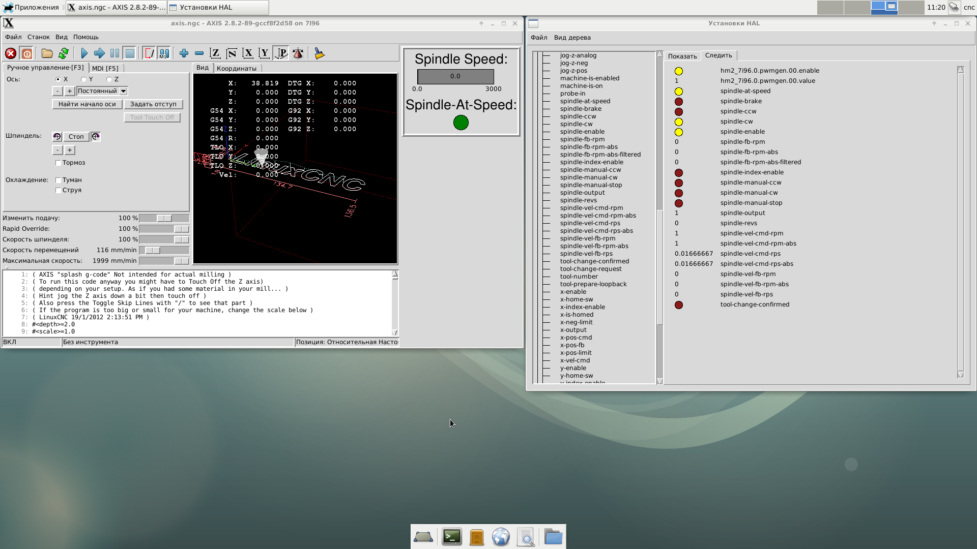

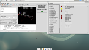

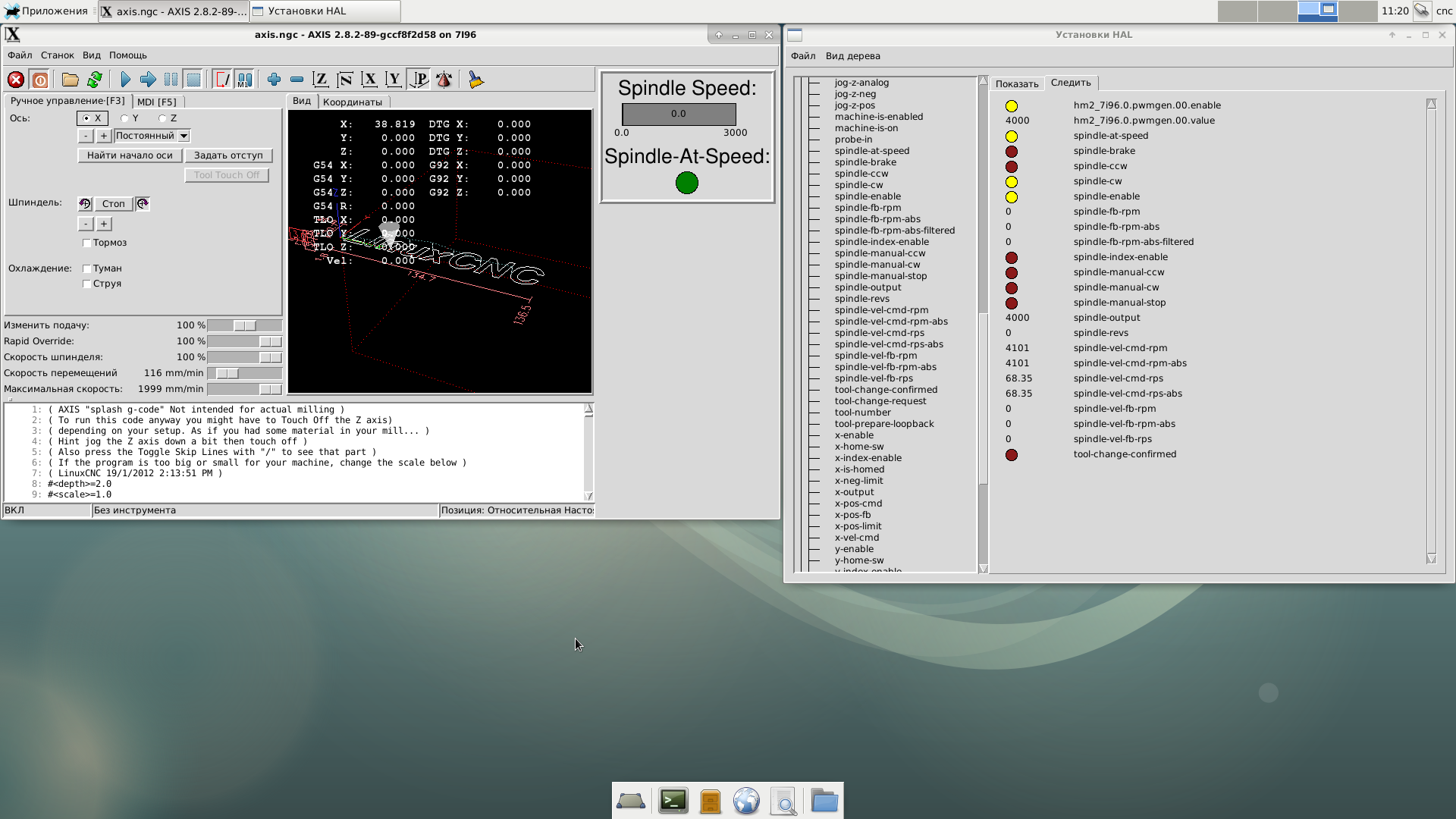

Разницы особой нет, если пользоваться кнопками в интерфейсе или командами G - кода.
До M3 S1000 (3441 просмотр) <a class='original' href='./download/file.php?id=202362&sid=1d1e008ebb6871dc0c5bbba689741776&mode=view' target=_blank>Загрузить оригинал (490.03 КБ)</a>
До M3 S1000
После M3 S1000 (3441 просмотр) <a class='original' href='./download/file.php?id=202363&sid=1d1e008ebb6871dc0c5bbba689741776&mode=view' target=_blank>Загрузить оригинал (491.27 КБ)</a>
После M3 S1000
Вероятнее всего проблема в hm2_7i76.0.pwmgen, который либо вообще не настроен или настроен не правильно. Мне кажется он не запускает генерацию ШИМ, так как hm2_7i76.0.pwmgen.00.enable = false и hm2_7i76.0.pwmgen.00.value = 0.
Возможно ответ тут - https://forum.linuxcnc.org/39-pncconf/3 ... 96?start=0. Немного разберусь с работой и проверю этот вариант.
tpolimer2000
Сообщения: 305
Зарегистрирован: 07 ноя 2018, 19:03
Репутация: 45
Откуда: Беларусь
Re: Maho 400p фрезерный станок по металлу (400x250x375)
Сообщение tpolimer2000 »
tpolimer2000 писал(а): Возможно ответ тут - https://forum.linuxcnc.org/39-pncconf/3 ... 96?start=0. Немного разберусь с работой и проверю этот вариант.
Да, ответ был там.
После добавление в hal следующих строк
setp hm2_7i96.0.pwmgen.pwm_frequency 10000
setp hm2_7i96.0.pwmgen.00.scale 4000 # full scale is 4000 RPM
setp hm2_7i96.0.pwmgen.00.output-type 1 # standard PWM and direction
net spindle-enable hm2_7i96.0.pwmgen.00.enable
#net spindle-speed-out-rpm-abs hm2_7i96.0.pwmgen.00.value
net spindle-output hm2_7i96.0.pwmgen.00.value
все заработало.
На форуме по ссылке выше была строка
Но у меня она не заработала, начал искать spindle-speed-out-rpm-abs в установках HAL, но не нашел и заменил его на net spindle-output hm2_7i96.0.pwmgen.00.value
В итоге все получилось
До запуска шпинделя (3420 просмотров) <a class='original' href='./download/file.php?id=202364&sid=1d1e008ebb6871dc0c5bbba689741776&mode=view' target=_blank>Загрузить оригинал (473.66 КБ)</a>
До запуска шпинделя
После запуска шпинделя (3420 просмотров) <a class='original' href='./download/file.php?id=202365&sid=1d1e008ebb6871dc0c5bbba689741776&mode=view' target=_blank>Загрузить оригинал (477.66 КБ)</a>
И логический анализатор увидел ШИМ сигнал.

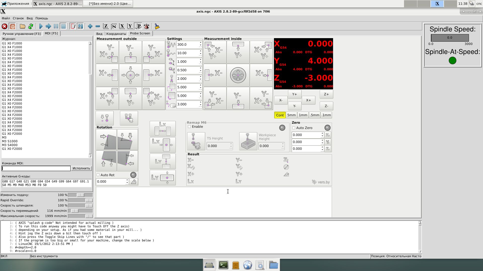

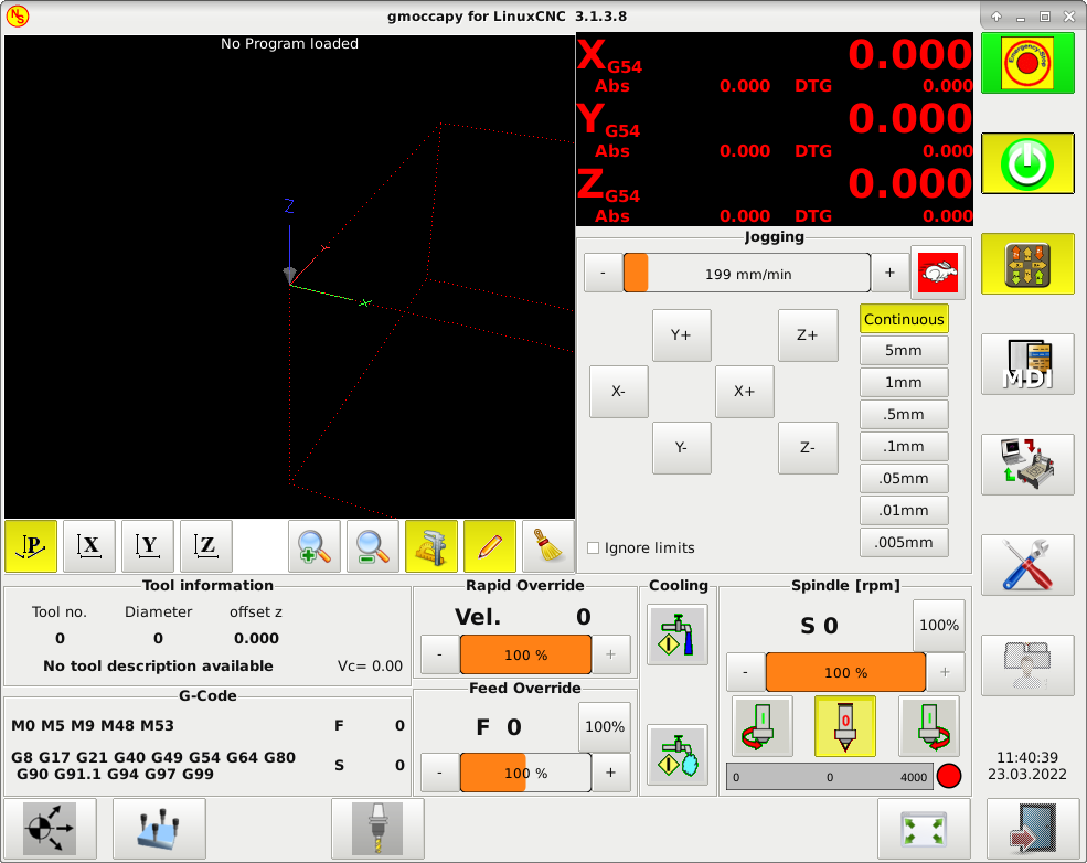

Разобрался с панелью центроискателем в интерфейсе Axis, все подробно описано тут - https://vers.by/ru/blog/useful-articles/probe-screen.
Единственное что мне потребовалось кроме данного описания, так это ответ почему файл .axisrc исчезал у меня в любых паках. Немного покопался и нашел ответ - viewtopic.php?t=28700
Снимок экрана_2022-03-23_11-38-42.png (3361 просмотр) <a class='original' href='./download/file.php?id=202378&sid=1d1e008ebb6871dc0c5bbba689741776&mode=view' target=_blank>Загрузить оригинал (340.99 КБ)</a>

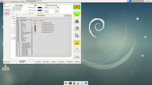

Так же попробовал другой интерфейс Gmoccapy, который мне понравился больше, его описание тут - viewtopic.php?f=15&t=4575
Снимок экрана_2022-03-23_11-39-51.png (3361 просмотр) <a class='original' href='./download/file.php?id=202379&sid=1d1e008ebb6871dc0c5bbba689741776&mode=view' target=_blank>Загрузить оригинал (138.91 КБ)</a>
В Axis, так и Gmoccapy, чтобы открыть доступ к MDI (вводить код ручками), нужно добавить в файле .ini строку NO_FORCE_HOMING = 1, в раздел [traj], нашел тут - viewtopic.php?p=7414#p7414
Снимок экрана_2022-03-23_11-40-41.png (3361 просмотр) <a class='original' href='./download/file.php?id=202380&sid=1d1e008ebb6871dc0c5bbba689741776&mode=view' target=_blank>Загрузить оригинал (134.67 КБ)</a>

Добавил панель центроискателя в интерфейс Gmoccapy.
Снимок экрана_2022-03-28_15-46-15.png (3272 просмотра) <a class='original' href='./download/file.php?id=202468&sid=1d1e008ebb6871dc0c5bbba689741776&mode=view' target=_blank>Загрузить оригинал (263.6 КБ)</a>
Как уже писал автор панели verser (можно прочесть тут - viewtopic.php?f=15&t=4575, первый пост), единственное отличие в установке под Gmoccapy от Axis - это подключение в .ini.
У меня заработало с этими настройками (загрузилась панель, еще не тестировал с датчиком)
[DISPLAY]
DISPLAY = gmoccapy
# Probe sensor screen
EMBED_TAB_NAME=Probe Screen
EMBED_TAB_LOCATION = ntb_user_tabs
EMBED_TAB_COMMAND=halcmd loadusr -Wn gladevcp gladevcp -c gladevcp -x {XID} -u python/probe_screen.py -H probe_icons/probe_screen.hal probe_icons/probe_screen.glade

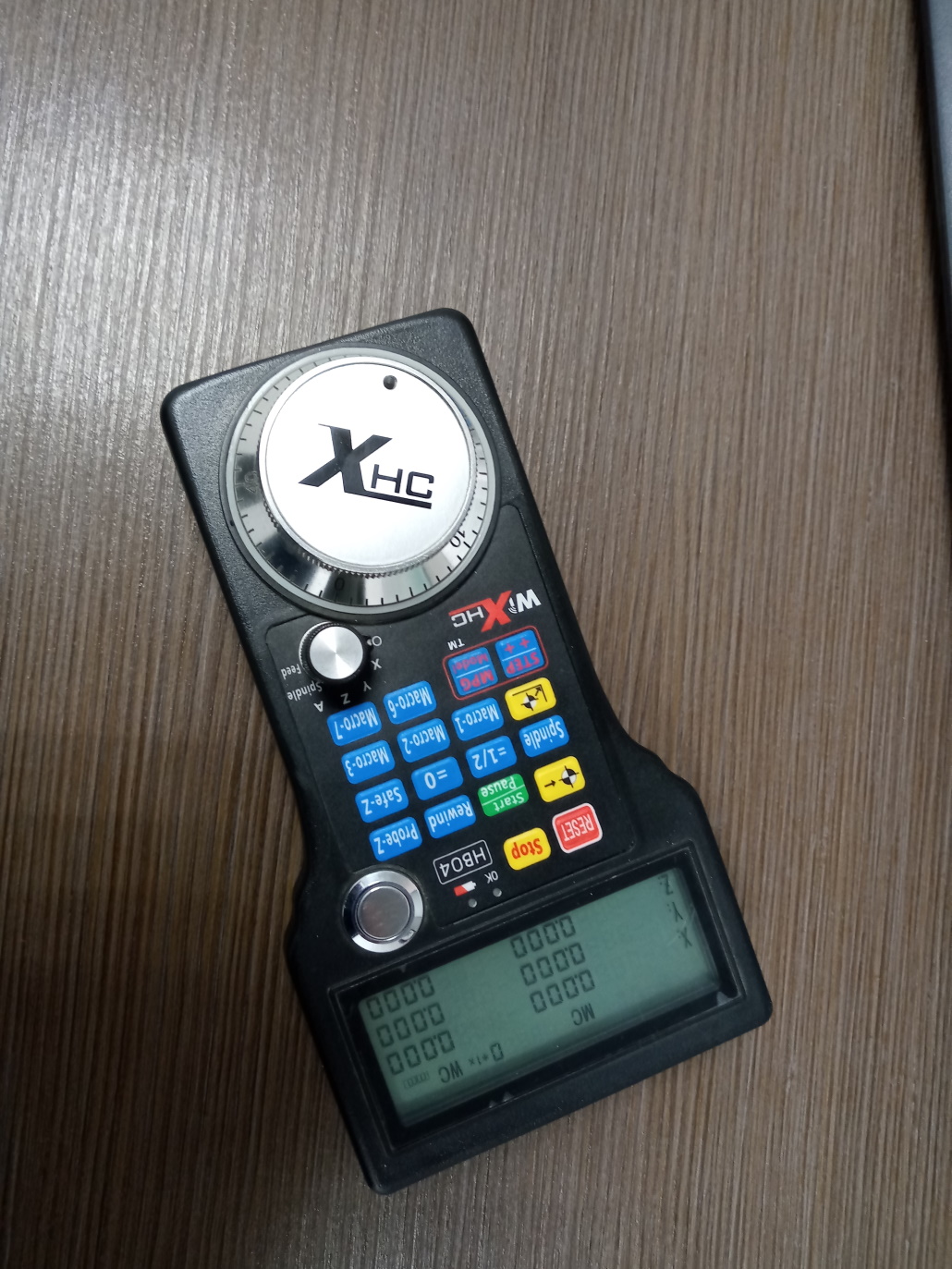

Так же пытался подключить пульт управления XHC-WHB04-L (беспроводной), но пока не удалось.
XHC-WHB04-L (3272 просмотра) <a class='original' href='./download/file.php?id=202469&sid=1d1e008ebb6871dc0c5bbba689741776&mode=view' target=_blank>Загрузить оригинал (447.77 КБ)</a>
XHC-WHB04-L
Сам модуль работы с XHC-WHB04 интегрирован в LinuxCnc, есть подробная документация - http://linuxcnc.org/docs/html/man/man1/xhc-hb04.1.html, а так же видео в котором описано подключение аналогичного пульта XHC-WHB04B-4 https://www.youtube.com/watch?v=e2DjkzCq7R4
Видео на немецком, но общее понимание (благодаря субтитрам с переводом) будет.
Создал файл /etc/udev/rules.d/99-xhc-hb04.rules, с содержимым
ATTR{idProduct}=="eb70", ATTR{idVendor}=="10ce", MODE="0666", OWNER="root", GROUP="plugdev"
Попытался его запустить автономно, следующими командами в консоли

mikehv
Сообщения: 1846
Репутация: 1175
Откуда: Иваново
Сообщение mikehv »
напиши после запуска showpins
покажет имеющиеся пины, если он подгрузится

Выполнил команду show pin
cnc@milling:~$ halrun
halcmd: show pin xhc-hb04
Component Pins:
Owner   Type  Dir         Value  Name
halcmd:
И тишина, видимо пульт управления XHC-WHB04-L не определился.
Как появится время буду разбираться дальше.

Немного разобрался в подключении пульта XHC-WHB04-L.
После того как поменял USB порт и более внимательно изучил документацию, все получилось. По поводу команды show pin xhc-hb04, то ее нужно запускать после того как как модуль будет загружен в HAL, для этого запускаем команду loadusr xhc-hb04-H.
Ответ show pin xhc-hb04 (для просмотра содержимого нажмите на ссылку)

После этого можно копировать файл xhc-hb04-layout2.cfg из директории /usr/share/linuxcnc/hallib в папку нашей конфигурации станка (в папку где лежит 7I96_GMOC.ini и 7I96_GMOC.hal в моем случае).
Далее открываем файл .ini, нашей конфигурации станка и в разделе [HAL] добавляем строку HALFILE = xhc-hb04.hal. Создаем файл xhc-hb04.hal в той же паке, что и файл ini, со следующем содержанием:
#For 7I96_GMOC
loadusr -W xhc-hb04 -I xhc-hb04-layout2.cfg -H
loadrt multiclick names=click_mode
addf click_mode servo-thread
net xhc-mode xhc-hb04.button-mode => click_mode.in
# Absolute position LCD
net pos-x halui.axis.x.pos-feedback => xhc-hb04.x.pos-absolute
net pos-y halui.axis.y.pos-feedback => xhc-hb04.y.pos-absolute
net pos-z halui.axis.z.pos-feedback => xhc-hb04.z.pos-absolute
#net pos-a halui.axis.a.pos-feedback => xhc-hb04.a.pos-absolute
# Relative position LCD
net pos-rel-x halui.axis.x.pos-relative => xhc-hb04.x.pos-relative
net pos-rel-y halui.axis.y.pos-relative => xhc-hb04.y.pos-relative
net pos-rel-z halui.axis.z.pos-relative => xhc-hb04.z.pos-relative
#net pos-rel-a halui.axis.a.pos-relative => xhc-hb04.a.pos-relative
# Jog axis selection button
net jog-x axis.x.jog-enable <= xhc-hb04.jog.enable-x
net jog-y axis.y.jog-enable <= xhc-hb04.jog.enable-y
net jog-z axis.z.jog-enable <= xhc-hb04.jog.enable-z
#net jog-a axis.a.jog-enable <= xhc-hb04.jog.enable-a
# Jog wheel for world mode
net jog-max-velocity halui.max-velocity.value => xhc-hb04.jog.max-velocity
net jog-speed xhc-hb04.jog.velocity => halui.joint.jog-speed
net jog-plus-x xhc-hb04.jog.plus-x => halui.joint.0.plus
net jog-minus-x xhc-hb04.jog.minus-x => halui.joint.0.minus
net jog-plus-y xhc-hb04.jog.plus-y => halui.joint.1.plus
net jog-minus-y xhc-hb04.jog.minus-y => halui.joint.1.minus
net jog-plus-z xhc-hb04.jog.plus-z => halui.joint.2.plus
net jog-minus-z xhc-hb04.jog.minus-z => halui.joint.2.minus
#net jog-plus-a xhc-hb04.jog.plus-a => halui.joint.3.plus
#net jog-minus-a xhc-hb04.jog.minus-a => halui.joint.3.minus
Если нужна 4-тая ось, необходимо раскомментировать строки (#net заменить на net). В файле xhc-hb04.hal, описывается как должен работать пульт, в этом коде сделано отображение относительных и абсолютных координат и перемещения при помощи "крутелки", но без возможности указания шага при помощи кнопки STEP++.
Далее либо искать в сети уже готовый hal файл, либо отдельные кусочки, либо самому разбираться и описывать поведение каждой кнопки пульта.
Данные с пульта в HAL (3122 просмотра) <a class='original' href='./download/file.php?id=202544&sid=1d1e008ebb6871dc0c5bbba689741776&mode=view' target=_blank>Загрузить оригинал (665.01 КБ)</a>

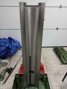

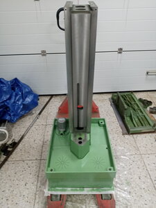

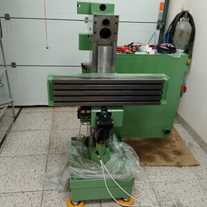

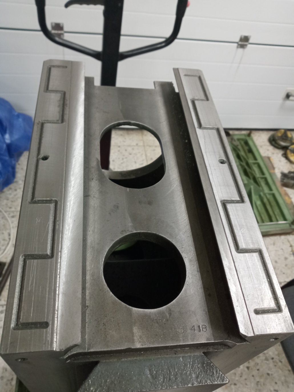

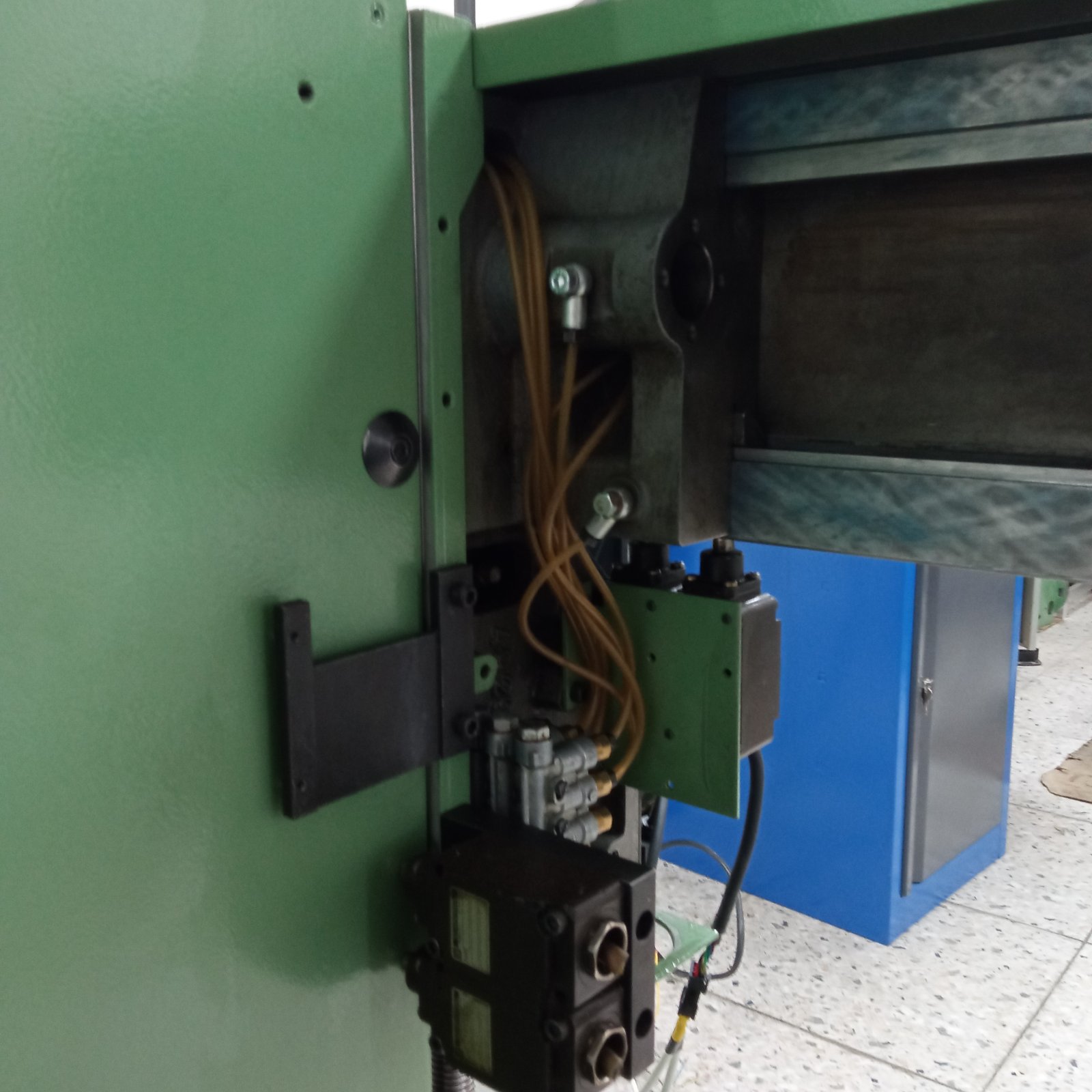

Получили станок после восстановления геометрии и клиньев. Отец потихоньку красит, чтобы потом не разбирать для покраски.
После восстановления, до покраски (3032 просмотра) <a class='original' href='./download/file.php?id=202697&sid=1d1e008ebb6871dc0c5bbba689741776&mode=view' target=_blank>Загрузить оригинал (349.44 КБ)</a>

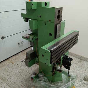

После восстановления, до покраски (3032 просмотра) <a class='original' href='./download/file.php?id=202698&sid=1d1e008ebb6871dc0c5bbba689741776&mode=view' target=_blank>Загрузить оригинал (305.46 КБ)</a>

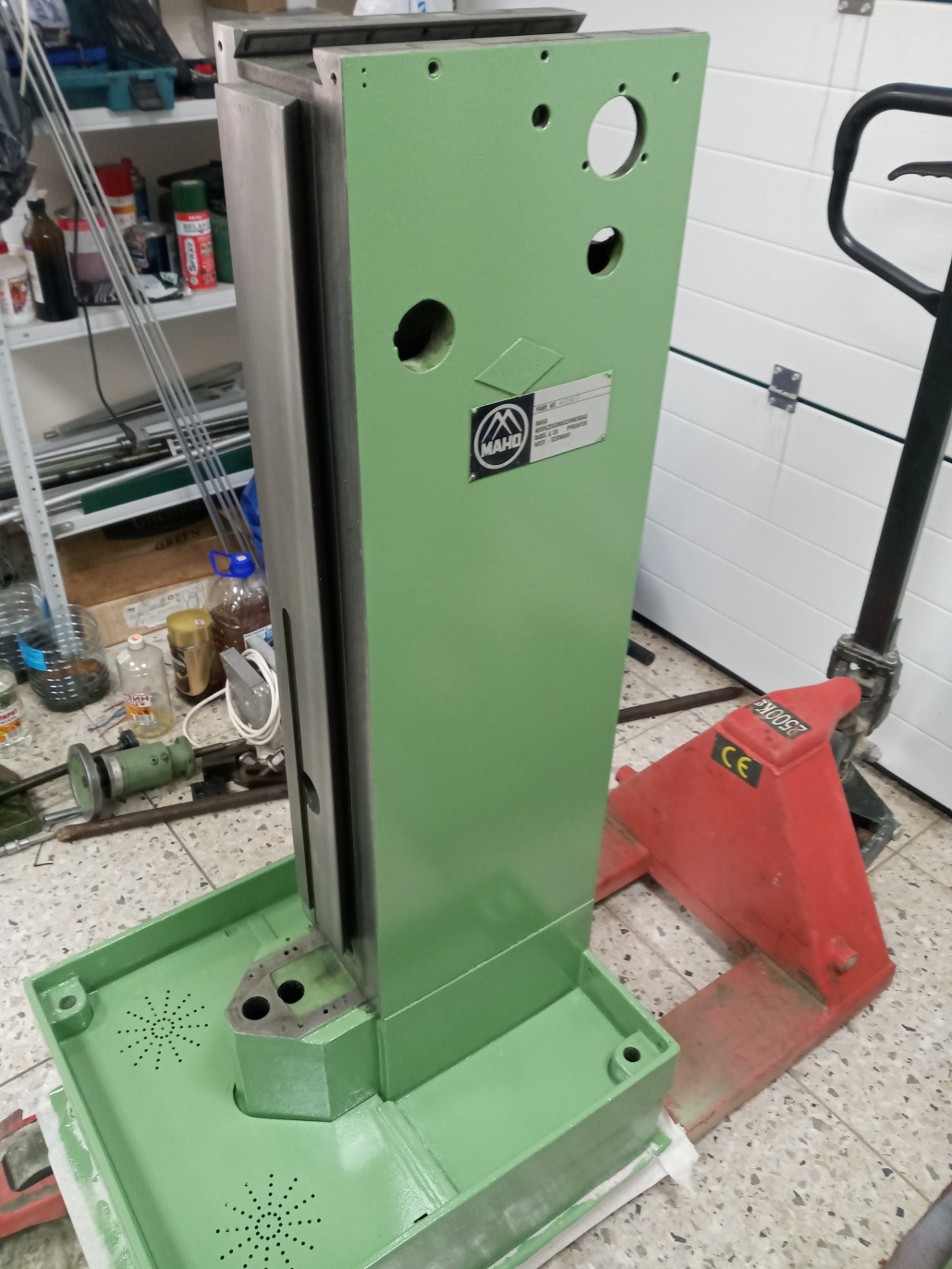

После покраски (3032 просмотра) <a class='original' href='./download/file.php?id=202699&sid=1d1e008ebb6871dc0c5bbba689741776&mode=view' target=_blank>Загрузить оригинал (290.04 КБ)</a>
После покраски
После покраски (3032 просмотра) <a class='original' href='./download/file.php?id=202700&sid=1d1e008ebb6871dc0c5bbba689741776&mode=view' target=_blank>Загрузить оригинал (370.92 КБ)</a>
После покраски
Придется заменить виброопоры, восстановить их не удалось, комплект уже пришел.
Виброопоры (3032 просмотра) <a class='original' href='./download/file.php?id=202701&sid=1d1e008ebb6871dc0c5bbba689741776&mode=view' target=_blank>Загрузить оригинал (407.78 КБ)</a>
Виброопоры
Мои попытки найти готовый hal файл к моему пульту XHC-WHB04-L не увенчались успехами. В сети полно кусочков, но так как LinixCnc постоянно меняется, они зачастую не работают. В примере halui.axis.0, в новой версии halui.axis.x, в примере halui.spindle-override.scale, в новой версии halui.spindle.0.override.scale и т.д. Видимо придется переписывать и дописывать самому.

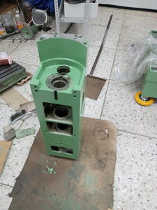

Работа потихоньку идет
Сборка (2944 просмотра) <a class='original' href='./download/file.php?id=202786&sid=1d1e008ebb6871dc0c5bbba689741776&mode=view' target=_blank>Загрузить оригинал (239.28 КБ)</a>
Сборка
Сборка (2944 просмотра) <a class='original' href='./download/file.php?id=202787&sid=1d1e008ebb6871dc0c5bbba689741776&mode=view' target=_blank>Загрузить оригинал (217.32 КБ)</a>
Сборка
Сборка (2944 просмотра) <a class='original' href='./download/file.php?id=202785&sid=1d1e008ebb6871dc0c5bbba689741776&mode=view' target=_blank>Загрузить оригинал (221.48 КБ)</a>
Сборка
Продолжаем красить отдельные элементы (2944 просмотра) <a class='original' href='./download/file.php?id=202784&sid=1d1e008ebb6871dc0c5bbba689741776&mode=view' target=_blank>Загрузить оригинал (360.03 КБ)</a>

Возникли проблемы с панелью центроискателя (probe-screen), при запуске G-кода с командой смены инструмента (M6 T1) LinuxCnc начал ругаться, ошибка следующая:
Named parameter #<_ini[axis_2]max_limit> not defined.
Оказывается probe_screen_v2 (https://github.com/verser-git/probe_screen_v2), написан под LinuxCnc 2.7. А в версии 2.8 произошли изменения, которые включали изменения обращения к осям и вместо axis.2 (была нумерация), в версии 2.8 нужно использовать axis.z (теперь используется буквенное обозначение осей z - это ось Z).
Поэтому пришлось заменить во всех файлах в папках macros, probe_icons и python следующие строки на В сети есть версия probe_screen_v2 под LinuxCnc 2.8 (https://github.com/linuxcnc-probe-scree ... -screen-ng), он она не от автора, сказать о ней ни чего не могу, не пробовал.
По пульту XHC-WHB04-L, работы еще очень много, но все потихоньку.
Добавил и протестировал работу изменения скорости "крутелки", при помощи кнопки Step, добавил работу кнопки Reset, Stop, Start\Pause и Rewind. Эти кусочки нашел на просторах сети (почти без изменений заработали сразу), файл в прищепке.
