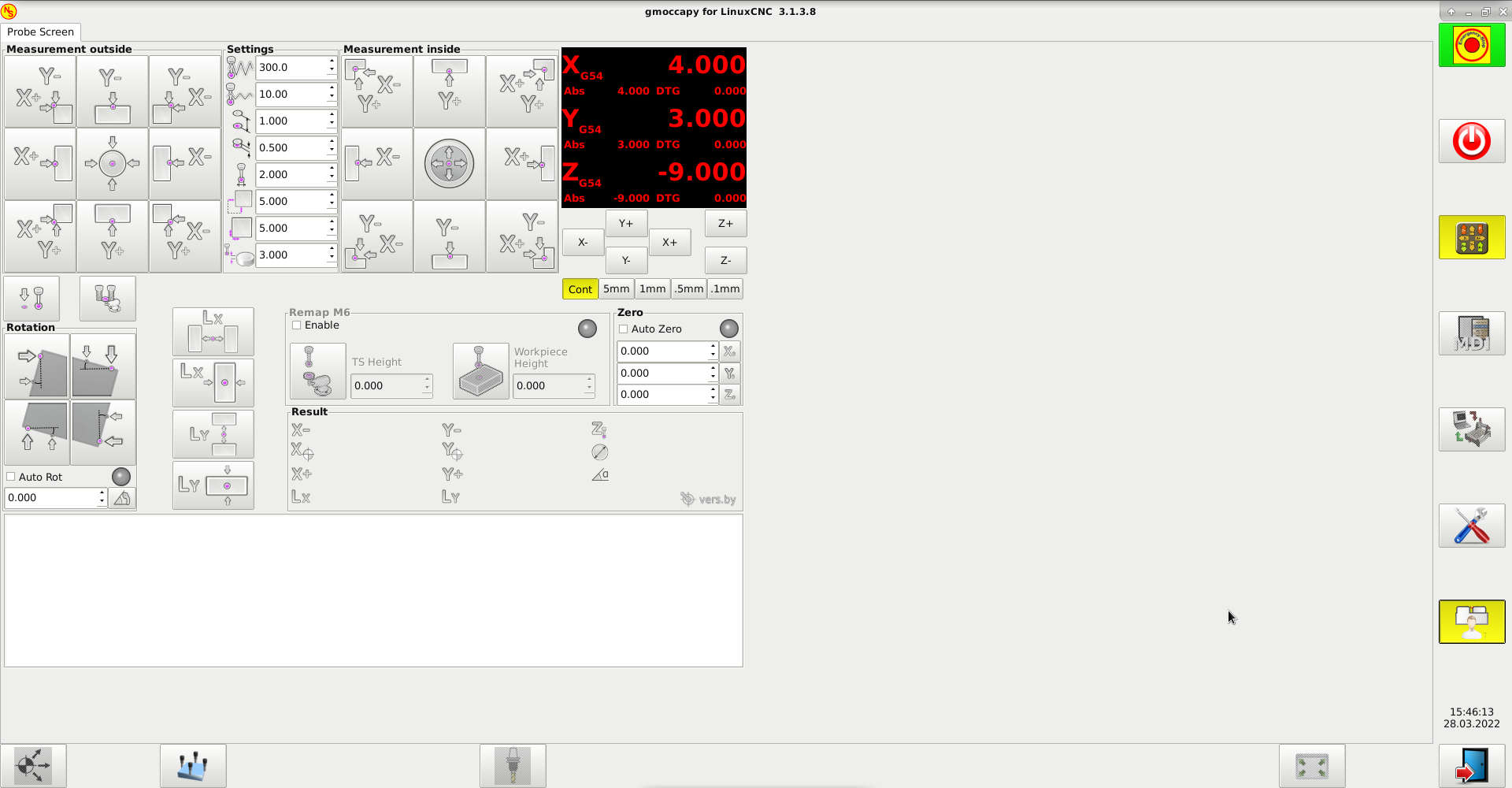

Добавил панель центроискателя в интерфейс Gmoccapy.
Снимок экрана_2022-03-28_15-46-15.png (3247 просмотров) <a class='original' href='./download/file.php?id=202468&sid=c2bbd9d3c0960d9c61e448b4dc85ebf3&mode=view' target=_blank>Загрузить оригинал (263.6 КБ)</a>
Как уже писал автор панели verser (можно прочесть тут - viewtopic.php?f=15&t=4575, первый пост), единственное отличие в установке под Gmoccapy от Axis - это подключение в .ini.
У меня заработало с этими настройками (загрузилась панель, еще не тестировал с датчиком)
[DISPLAY]
DISPLAY = gmoccapy
# Probe sensor screen
EMBED_TAB_NAME=Probe Screen
EMBED_TAB_LOCATION = ntb_user_tabs
EMBED_TAB_COMMAND=halcmd loadusr -Wn gladevcp gladevcp -c gladevcp -x {XID} -u python/probe_screen.py -H probe_icons/probe_screen.hal probe_icons/probe_screen.glade

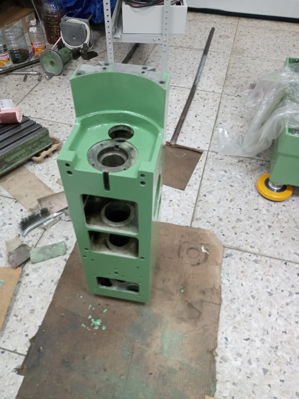

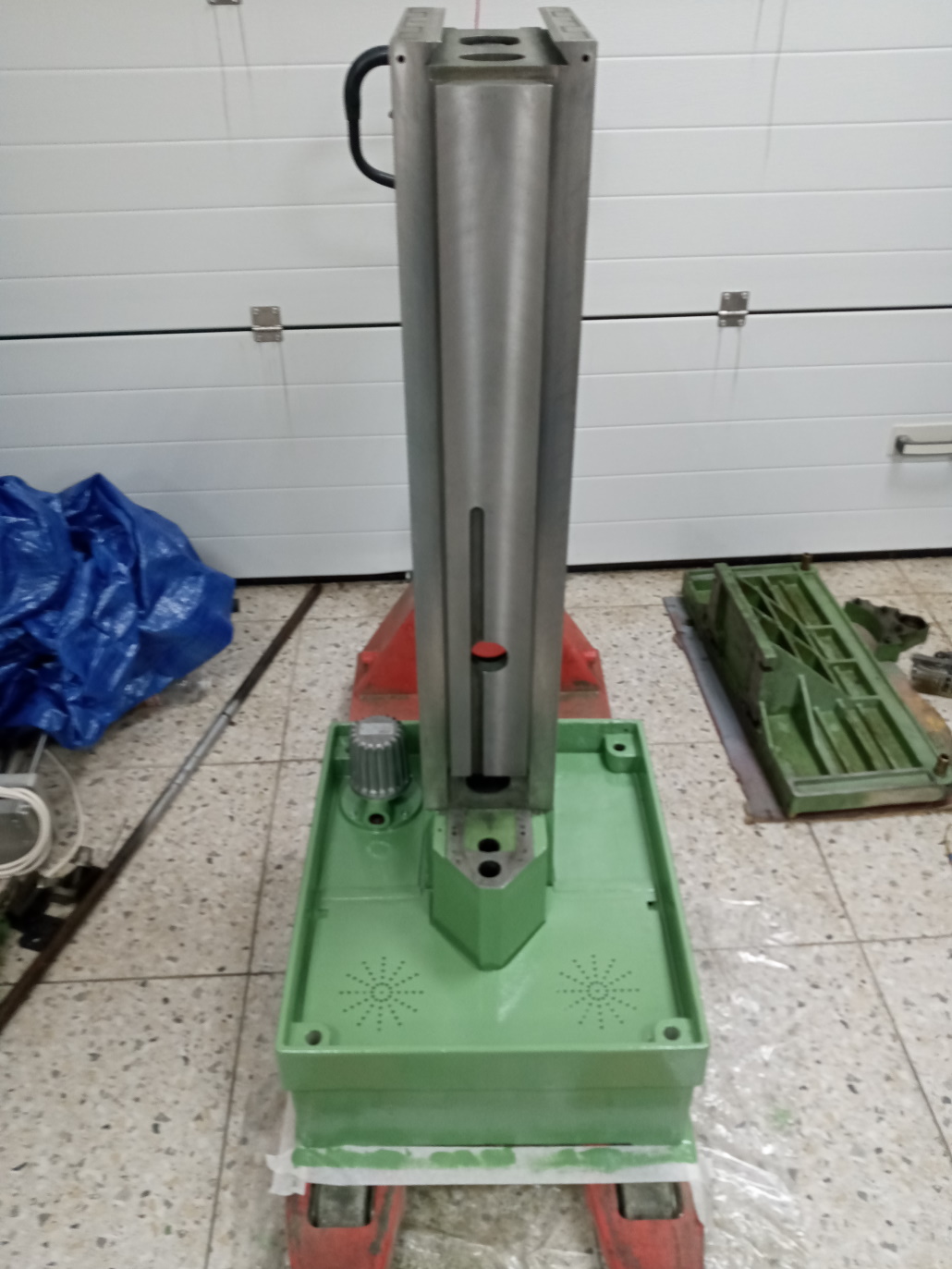

Сборка (2919 просмотров) <a class='original' href='./download/file.php?id=202786&sid=c2bbd9d3c0960d9c61e448b4dc85ebf3&mode=view' target=_blank>Загрузить оригинал (239.28 КБ)</a>
Сборка
Сборка (2919 просмотров) <a class='original' href='./download/file.php?id=202787&sid=c2bbd9d3c0960d9c61e448b4dc85ebf3&mode=view' target=_blank>Загрузить оригинал (217.32 КБ)</a>
Сборка
Сборка (2919 просмотров) <a class='original' href='./download/file.php?id=202785&sid=c2bbd9d3c0960d9c61e448b4dc85ebf3&mode=view' target=_blank>Загрузить оригинал (221.48 КБ)</a>
Сборка
Продолжаем красить отдельные элементы (2919 просмотров) <a class='original' href='./download/file.php?id=202784&sid=c2bbd9d3c0960d9c61e448b4dc85ebf3&mode=view' target=_blank>Загрузить оригинал (360.03 КБ)</a>
Возникли проблемы с панелью центроискателя (probe-screen), при запуске G-кода с командой смены инструмента (M6 T1) LinuxCnc начал ругаться, ошибка следующая:
Named parameter #<_ini[axis_2]max_limit> not defined.
Оказывается probe_screen_v2 (https://github.com/verser-git/probe_screen_v2), написан под LinuxCnc 2.7. А в версии 2.8 произошли изменения, которые включали изменения обращения к осям и вместо axis.2 (была нумерация), в версии 2.8 нужно использовать axis.z (теперь используется буквенное обозначение осей z - это ось Z).
Поэтому пришлось заменить во всех файлах в папках macros, probe_icons и python следующие строки на В сети есть версия probe_screen_v2 под LinuxCnc 2.8 (https://github.com/linuxcnc-probe-scree ... -screen-ng), он она не от автора, сказать о ней ни чего не могу, не пробовал.
