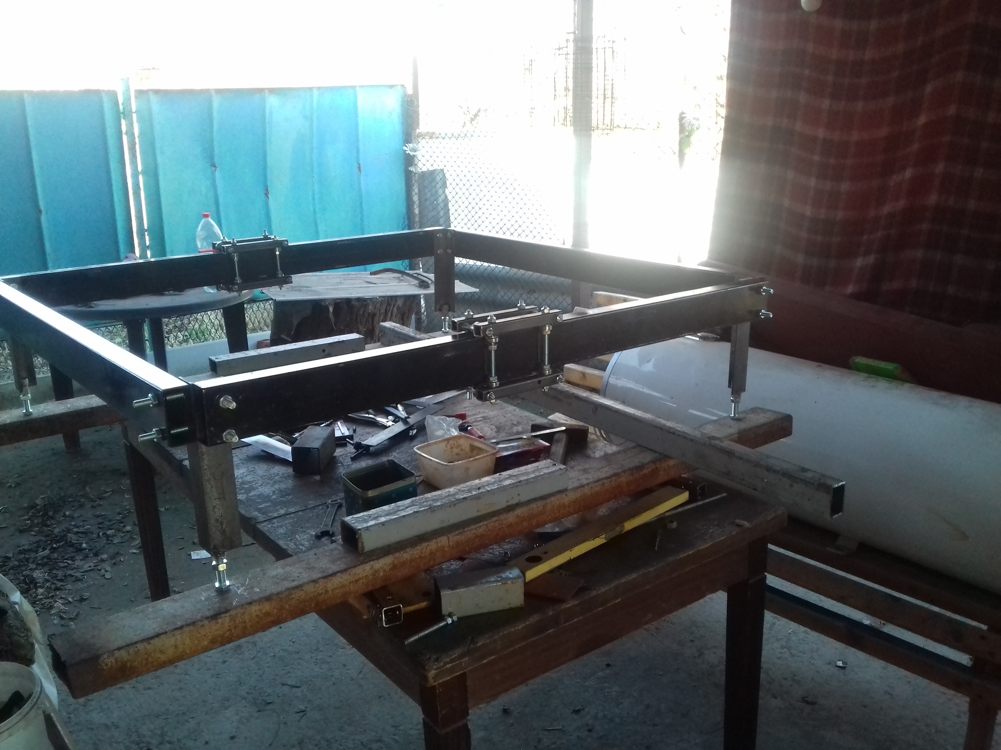

Смысл понял. Изначально примерно так и хотел, пока не увидел станок master_70. Понравилась простота и главное такой станок уже работает, причем не один.
Рама уже готова, 1200х1100 мм, рабочее поле, значит, будет на 220-250 мм меньше. Осталось надеть каретки и затем приступить к осям X и Z. Пока не продумывал ни крепления ни высоту оси X.

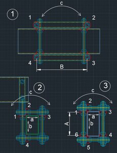

andrey_t писал(а): ↑ ну 16 многовато будет, 4 буду мешать только
Сегодня собрал еще 2 каретки на оси Y, уже на 12 подшипниках. Подшипники закупал из расчета 16 штук на каретку, так как ориентировался на станок именно с такими количеством подшипников.
В чем у 12 преимущество перед 16 подшипниками?

Кейси писал(а): ↑01 дек 2021, 22:47 Сегодня собрал еще 2 каретки на оси Y, уже на 12 подшипниках. Подшипники закупал из расчета 16 штук на каретку, так как ориентировался на станок именно с такими количеством подшипников.
чем меньше подшипников тем меньше сопротивление движению и проще доработать профиль уменьшив люфт. и при геометрии профиля качение всеми подшипниками не получить, так что и смысл их много ставить если они не работают.
подшипники препятствуют линейному перемещению каретки поперек направляющей и угловому повороту.
1) на угловой поворот "с" против часовой стрелки работают пары 1 3 с плечом "В", по часовой 4 2.
2) поворот "с" зафиксирован порталом, остаются только перемещения "а" (1 и 3 подшипники) и "b" (2 4), каретки с 8 подшипниками вполне хватит. и обработать 4 "полосы" на профиле по которым катятся подшипники проще и получить меньший люфт чем при больше количестве подшипников.
3) тоже что и (2) только добавляется поворот "с", 1 4 или 3 6 с плечом А. ставить двойные подшипники по узкой стороне смысла нет, они просто не будут эффективно работать из-за меньшего плеча.
Screenshot_1.jpg (5152 просмотра) <a class='original' href='./download/file.php?id=200125&mode=view' target=_blank>Загрузить оригинал (74.08 КБ)</a>
главное геомертия направляющей и габариты каретки (расстояние между подшипниками)
чем меньше люфт каждого подшипника и чем больше расстояние между осями тем меньше люфт каретки в целом.

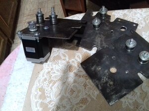

Сделал крепления двигателей для осей X и Y. Подключать движки и драйвера для тестов, наверное, попробую через Ramps 1.4, чтобы не таскать компьютер или ноутбук на улицу.
