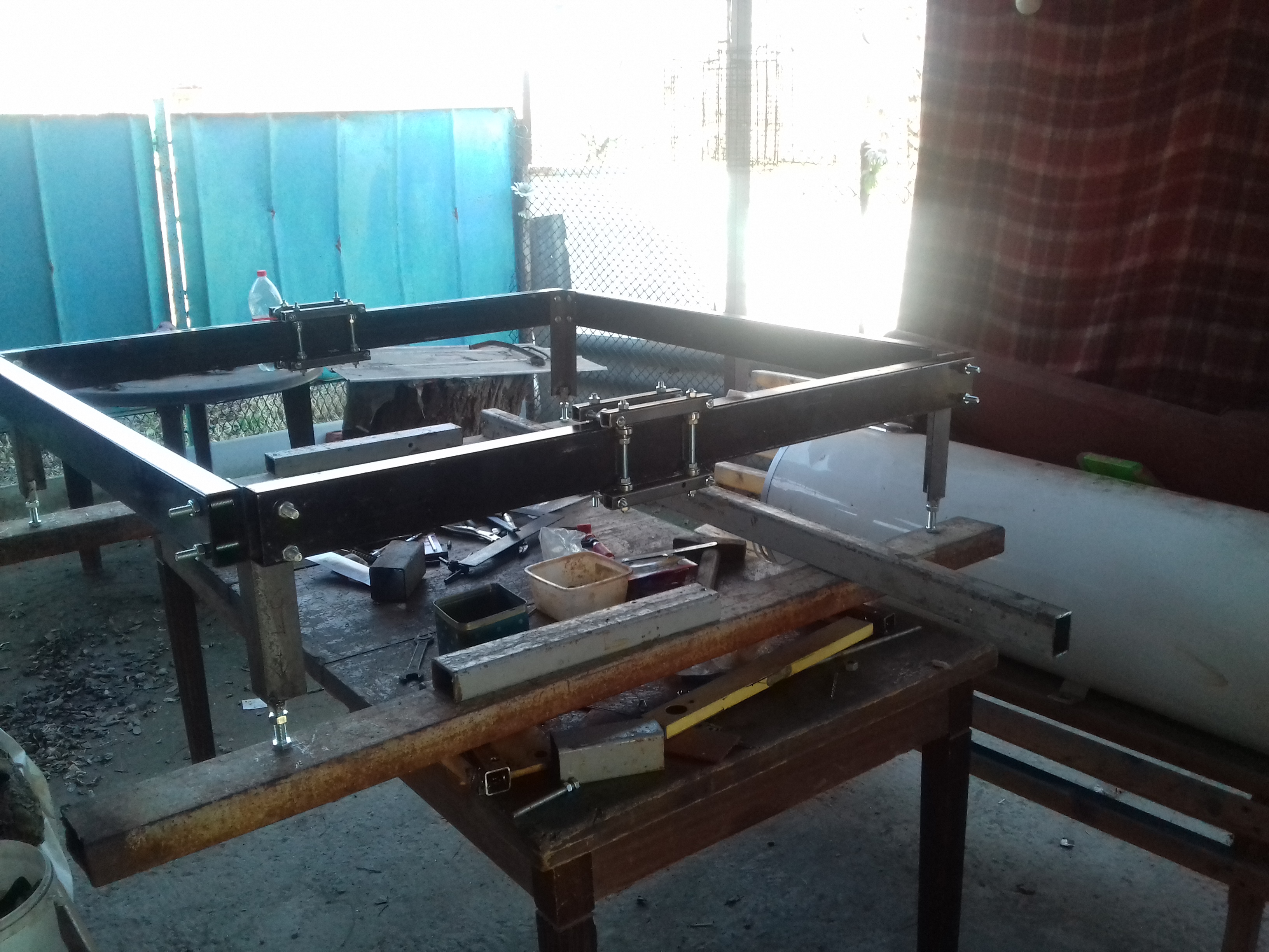

Смысл понял. Изначально примерно так и хотел, пока не увидел станок master_70. Понравилась простота и главное такой станок уже работает, причем не один.
Рама уже готова, 1200х1100 мм, рабочее поле, значит, будет на 220-250 мм меньше. Осталось надеть каретки и затем приступить к осям X и Z. Пока не продумывал ни крепления ни высоту оси X.
Тоже касается и оси Z, но на нее запчасти уже куплены, как и писал на 300 мм.

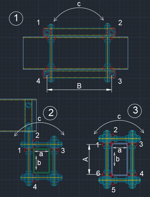

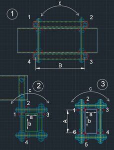

Сегодня собрал еще 2 каретки на оси Y, уже на 12 подшипниках. Подшипники закупал из расчета 16 штук на каретку, так как ориентировался на станок именно с такими количеством подшипников.
В чем у 12 преимущество перед 16 подшипниками?
16.png (5878 просмотров) <a class='original' href='./download/file.php?id=200122&mode=view' target=_blank>Загрузить оригинал (603.68 КБ)</a>
andrey_t
Сообщения: 97
Зарегистрирован: 31 янв 2021, 14:47
Репутация: 37
Re: самодельный роутер по дереву 650х590х150мм, первый блин, бюджетный :)
Сообщение andrey_t »
Кейси писал(а): ↑01 дек 2021, 22:47 Сегодня собрал еще 2 каретки на оси Y, уже на 12 подшипниках. Подшипники закупал из расчета 16 штук на каретку, так как ориентировался на станок именно с такими количеством подшипников.
чем меньше подшипников тем меньше сопротивление движению и проще доработать профиль уменьшив люфт. и при геометрии профиля качение всеми подшипниками не получить, так что и смысл их много ставить если они не работают.
подшипники препятствуют линейному перемещению каретки поперек направляющей и угловому повороту.
1) на угловой поворот "с" против часовой стрелки работают пары 1 3 с плечом "В", по часовой 4 2.
2) поворот "с" зафиксирован порталом, остаются только перемещения "а" (1 и 3 подшипники) и "b" (2 4), каретки с 8 подшипниками вполне хватит. и обработать 4 "полосы" на профиле по которым катятся подшипники проще и получить меньший люфт чем при больше количестве подшипников.
3) тоже что и (2) только добавляется поворот "с", 1 4 или 3 6 с плечом А. ставить двойные подшипники по узкой стороне смысла нет, они просто не будут эффективно работать из-за меньшего плеча.
Screenshot_1.jpg (5860 просмотров) <a class='original' href='./download/file.php?id=200125&mode=view' target=_blank>Загрузить оригинал (74.08 КБ)</a>
главное геомертия направляющей и габариты каретки (расстояние между подшипниками)
чем меньше люфт каждого подшипника и чем больше расстояние между осями тем меньше люфт каретки в целом.

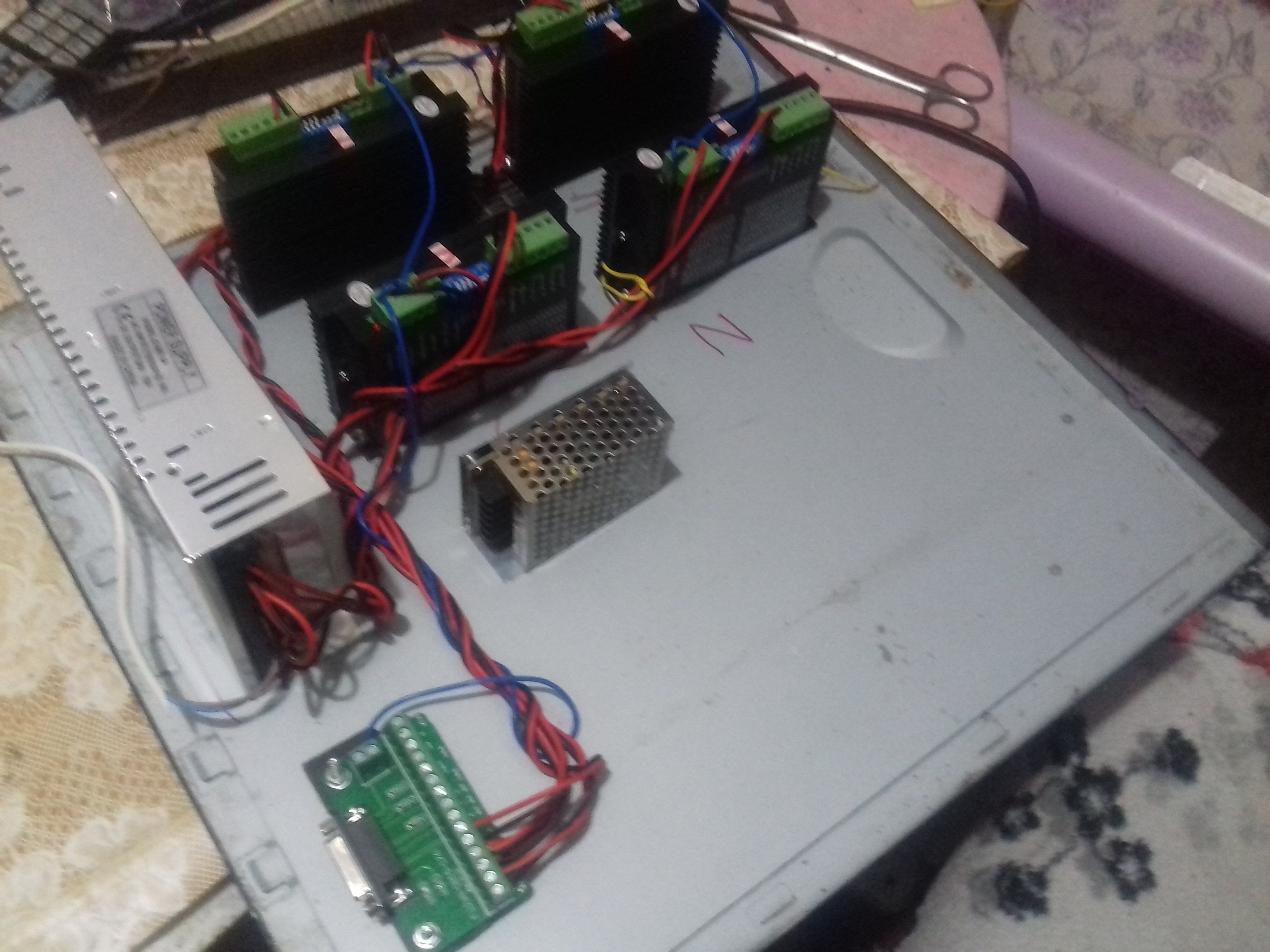

Сделал крепления двигателей для осей X и Y. Подключать движки и драйвера для тестов, наверное, попробую через Ramps 1.4, чтобы не таскать компьютер или ноутбук на улицу.

Добрый вечер! Занялся электрикой, Андрей, может, изучали вопрос длины провода от шаговых двигателей до драйвера. Вроде не встречал каких-либо ограничений. Планирую ПВС 4х0,75, выйдет по 3-3,5 метра.
20211221_211716.jpg (5595 просмотров) <a class='original' href='./download/file.php?id=200610&mode=view' target=_blank>Загрузить оригинал (2.63 МБ)</a>
andrey_t
Сообщения: 97
Репутация: 37
на длине в несколько метров ничего катастрофического не должно случится
но лучше провода покороче
у меня 2,5м для Z, остальные сильно короче, 1,5м Х, 1м и 0,2м У.
сечение зависит от максимально тока двигателя, 0,75 до 6А

Добрый вечер. Андрей, сегодня тестировал работу двигателей, пока на столе, у меня NC Studio.
Включаю авто парковку, начинает вращаться двигатель оси Z, при нажатии на концевик, мотор оси Z останавливается и вращаются 2 мотора оси Y, при нажатии на концевик моторы оси Y останавливаются и начинает вращаться мотор оси X, при нажатии на концевик мотор оси X останавливается и снова начинают вращаться моторы оси Y, и только при повторном включении концевика оси Y, моторы больше не включаются. Получается на ось Y нужно 2 концевика?
andrey_t
Сообщения: 97
Репутация: 37
Добрый
зависит от настроек. но как-то странно.
по хорошему если два мотора на ось то один основной второй подчиненный и два датчика, тогда портал выравнивается. если двигатели синхронно по одному каналу управляются тогда один датчик и выравнивание вручную, или два датчика но через плату синхронизации и тогда тоже выравнивание портала.
