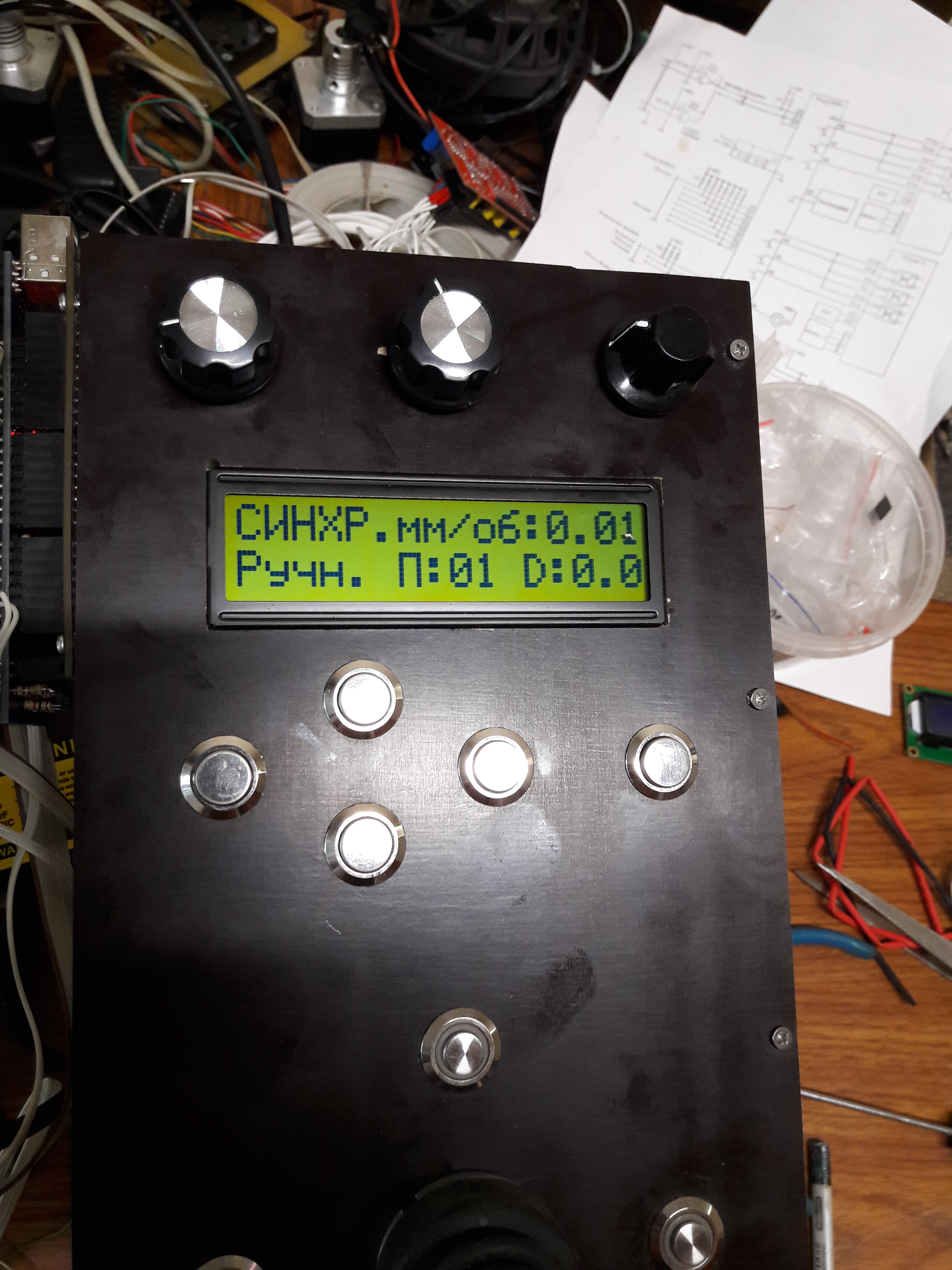

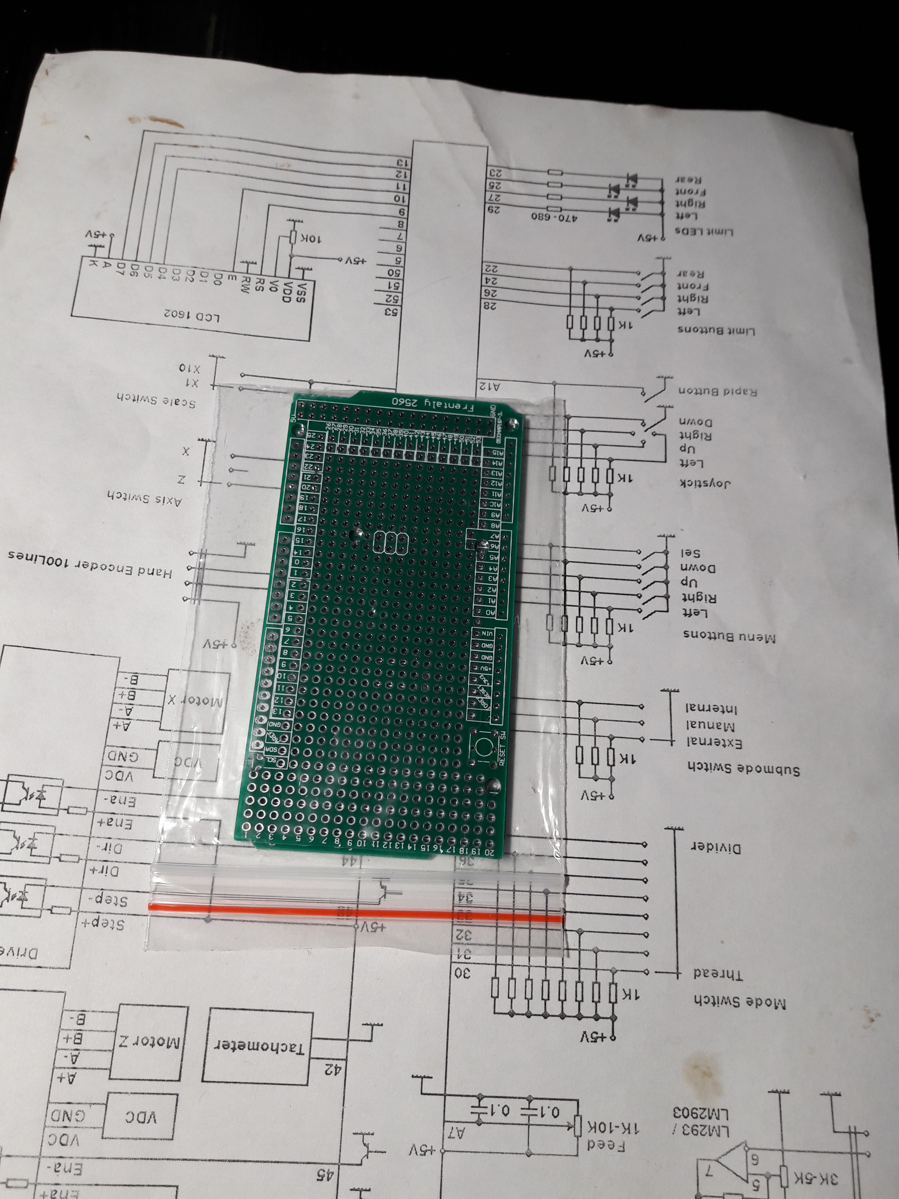

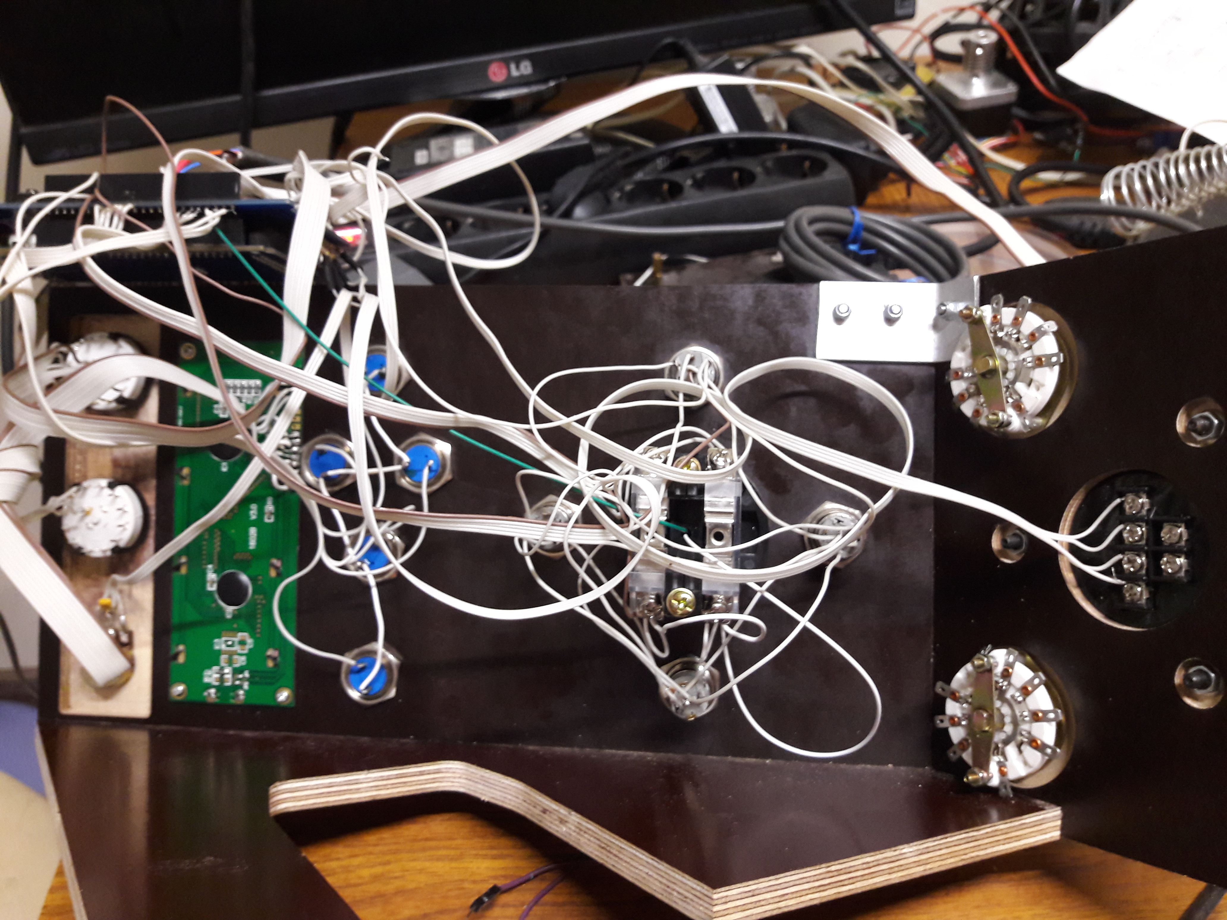

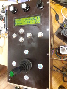

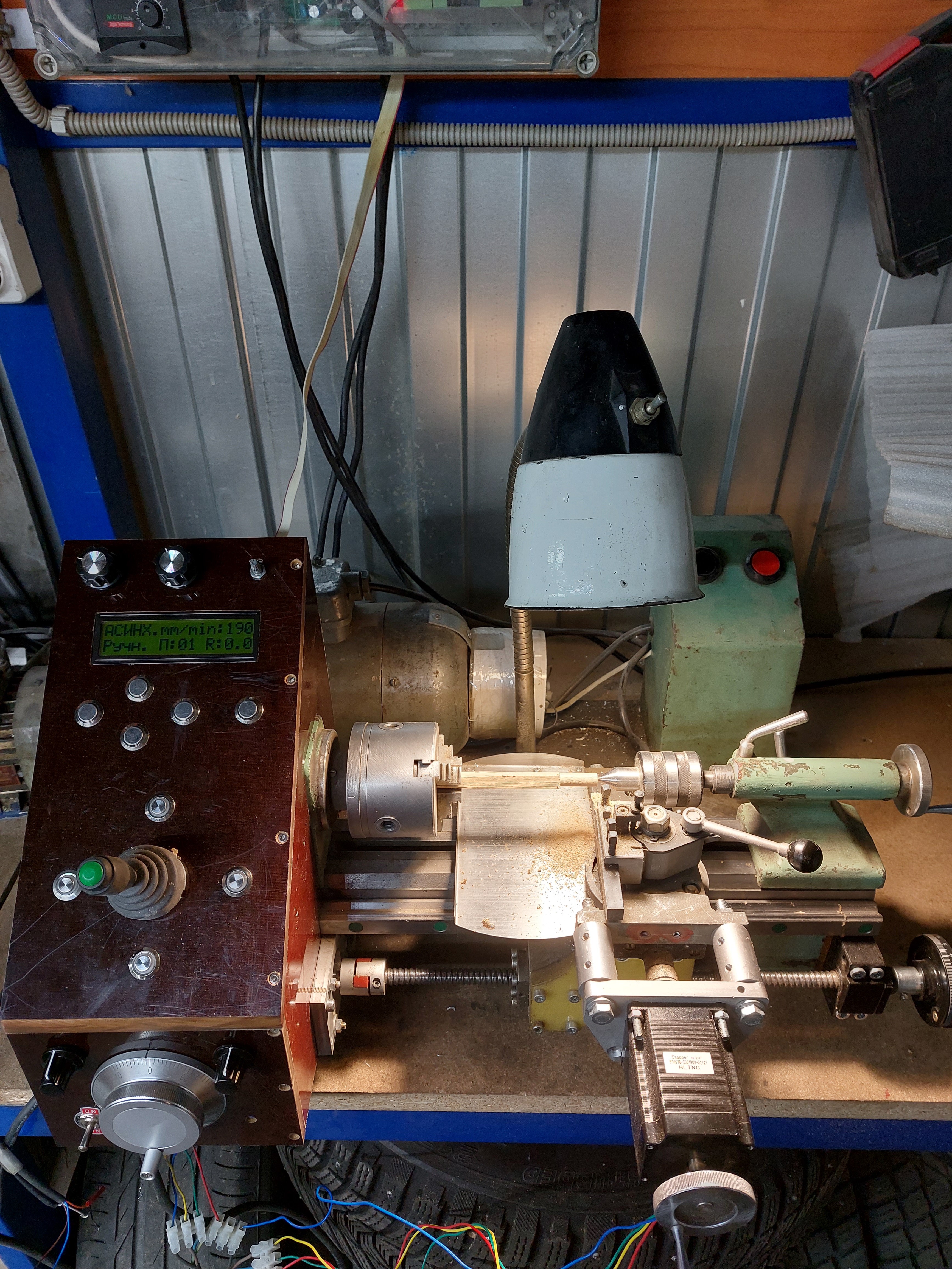

Свербит запустить "гитару" ,поэтому решил сделать макет действующим ,не взирая на отсутствие желания придумывать что то своё,слепил как большинство . Конечно это "взрыв на макаронной фабрике" ! :hehehe: Но всё будет переделано на зелёной плате с применением СМД компонентов и витых пар проводов ,а пока так ,главное заработало ! Еще пару галетников подключить и всё .Экран яркий ,но подсветки похоже просто нет ,всё есть но не светится . Все режимы переключаются ,оси ездят ,лимиты устанавливаются ,энкодер видится ,не пикает зуммер ,но он БУшка из какого то модема ,найду другой.
Ещё раз уточняю -это макет из фанерки ,а не законченная панель управления !
Большой 1602 (8304 просмотра) <a class='original' href='./download/file.php?id=197102&mode=view' target=_blank>Загрузить оригинал (3.75 МБ)</a>
Большой 1602
кнопочки лимитов подсвечены (8304 просмотра) <a class='original' href='./download/file.php?id=197103&mode=view' target=_blank>Загрузить оригинал (3.98 МБ)</a>
Взрыв на макаронной фабрике ! (8304 просмотра) <a class='original' href='./download/file.php?id=197104&mode=view' target=_blank>Загрузить оригинал (3.97 МБ)</a>

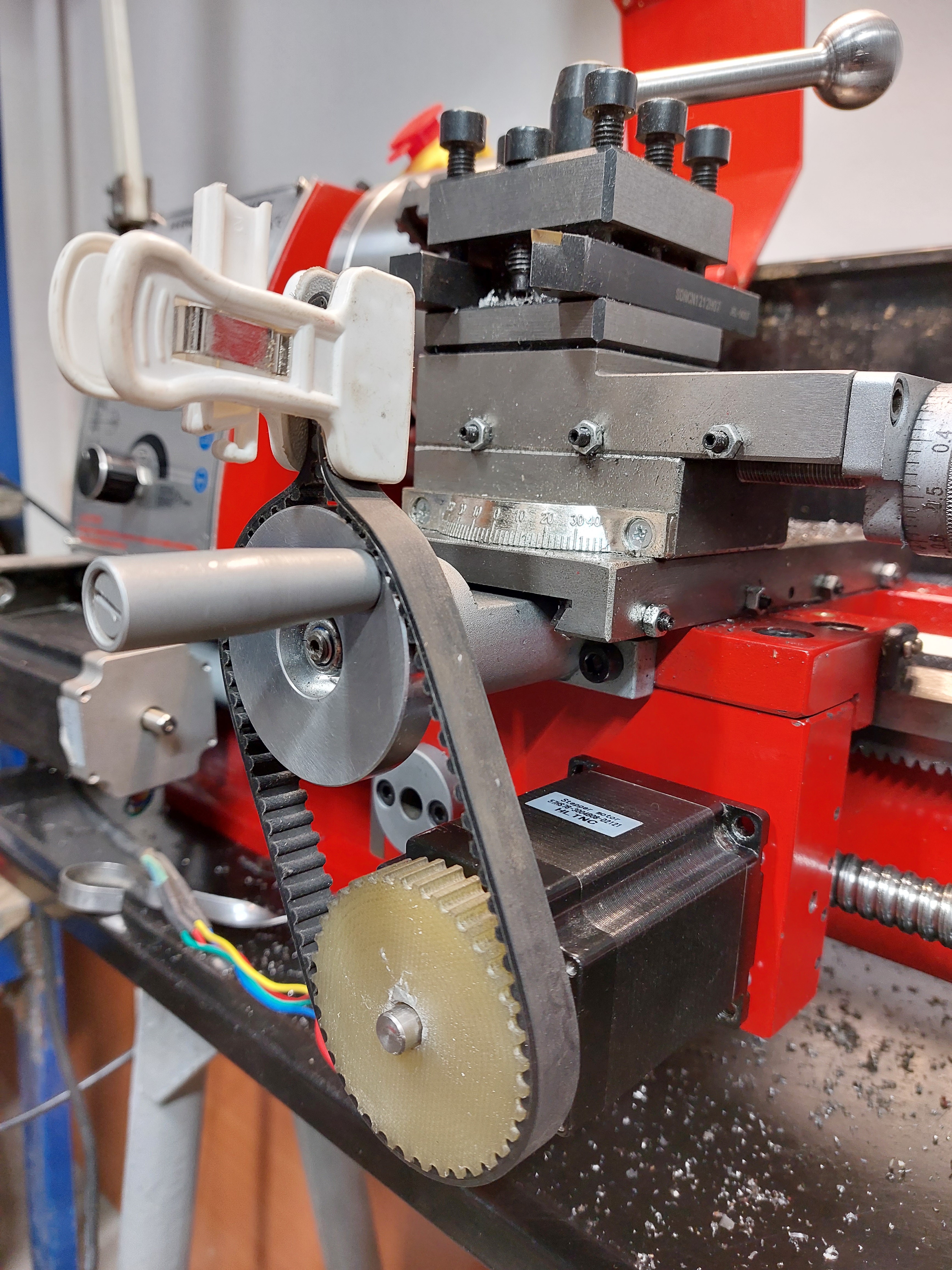

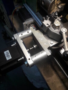

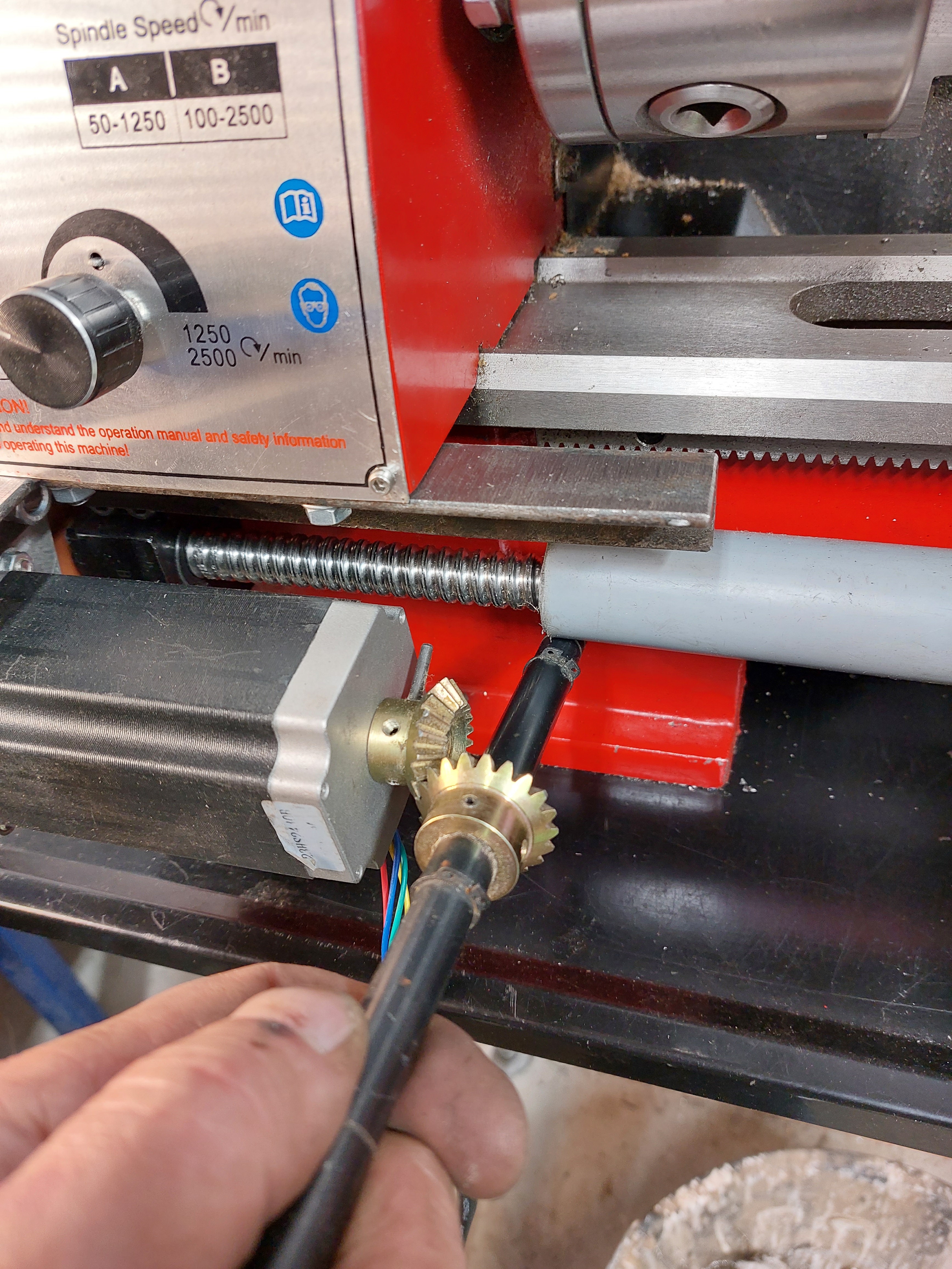

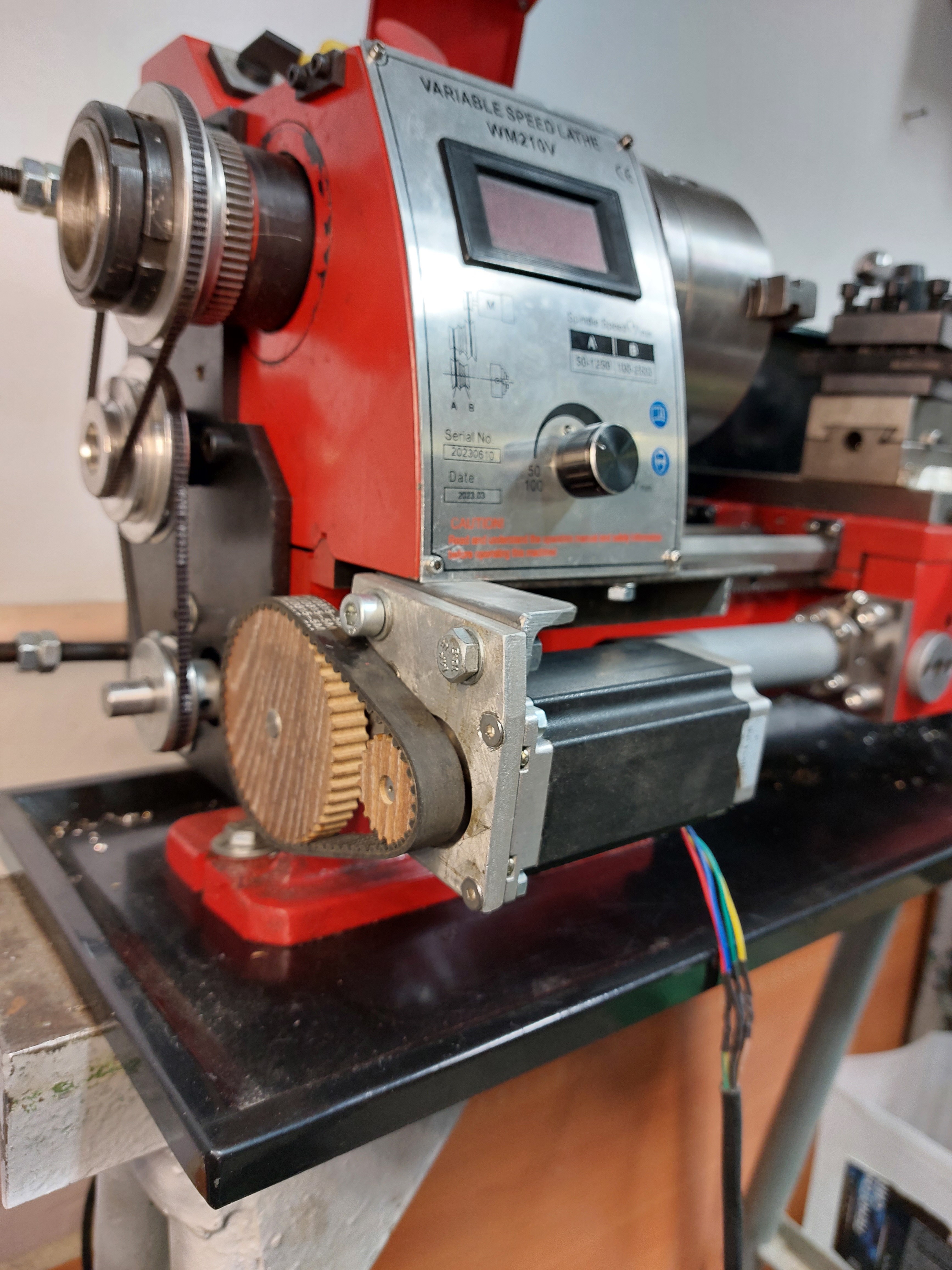

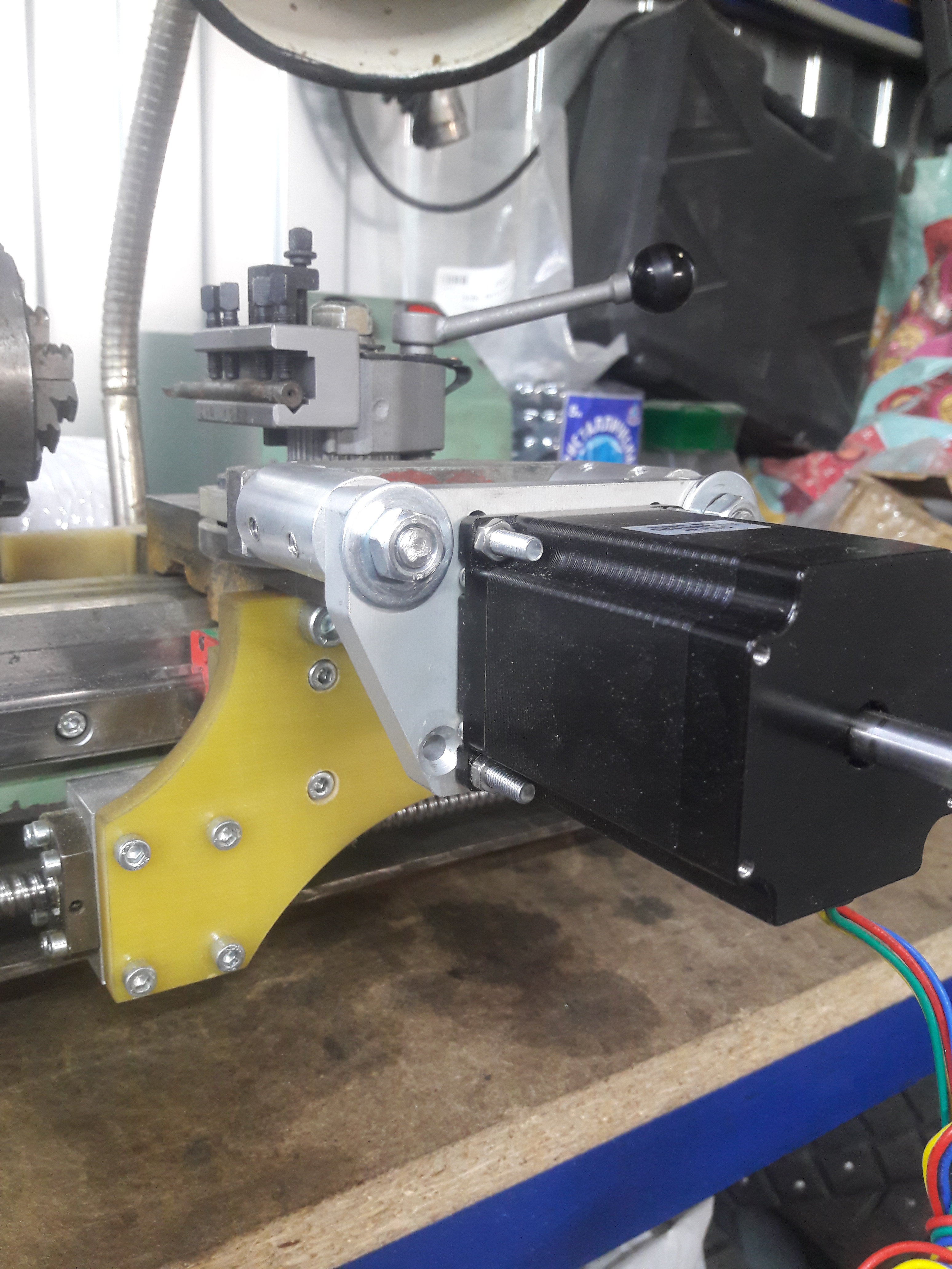

Один мотор на месте ! Подбираюсь к кронштейну энкодера с приводом.
Макет из фанерки (8259 просмотров) <a class='original' href='./download/file.php?id=197154&mode=view' target=_blank>Загрузить оригинал (4.63 МБ)</a>
Макет из фанерки
Это из дюральки (8259 просмотров) <a class='original' href='./download/file.php?id=197155&mode=view' target=_blank>Загрузить оригинал (4.62 МБ)</a>
Это из дюральки
Сам себе муфту расточил (8259 просмотров) <a class='original' href='./download/file.php?id=197156&mode=view' target=_blank>Загрузить оригинал (3.25 МБ)</a>
учебный шкив (8259 просмотров) <a class='original' href='./download/file.php?id=197157&mode=view' target=_blank>Загрузить оригинал (4.05 МБ)</a>
учебный шкив
прикидка (8259 просмотров) <a class='original' href='./download/file.php?id=197158&mode=view' target=_blank>Загрузить оригинал (3.79 МБ)</a>
прикидка

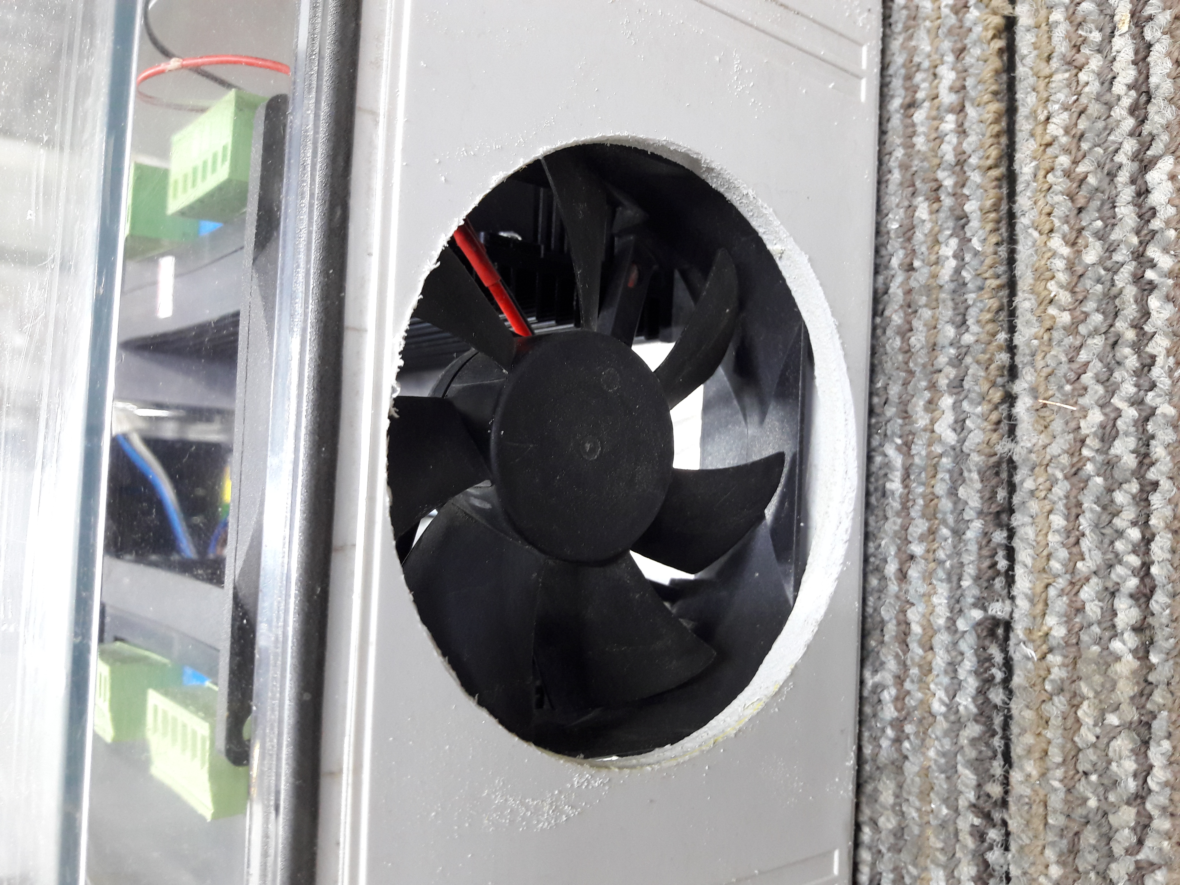

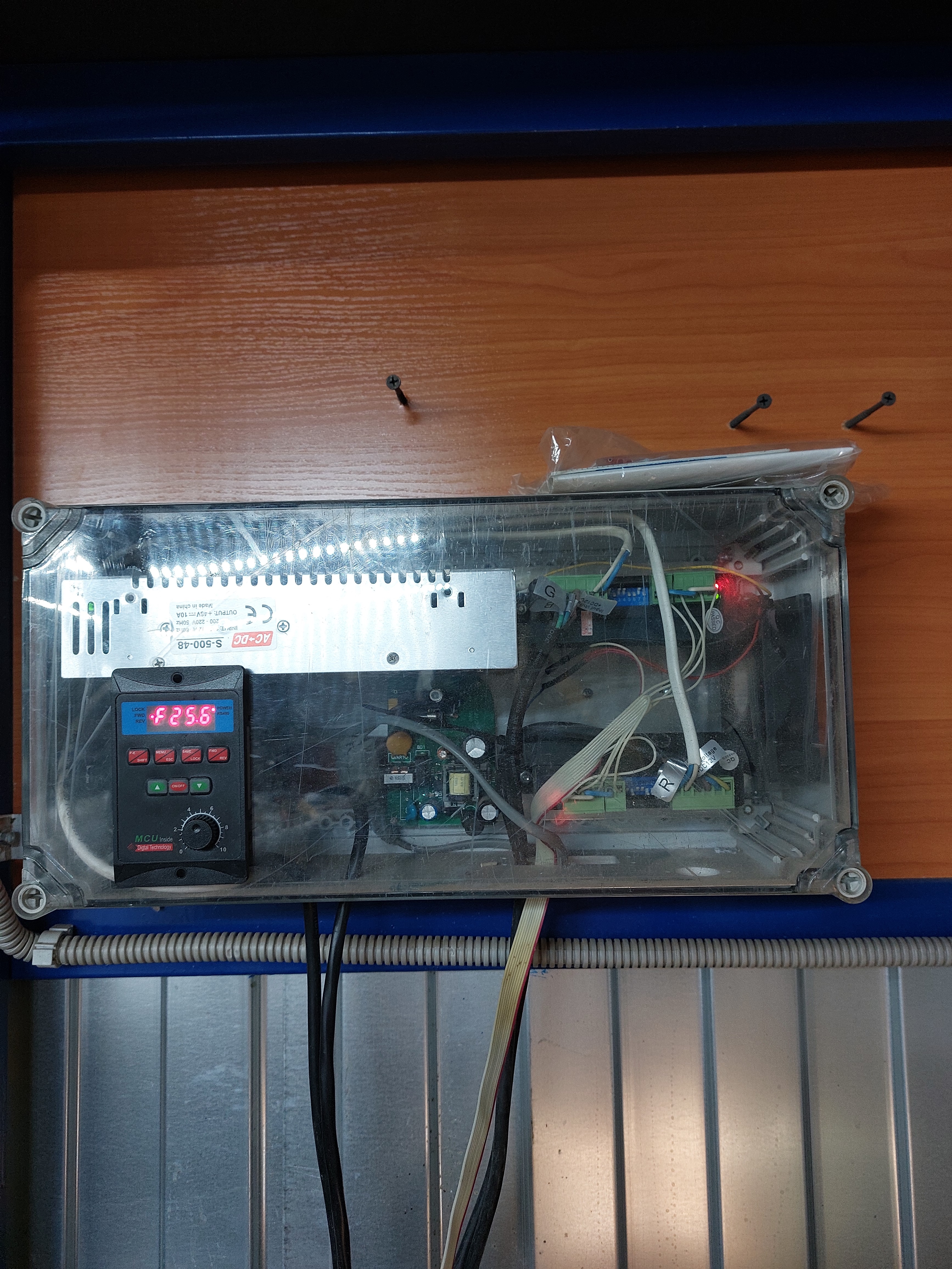

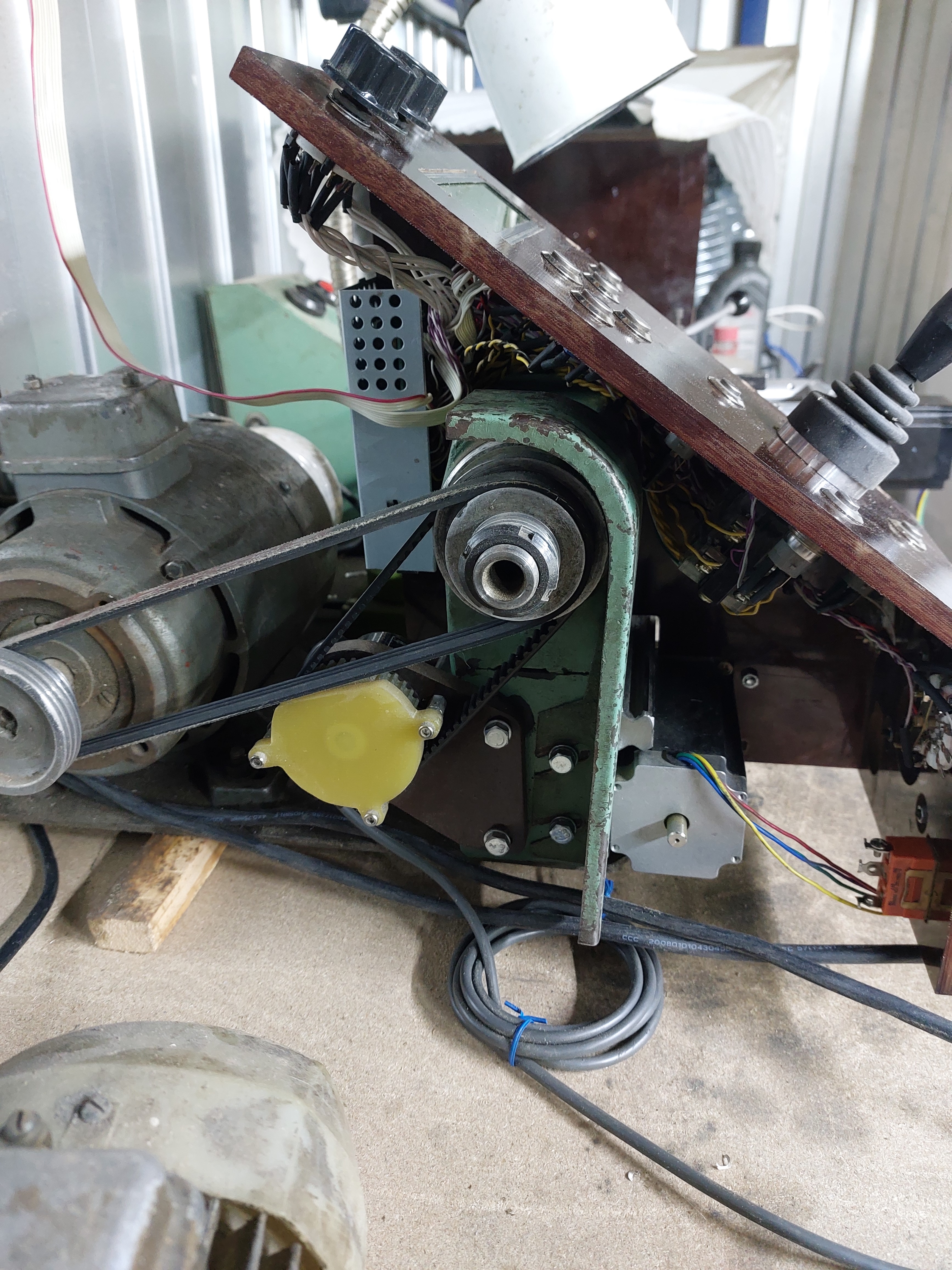

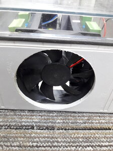

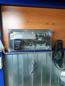

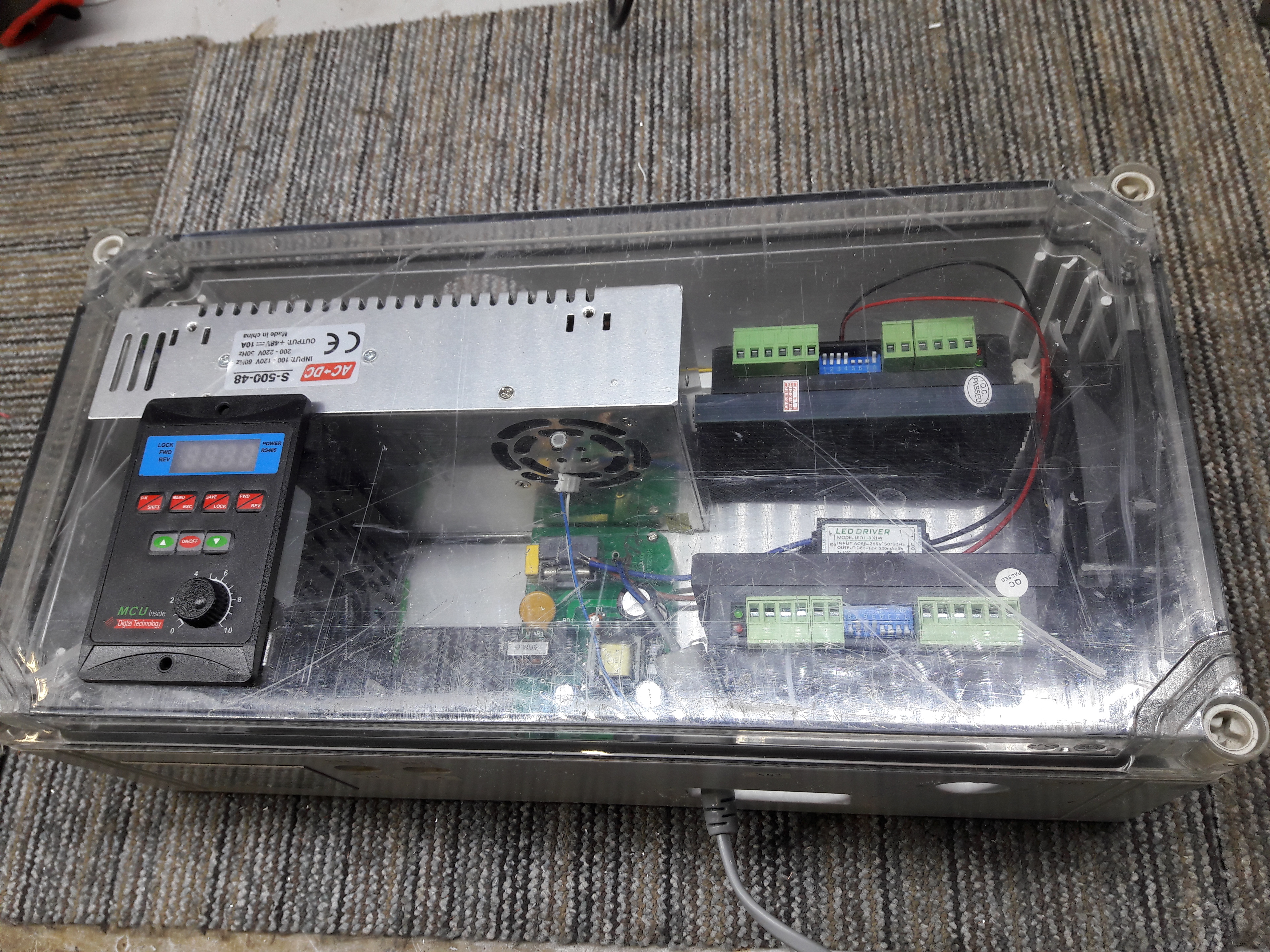

Скомпоновал окончательно электрошкаф .Почему то в блоке питания вентилятор стоял на выдув ,я перевернул на всякий случай . Добавил блок питания на 7 вольт для ардуины и 3х ваттный леддрайвер прекрасно крутит кулер ! Частотник выводит на табло температуру так что можно будет ориентироваться по нему .
20210805_142628.jpg (8214 просмотров) <a class='original' href='./download/file.php?id=197168&mode=view' target=_blank>Загрузить оригинал (5.44 МБ)</a>
20210805_142646.jpg (8214 просмотров) <a class='original' href='./download/file.php?id=197169&mode=view' target=_blank>Загрузить оригинал (4.1 МБ)</a>
20210805_143652.jpg (8214 просмотров) <a class='original' href='./download/file.php?id=197170&mode=view' target=_blank>Загрузить оригинал (3.89 МБ)</a>

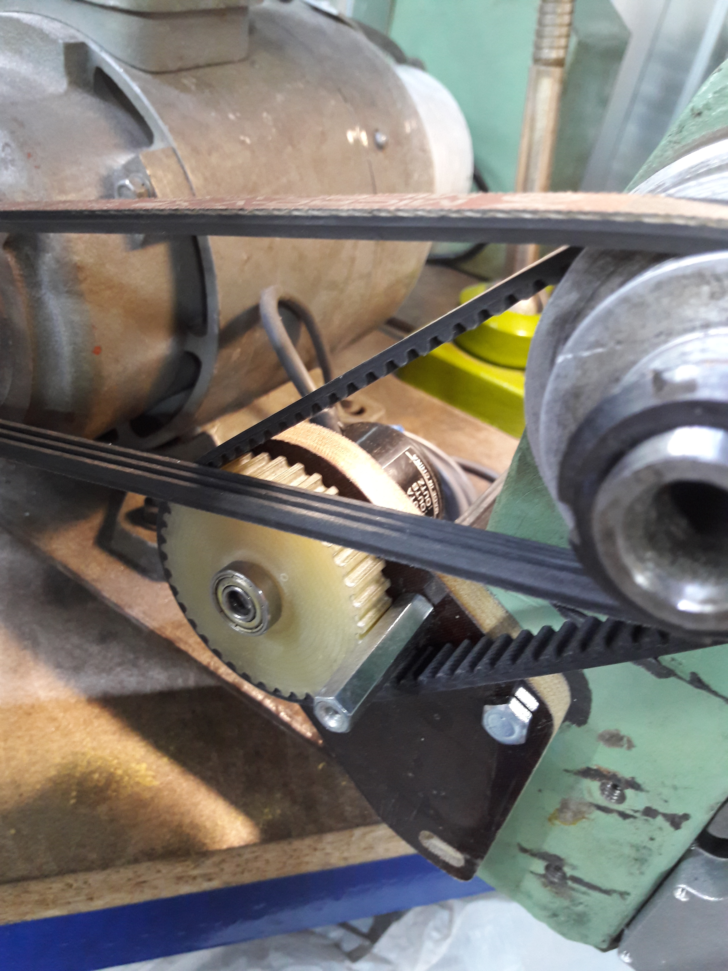

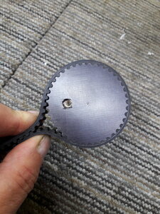

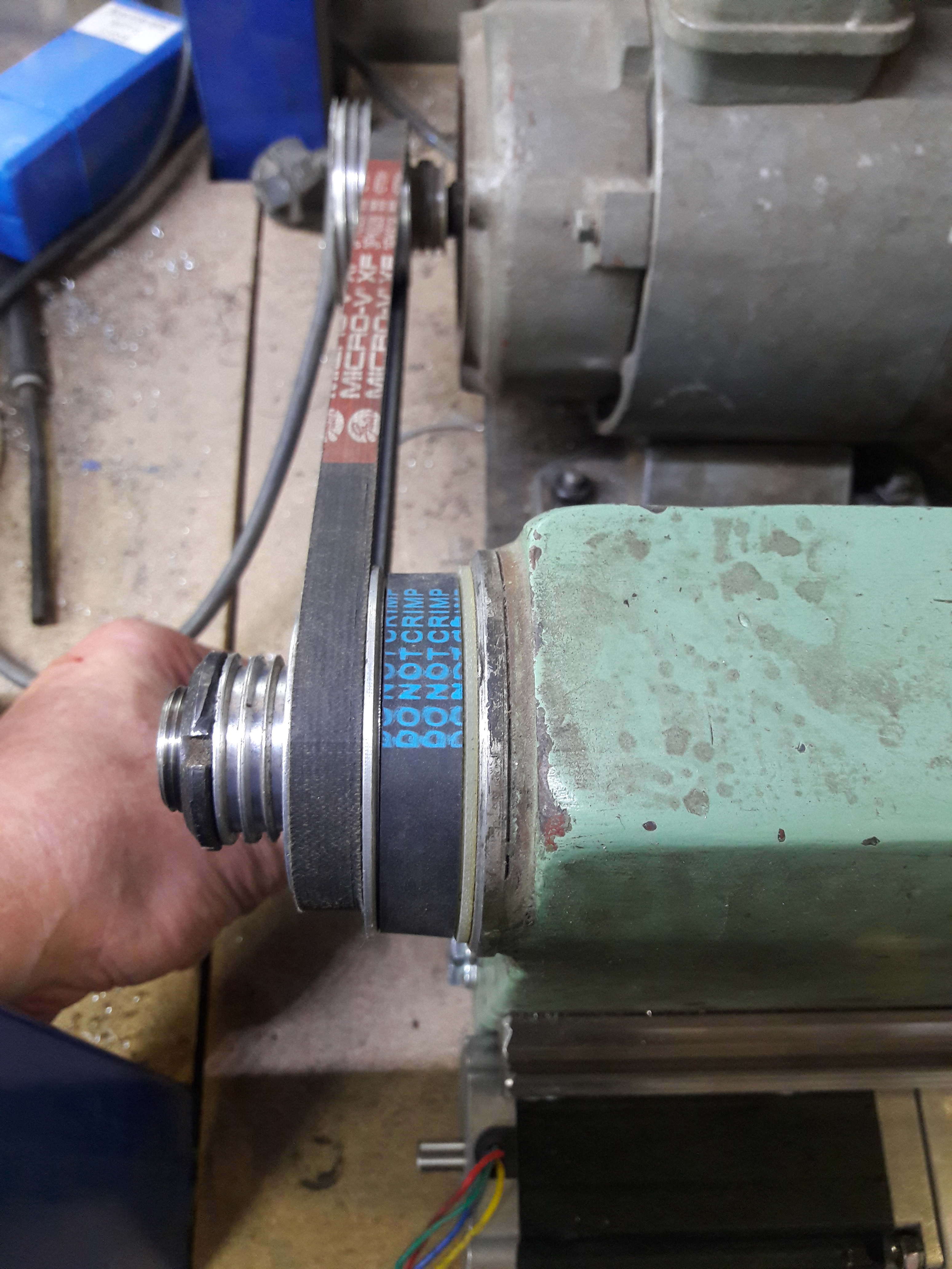

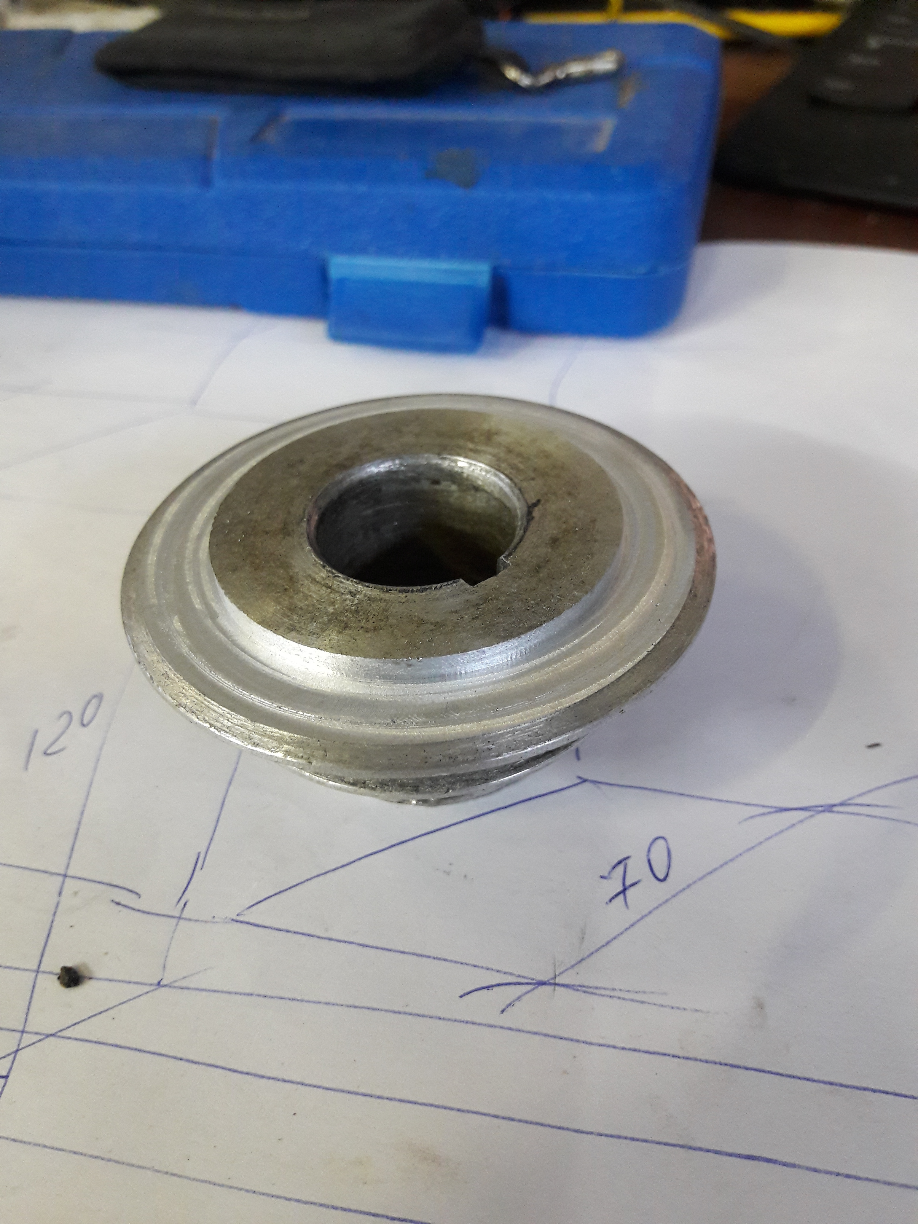

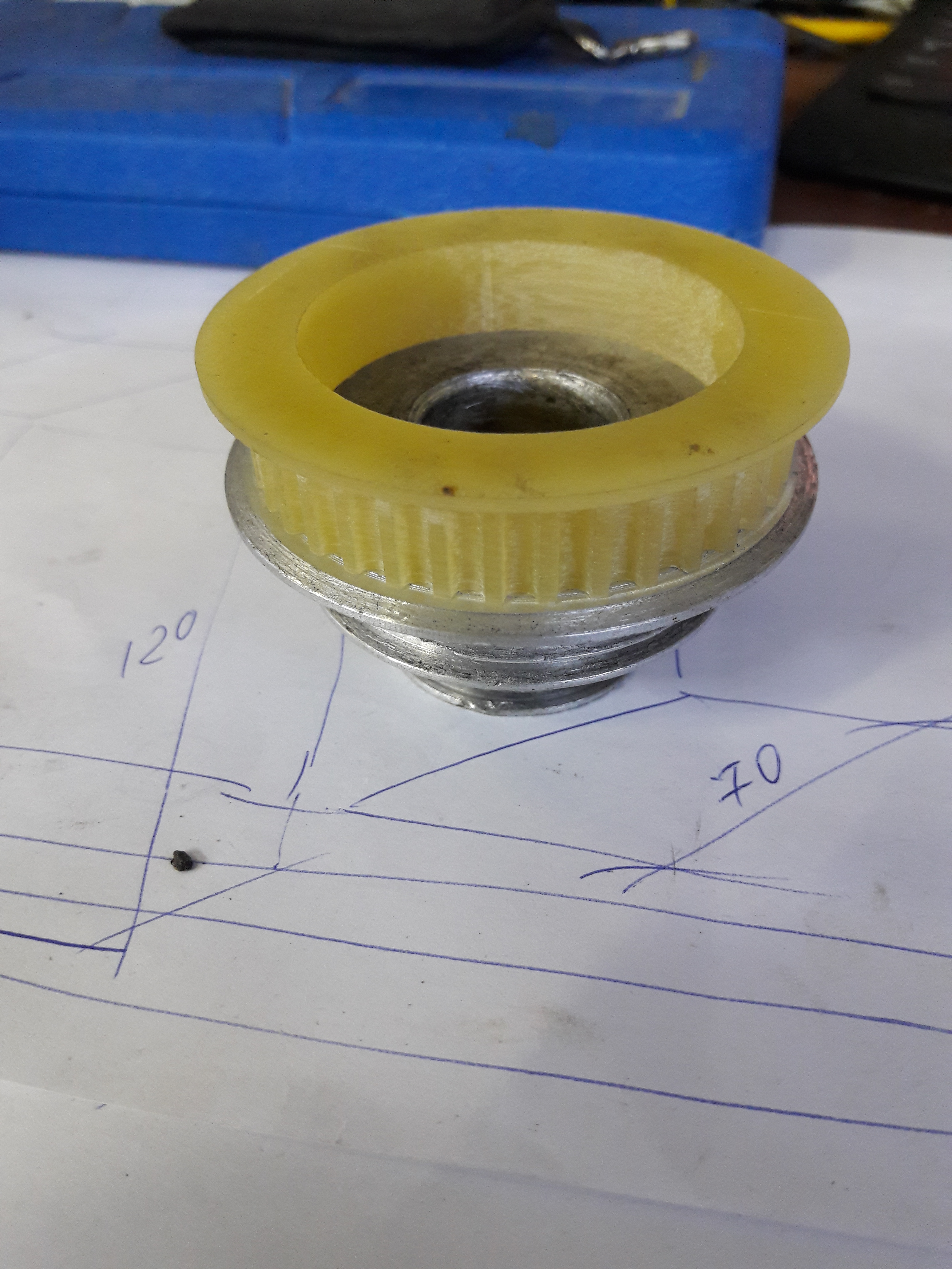

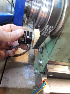

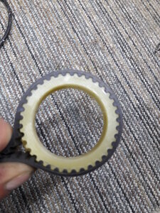

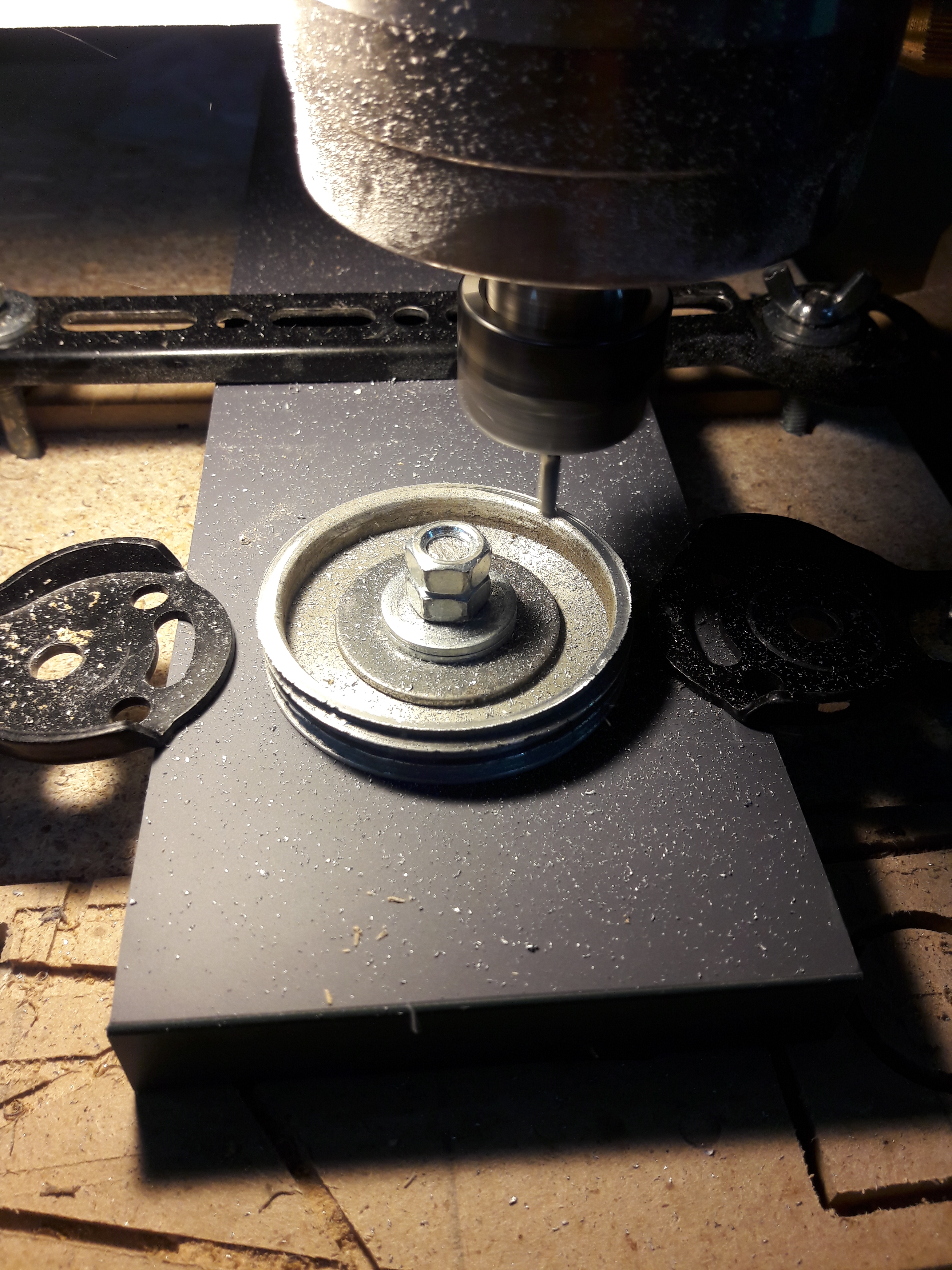

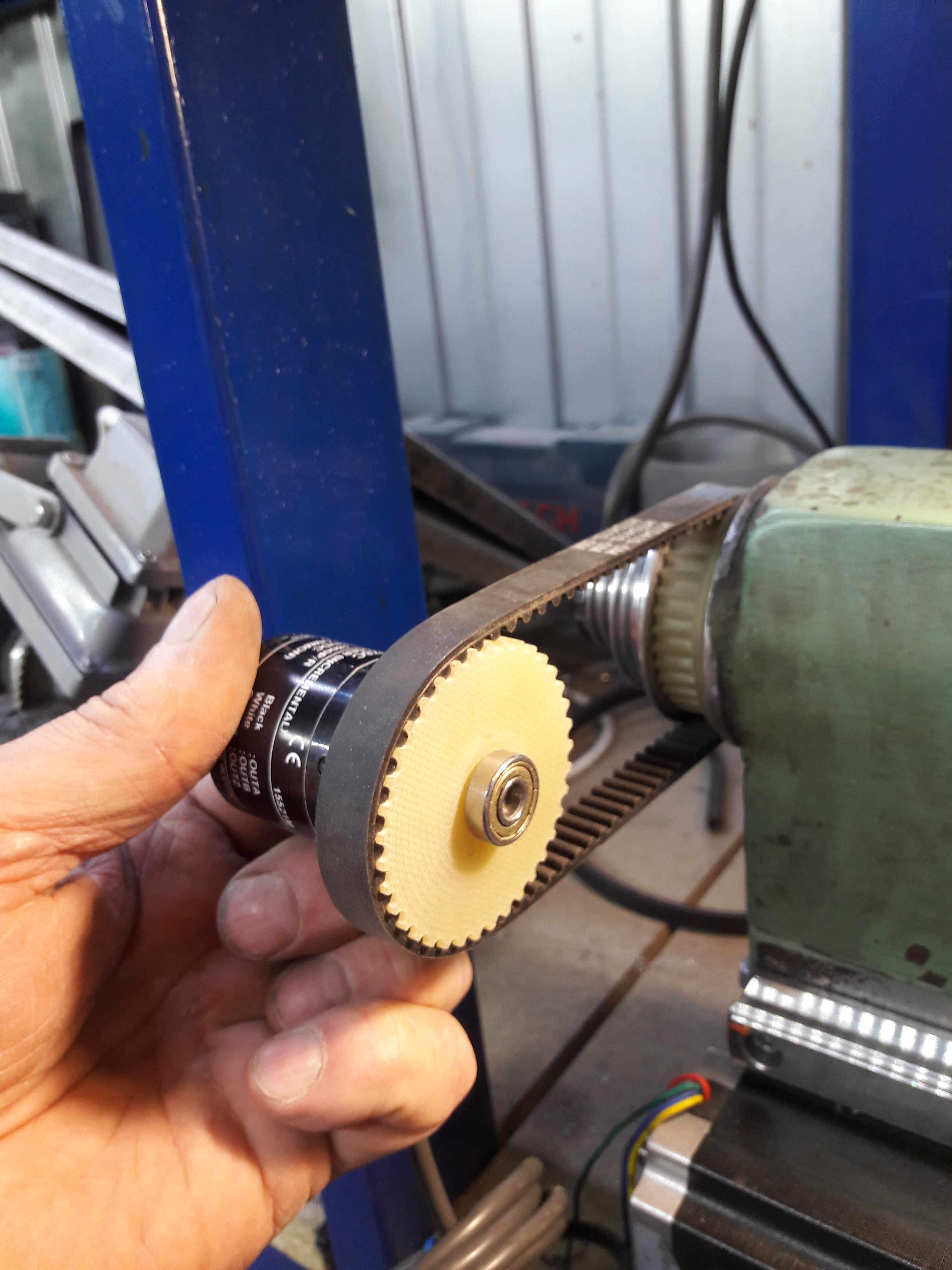

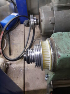

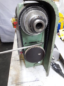

Думал нарежу шкив прямо на родном ,ан нет, он пустой ,пришлось поизгаляться !
Ремень какой уж есть .
Пришлось подрезать (8140 просмотров) <a class='original' href='./download/file.php?id=197234&mode=view' target=_blank>Загрузить оригинал (4.09 МБ)</a>
Пришлось подрезать
вот так (8140 просмотров) <a class='original' href='./download/file.php?id=197235&mode=view' target=_blank>Загрузить оригинал (3.72 МБ)</a>
вот так

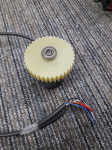

и венец из стеклотекстолита (8140 просмотров) <a class='original' href='./download/file.php?id=197236&mode=view' target=_blank>Загрузить оригинал (3.61 МБ)</a>
37 зубов (8140 просмотров) <a class='original' href='./download/file.php?id=197237&mode=view' target=_blank>Загрузить оригинал (6.56 МБ)</a>
37 зубов
20210809_161756.jpg (8140 просмотров) <a class='original' href='./download/file.php?id=197238&mode=view' target=_blank>Загрузить оригинал (3.81 МБ)</a>
20210809_161925.jpg (8140 просмотров) <a class='original' href='./download/file.php?id=197240&mode=view' target=_blank>Загрузить оригинал (3.87 МБ)</a>

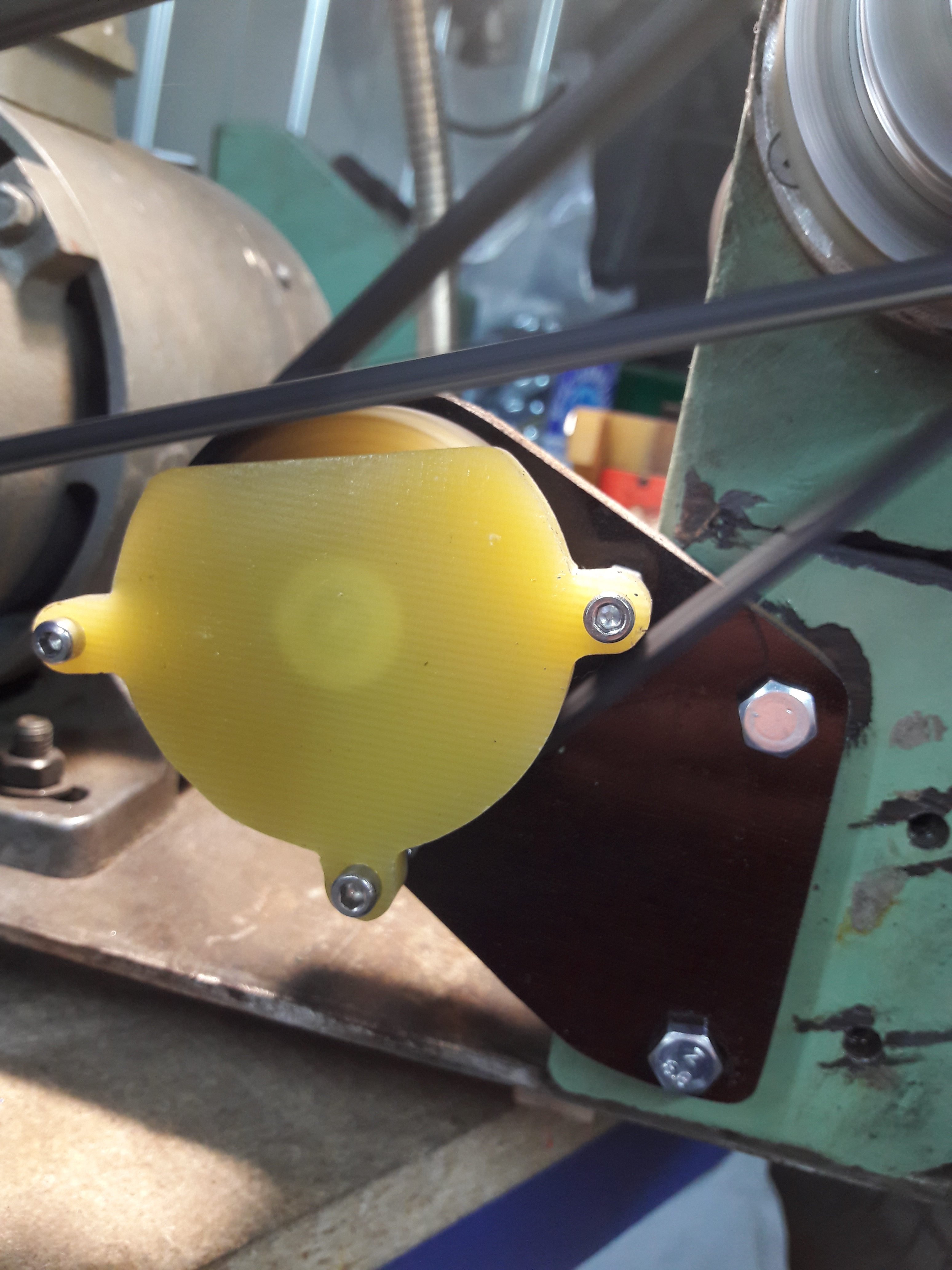

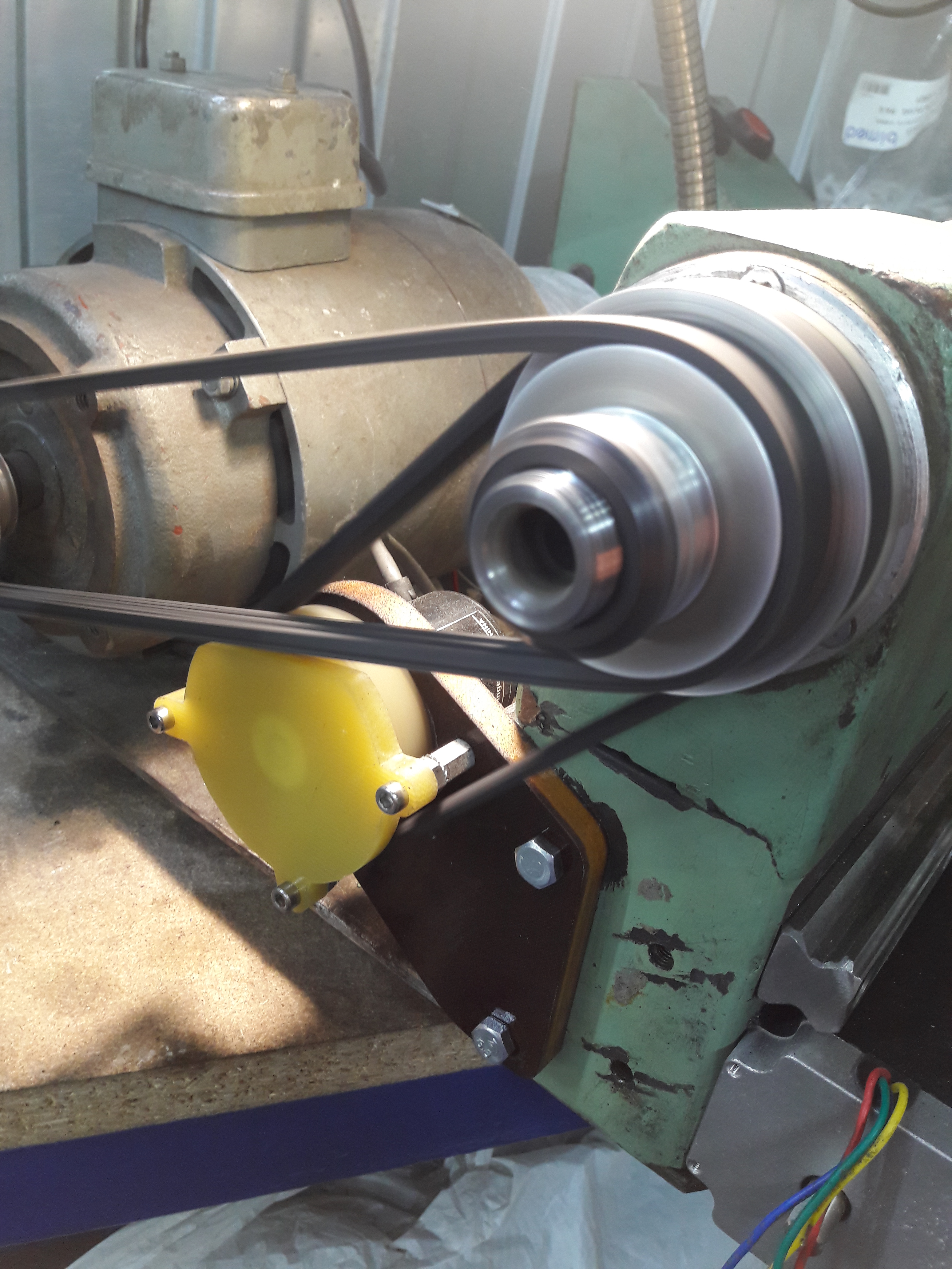

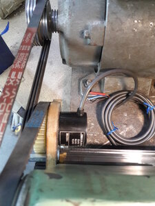

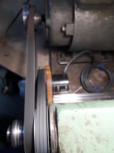

Шкив на энкодер готов ! Подшипник -какой то ролик от газели .Дело за кронштейном .
20210810_145551.jpg (8099 просмотров) <a class='original' href='./download/file.php?id=197246&mode=view' target=_blank>Загрузить оригинал (4.5 МБ)</a>
20210810_145415.jpg (8099 просмотров) <a class='original' href='./download/file.php?id=197247&mode=view' target=_blank>Загрузить оригинал (3.35 МБ)</a>
20210810_145457.jpg (8099 просмотров) <a class='original' href='./download/file.php?id=197248&mode=view' target=_blank>Загрузить оригинал (3.73 МБ)</a>

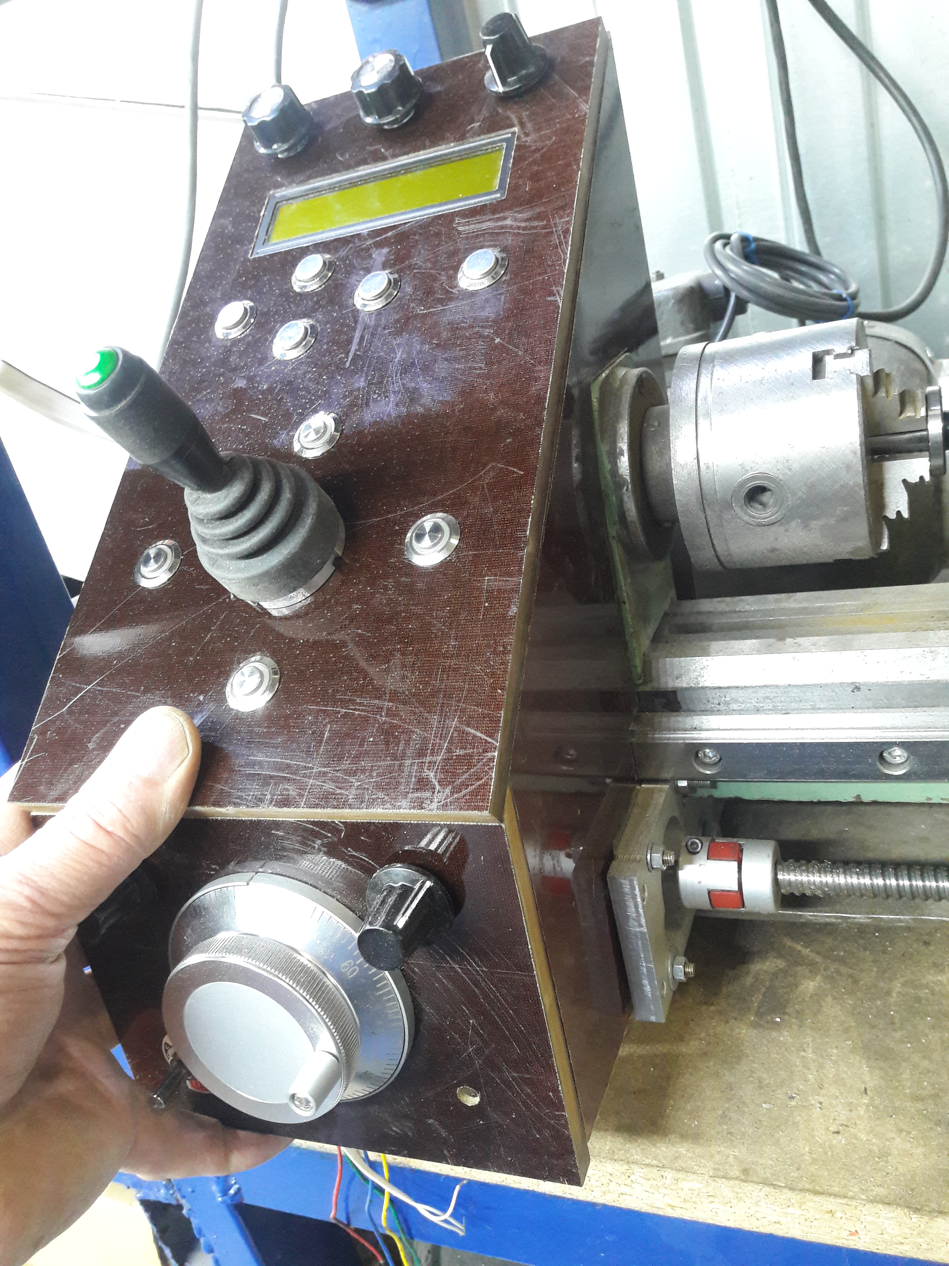

Времени свободного сейчас почти нет ,а вечером сил ,но по тихоньку "обтекстоличиваю " !
Пальцы с ключом проходят над панелью ,но параллельность воротка должна строго соблюдаться :hehehe:

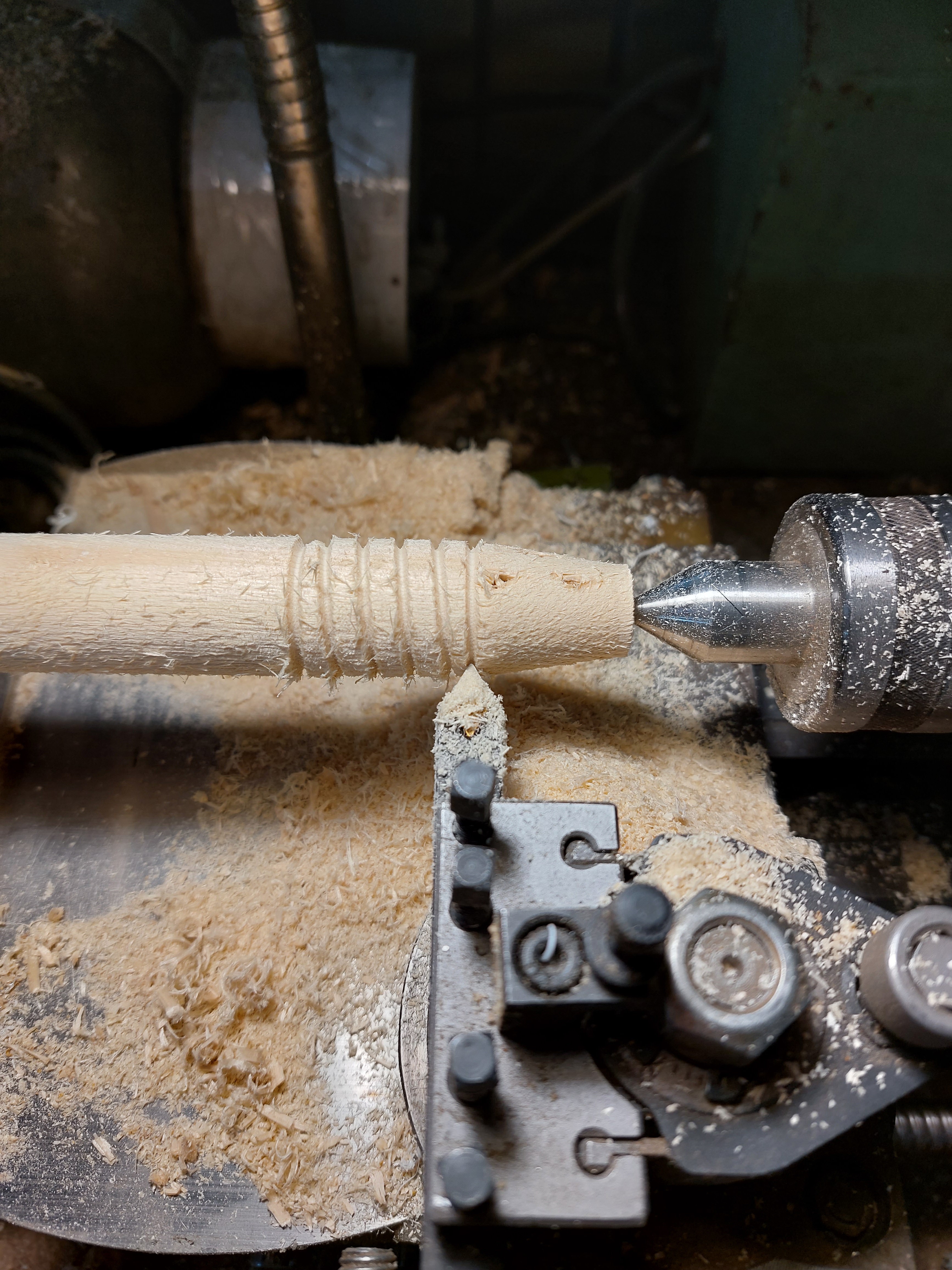

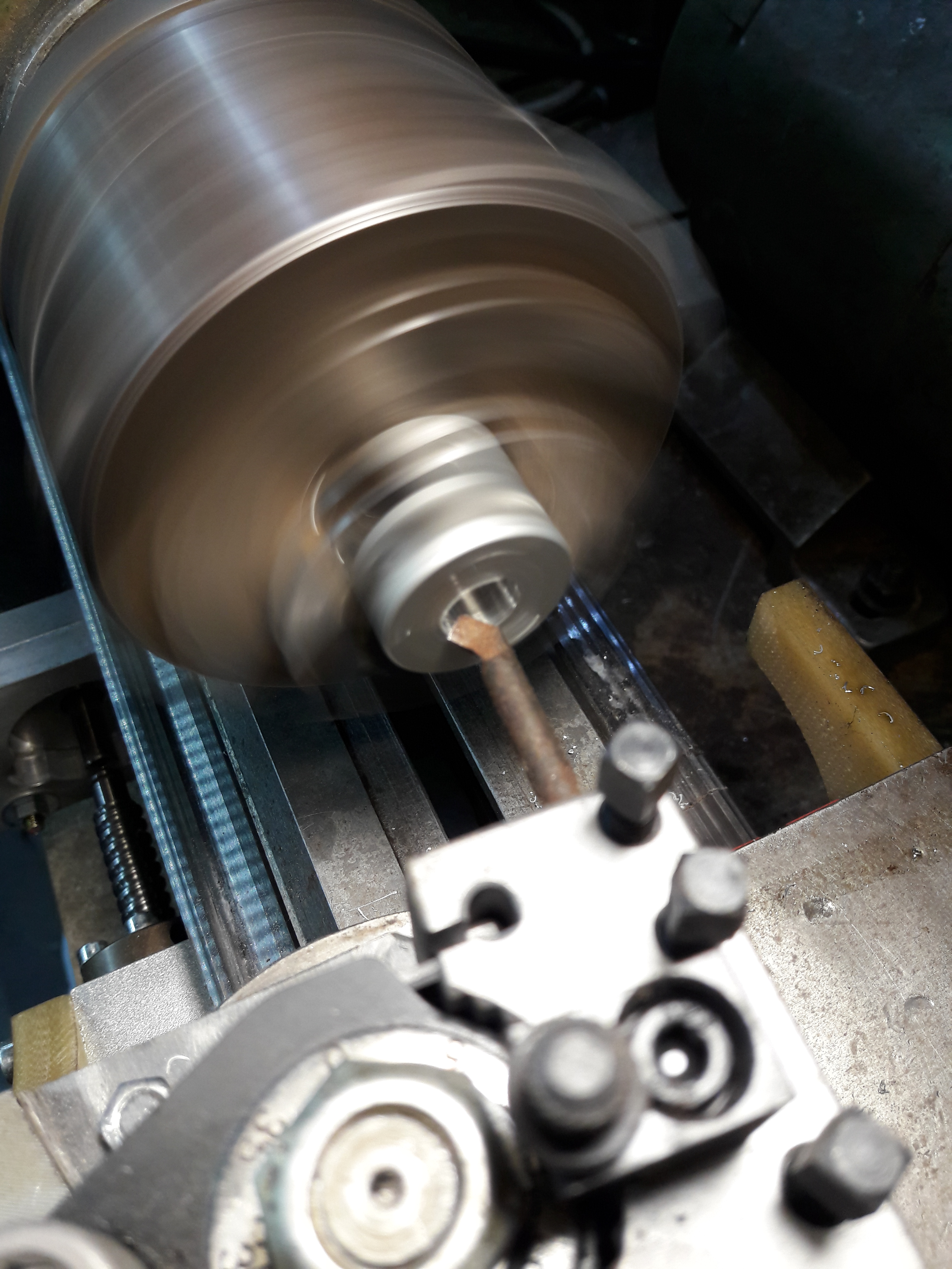

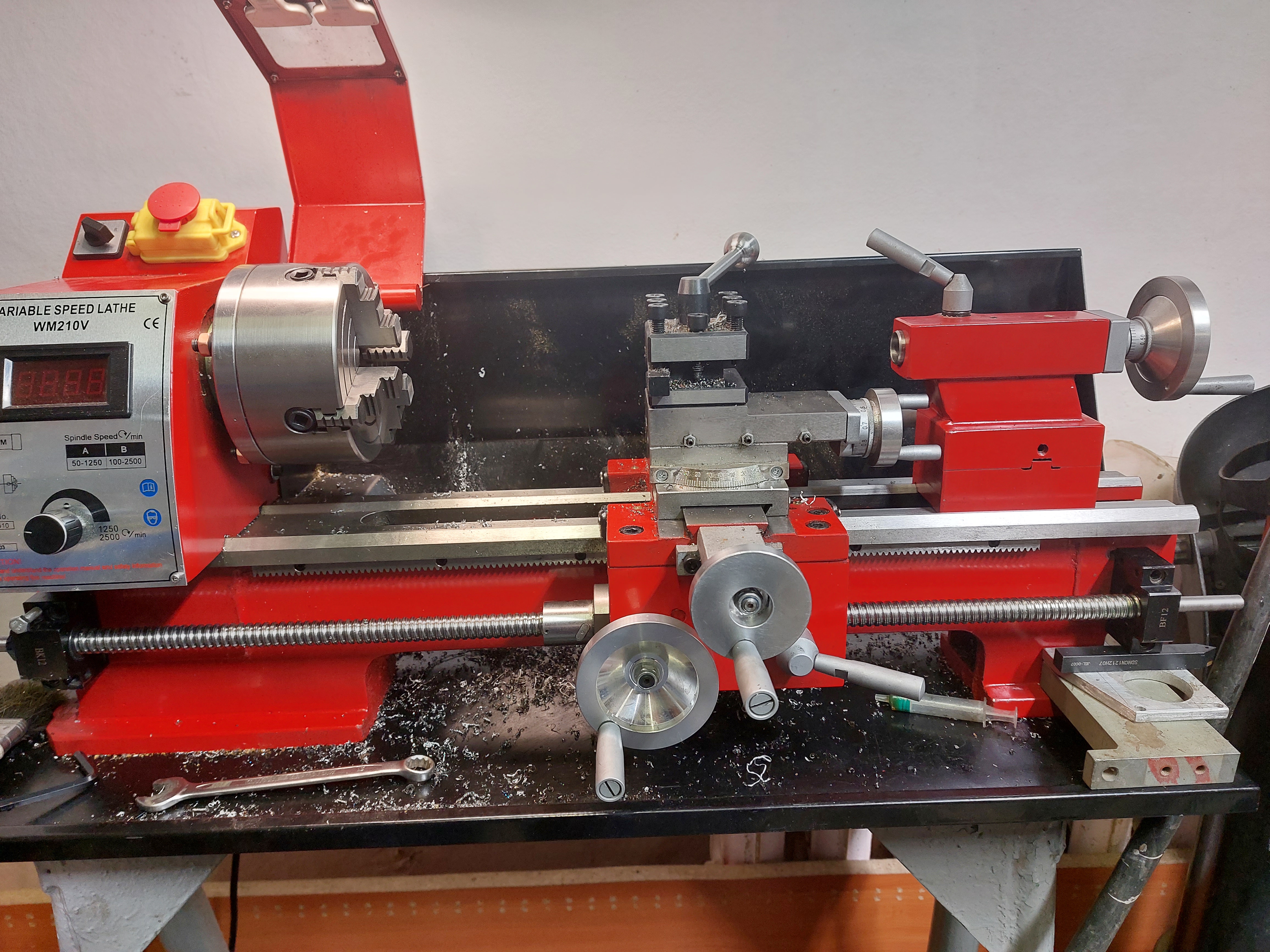

После годика паузы переделал макет в изделие . Всё срослось великолепно , автоподачи работают на ура ,если не уследить снесёт всё и сам себя поломает ! :hehehe: Силы у приводов через край . Благо уважаемый Олег А (автор "электрогитары") предусмотрел пределы передвижения . Выражаю ему огромную благодарность и уважение ! Но не обошлось без "ложки дёгтя " , MPG покупал не самый дешёвый ,сделан красиво ,упакован качественно , но оказался брак ! Такой же стоит на пульте ЧПУ фрезера ,проблем нет ,шагает по одному тику при любой шкале . А тут полная чехарда .Попытался отремонтировать ,но результат отрицательный ,заказал новый ,ждём (с) !
Тем ,что получилось очень доволен ,немного помучиться с настройкой и будем резать резьбы и конуса ! :hehehe:

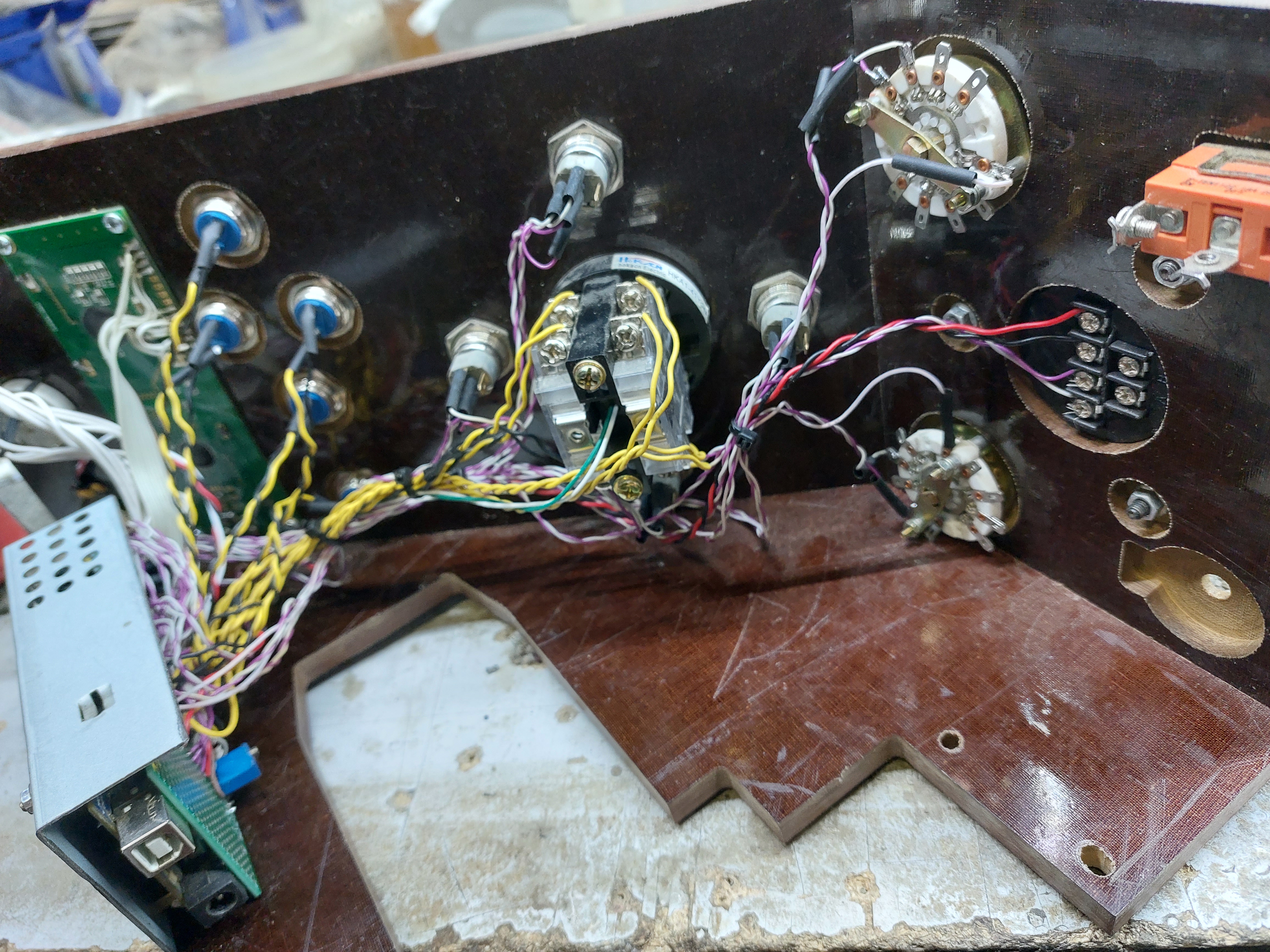

Переделал путаницу на витые пары (7107 просмотров) <a class='original' href='./download/file.php?id=205492&mode=view' target=_blank>Загрузить оригинал (4.56 МБ)</a>

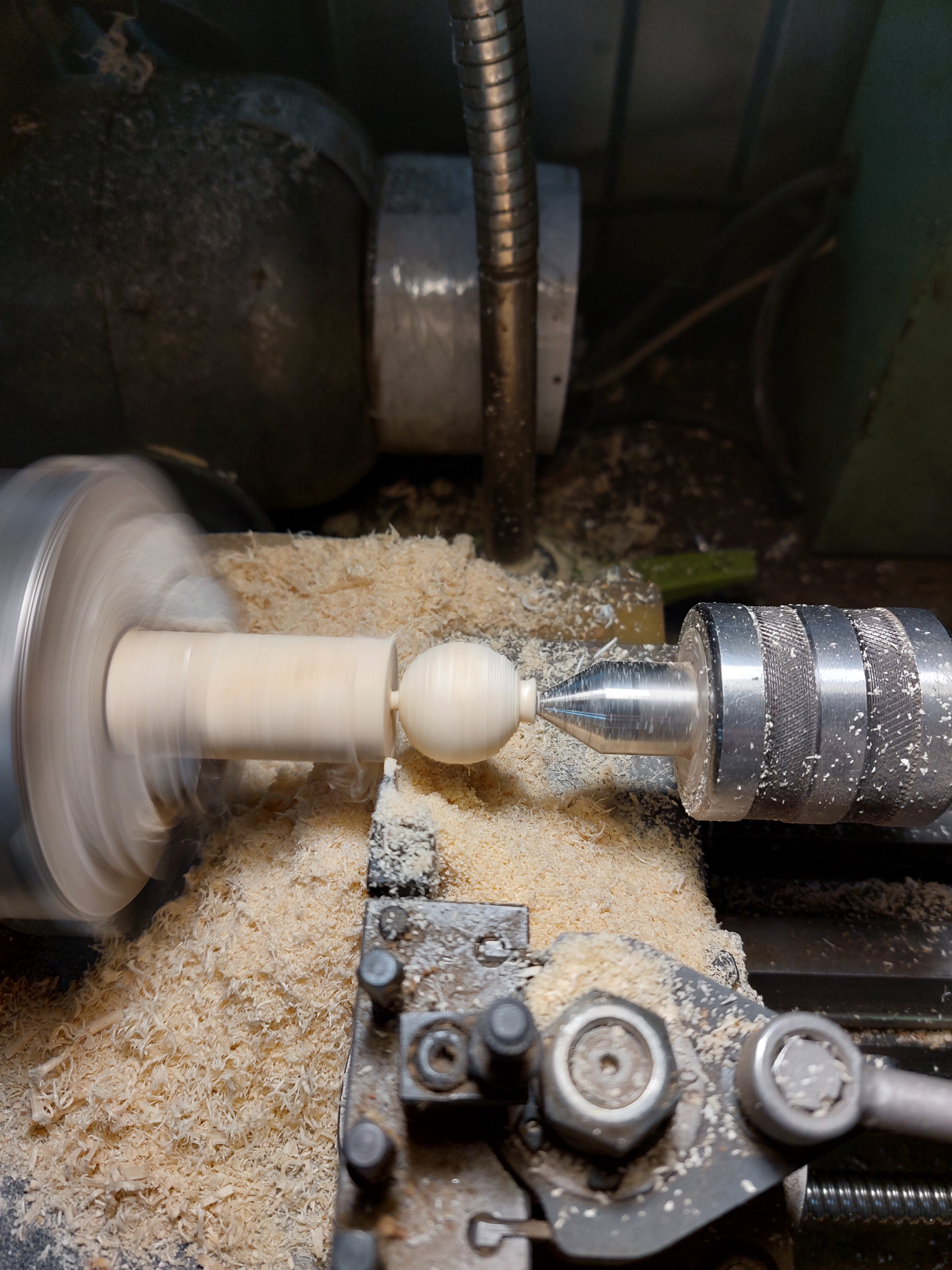

Завораживает смотреть как он это делает ! Осталось таблицы резьб настроить .
20221117_132106.jpg (7031 просмотр) <a class='original' href='./download/file.php?id=205547&mode=view' target=_blank>Загрузить оригинал (2.51 МБ)</a>
20221118_114627.jpg (7031 просмотр) <a class='original' href='./download/file.php?id=205548&mode=view' target=_blank>Загрузить оригинал (2.31 МБ)</a>

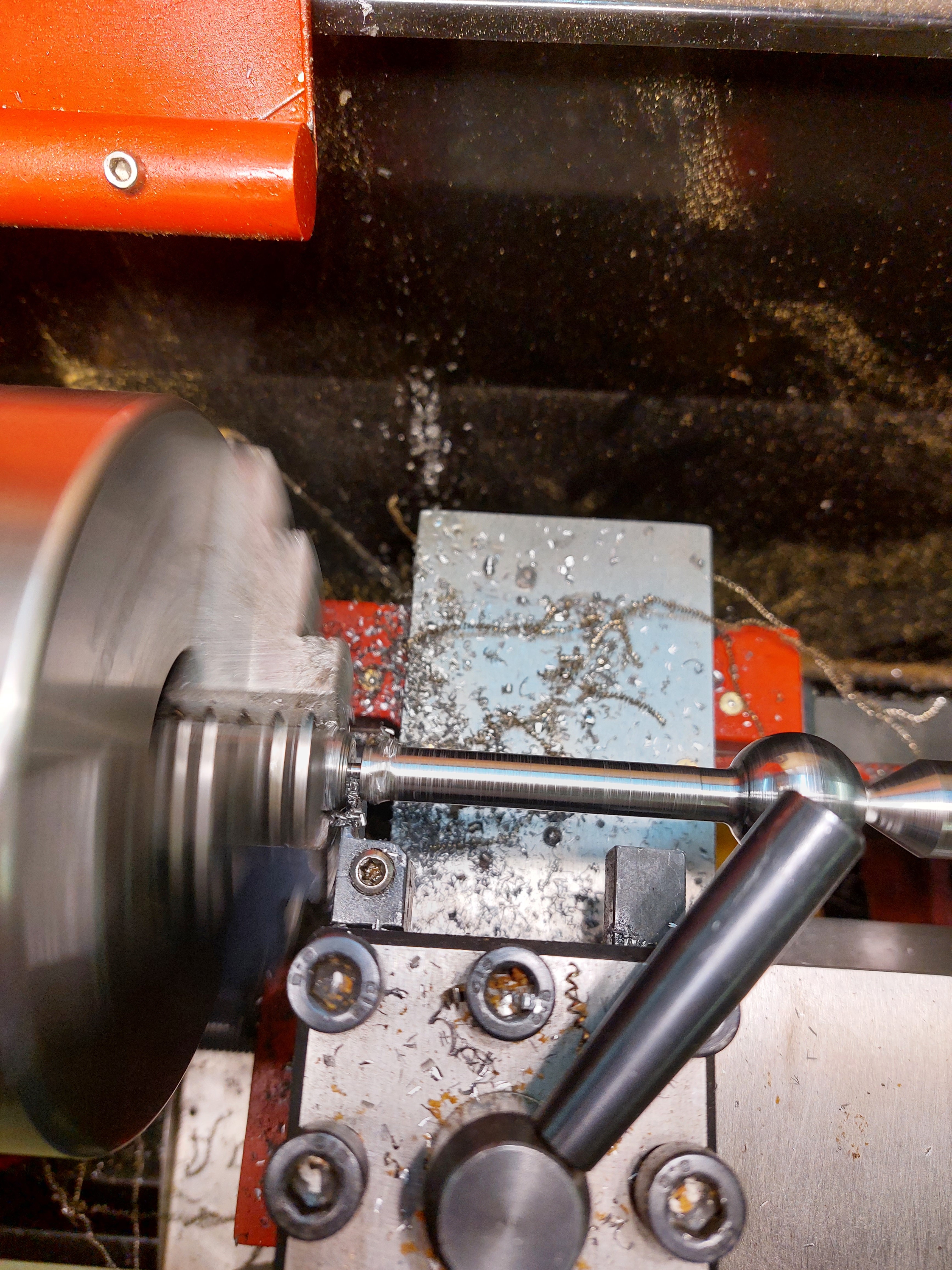

Ну вот ,всё срослось ,все резьбы и конуса, а так же автопроходы и прочие плюшки доступны ! Восьмёрку шаг 1,25 по стали СХС режет на ура ,десятку на пятом-шестом проходе останавливает шпиндель , если так будет нужно ,можно сделать понижайку шкивами и поднять частоту до 75 герц без вреда для мотора.

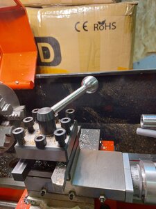

гражданинъ
Сообщения: 1034
Репутация: 170

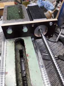

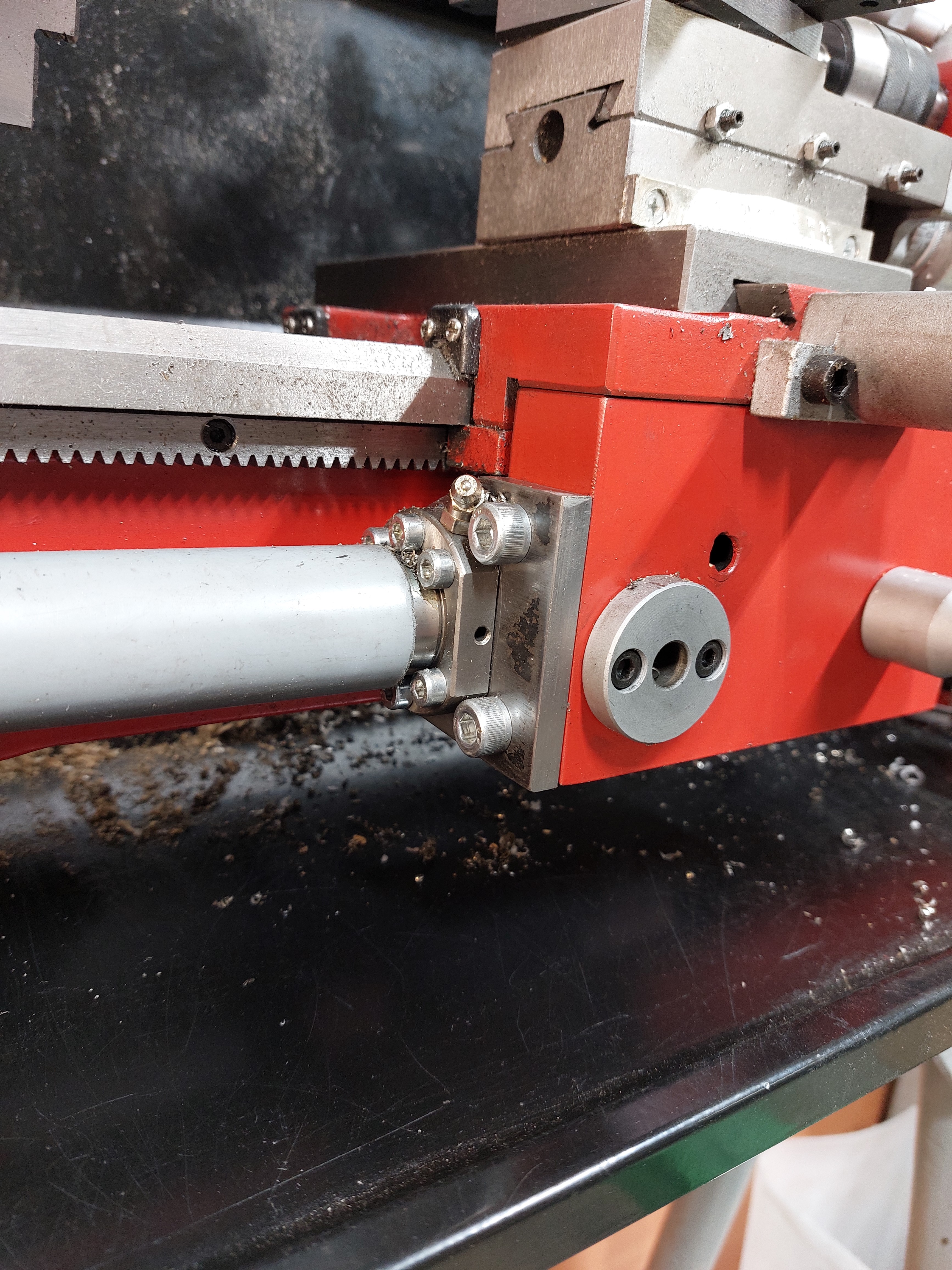

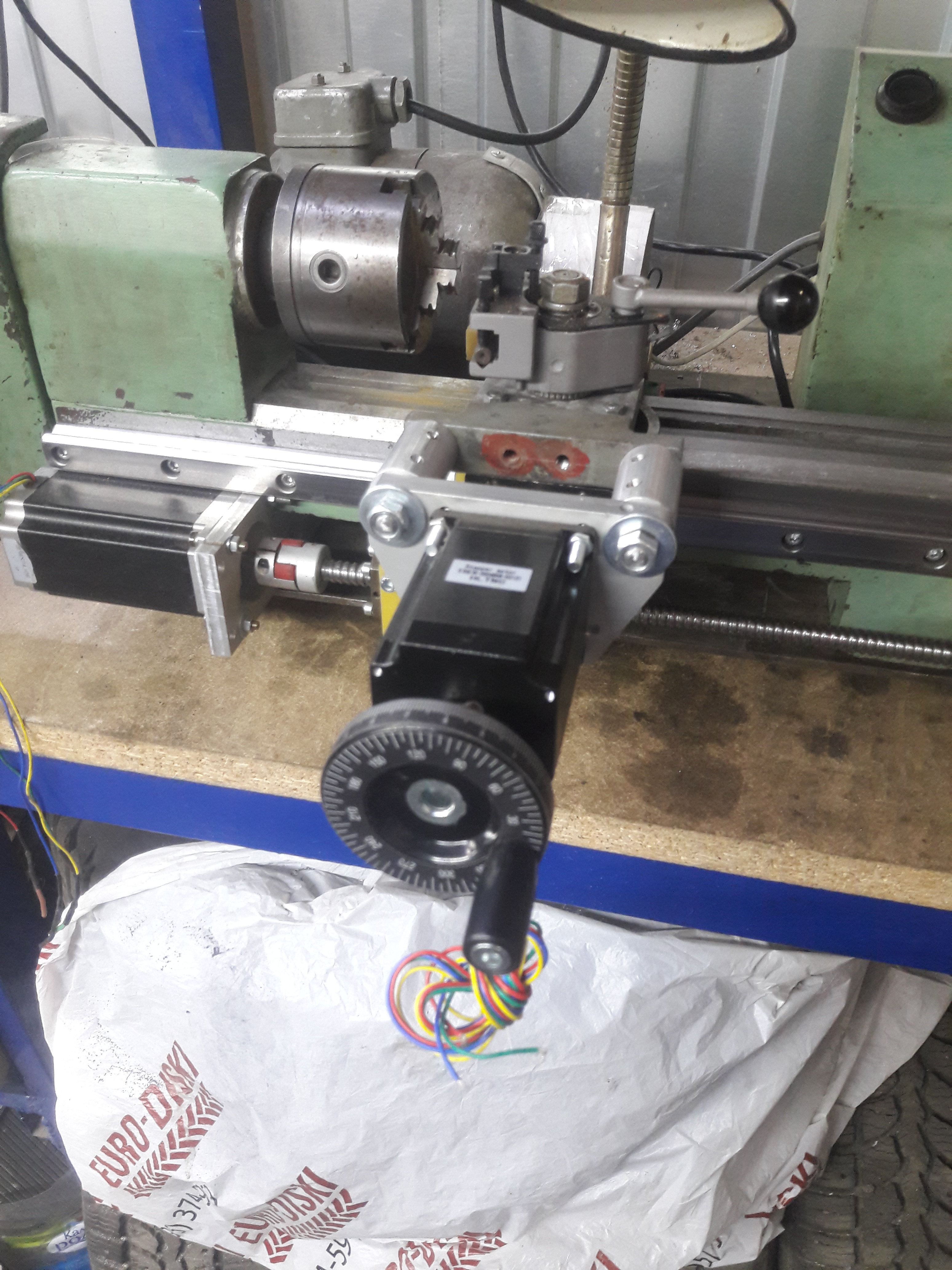

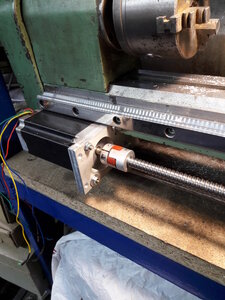

Re: 1Д601 модернизация ,большая продольная с "электрогитарой"
Сообщение гражданинъ »

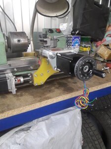

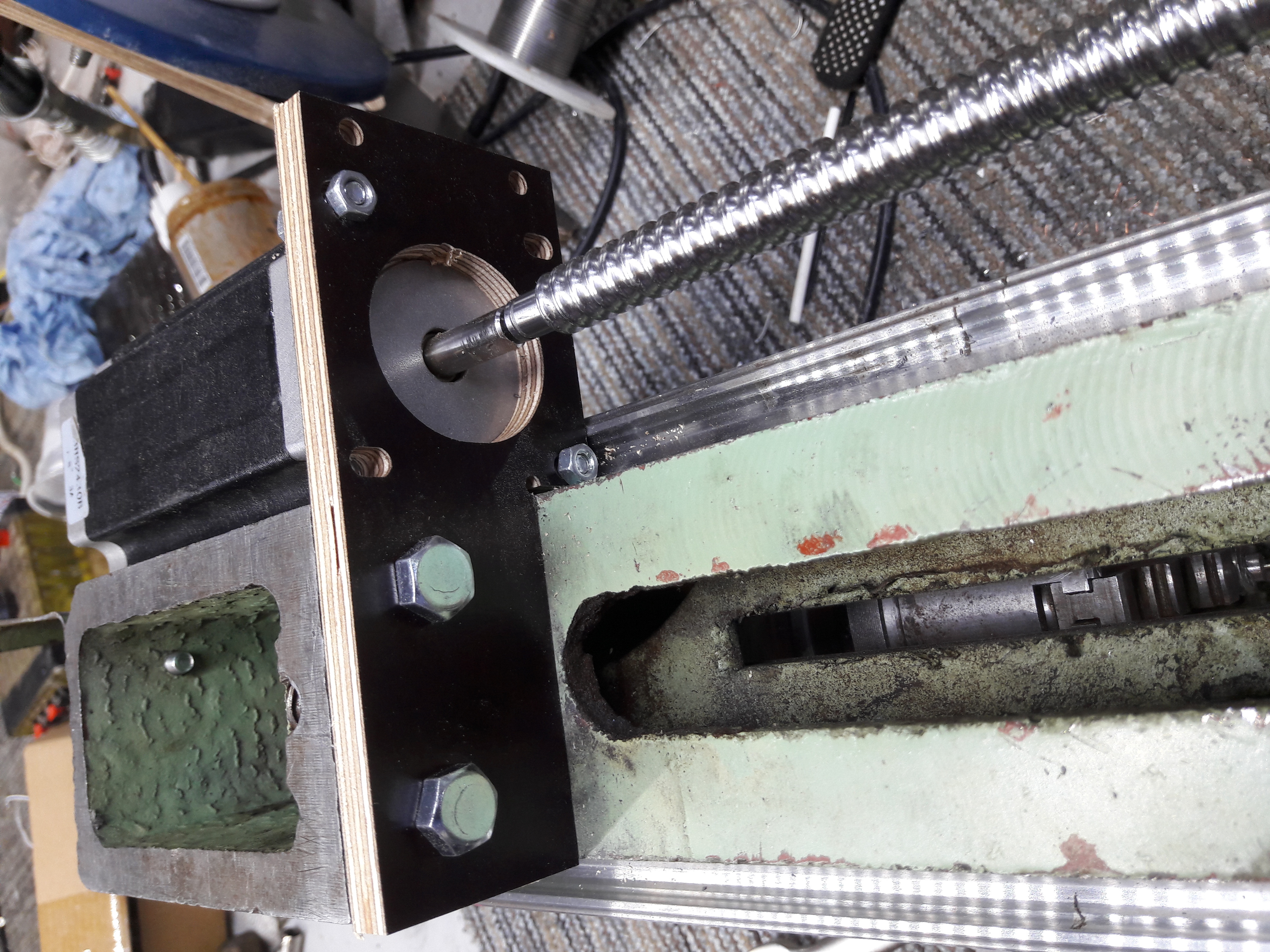

Не спешно начал переставлять "электрогитару" . Станок далеко не супер-пупер ,но мне вроде достался достаточно удачный , сталь режет и даже отрезает , много косяков , материальчик так себе ,задняя бабка хиловатая . С "родной" продольной работать можно ,но это мУка ! Шестерёнки сразу снял в ящик , крутил винт за ручку . И вот теперь поставил ШВП и вот он кайф ! Шаговики ,шкивы и ремни это пока макетирование , а то некоторые подумали ,что я станок из ламината строю ! :hehehe:
20231019_135141.jpg (5431 просмотр) <a class='original' href='./download/file.php?id=209556&mode=view' target=_blank>Загрузить оригинал (2.33 МБ)</a>
20231019_135148.jpg (5431 просмотр) <a class='original' href='./download/file.php?id=209557&mode=view' target=_blank>Загрузить оригинал (3.42 МБ)</a>
20231019_135407.jpg (5431 просмотр) <a class='original' href='./download/file.php?id=209558&mode=view' target=_blank>Загрузить оригинал (3 МБ)</a>
Мотор поперечки встал просто шедеврально ! (5431 просмотр) <a class='original' href='./download/file.php?id=209559&mode=view' target=_blank>Загрузить оригинал (2.9 МБ)</a>
Это примерка ШВП (5431 просмотр) <a class='original' href='./download/file.php?id=209560&mode=view' target=_blank>Загрузить оригинал (4.07 МБ)</a>
Это примерка ШВП
Рукоятку из рулевой тяги проточил (5431 просмотр) <a class='original' href='./download/file.php?id=209561&mode=view' target=_blank>Загрузить оригинал (3.3 МБ)</a>
20231002_153537.jpg (5431 просмотр) <a class='original' href='./download/file.php?id=209562&mode=view' target=_blank>Загрузить оригинал (3.13 МБ)</a>
