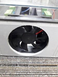

Скомпоновал окончательно электрошкаф .Почему то в блоке питания вентилятор стоял на выдув ,я перевернул на всякий случай . Добавил блок питания на 7 вольт для ардуины и 3х ваттный леддрайвер прекрасно крутит кулер ! Частотник выводит на табло температуру так что можно будет ориентироваться по нему .
20210805_142628.jpg (9268 просмотров) <a class='original' href='./download/file.php?id=197168&sid=067018f1b8a36ee0b468491d8b07f4d4&mode=view' target=_blank>Загрузить оригинал (5.44 МБ)</a>
20210805_142646.jpg (9268 просмотров) <a class='original' href='./download/file.php?id=197169&sid=067018f1b8a36ee0b468491d8b07f4d4&mode=view' target=_blank>Загрузить оригинал (4.1 МБ)</a>
20210805_143652.jpg (9268 просмотров) <a class='original' href='./download/file.php?id=197170&sid=067018f1b8a36ee0b468491d8b07f4d4&mode=view' target=_blank>Загрузить оригинал (3.89 МБ)</a>
