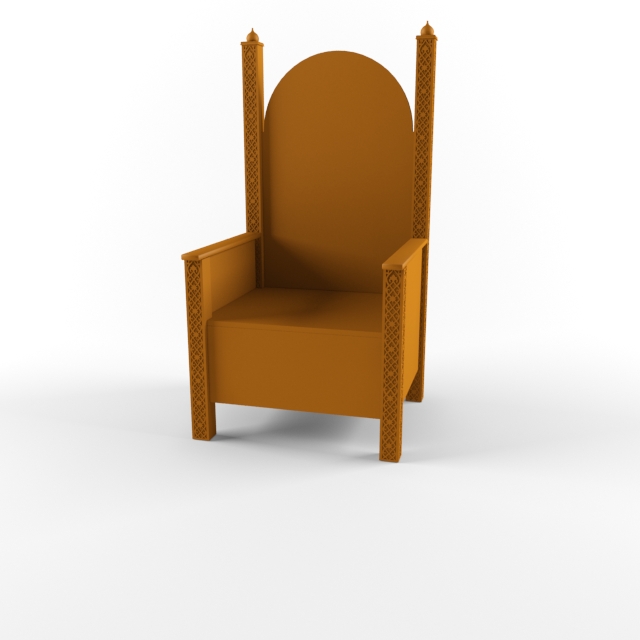

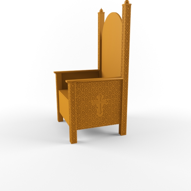

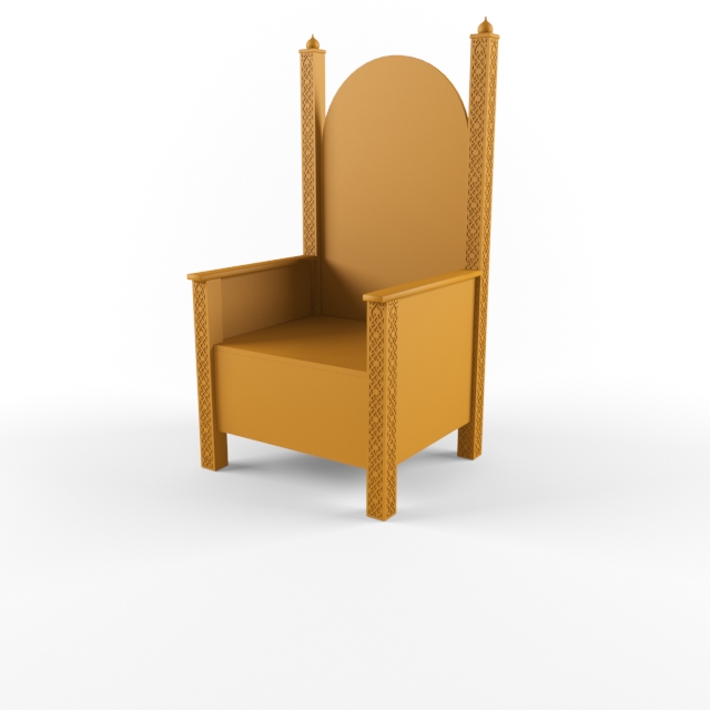

3D модели трона который будет выполнен к Пасхе.
Модель не готова.
На фасад и спинку будет барельефный орнамент, на боковинки глубинная выборка по вектору как на брусьях.

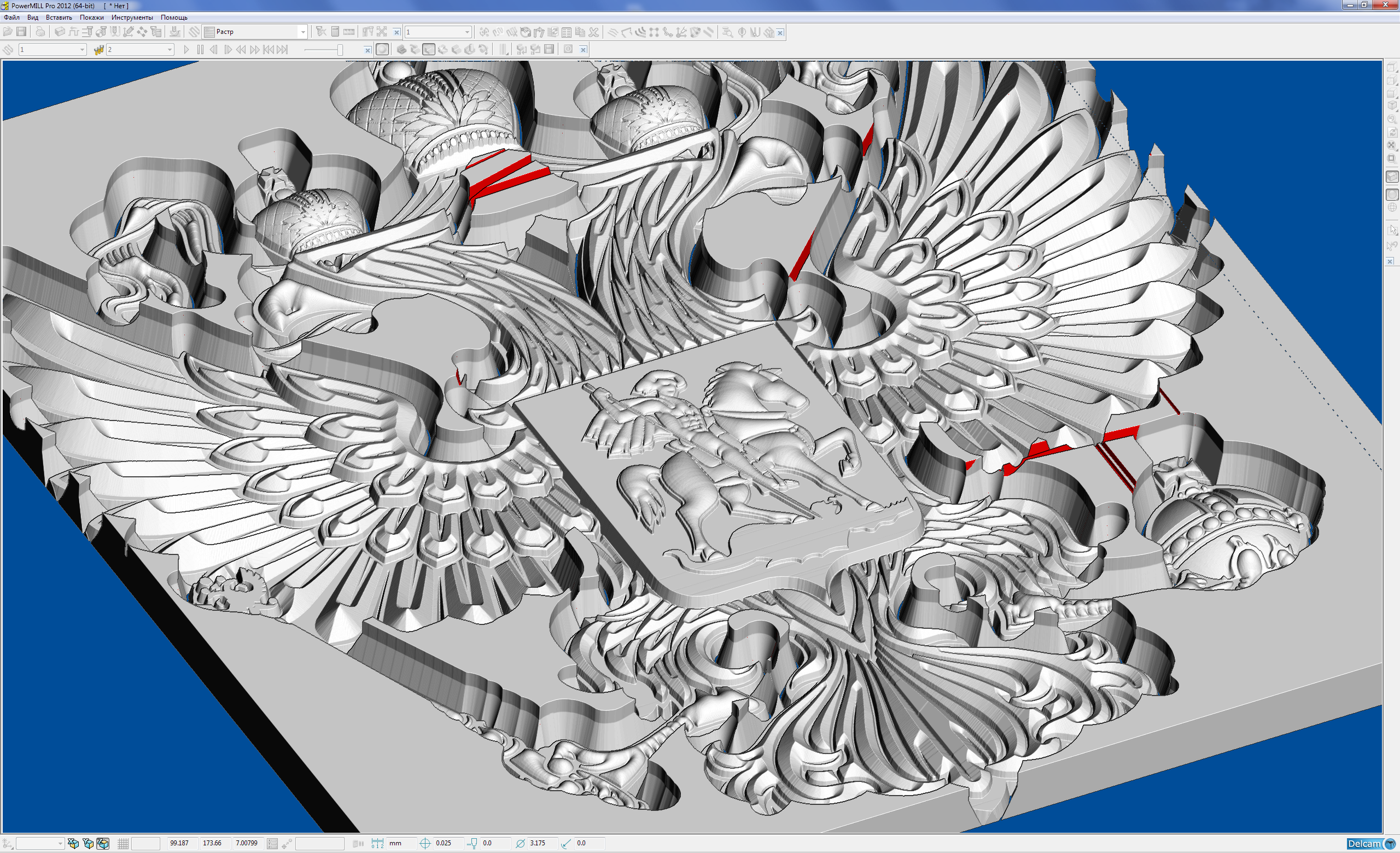

Re: тема на удаление
Если резать с такими же настройками таким же инструментом, то должно получится, как на этой картинке.
Рельеф орла взял из арткама, размеры - 175 x 190
Симуляцию сделал в PowerMill потому что там быстрее увидеть результат и картинка качественнее.
Untitled-1.png (7259 просмотров) <a class='original' href='./download/file.php?id=13694&mode=view' target=_blank>Загрузить оригинал (1.72 МБ)</a>
Заметна разница?
Чем управляешь станком? не Mach3, случайно?
А то его если не настроить - он будет сильно "зализывать" траекторию.

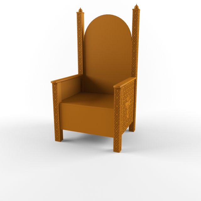

усе. пора ехать домой, доделал боковинку, кажется только перестарался и нужно уменьшить площадь выреза на боковинке...
out2.jpg (7247 просмотров) <a class='original' href='./download/file.php?id=13697&mode=view' target=_blank>Загрузить оригинал (114 КБ)</a>
out3.jpg (7247 просмотров) <a class='original' href='./download/file.php?id=13698&mode=view' target=_blank>Загрузить оригинал (119.52 КБ)</a>
Узор на ножках сливается с узором боковин.
На боковинах я бы сдела его менее навязчивым, или на ножках - более рельефным, более крупным, более ярким.
