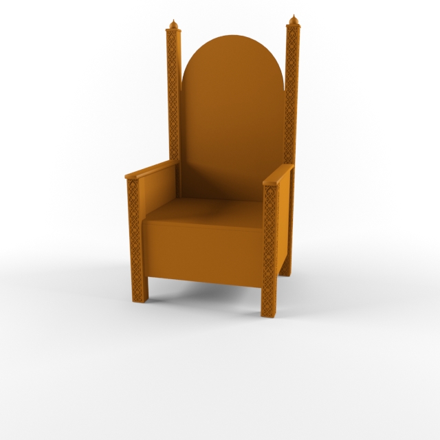

3D модели трона который будет выполнен к Пасхе.
Модель не готова.
На фасад и спинку будет барельефный орнамент, на боковинки глубинная выборка по вектору как на брусьях.
out.jpg (6926 просмотров) <a class='original' href='./download/file.php?id=13690&mode=view' target=_blank>Загрузить оригинал (104.2 КБ)</a>

Re: тема на удаление
Узор на ножках сливается с узором боковин.
На боковинах я бы сдела его менее навязчивым, или на ножках - более рельефным, более крупным, более ярким.
