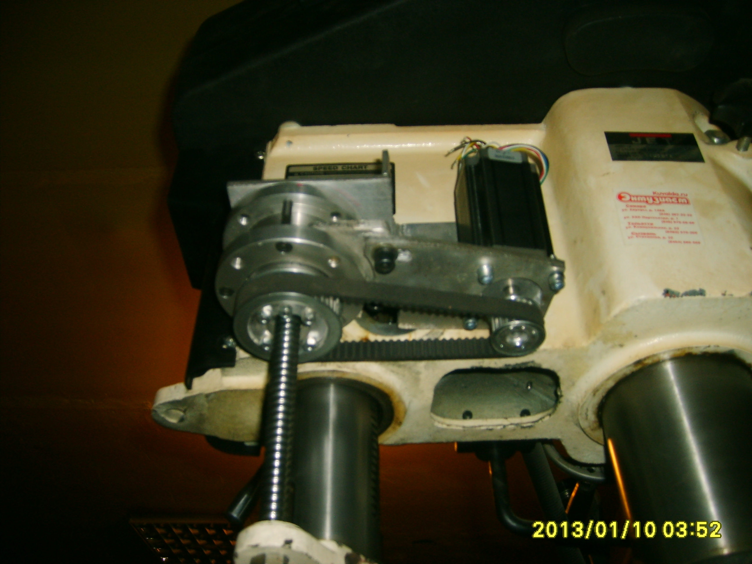

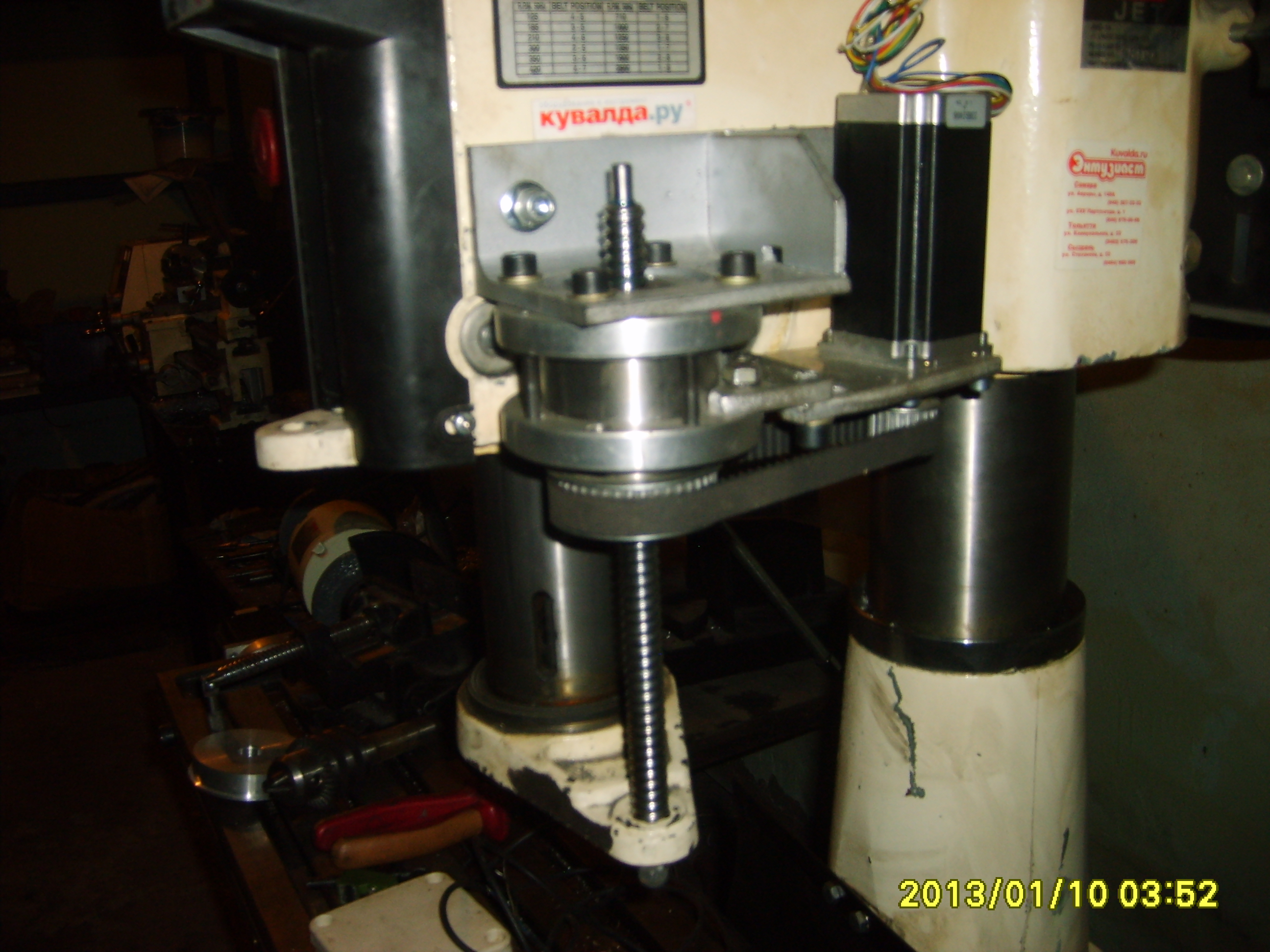

Соррал гайку швп из оставшихся в живых шариков, использовал 2 независимых канала из 3х, оказывается так можно, голвку Z потаскать пока пойдет, потом поменяю. Также собрал редукторный блок с вращающейся гайкой оси Z, получилось вроде норм.
В общем механика станка полностью готова, остается электрика. ;)
Блок вращающеся гайки с ременным редуктором и движком в сборе. (3853 просмотра) <a class='original' href='./download/file.php?id=13114&mode=view' target=_blank>Загрузить оригинал (2.24 МБ)</a>

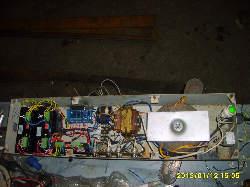

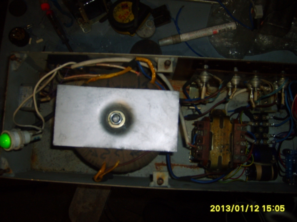

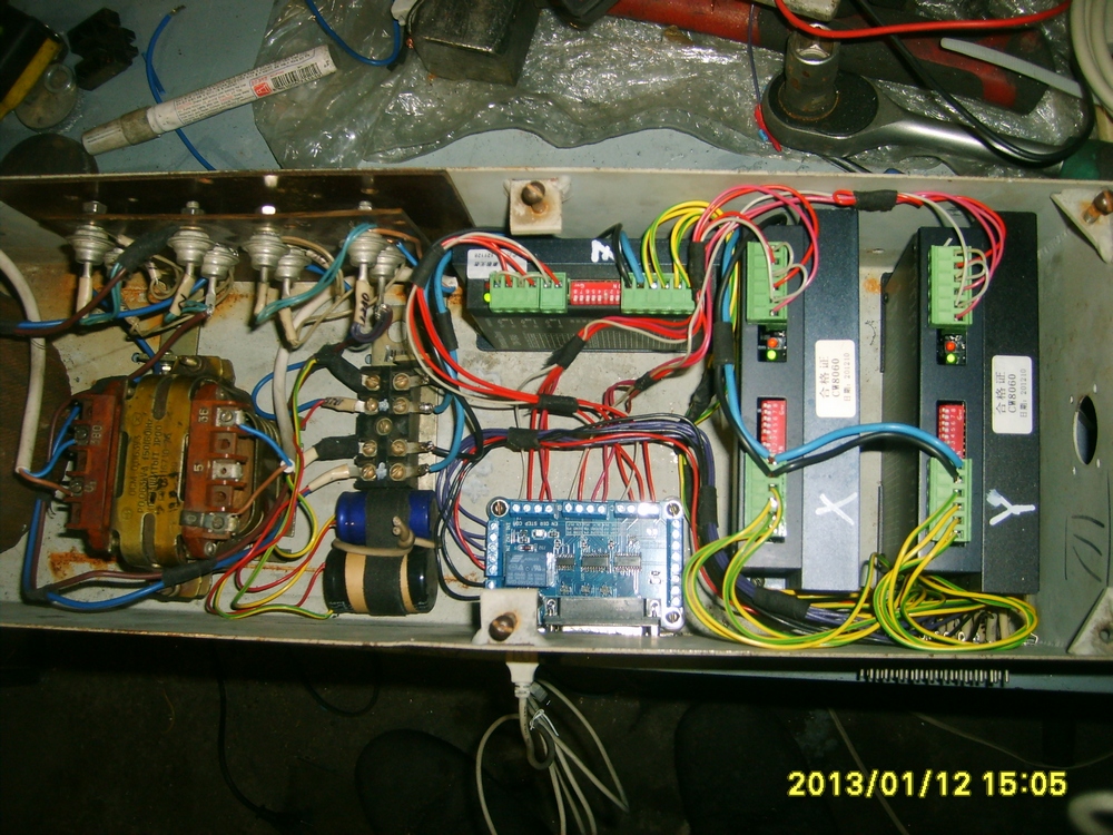

Выходные пришлось отдать на сборку электроящика станка. Что там установлено; трансформатор тороидальный или как его там, выход 55 вольт, после выпрямления и конденсатора 80 вольт
2 КВТ!! с офигенным запасом мощи, взял не дорого. 2й транс для питания только оси Z выдает 28 вольт, после выпрямл и кондера 33 вольт, мощность не знаю но один движек 57*110 должен осилить. Установил выключатель и лампочку. Дальше идет контроллер, драйвер 45в 4.5 А для Z и 2 драйвера 80 вольт 6 А, Разводка проводки и пайка много времени заняла, но все позади. За 2 дня собрал. ;)

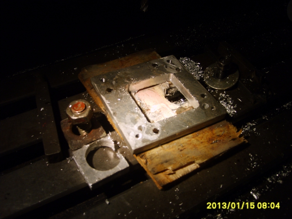

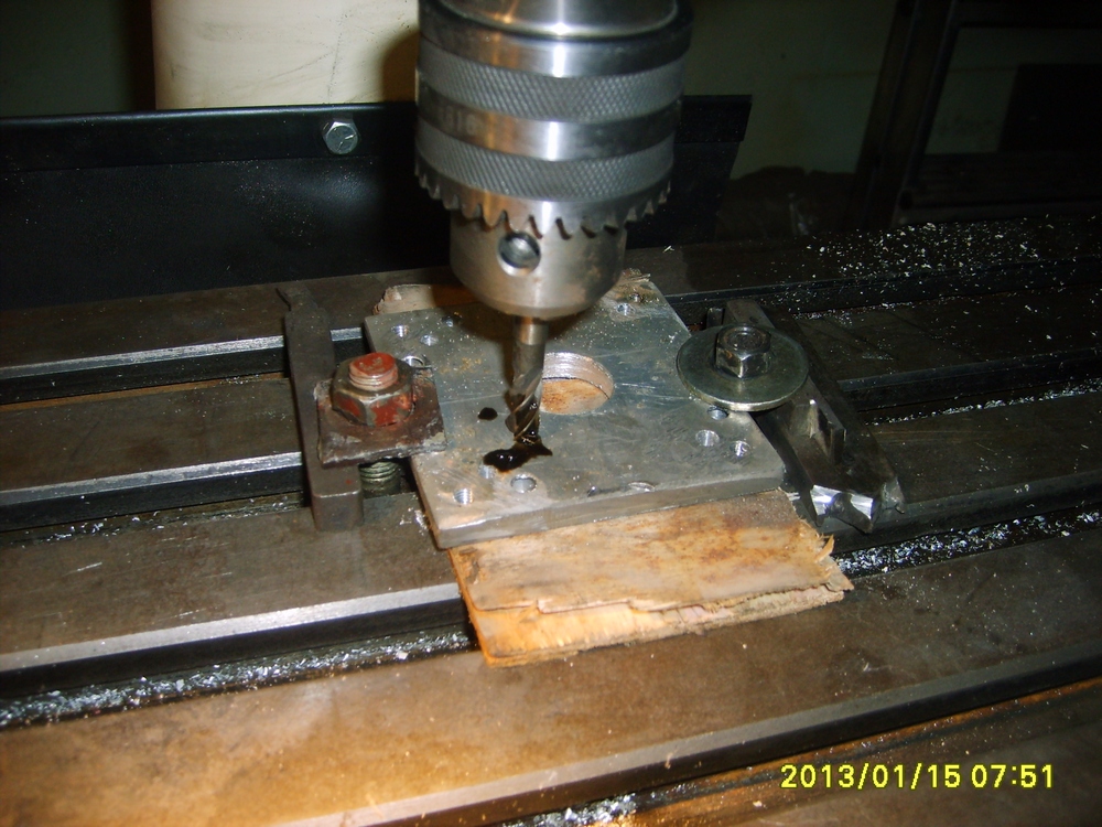

Сегодня отколибровал, поднастроил и первую стружку настругал , пока все норм. :beer_blow:
Изображение 001.jpg (3709 просмотров) <a class='original' href='./download/file.php?id=13282&mode=view' target=_blank>Загрузить оригинал (415.41 КБ)</a>
Изображение 002.jpg (3709 просмотров) <a class='original' href='./download/file.php?id=13283&mode=view' target=_blank>Загрузить оригинал (295.88 КБ)</a>
ukr-sasha
Сообщения: 3343
Репутация: 2181
Откуда: Киев, Украина
Re: ОЧПУшивание фрезерного ЖЕТ
Сообщение ukr-sasha »
Фреза в патроне для сверл не есть хорошо.
Размеры круга и квадрата потом замерял? Как овальность, ромбовидность?
giraf_79
Сообщения: 1180
Репутация: 123
Настоящее имя: Рафаэль
Откуда: Самара
Сообщение giraf_79 »
Nick писал(а):Размеры круга и квадрата потом замерял? Как овальность, ромбовидность?
Не замерял, на вид вроде красиво. Теперь нужно самое страшное осваивать SOLIDWORKS и SOLIDCAM притом быстренько. Да еще концевики надо ставить, проводку под них вывил.
ukr-sasha писал(а):Фреза в патроне для сверл не есть хорошо.
Я знаю цанговый чтото не могу найти, ищу б\ушный под 3й конус, мож есть у кого? новые пока не по карману
