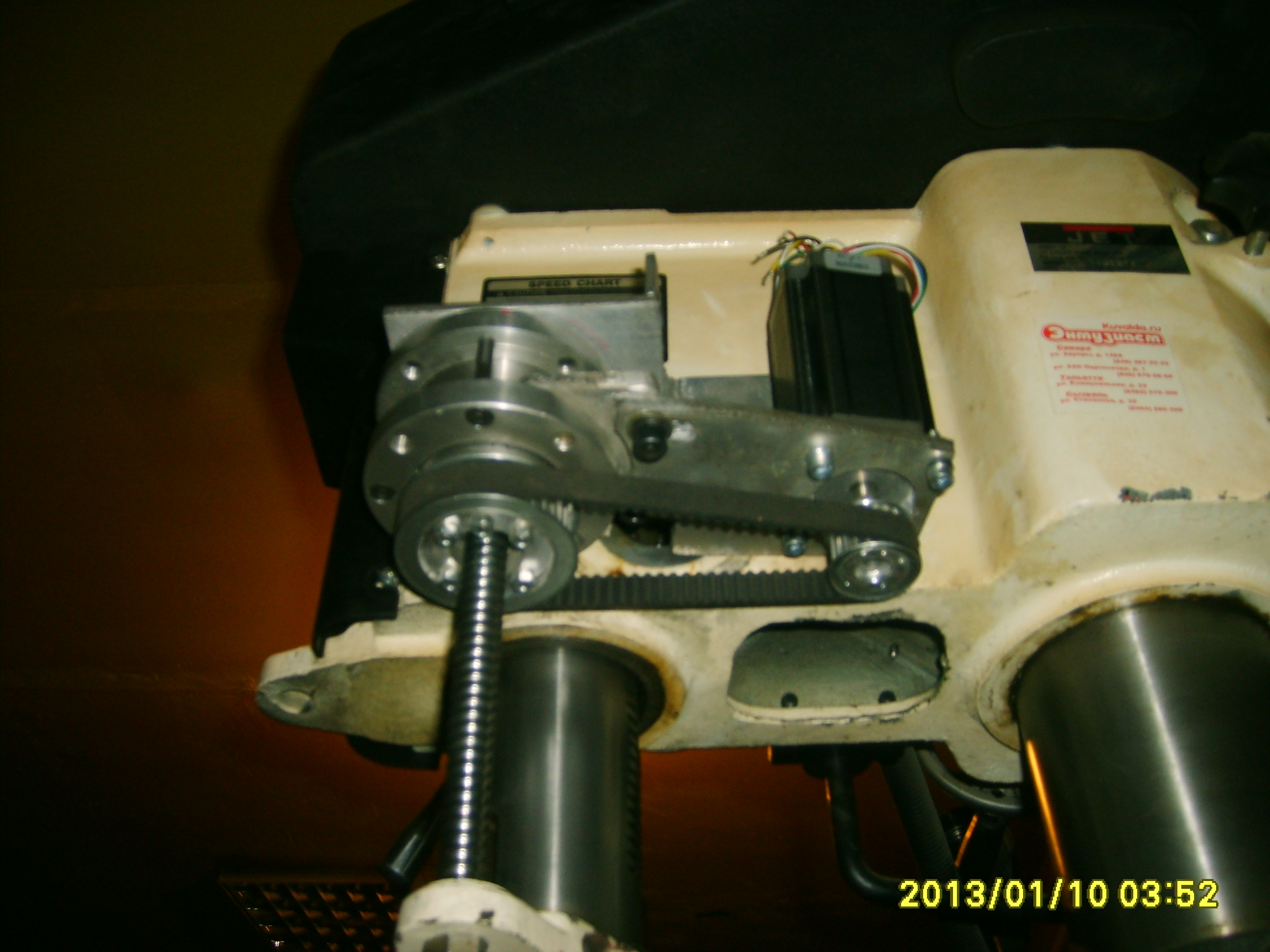

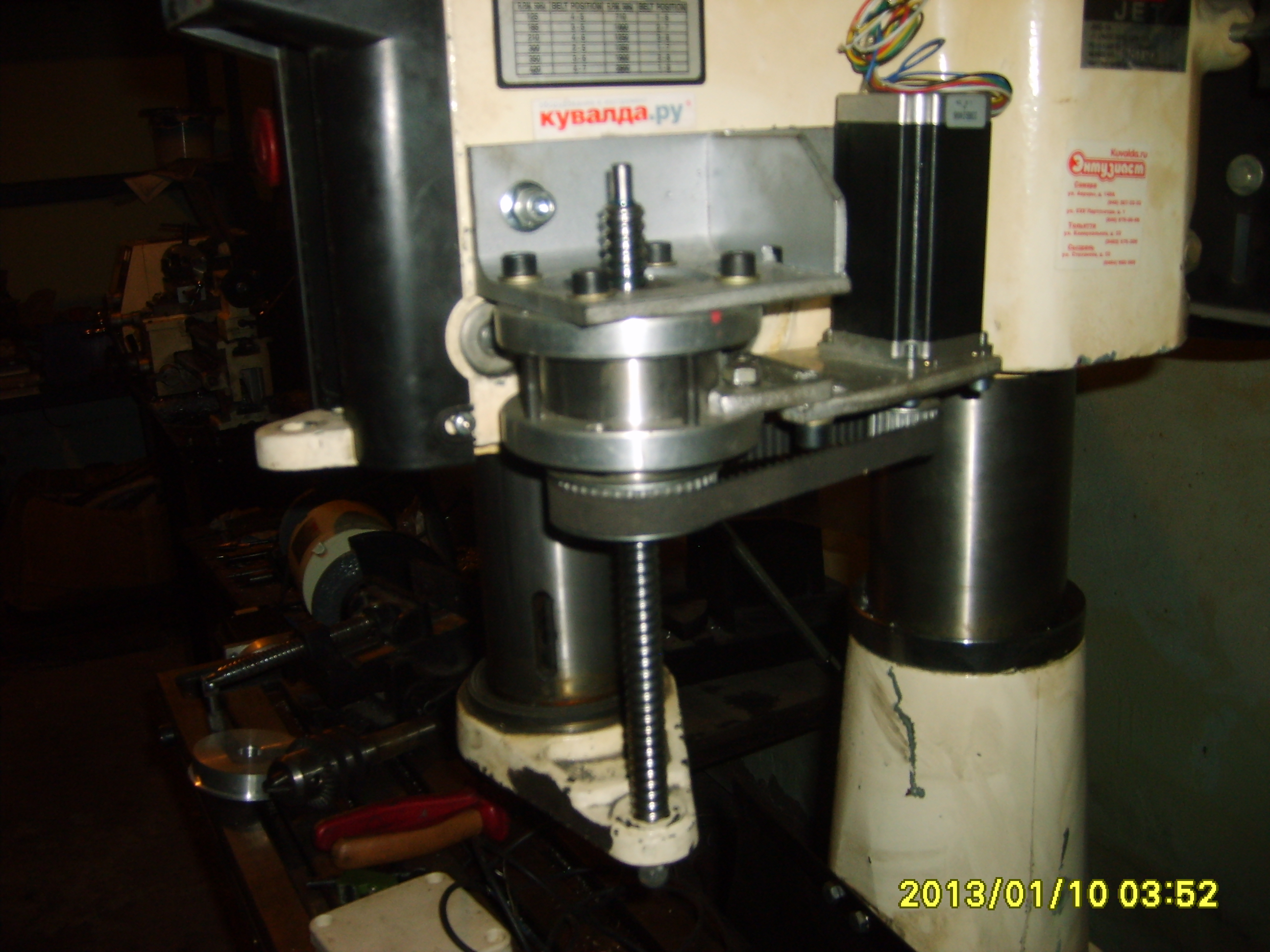

Соррал гайку швп из оставшихся в живых шариков, использовал 2 независимых канала из 3х, оказывается так можно, голвку Z потаскать пока пойдет, потом поменяю. Также собрал редукторный блок с вращающейся гайкой оси Z, получилось вроде норм.
В общем механика станка полностью готова, остается электрика. ;)
Блок вращающеся гайки с ременным редуктором и движком в сборе. (3955 просмотров) <a class='original' href='./download/file.php?id=13114&mode=view' target=_blank>Загрузить оригинал (2.24 МБ)</a>
Изображение 002.jpg (3955 просмотров) <a class='original' href='./download/file.php?id=13115&mode=view' target=_blank>Загрузить оригинал (2.21 МБ)</a>

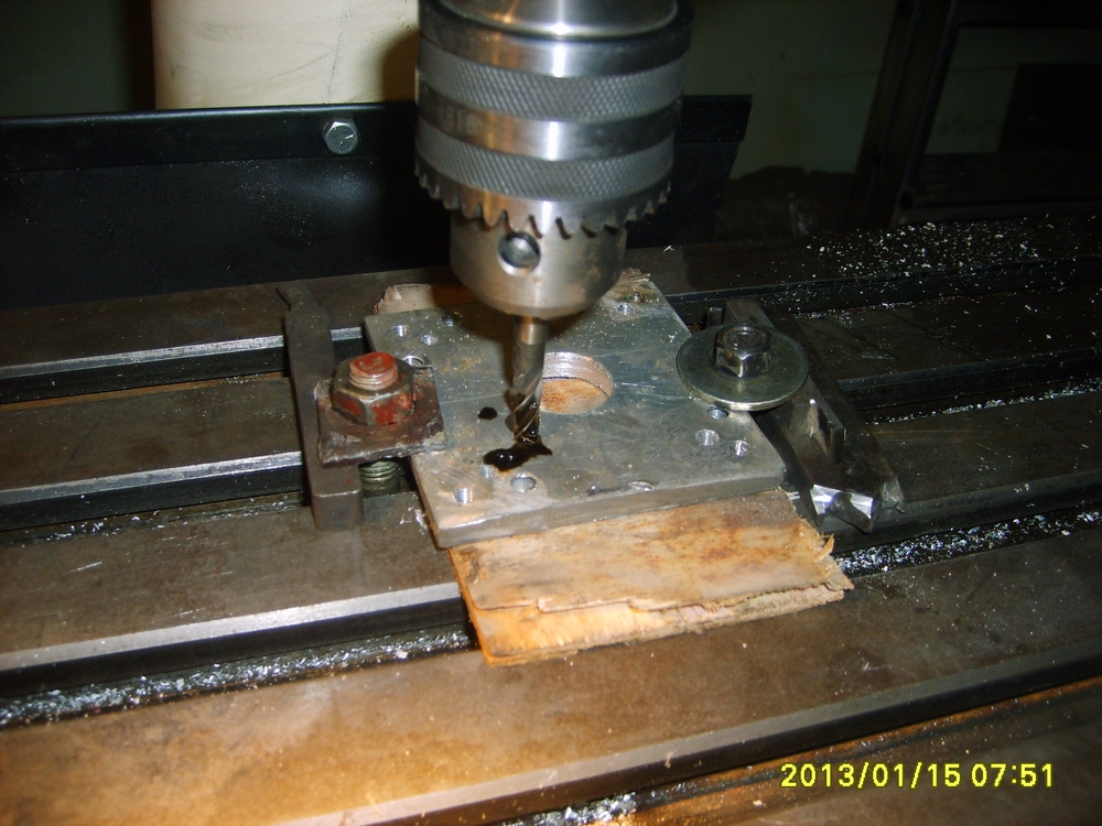

Сегодня отколибровал, поднастроил и первую стружку настругал , пока все норм. :beer_blow:

Фреза в патроне для сверл не есть хорошо.

Nick писал(а):Размеры круга и квадрата потом замерял? Как овальность, ромбовидность?
Не замерял, на вид вроде красиво. Теперь нужно самое страшное осваивать SOLIDWORKS и SOLIDCAM притом быстренько. Да еще концевики надо ставить, проводку под них вывил.
ukr-sasha писал(а):Фреза в патроне для сверл не есть хорошо.
Я знаю цанговый чтото не могу найти, ищу б\ушный под 3й конус, мож есть у кого? новые пока не по карману

giraf_79 писал(а):
http://cnc-club.ru/forum/viewtopic.php? ... 100#p32660
Здесь "Алексс" на Z поцепил токарный патрон. Как вариант (не самый лучший) в токарном патране можно зажать и фрезу с цилиндрическим хвостовиком практически любого диаметра
