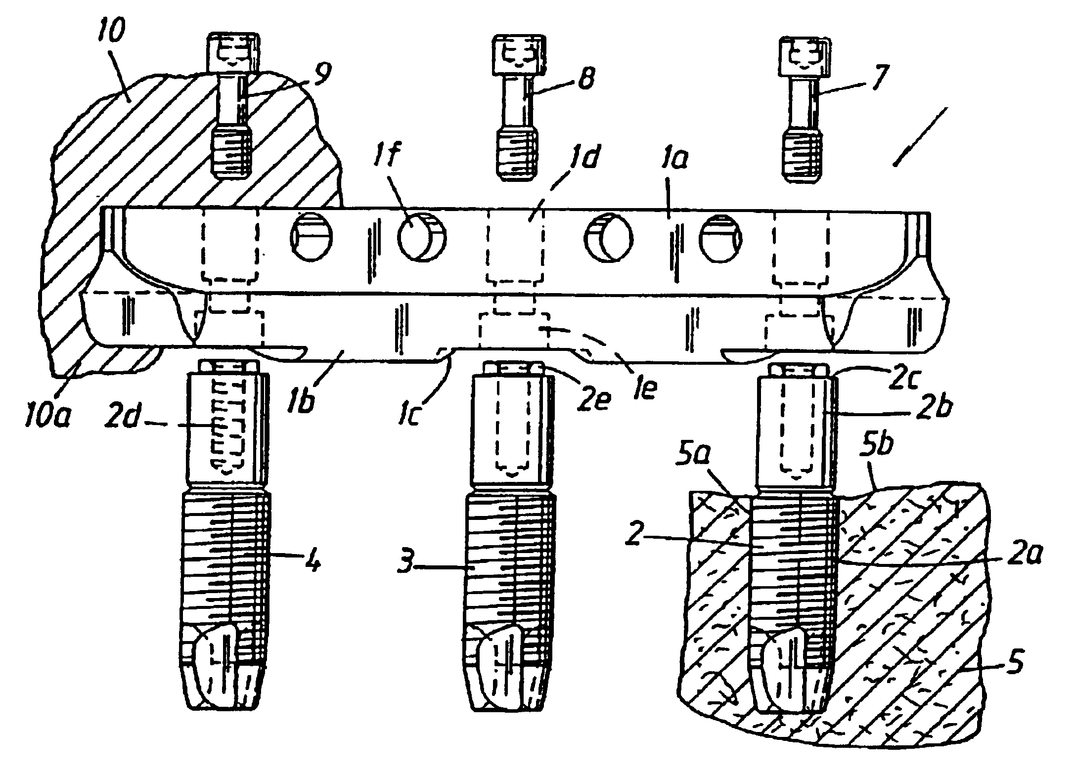

Нет, там еще уступы для винта, а со стороны, где к имплатнанам конструкция прилегает - зеркальная форма имплантата (шестигранник обычно).

Уступы, это типо резьбы? Есть фотография крупным планом?

уступы это типа опора под головку винта. Мы не на столько темные, чтобы путать резбу с уступом. Резба в имплантате, винт прижимает конструкцию к нему.
На картинке идеал, на деле все не так просто, все шахты под разными углами.

Цифра 5 - это челюсть? В смысле - кость?

да
