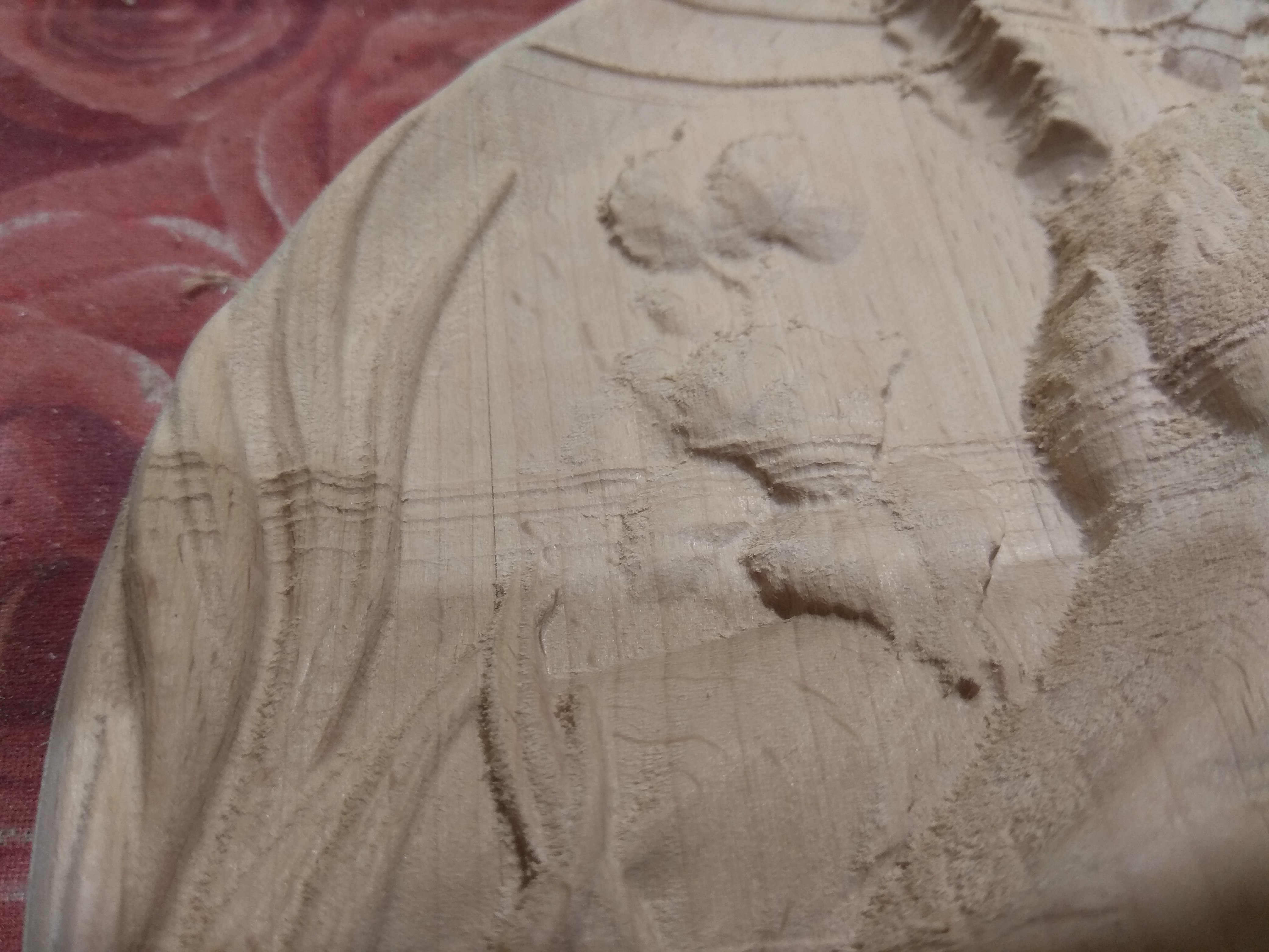

:D Мистика, какая то, вчера двигатели сильно грелись, были полосы, сегодня продолжил уп все идёт чисто

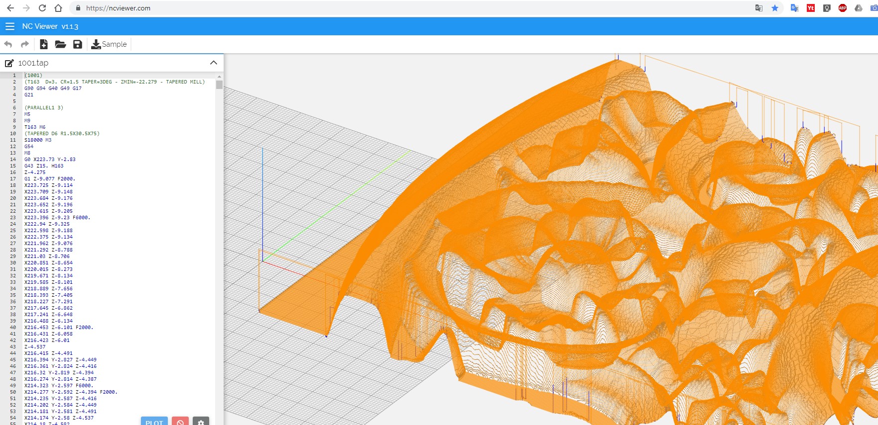

seet46 писал(а):Ну кроме быстрого просмотра УП больше ничего нет. А каким визуализатором можно воспользоватся?
https://ncviewer.com/

Скажи спасибо роскомнадзору, и попробуй ещё раз. Бывает не с первого раза открывается....

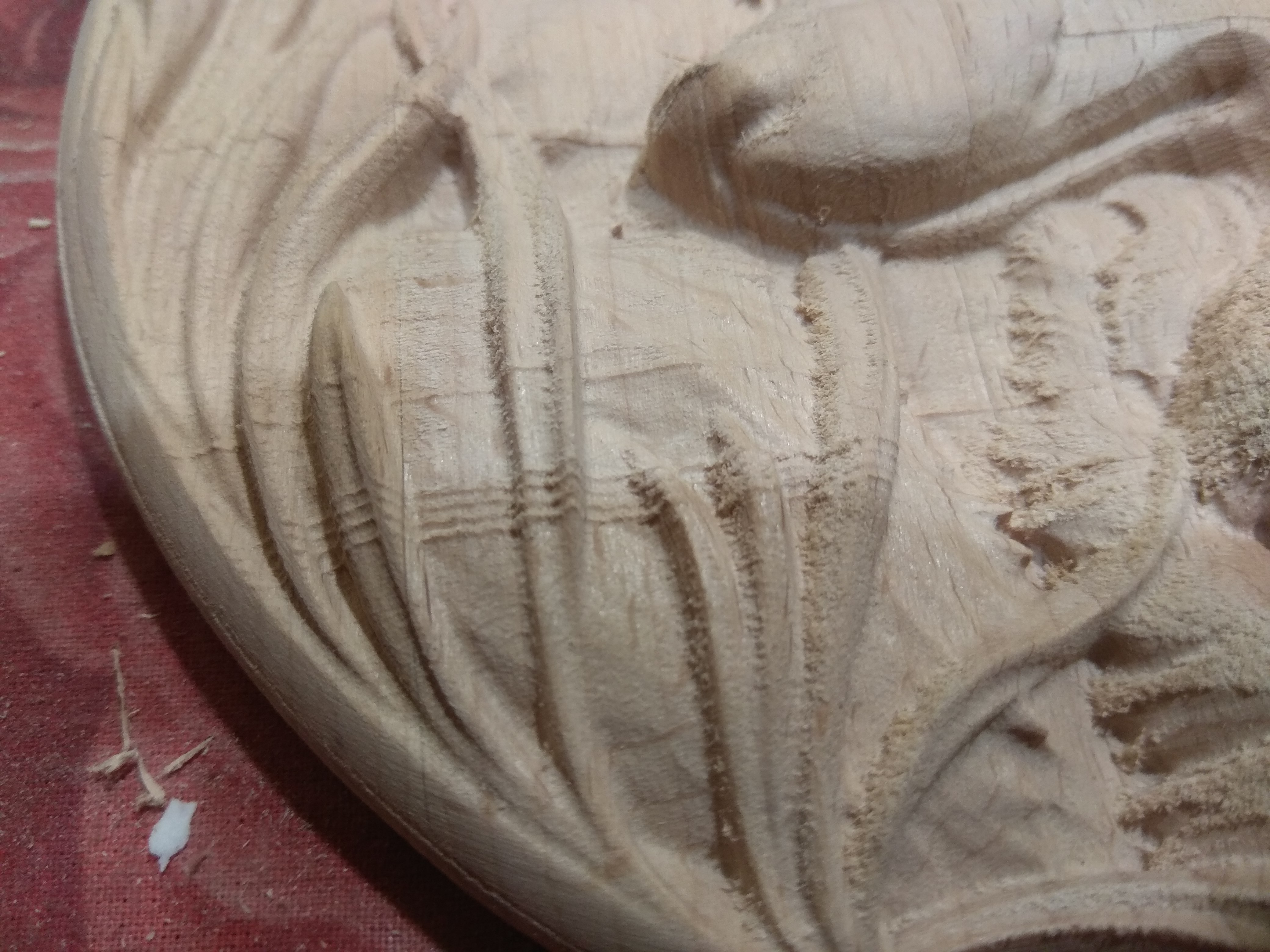

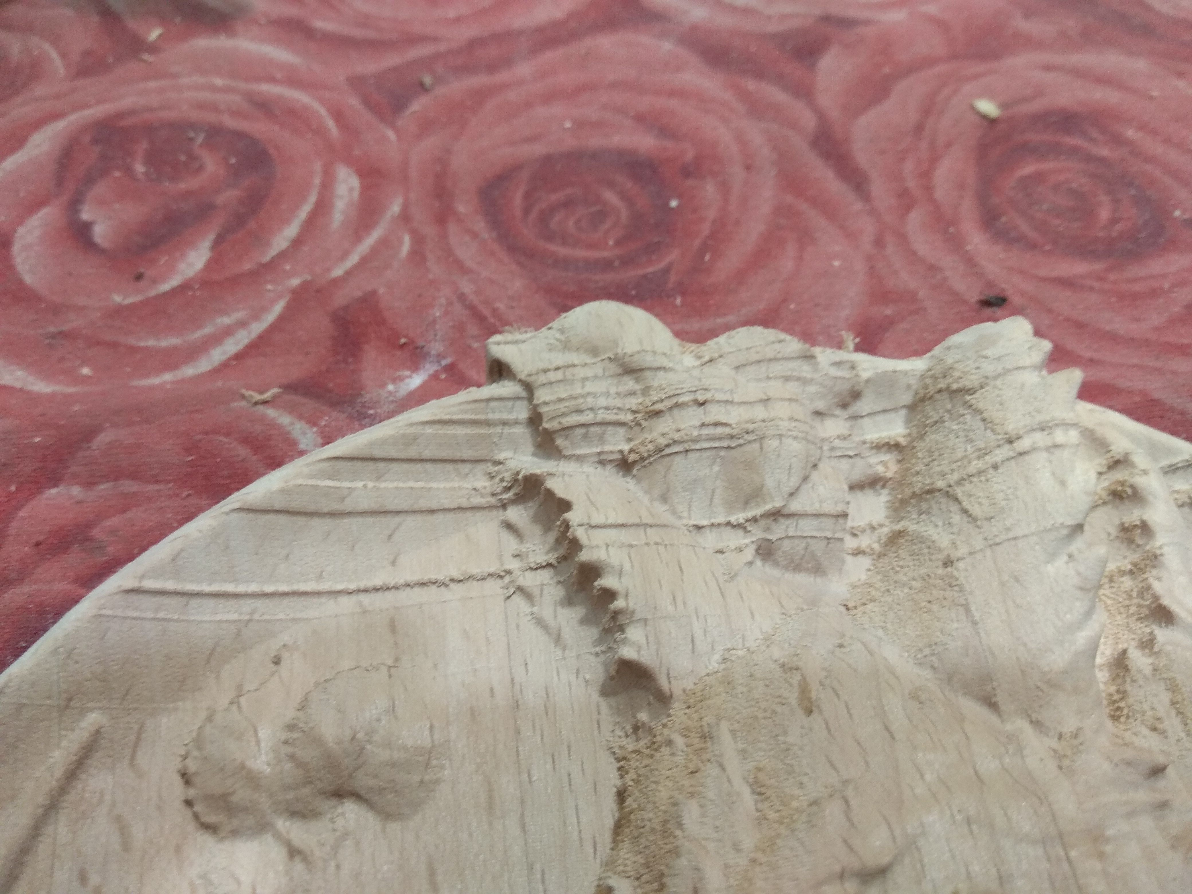

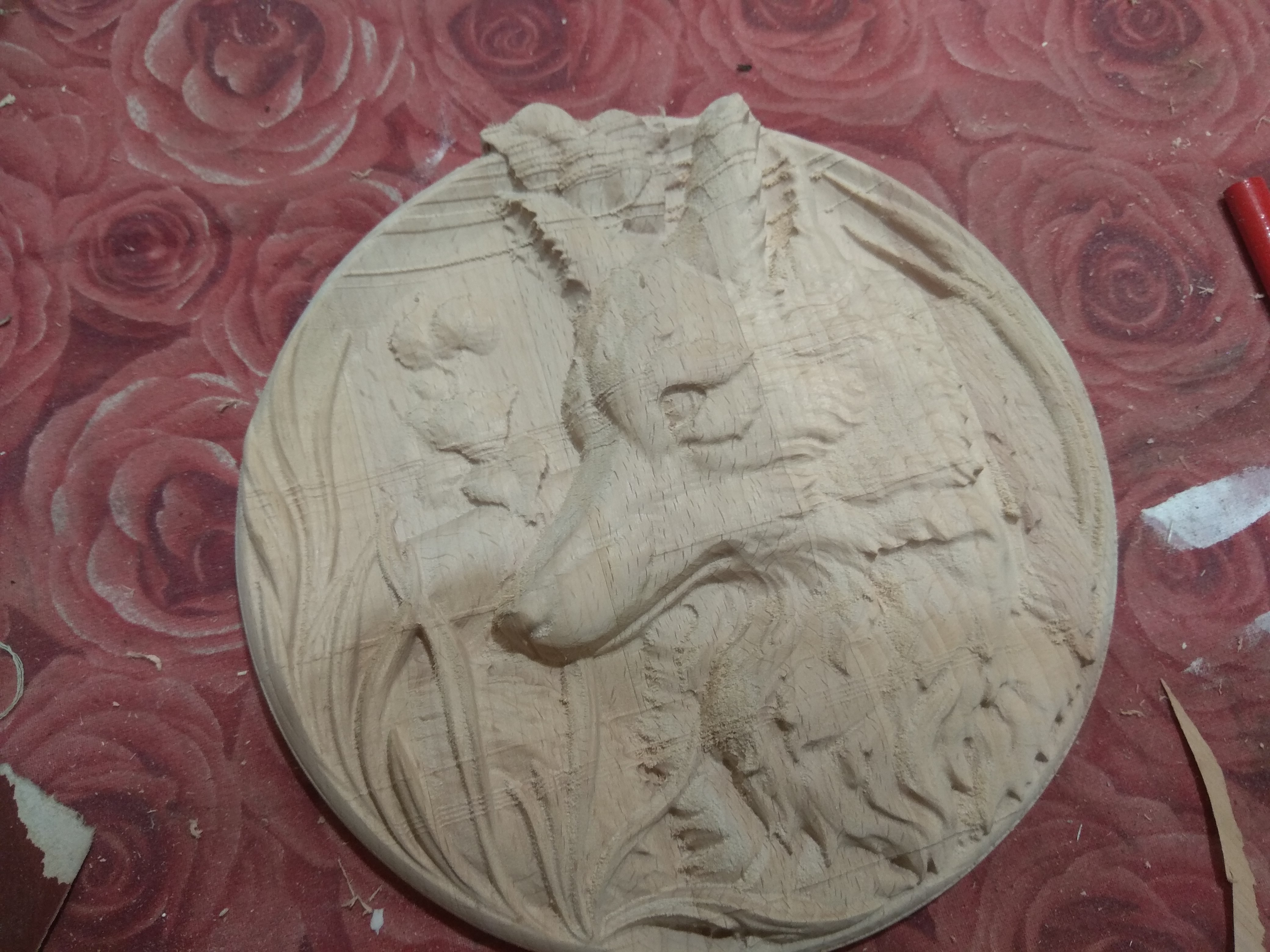

УП проверил NC Correctorом - косяков нет. Буду перебирать ось Z.

Ну собственно да, это явно механика...
Как обычно смотреть муфты, пропуски...

Заменил муфты на всех осях - полосы пропали. Спасибо за ответы!!!
