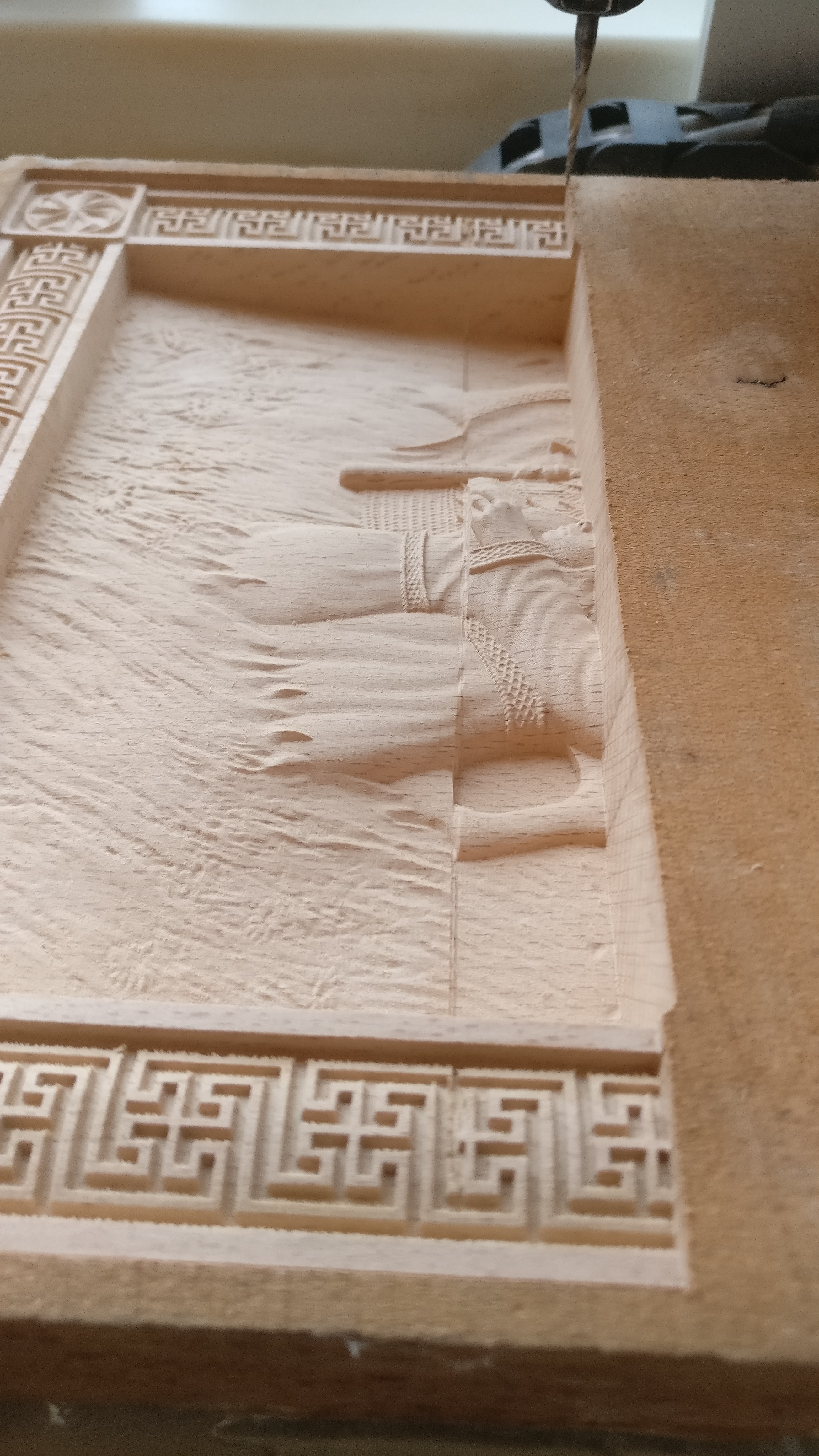

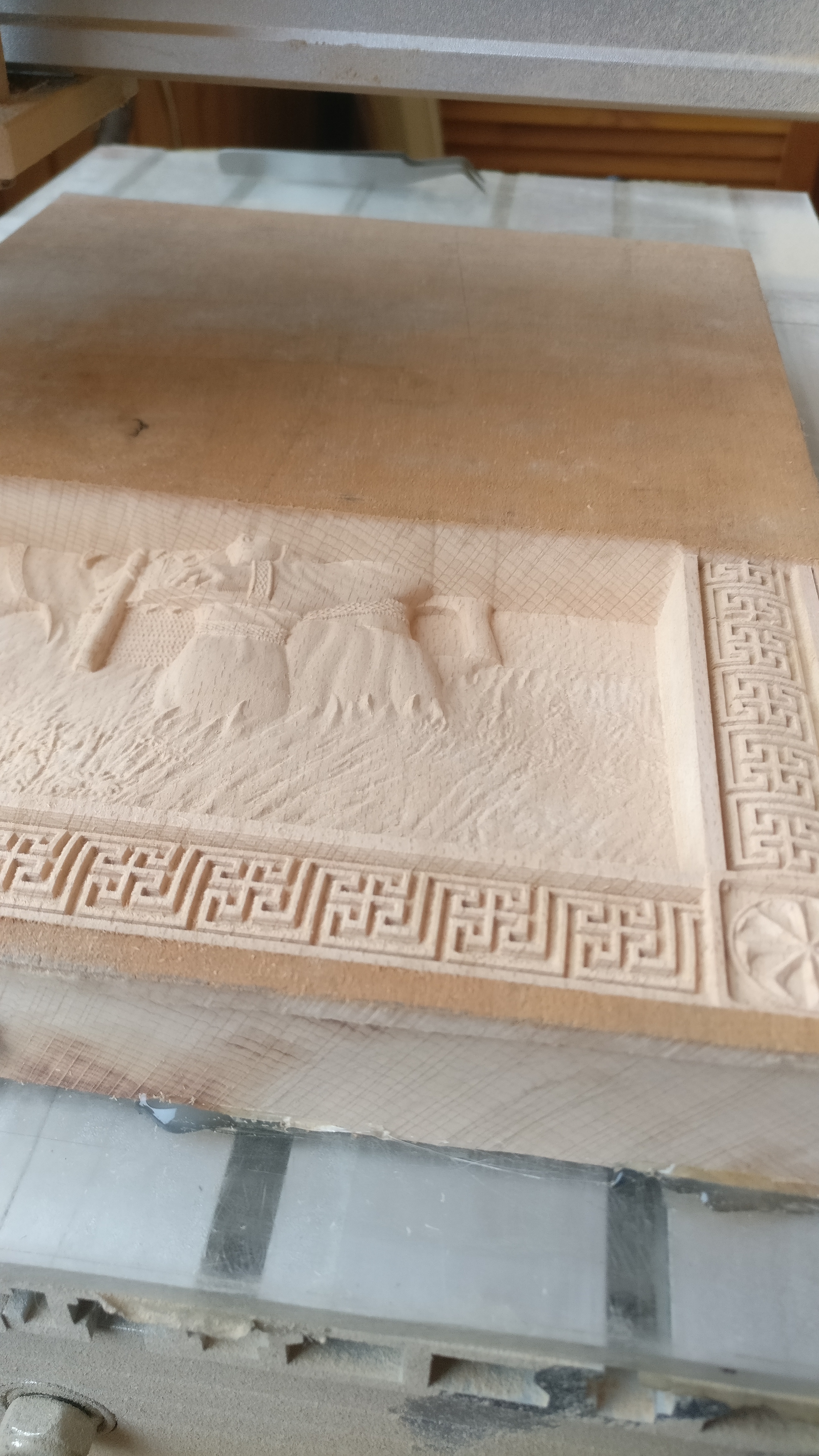

Здраствуйте. не хочу открывать новую тему, попробую обратиться здесь. Посмотрите на фото, может кто сталкивался с таким. На лицо пропуск шагов по Z/ Но. Посмотрите. в центре где рука, в большом плюсе. к краям, ближе к рамке, небольшой минус. Бортики рамки ровные. никаких ступенек. Что бы это могло быть. в арткаме все в норме. по механике ,посторонних звуков нет.
Контролер использу. DDCSV . скорость использую 2500 мм/м по УП. потом довожу в контролере до 150%, так уже выточил не одну модель

Все.вычислил проблему. С утра не сообразил. Ось Z не причем. Проблема в оси Y. Отсюда такая смазанная картина.. я ее перед этим перебрал. И что то не сраслосьв какой то момент она подклинила.
