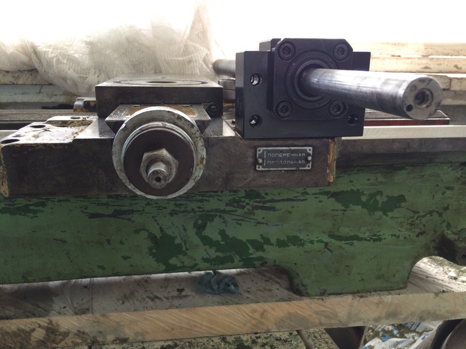

Друзья. есть одна проблема. Опора швп не помещается полностью на фартуке, конкретно 2 отверстия висят в воздухе, а хотелось бы на все четыре прикрутить.
HlBQrHjyyVw.jpg (4551 просмотр) <a class='original' href='./download/file.php?id=142500&sid=2d78f6cf7d8b795fa7f26e2398c24681&mode=view' target=_blank>Загрузить оригинал (171.26 КБ)</a>

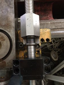

Снизу суппорта будет крепиться пластина(на которой будет гайка швп продольной), и вижу вариант её продлить, в ней сделать два отверстия и притянуть длинными болтами к этой пластине. Под опору не хотелось бы ничего подкладывать дабы не уменьшать величину обработки над суппортом.
bhUZRYjm3Dc.jpg (4551 просмотр) <a class='original' href='./download/file.php?id=142501&sid=2d78f6cf7d8b795fa7f26e2398c24681&mode=view' target=_blank>Загрузить оригинал (162.95 КБ)</a>
Еще вариант вынести опору вперед(где табличка), так же через пластину, к которой эта опора будет крепиться на четыре болта. Но тут встает вопрос какой толщины её взять и как правильно закрепить на суппорте.
Какой из вариантов будет более правильный или может есть еще варианты как можно переиграть эту проблему? Вместо стандартного винта ничего не влезет, слишком мало мяса на суппорте.

Adskiydart писал(а):и вижу вариант её продлить, в ней сделать два отверстия и притянуть длинными болтами к этой пластине
Я не "сопроматчик", но полагаю, с прикрученной сбоку полочкой на болтах основные усилия будут все равно на два болта, которые прикручены напрямую. Я бы подумал о "приварить сбоку полочку и шлифануть". Может с точки зрения сапромата и нет разницы прикручена или приварена полочка, не знаю. Основывался на "чуйку" :thinking:
