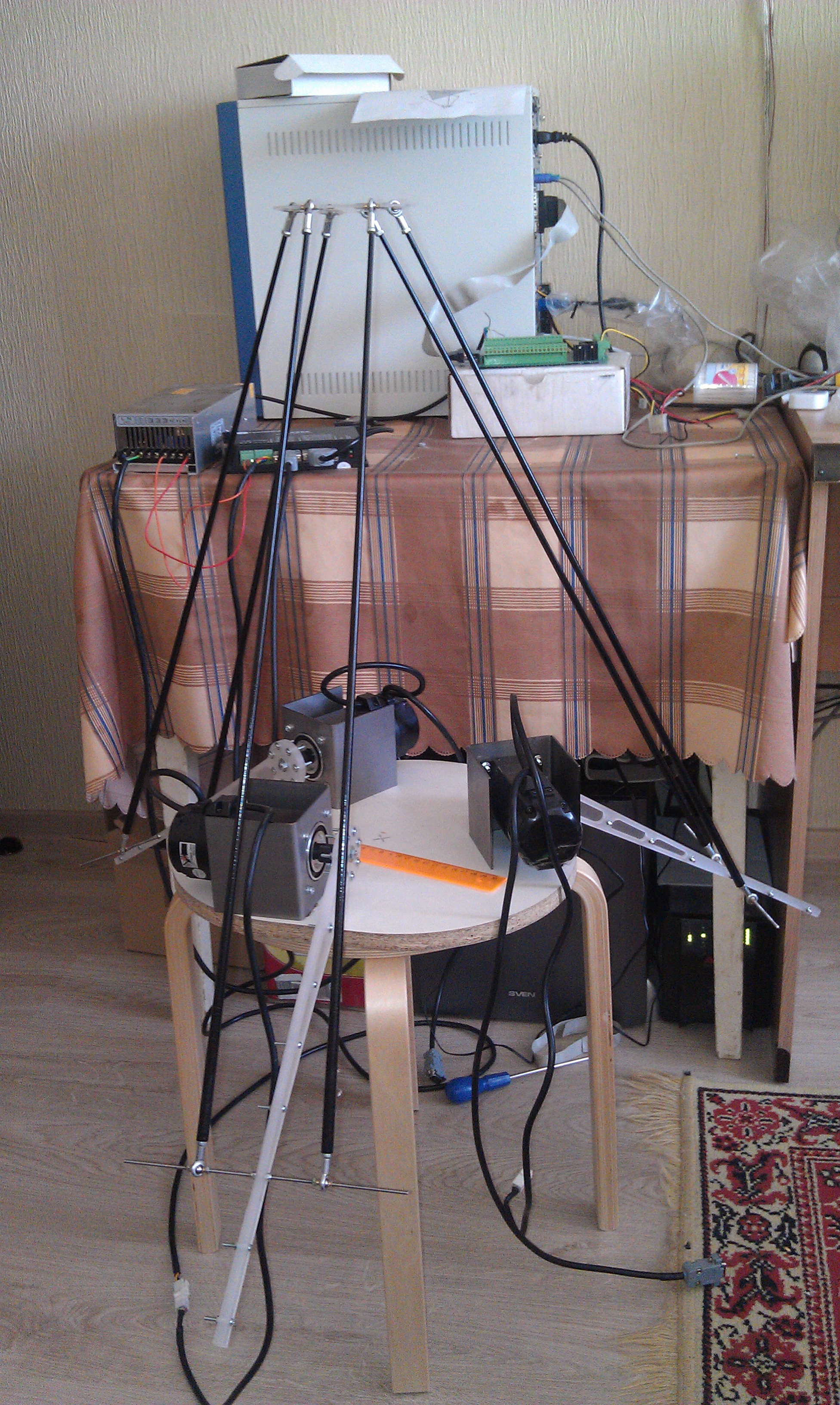

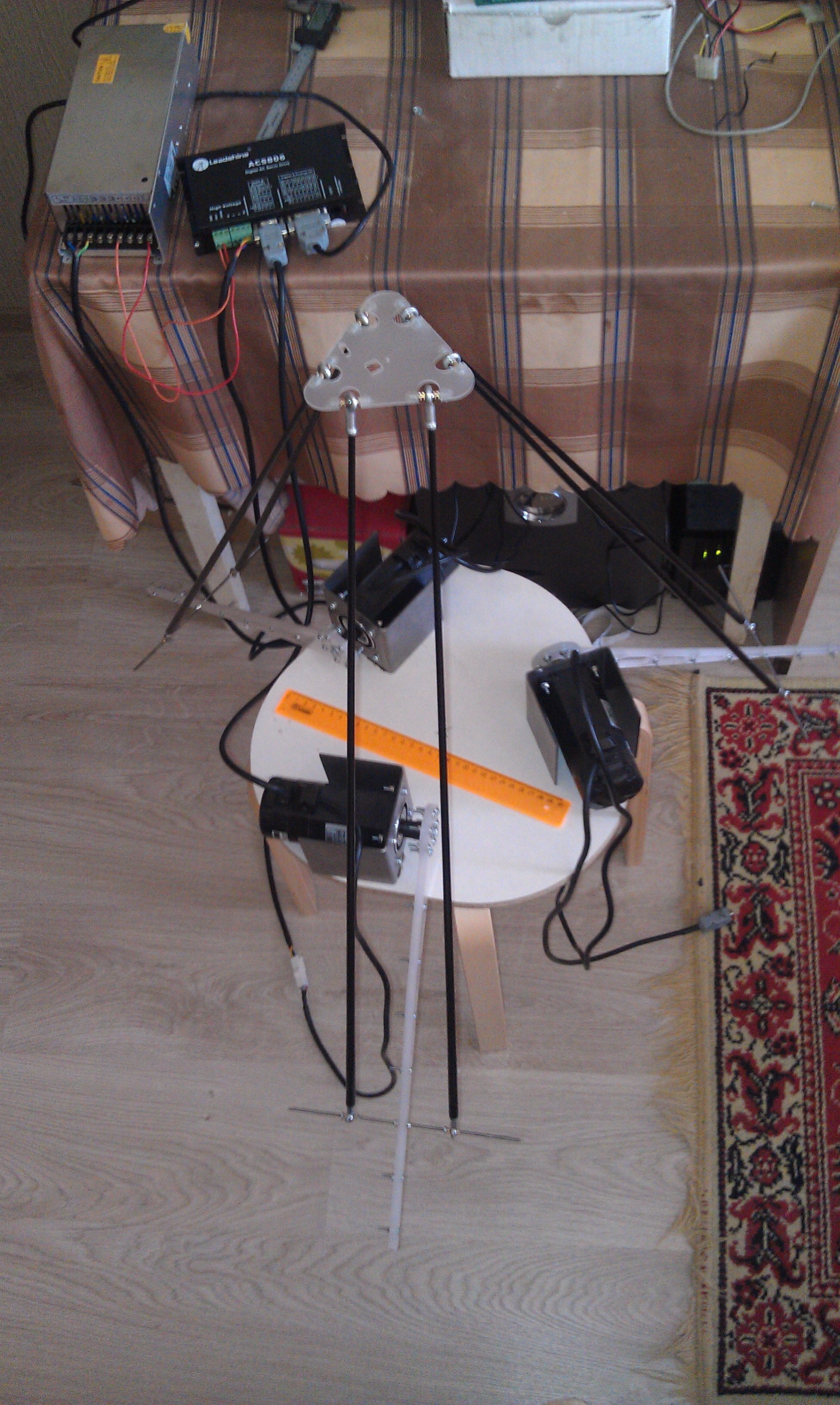

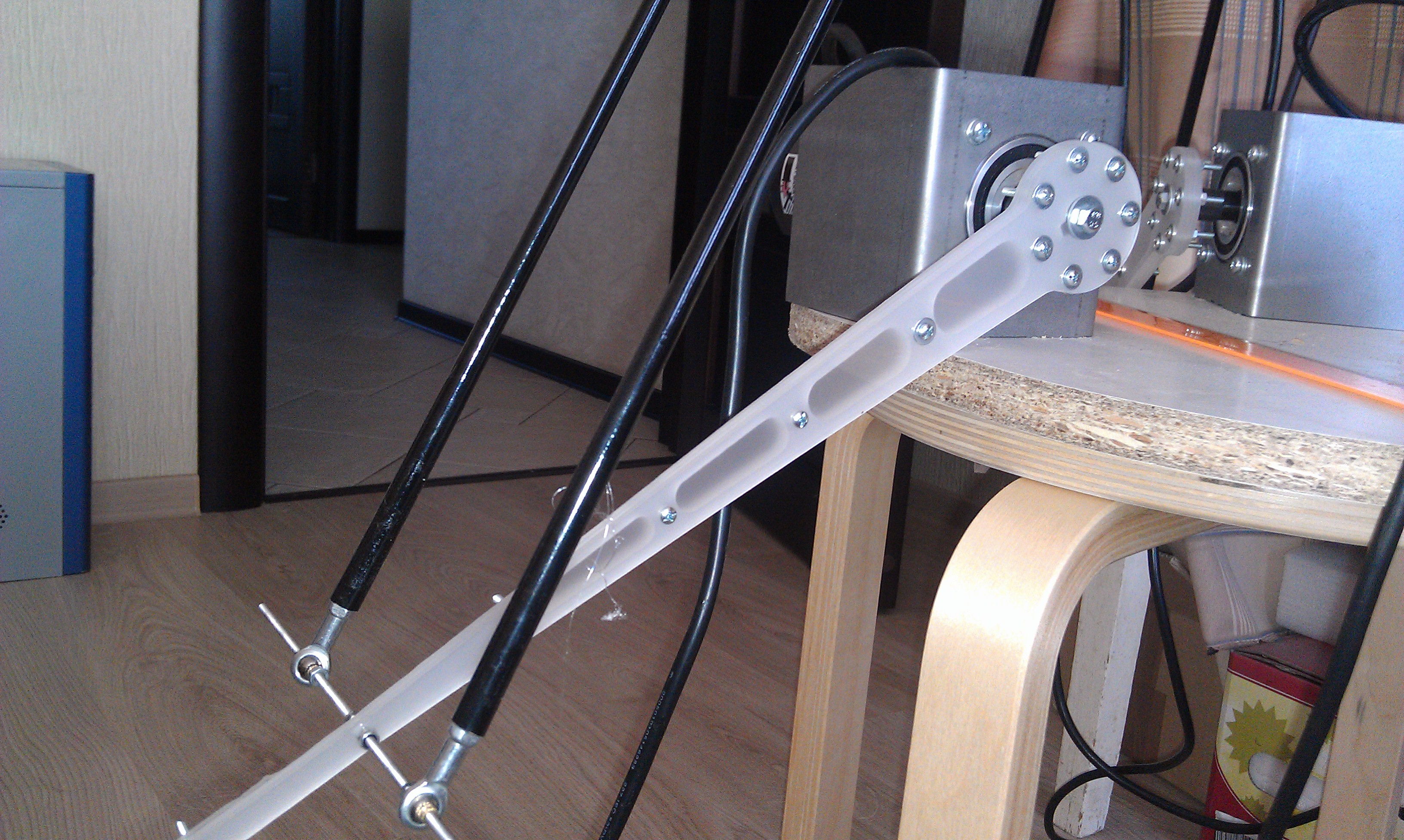

PKM писал(а):А какой робот у тебя?
Основных "роботов" (станков) у нас на текущий момент 2:
1) Установщик SMD компонентов
https://www.youtube.com/watch?v=yowXlLagqhk
под управлением Arduino
2) Фрезер
https://www.youtube.com/watch?v=5b4kxxg14OI
с рабочей зоной 800х1200, под управлением Mach3
И ещё несколько простых для герметизации (Arduino), печь (реле времени) и т.п.
В рамках данной темы есть желание заменить установщик на новый на платформе Delta. Приманило в дельта-роботах "Основным замыслом было оперировать легкими объектами, но с большой скоростью". Так как сложно оценить получаемую в итоге точность, добавили сразу задел на подключение видео системы для корректировки положений (отдельная тема для обсуждения).
Для практической оценки возможности реализации (механики и управление LinuxCNC или если не получится то перейду на Arduino, но уже видео-система будет не актуальна), собрана тестовая конструкция - основные плечи вырезаны из оргстекла, вторые из удилища.
