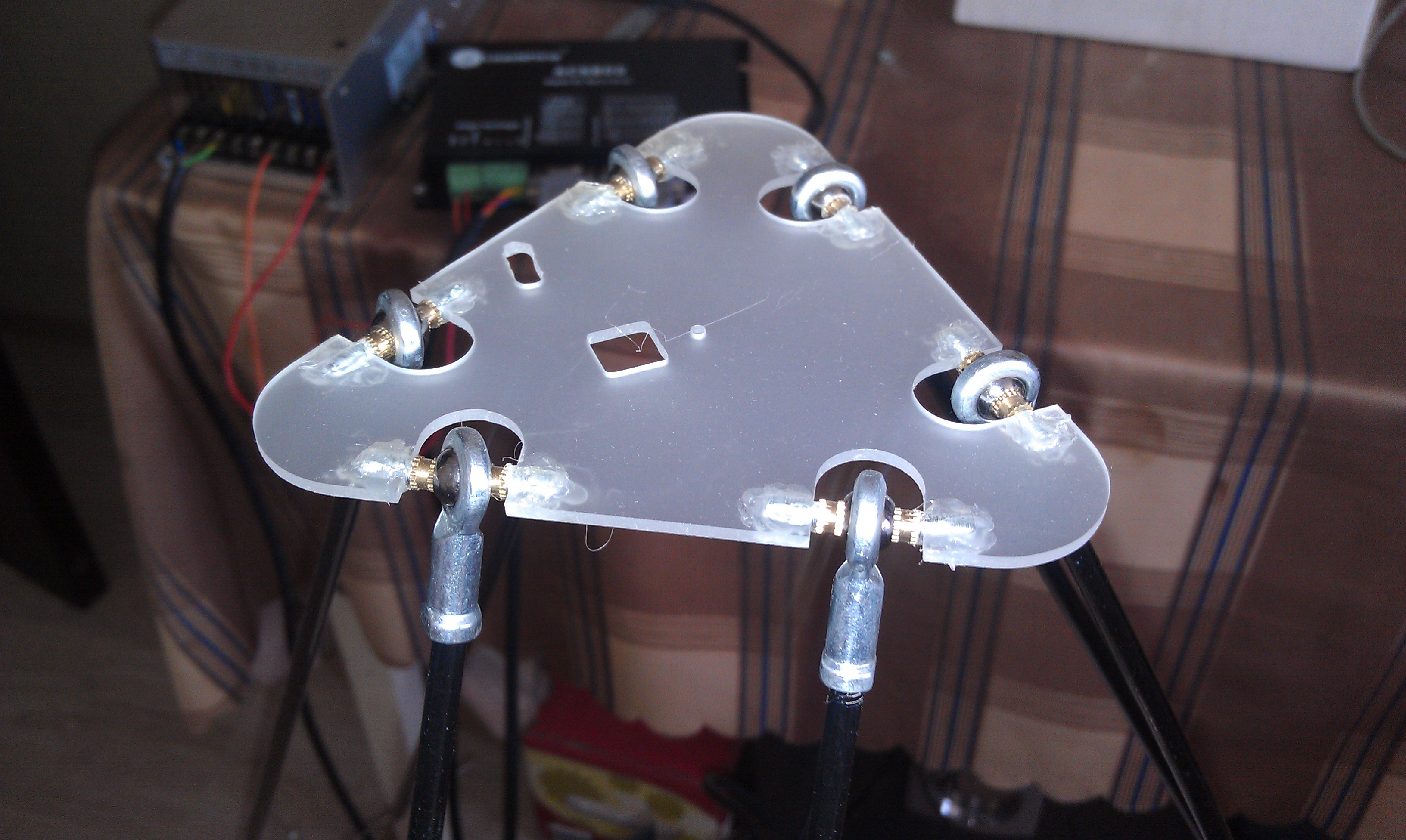

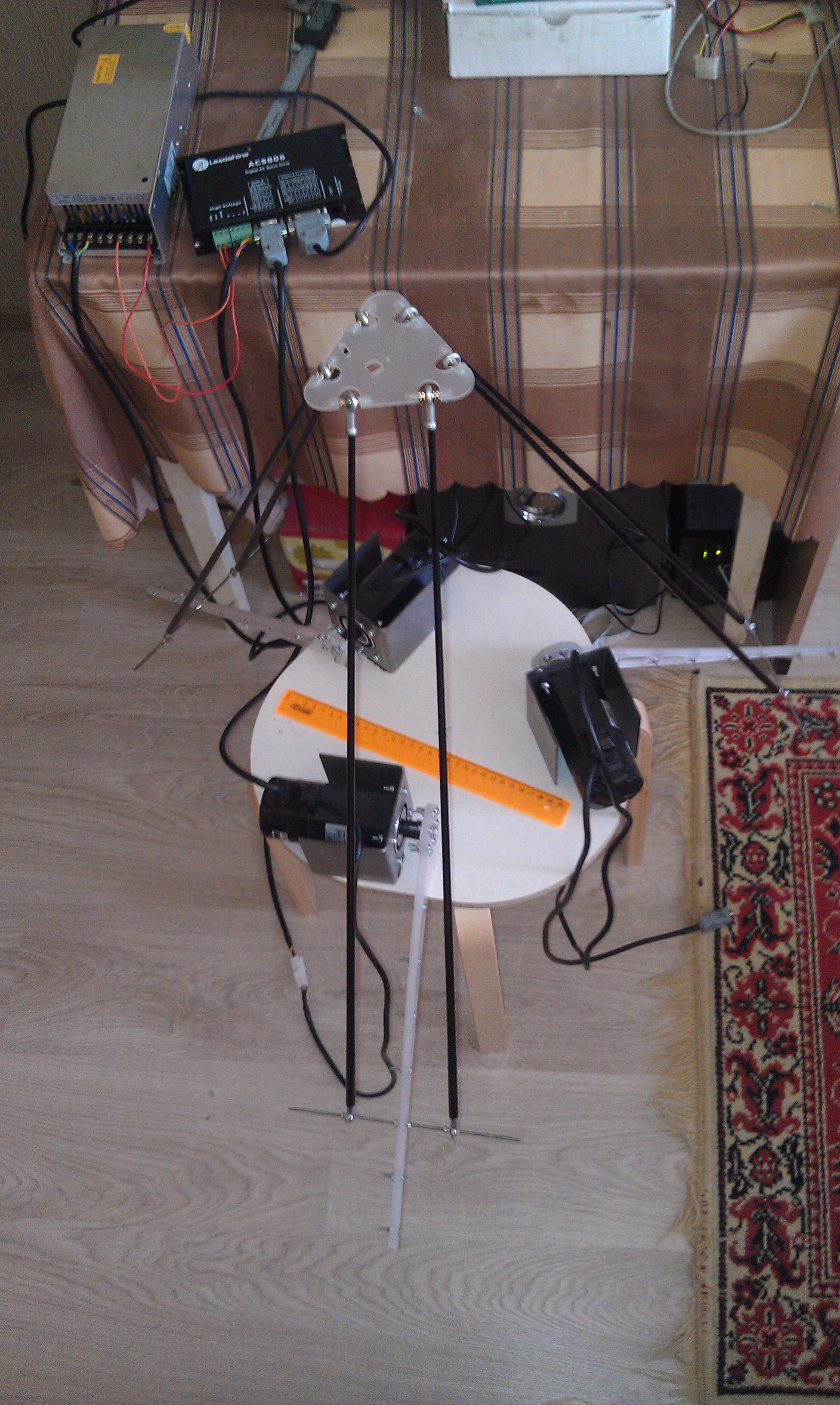

Re: delta robot emc2
Сообщение Mutuh »
Прошу оказать помощь по вопросам:
1) Как корректно настроить параметры для серв в режиме управления STEP/DIR?
В своей конструкции использую 3 комплекта: http://www.ebay.com/itm/Leadshine-400W- ... 45f8e62a75
Тут http://wiki.linuxcnc.org/cgi-bin/wiki.p ... ive_Timing для драйвера указаны необходимые параметры Step Space = 850, Direction Hold = 850, Direction Setup = 6700, Steps on = 5000 оказывает ли влияние на данные параметры плата сопряжения http://www.ebay.com/itm/CNC-Breakout-Bo ... 1120507464 ?
2) Как настраиваются позиции Home для нетривиальной кинематики?
С моими параметрами Delta при отправки в позицию Home X и Y могут принимают значения 0, а Z около -700 (что конструктивно верно).
2.1. Есть ли у кого-нибудь пример из работающего конфига с заданными параметрами Home, которые не в 0 по осям
2.2. Как и где корректно установить датчики положения Home и как их описать для случая не тривиальной кинематики (по опыту работы с фрезером под управлением Mach3, позиция Home определяется для каждой оси отдельно, а для конкретно Delta всё усложняется)?
Mutuh
Сообщения: 12
Зарегистрирован: 06 мар 2013, 14:19
Сообщение Mutuh »
PKM писал(а):А какой робот у тебя?
Основных "роботов" (станков) у нас на текущий момент 2:
1) Установщик SMD компонентов
https://www.youtube.com/watch?v=yowXlLagqhk
под управлением Arduino
2) Фрезер
https://www.youtube.com/watch?v=5b4kxxg14OI
с рабочей зоной 800х1200, под управлением Mach3
И ещё несколько простых для герметизации (Arduino), печь (реле времени) и т.п.
В рамках данной темы есть желание заменить установщик на новый на платформе Delta. Приманило в дельта-роботах "Основным замыслом было оперировать легкими объектами, но с большой скоростью". Так как сложно оценить получаемую в итоге точность, добавили сразу задел на подключение видео системы для корректировки положений (отдельная тема для обсуждения).
Для практической оценки возможности реализации (механики и управление LinuxCNC или если не получится то перейду на Arduino, но уже видео-система будет не актуальна), собрана тестовая конструкция - основные плечи вырезаны из оргстекла, вторые из удилища.
IMAG1158.jpg (2976 просмотров) <a class='original' href='./download/file.php?id=15486&mode=view' target=_blank>Загрузить оригинал (1.49 МБ)</a>

Mutuh писал(а):Прошу оказать помощь по вопросам:
1. Плата непонятная, но особых проблем вносить не должна. Подключать нужно скорее всего по схеме рис. 3 из инструкции на драйвер.
2. Не так важно, где располагать датчики НОМЕ, для этого есть параметр HOME_OFFSET. Т.е. датчик можно поставить в +5 градусов, а НОМЕ будет 0 градусов. Тогда HOME_OFFSET = 5. Нужно изучить очень внимательно раздел Homing в Integrator Manual и понять логику.
Я в ближайшее время постараюсь снять видео своего робота, там будет видна последовательность Homing.
Вопрос: какая планируется рабочая зона? Великоват вроде, точности с энкодерами 2500ppr может не хватить.
