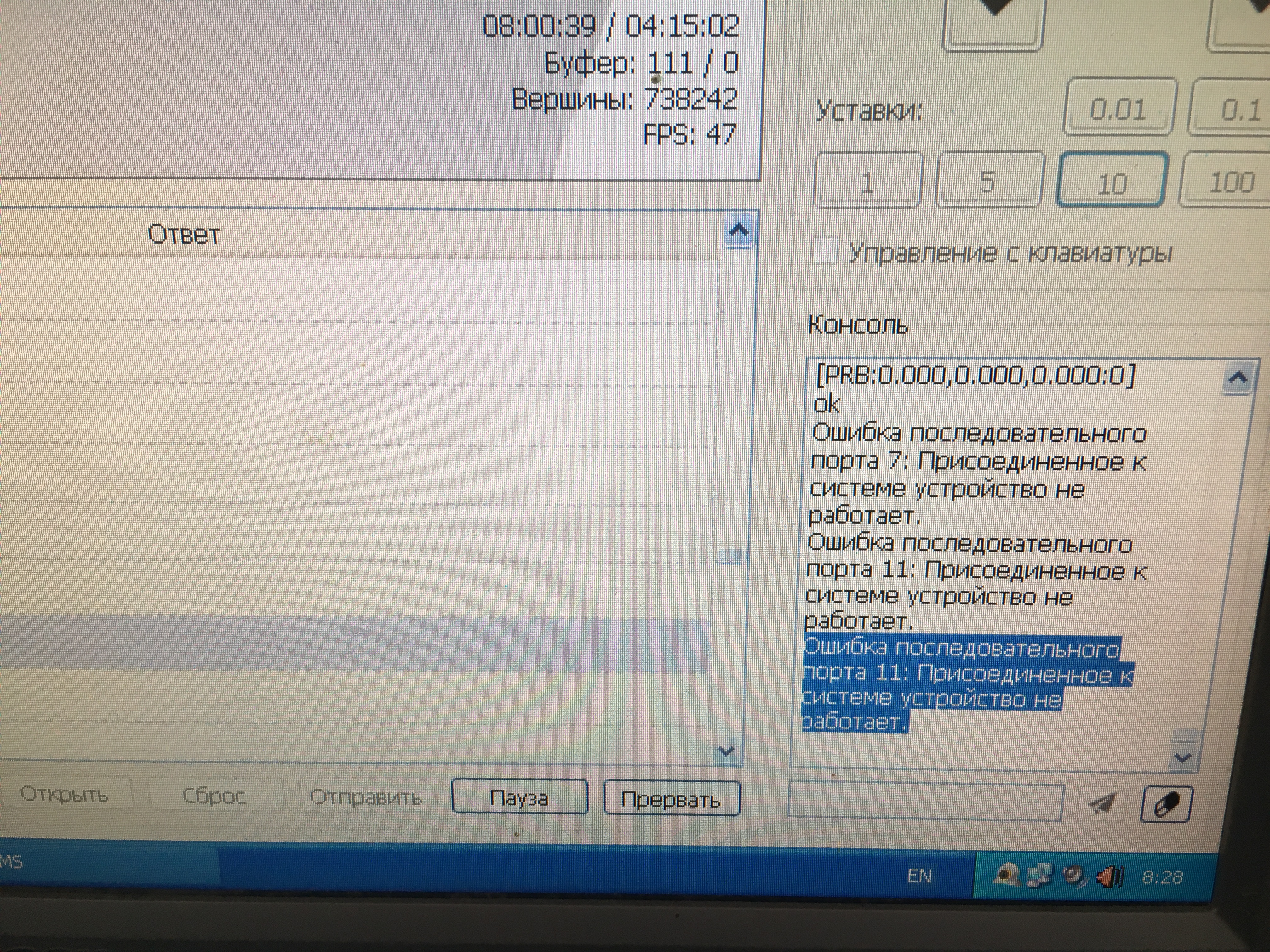

Сейчас, чисто случайно попробовал пошевелить контакты, которые идут на ось Z, а там такоооое.... Дно в общем, а не контакты, короткие, никакого зацепа
Собственно, шевелишь их, выдаёт ошибку, что потеря связи и тд(писал выше), сейчас их закрепил более чем крепко, посмотрим, может быть в этом и было дело)

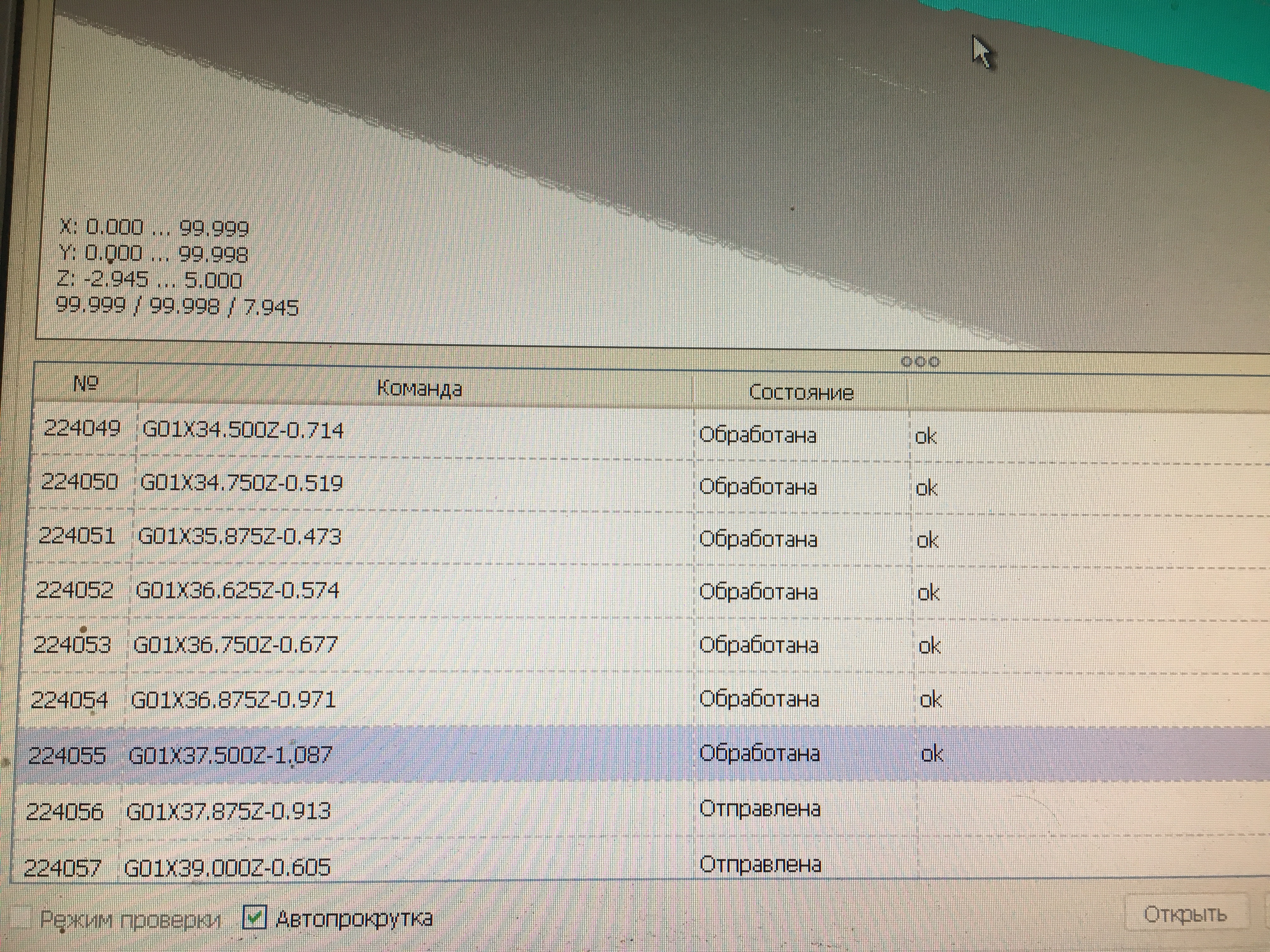

В прочем , все как обычно...
12F5E7BC-B3E8-4E3D-A8D2-940DA392FAA0.jpeg (4049 просмотров) <a class='original' href='./download/file.php?id=134453&mode=view' target=_blank>Загрузить оригинал (6.14 МБ)</a>
8285A768-B875-46E1-A494-28A1FF0BE386.jpeg (4049 просмотров) <a class='original' href='./download/file.php?id=134454&mode=view' target=_blank>Загрузить оригинал (6.2 МБ)</a>

У меня 1610 пару раз завис похожим образом по перегрузке шпинделя. Плохо затянул фрезу во втулке, фреза выпала и начала рубить материал насквозь. Двигатель заклинил, контроллер завис.
Второй раз похожий случай. Я, по-юности, ошибся в глубине и фреза пошла резать стол. Опять перегрузка по току, видимо недостаток питания и потеря связи.
Во всех остальных случаях нормально работает.
Обращу внимание, что по телескопной привычке, я все провода от устройства к компу (тут их два: mini-USB и джек питания) притянул стяжкой под углом. Чем исключил возможность движения проводов в разъёме.
Всю тему не прочёл, но в конце вижу потерю компом контроллера. Это или проблема (просадка или плохой контакт) питания, или помеха (искрящийся шпиндель, например), или сбой USB-соединения. Ещё есть вариант разности потенциалов. Но пока не замечал на корпусе станка наводку.

В общем , понасиловал я станок
Сбои происходят из-за шпинделя , вибраций
Даже от самых маленьких вибраций может дать сбой , пробовал пенопласт фрезеровать , дало сбой
Плата отдельно от станка , вибрации на нее не передаются , так же раздельное питание шпинделя и шаг двигателей
Подключены конденсаторы к плате и шпинделю
Связь все равно плата теряет между компьютером
Эээээх , сложная задача , что делать хз
Как нагрузка на шпиндель и вибрации могут влиять на работы платы не понимать...
