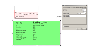

Спасибо за советы, сегодня попробую. Я все-таки корел предпочитал. я им на работе тоже пользуюсь. Но если эту опцию отключить, ... даже не знаю тогда. ;)
Nick писал(а): AlexTD писал(а):В дополнение к предыдущему посту.
Картинка не полностью перевелась в svg. Вот так должно выглядеть:
А как это тебе поможет? По идее по такой траектории инструмент и пойдет, если ты нарисуешь такой профиль...
Твою мысль понял. Да, если выход на начальный диаметр пририсовать, то так и будет для черновой. А чтобы проблем с чистовым проходом не было, то угол немного увеличить, чтобы оно боковой стороной не резало. Думаю будет работать!
Re: Урок по созданию Gcode для токарной обработки на Gcodeto
Чтобы боковой поверхностью не резало - нужен более острый резец, или более пологая траектория ;).

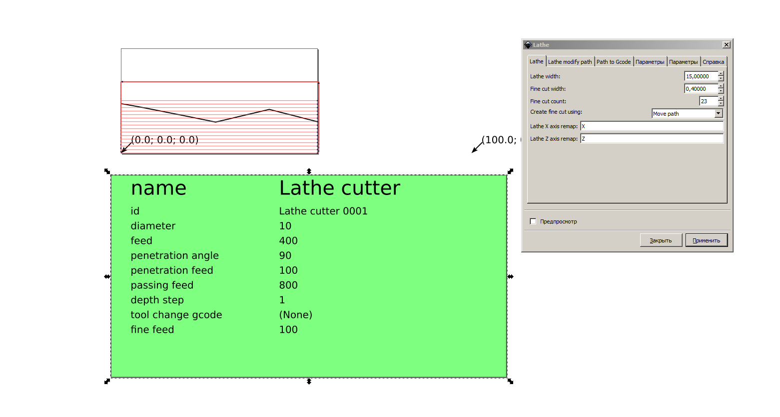

Друзья, вопрос. Пытаюсь сгенерить в инкскейпе простенький g код для токарки. Что-то не выходит... Траектория резца непонятна...
upd. пробовал и в win, и в lin
2016-11-14_10-18-38.png (3386 просмотров) <a class='original' href='./download/file.php?id=94777&mode=view' target=_blank>Загрузить оригинал (62.24 КБ)</a>

С этим разобрался, теперь вопрос такой, как сменить направление обработки? В плагине есть такая возможность?
Или код нужно в УП добавить?
