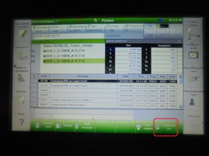

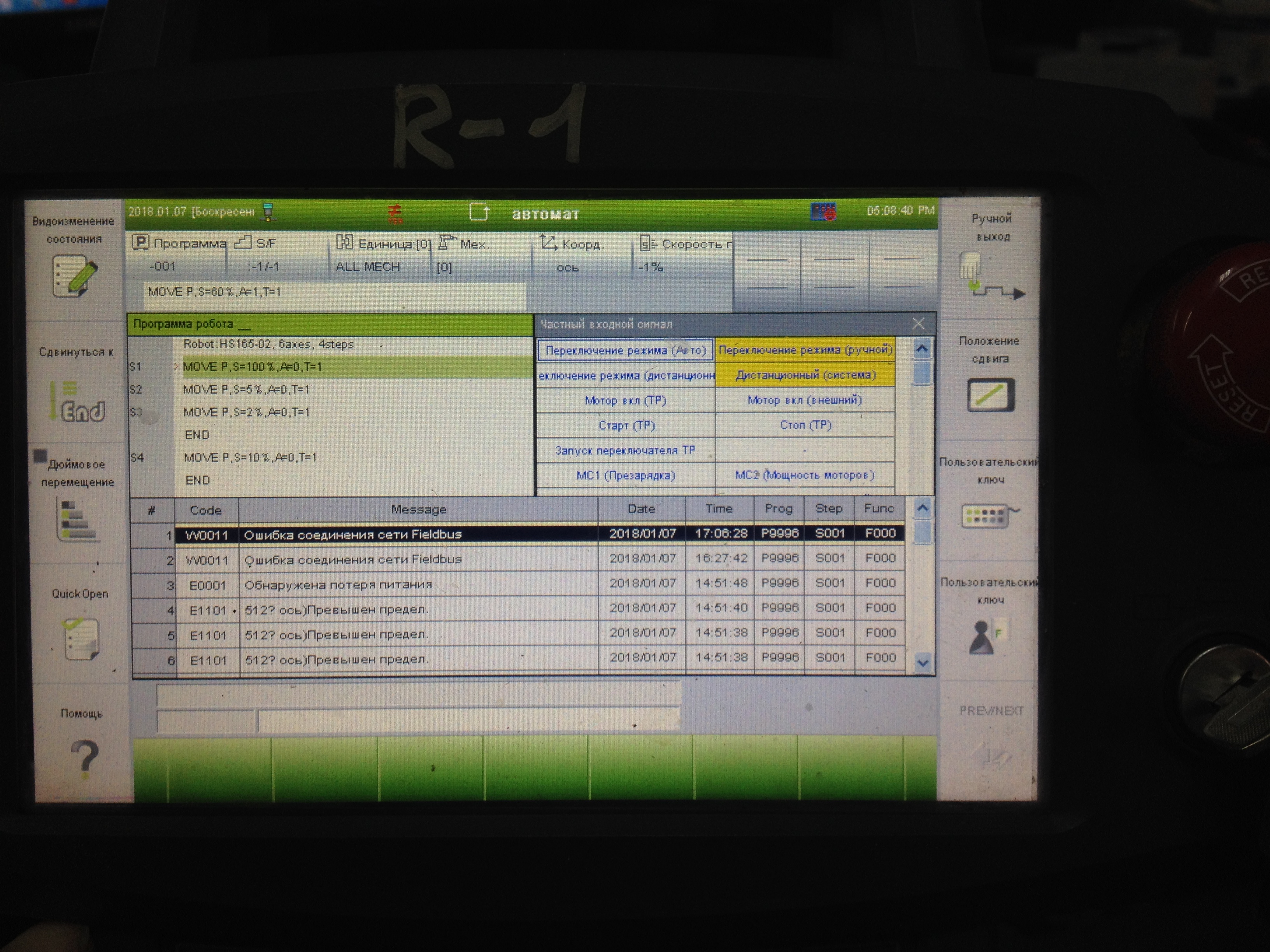

у вас какие ошибке на экране? сфотайте
Re: Темка для Hyundaiподобных роботов.
mikro3v писал(а):у вас какие ошибке на экране?
Те же что и у тебя Е0001 вот фото твоего пульта и там такие же ошибки
http://www.cnc-club.ru/forum/download/f ... =view&mt=1
Я спрашивал как в это меню выйти

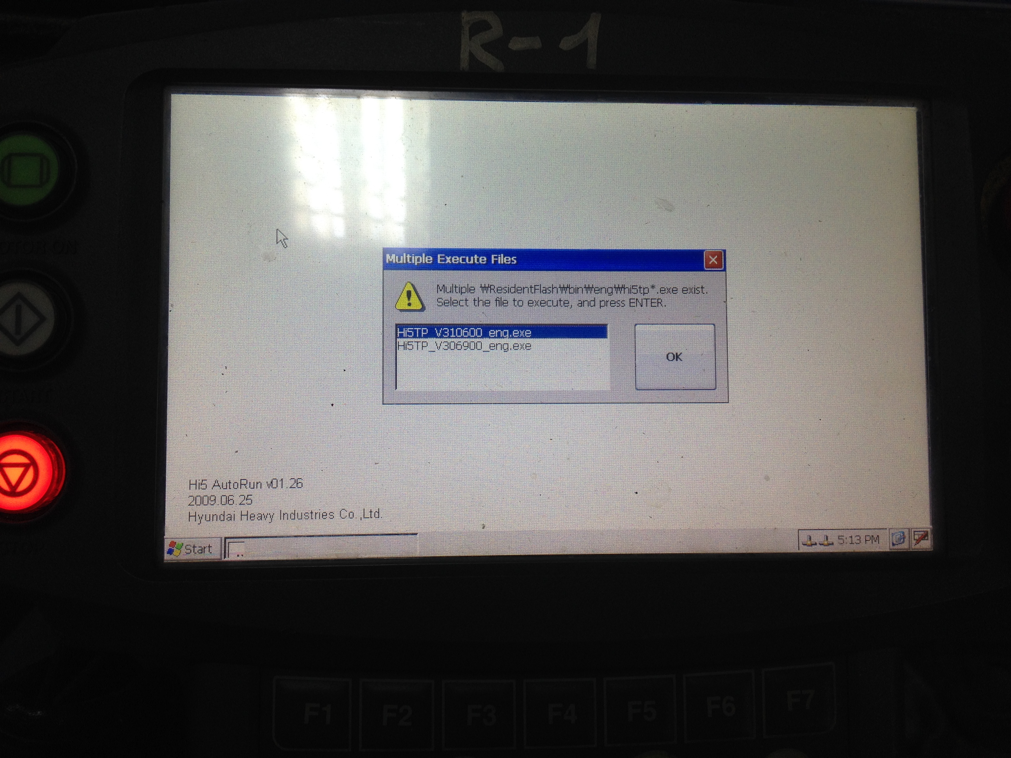

у меня с ними работает , в меню F1 , 9 (aplication program end), завершить , он выдаст окно с выбором языка, выбираем английский и затем выскакивает это окно

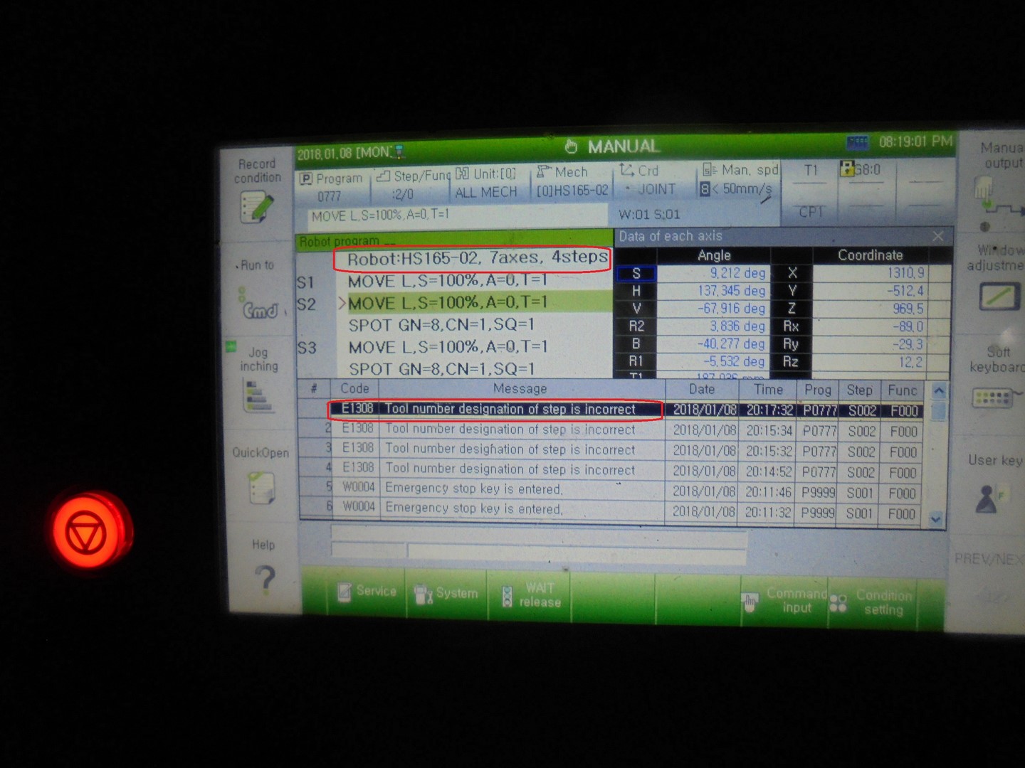

mikro3v писал(а):В ручном режиме с загруженной программой с запущенными двигателями и нажатой кнопкой снизу ,нажать FWD, это функция проверки программы в ручном режиме от шага к шагу, робот должен поехать
У нас почему то 7ми осевой робот. При запуске как описал пишет: не верный инструмент

Страница 2-8 пдф, устройство /механизм, может получится другого робота выбрать ?
mikro3v писал(а):у меня нет замочка с права вверху
А в поле инструментов там где T1 можно выбрать?

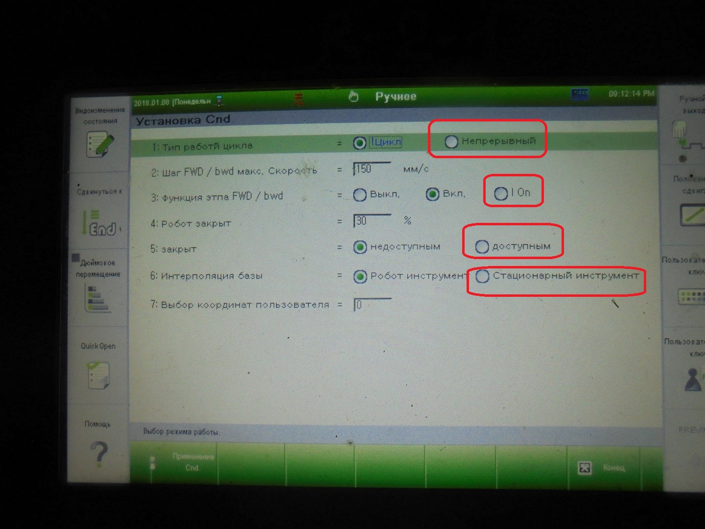

Мож показать эти настройки:
DSC05762 (Копировать).JPG (3528 просмотров) <a class='original' href='./download/file.php?id=128746&mode=view' target=_blank>Загрузить оригинал (389.61 КБ)</a>
DSC05763 (Копировать).JPG (3528 просмотров) <a class='original' href='./download/file.php?id=128747&mode=view' target=_blank>Загрузить оригинал (345.63 КБ)</a>
то что обведено красным я не могу переключить. Тыкаю пальцем не переключается, стрелками тоже не дает, как переключать опции :thinking: Что такое робот закрыт :thinking:

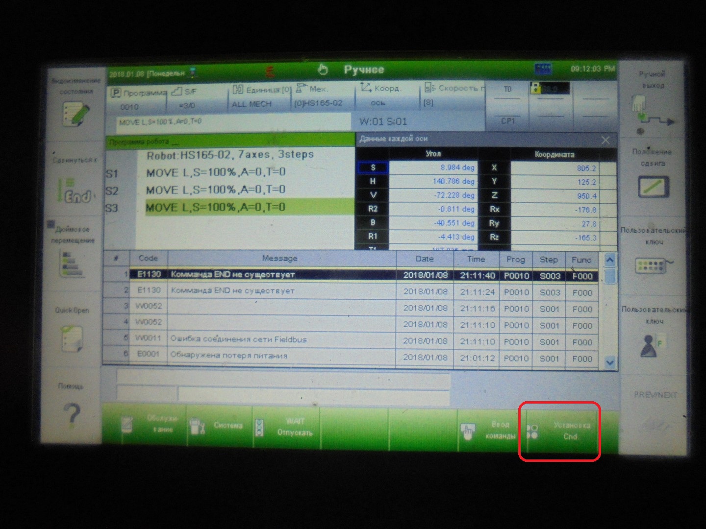

1. Ключик на Manual
2. Кнопка под пультом зажата
3. Нажимаю Shift + Prog (создаю новуюю программу)
4. Двигаю роботом, жму записать. Строка записывается.
5. Стрелками перехожу в начало программы и жму FWD робот начинает бегать по программе, но до конца доходит и останавливается.
6. Переключаюсь в Авто, жму кнопку белую старт = ошибки.
