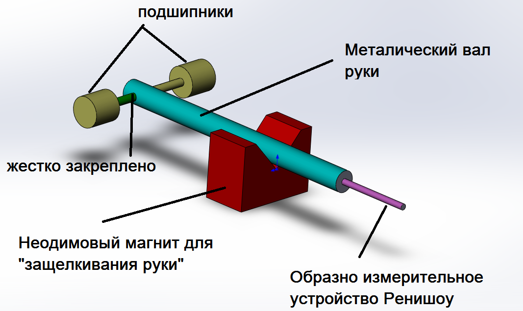

Чтобы не было люфтов нужно делать: поворотную ось на магнитах с 3мя притертыми уступчиками из меди. Шарик опирается на эти уступчики, а шарик к ним прижимается пружиной или магнитами. Это поворотный механизм. А когда руку опустили то вся рука должна "защелкиваться" точно на такое же устройство: 3 уступа из меди, а под ними магнит. Будет выборка люфтов и хорошая повторяемость.
Или сделать руку на вращении на радиальноупорных подшипах чтоб люфт выбирать, но при отпускании рука "защелкивается" в V образный в виде призмы магнит. Или чтобы не клацать по магниту, вырезается из меди или Ала, а в призме магнит который притягивает руку к призме магнитным полем. На эрозии магнит вырезается паз в виде призмы V, а ось руки должна быть из металла и круглой (например круглая направляйка от линейных подшипов).
Вот как то так

На магнит будет липнуть всякая магнитная грязь. И очищать магнит от мелкой магнитной пыли та еще задача!

Лодочник писал(а):На магнит будет липнуть всякая магнитная грязь.
Это должно быть в защитном поворотном корпусе. Здесь на видео если под фиксирующий ролик попадет грязь, тоже ничего хорошего не будет. Потому оно спрятано внутри корпуса. Вот и магнитный подшипник и фиксатор должен быть спрятан.
https://www.youtube.com/watch?v=4a44KysPykg
Лодочник писал(а):И очищать магнит от мелкой магнитной пыли та еще задача!
у Ренишоу для этого есть специальные "жвачки" ;)
