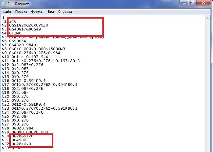

Sem писал(а):Здравствуйте.
Есть проблема.
Создаю уп в арткаме. Черновая походит отлично. При запуске чистовой фреза уходит либо не туда и забуривается довольно глубоко, либо уходит вроде туда но при первом же проходе постепенно забуривается глубоко, приходится аварийно отключать.
При прогонке визуализации в арткаме все красиво, косяков не видать.
Попробуй в коде, в ручную, удалить все строки что идут до описания фезы, и в конце все строки (кроме м30) которые идут после возращения в нулевую точку. Не знаю в чем проблема но у меня он часто перед началом катается по траекториям которые не отображаются в визуализации, приходится редактировать код .
Еще возможна ошибка при создании УП в арткаме, ноль по Z должна находится над заготовкой.

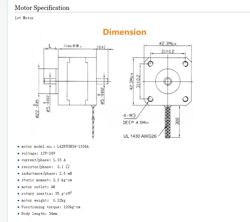

Народ, подскажет кто - как можно увеличить подачу на данном аппарате?
Опытным путем выяснил что максимальная подача по осям Х У 800мм в минуту, что довольна таки мало при некоторых режимах резки. Какие ШД можно поставить на замену?и обязательно ли менять плату управления? для меня все это темный лес.
Штатные такие стоят Изображение

Rion, читай мануал на драйвера наши... по разводке платы - на питание мотора идёт 12В, хотя движки на 24В. Если драйвер такое напряжение держит - то смело модернизировать плату с паяльником и скальпелем.. если нет - покупать 6600 драйвера.. под нема23 и запитывать движки от 24В.

Все правильно, промучился сегодня, но всё-таки разобрался.
Во-первых проблема с фрезами, пытался пройти чистовую зубной фрезой кукурузного типа, а ей не хватает производительности и она забуривается и как бы выкручивается из цанги. Поставил родную гравировальную из комплекта, немного подточив острый кончик и немного его скруглил. Проход почти не виден.
По ошибке в начале УП, тоже думал удалить первые команды,но пока ещё не попробовал. Может ещё и спрогами поиграться, может какая и лучше подойдёт.
Жду когда нормальные фрезы придут, там посмотрим. Кстати для чистовой какие лучше подходят и главное где их взять на 3.175мм?

А ты фрезами из комплекта сразу в чистовую фрезеруешь?
Вообще для этих целей есть однозаходные фрезы, конические с радиусным концом, но наш станочек не справляется с ними. Черновую обработку всеравно приходится делать, так меньше проблем.
Насчет правки УП
можешь смело удалять то что обведено (4760 просмотров) <a class='original' href='./download/file.php?id=123380&mode=view' target=_blank>Загрузить оригинал (88.97 КБ)</a>

iMaks-RS писал(а):Rion, читай мануал на драйвера наши... по разводке платы - на питание мотора идёт 12В, хотя движки на 24В. Если драйвер такое напряжение держит - то смело модернизировать плату с паяльником и скальпелем.. если нет - покупать 6600 драйвера.. под нема23 и запитывать движки от 24В.
То есть если решить проблему с драйвером то можно увеличить производительность на штатных моторах и бп?
Модернизировать плату своими силами наврятли стану, так как не в теме. Такой комплект подойдет для решения проблемы? https://ru.aliexpress.com/item/3-TB6600 ... 7b45oQ8ZSW

Это пока "теория", но есть на ютубе и практика.. так-что на свой страх и риск..
набор по ссылке - для Mach3.. он только через лпт порт работает.. другой софт управления станком.. причем платный.. до определённого количества строк кода вроде бесплатный.. потом лицензия нужна.
драйвера 6600 можно подключить вместо штатных - их изымаем, с калодок, где были драйвера, берём по 4 провода для управления каждого драйвера, (на запитывать их нужно от отдельного блока питания, хотя +5В вроде можно с нашей платы взять).
Я планирую так и поступить.. правда не с 2418... намылился собирать 3020 - готовая ферма с движками Нема23 76мм (портальник - новая ревизия.. валы с опорами под порталом, швп 1605 на осях ХУ, 1204-Z), + драйвера + питание + шпиндель с частотником. Управление GRBL ардуино2560.
Как сделаю - расскажу.. думаю не раньше НГ будет.. как-то так..

Само собой прохожу сначала черновую в несколько проходов по 1мм по Z и 1мм в горизонте плоской 3мм фрезой, потом уже на чистовую, конической с закругленным концом. Конец сам подтачивал, R примерно 0.25мм.
Заказывал с али конические винтовые с закруглением, пока не пришли.
А в УП попробую лишнее удалить.
Ещё вопрос. А имеет ли значение задавать в арткаме скорость подачи? Просто такое ощущение что grbl сам рулит скоростями, и похоже другими параметрами. Или мне кажется? Просто пробовал задавать в арткаме разные скорости подачи, но на глаз нет разницы. Максимум задавал 700мм/мин.
Rion

Sem, максимальная скорость подачи на этом станке (по крайней мере у меня) 800мм в минуту, лучше в арткаме такую и задавать, что бы в самой программе уже корректно регулировать скорость в процентах.
Я черновую обработку делаю за один заход,кукурузой 3.175 на глубину до 12мм, с шагом 1мм и подачей 400, материал береза.Само собой первый проход на пониженной подаче.

Что скажете про этот мотор? https://ru.aliexpress.com/item/Free-shi ... d0a8&tpp=1
Встанет ли он на этот станок без замены драйверов, и прочих танцев с бубнами, и будет ли от него прок?
