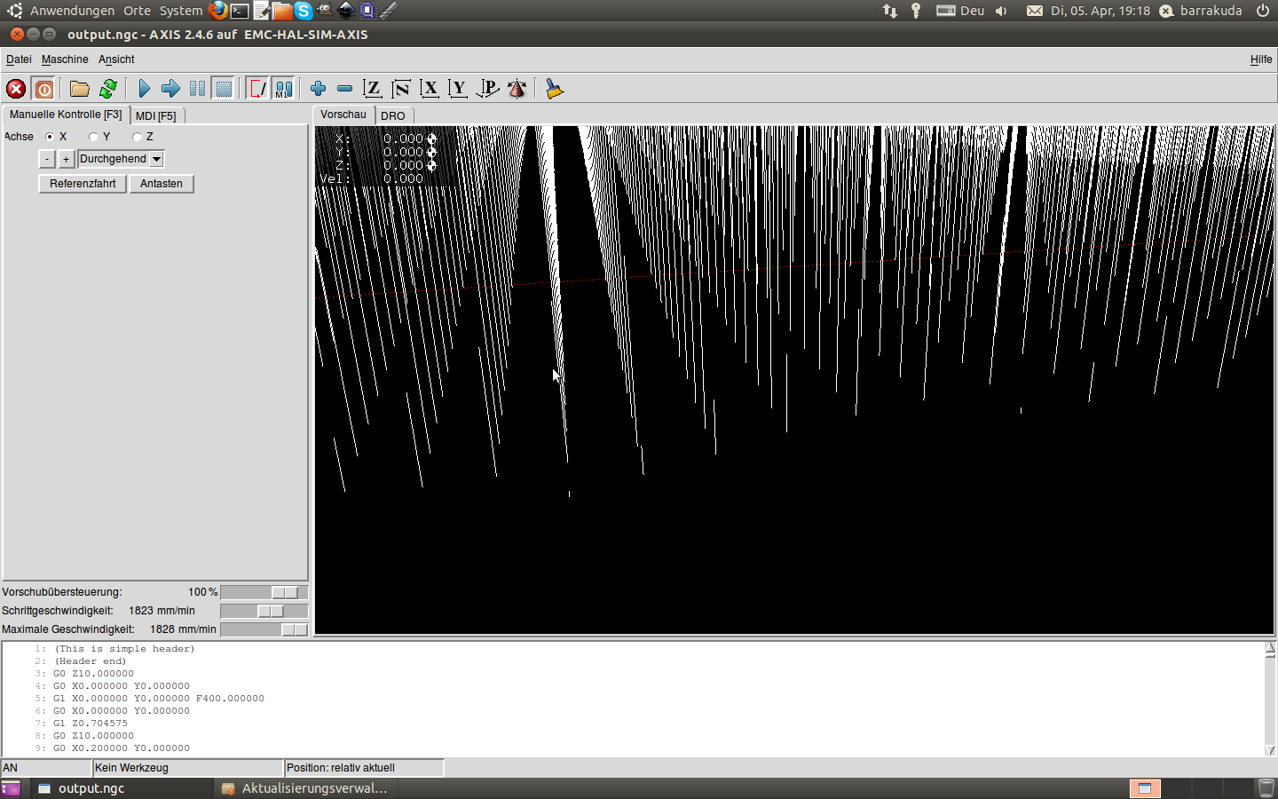

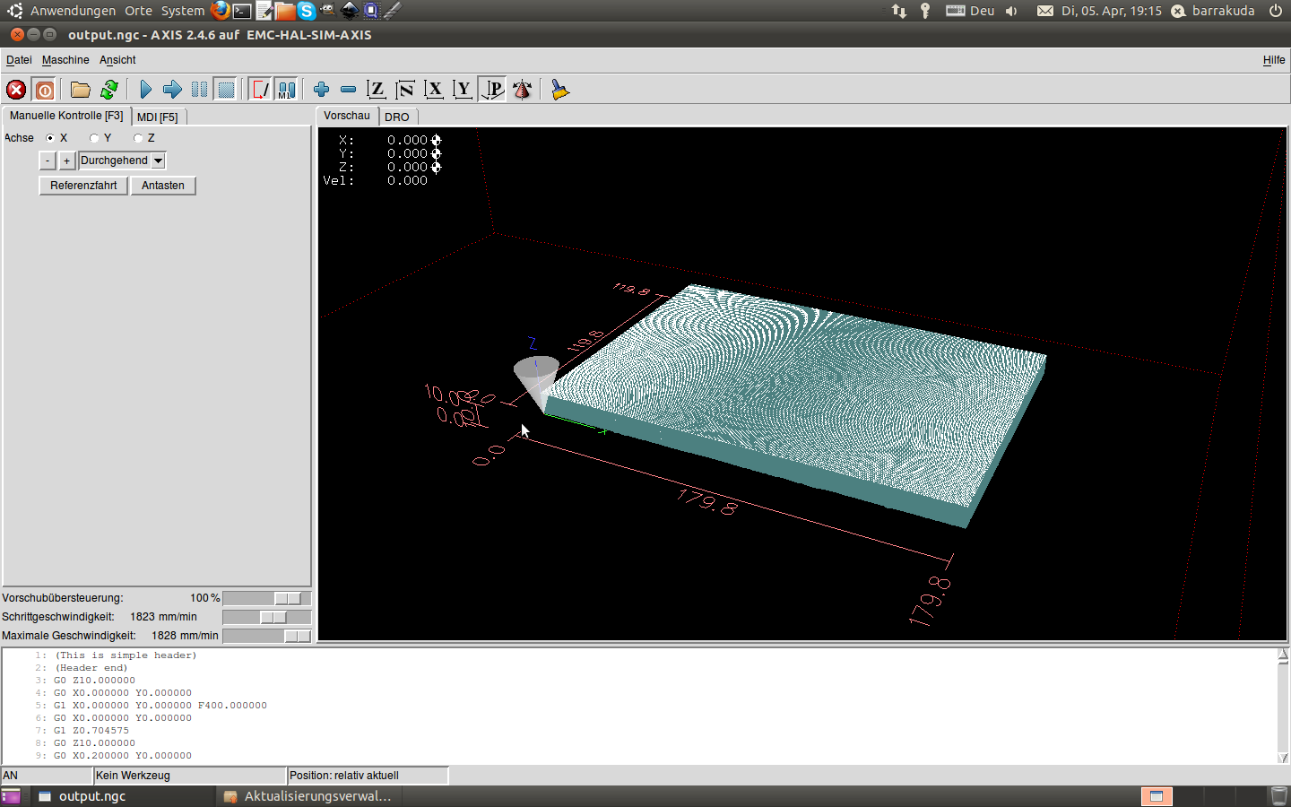

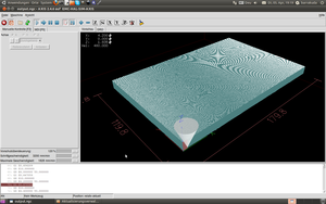

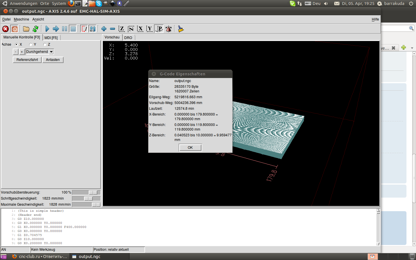

Вот :
Bildschirmfoto-1.png (4349 просмотров) <a class='original' href='./download/file.php?id=1373&mode=view' target=_blank>Загрузить оригинал (111.14 КБ)</a>
Bildschirmfoto-2.png (4349 просмотров) <a class='original' href='./download/file.php?id=1374&mode=view' target=_blank>Загрузить оригинал (99.71 КБ)</a>
Bildschirmfoto-3.png (4349 просмотров) <a class='original' href='./download/file.php?id=1375&mode=view' target=_blank>Загрузить оригинал (98.37 КБ)</a>
Bildschirmfoto-4.png (4349 просмотров) <a class='original' href='./download/file.php?id=1376&mode=view' target=_blank>Загрузить оригинал (125.57 КБ)</a>
Bildschirmfoto-5.png (4349 просмотров) <a class='original' href='./download/file.php?id=1377&mode=view' target=_blank>Загрузить оригинал (131.34 КБ)</a>
Сообщения: 22776
Re: Точечное выжигание - gcode-burner
да.... ничего не понятно :hehehe:
И кстати он наверх выжигает, а не вниз, но это настройками меняется.

root писал(а):да.... ничего не понятно :hehehe:
Колись, блин...! :freak:
Сообщения: 22776
Ну Zmin и Zmax нужны другие :)
Сейчас, погодь, сделаю функцию для задания заглубления от цвета и прочего...

В целом можно. Но! Получишь такой ОГРОМНЫЙ код, что не всякий комп сможет правильно его обработать
Сообщения: 22776

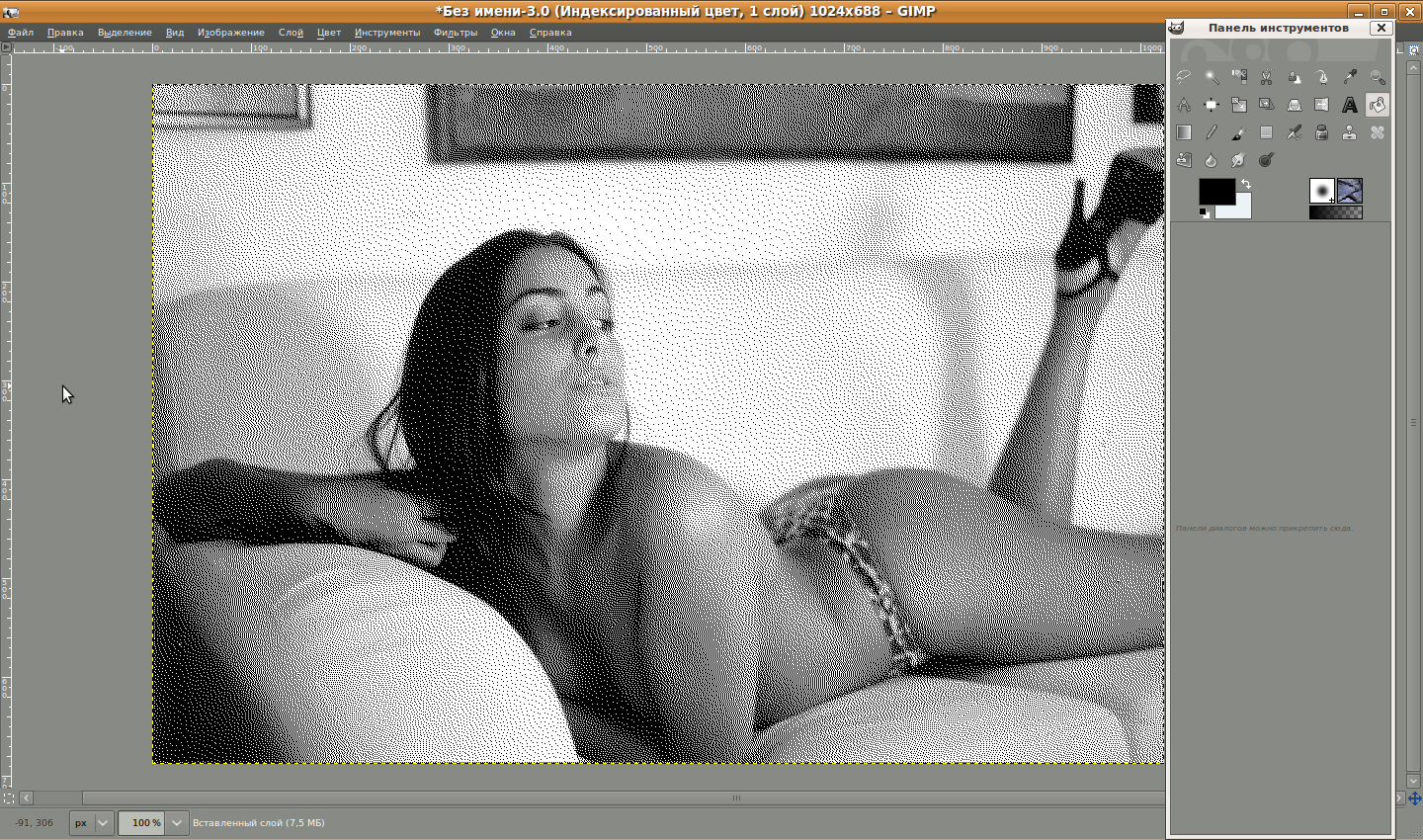

kernel писал(а):А gcode-burner сам переделывает обычное цветное фото в "точкообразное"?
В точкообразное - нет. Вместо этого он сделает подстановку соответственно значению цвета. В нем можно сделать тупо двухуровневый рисунок, если интенсивность > 128 - 1 , меньше - 0. Но будет не очень красиво.
Лучше сначала фото обработать в Gimp - там есть несколько различных вариантов преобразований и распределений. Вот тут смотри: http://cnc-club.ru/forum/viewtopic.php?f=15&t=169#p1575
Размер кода зависит от размера картинки в пикселях, у этого джексона, например, не такой уж и большой размер. 1Гб памяти хватит, в крайнем случае, нужно будет отключить 3d визуализацию в emc2.

Т.е. в Gimp`е я получаю почти везде "точки" (или "полосочки") и затем открываю это изображение ч\з gcode-burner и получаю g-код? Если так, то как будет происходить обработка в тех местах изображения, где идет обычная заливка? Будет "штихелем" фрезеровать всю заливку или все же "заточкуется"?
Сообщения: 22776
Будет точками, здесь суть такая, что на каждую точку опускается и поднимается. Если точка белая, то опускаться не будет.

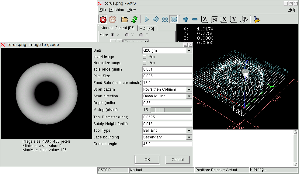

По-моему вот эта картинка лучше всего объясняет, зачем нужен image2gcode. Ну и собственно говоря описание: http://linuxcnc.org/docs/html/gui_image-to-gcode.html .
Не так сложно из 3d объекта получить картинку с высотами и после этого ее сразу можно отравить вырезаться на станок. И все это бесплатно, в отличие от дорогих и сложных CAM программ :hehehe:.
