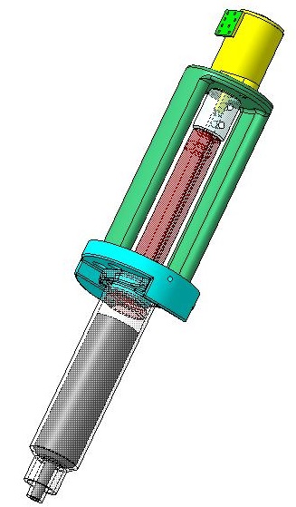

Переделал конструкцию под тубу 5 мл. Общая высота всего устройства составляет 158 мм, максимальный диаметр 36 мм.
Под тубу 10 мл размеры следующие: высота 208 мм, диаметр 41 мм.

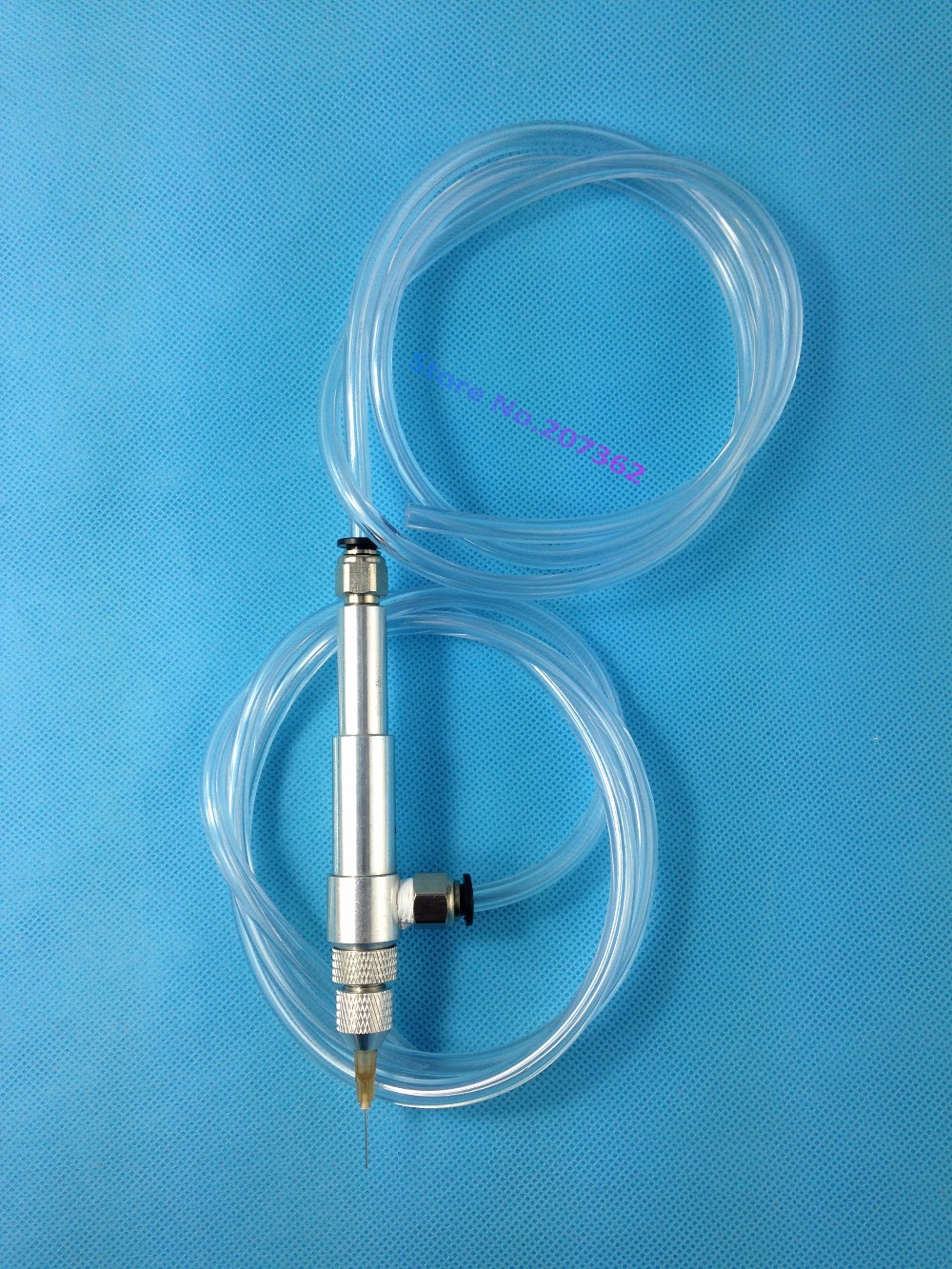

Rom327 писал(а):Видимо откат с подъемом поршня нужен для пневматических дозаторов, когда надо по-быстрому выкачать весь воздух (4-6 Атм) над поршнем. Так как через тонкую трубку воздух будет стравливаться "самотеком" какое то время. Вот за это время остаточное давление и будет продолжать выдавливать пасту.
Как раз таки у пневамтических дозаторов давление выравнивается практически мгновенно (миллисекунды, или меньше) до полного уравновешивания с атмосферным. "Текучесть" воздуха очень высокая. И на поршень действует только сила тяжести.
Мне понравился "плюющийся" пневматический дозатор - он выстреливает каплю, как струйный принтер.
Выглядит примерно так:
Single-acting-micro-precision-SMT-solder-paste-adhesive-silicone-epoxy-resin-Dispensing-Robot-Valve-C3-PVC.jpg (4537 просмотров) <a class='original' href='./download/file.php?id=116626&mode=view' target=_blank>Загрузить оригинал (529.49 КБ)</a>
Хотя, конечно, стабильность объема капли под большим вопросом.

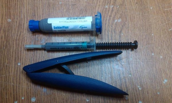

Не знаю, на что там сил не хватает! Я пользуюсь ювелирным и давления выше крыши:
Давилка.jpg (4532 просмотра) <a class='original' href='./download/file.php?id=116627&mode=view' target=_blank>Загрузить оригинал (53.77 КБ)</a>
Andy52280 писал(а):Но, блин, капает, зараза. Просто уже лежа на столе со снятым вроде бы усилием - толкатель поршня не касается. Тепловое расширение тоже отрабатывает. Так что откат - вещь обязательная.
Капает из-за теплового расширения, потому, что храним в холодильнике, а держим теплой рукой. Но это не относится к откату никак. Главное, чтобы не капало в процессе нанесения. То есть, пока наносишь капли с частотой 1 Гц, оно не должно капать. Как только отложил на 5 минут, подними поршень и надень колпачок на иглу...

Re: Дозатор паяльной пасты на ШД и Arduino
Шприц 1мл с паяльной пастой (выше на фотке). Чтобы нанести каплю пасты на одну площадку нужно надавить на поршень, чтоб вылезла эта самая капля. Если сразу-же перестать давить на поршень, то вылезет как минимум ещё порция на одну площадку. Поэтому после окончания нанесения капель приходится чуть вытягивать поршень обратно. И это точно не температурное расширение - шприцы не храню в хородильнике, то количество пасты, что в них помещается не успевает испортиться.

UAVpilot писал(а):Шприц 1мл с паяльной пастой (выше на фотке). Чтобы нанести каплю пасты на одну площадку нужно надавить на поршень, чтоб вылезла эта самая капля. Если сразу-же перестать давить на поршень, то вылезет как минимум ещё порция на одну площадку. Поэтому после окончания нанесения капель приходится чуть вытягивать поршень обратно. И это точно не температурное расширение - шприцы не храню в хородильнике, то количество пасты, что в них помещается не успевает испортиться.
Я такого не замечал у себя (на ювелирном дозаторе): перестаешь давить и капля не образуется... А вот когда полежит на столе без дела и погреется, так начинает сопливить...

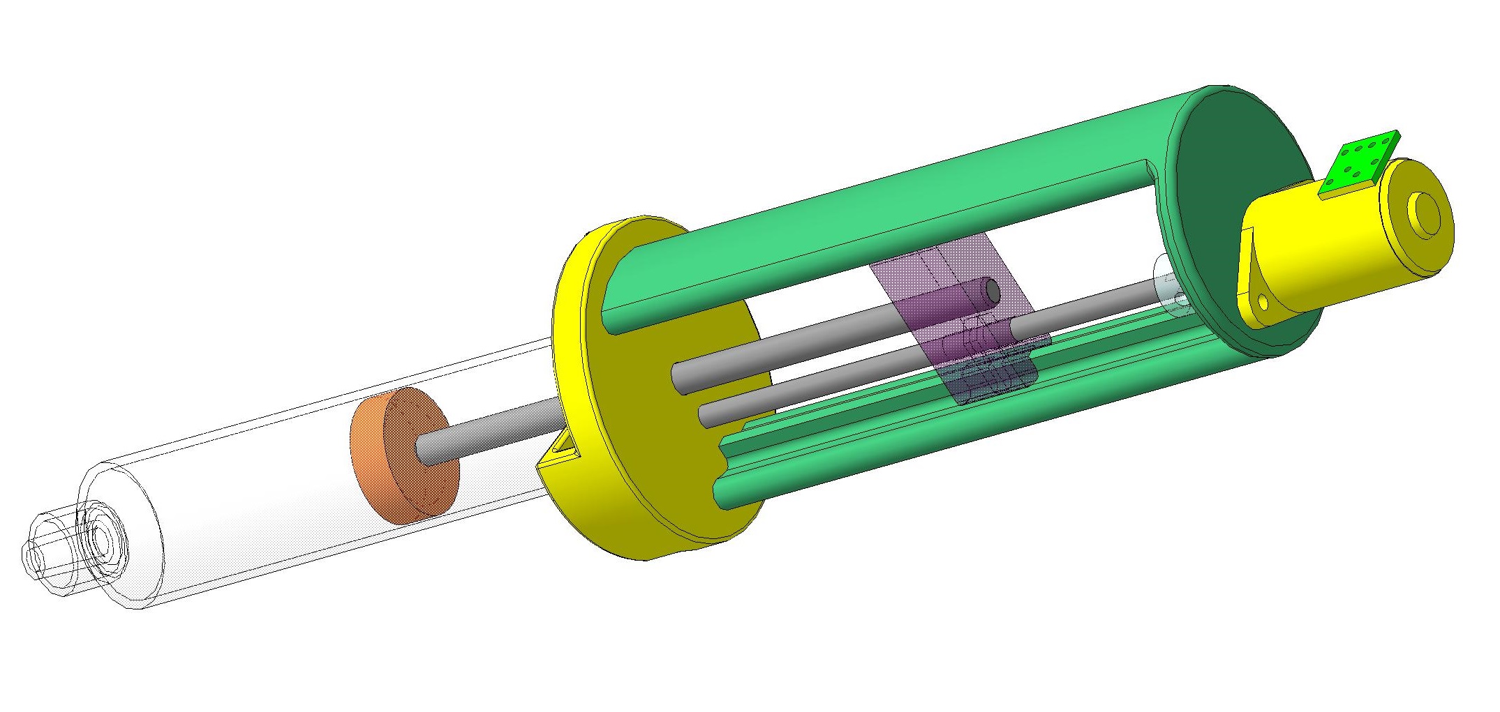

Вот переделал крепление поршня к шпильке. Теперь шпилька М4 вкручивается в поршень тубы, а шпилька М3 перемещает ее вместе с поршнем вверх-вниз.
Теперь учел все пожелания? :D

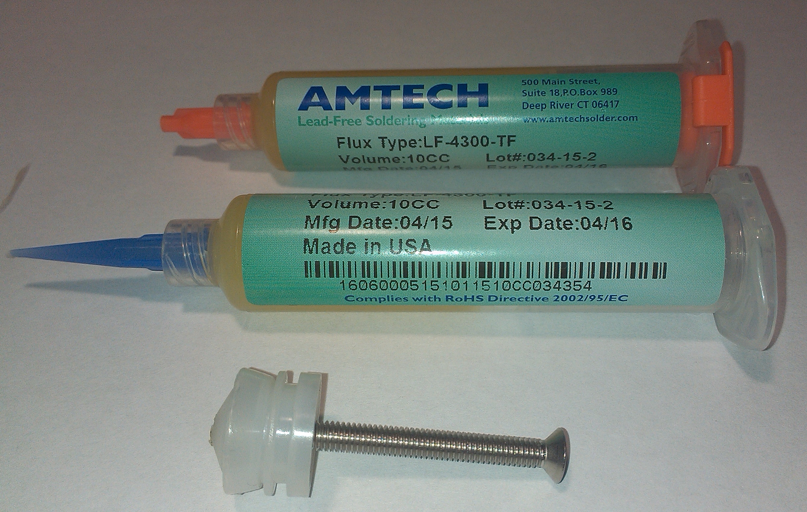

Да, с поршнями не совсем понятно...
Вот флюс, вроде американец, диаметр отверстия в поршне как раз вкрутить шпильку М4.
Паста1.jpg (4475 просмотров) <a class='original' href='./download/file.php?id=116674&mode=view' target=_blank>Загрузить оригинал (1.55 МБ)</a>
А вот паяльная паста, вроде тоже американка, а отверстие около 3мм
Паста2.jpg (4475 просмотров) <a class='original' href='./download/file.php?id=116676&mode=view' target=_blank>Загрузить оригинал (1.15 МБ)</a>
Хорошо хоть тубы +- одинаковые...
