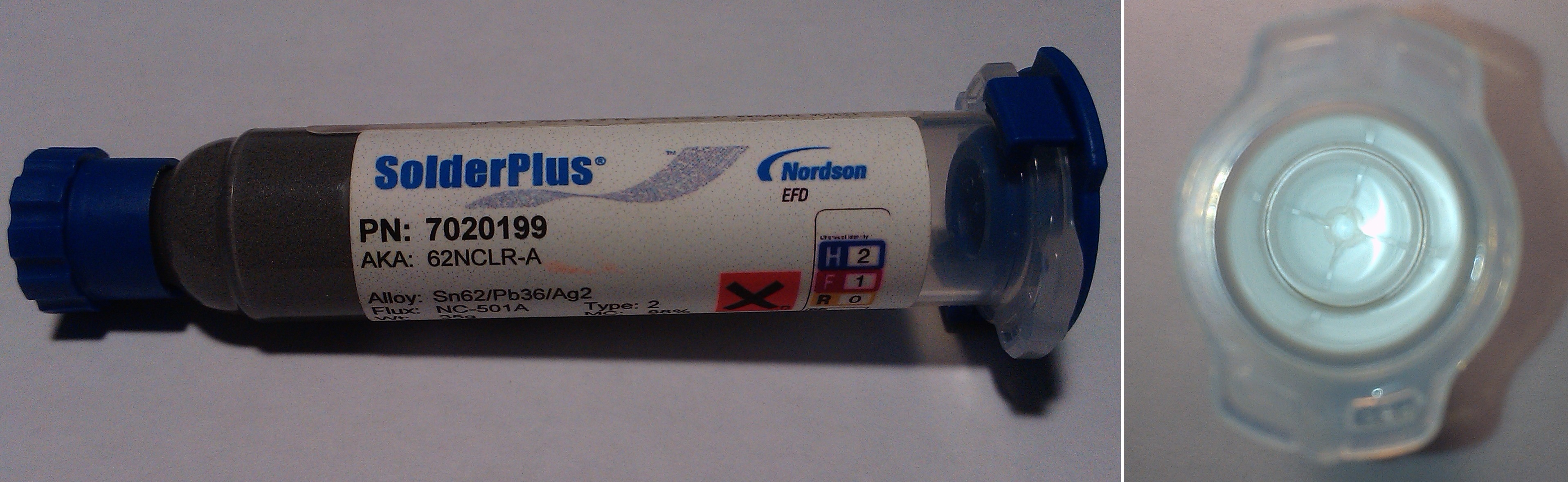

Да, с поршнями не совсем понятно...
Вот флюс, вроде американец, диаметр отверстия в поршне как раз вкрутить шпильку М4.
Паста1.jpg (4506 просмотров) <a class='original' href='./download/file.php?id=116674&sid=7b7a03bac4dc39be7a2981e9b9674346&mode=view' target=_blank>Загрузить оригинал (1.55 МБ)</a>
А вот паяльная паста, вроде тоже американка, а отверстие около 3мм
Паста2.jpg (4506 просмотров) <a class='original' href='./download/file.php?id=116676&sid=7b7a03bac4dc39be7a2981e9b9674346&mode=view' target=_blank>Загрузить оригинал (1.15 МБ)</a>
Хорошо хоть тубы +- одинаковые...

Rom327 писал(а):Вот флюс, вроде американец
Если Вы покупали его не у какого-то проверенного дистрибютера, то это почти 100% китаец, не имеющий отношения к оригинальному Амтеку.
Andy52280 писал(а):Стандартные, насколько я понимаю, это именно с центральным отверстием под М4. Все остальное - изыски китайцев
Да нет в этом вопросе какого-то стандарта.
