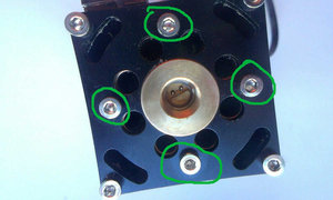

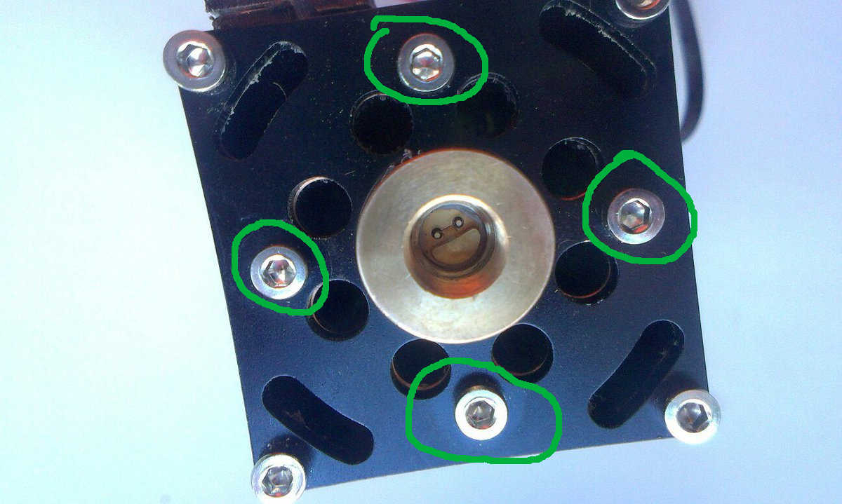

arkhnchul писал(а):зачем на целый модуль, если в случае чего можно поменять только диод?
я хочу поменять только диод, подскажите где взять и реально ли поменять?
Поверх диода посажено гнездо в которое вкручивается линза.
Все это нужно потом соосно совместить.
У вас есть опыт в катом методе ремонта?
Прошу прощения за офф топ.
arkhnchul
Сообщения: 1754
Репутация: 339
Откуда: москва
Re: Лазерный гравер 1000х500
Сообщение arkhnchul »
прямо таких - не ремонтировал, но там прецизионной соосности не особо нужно.
сначала попробовать снять радиатор - массивную круглую блямбу, открутив четыре винта в торце модуля.
5pxEbYvU_Ic.jpg (9039 просмотров) <a class='original' href='./download/file.php?id=101224&mode=view' target=_blank>Загрузить оригинал (68.49 КБ)</a>
навскидку, она должна прижимать диод за поясок к той втулке, в которой есть резьба для линзы - для таких корпусов не так уж много вариантов крепления.

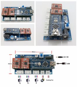

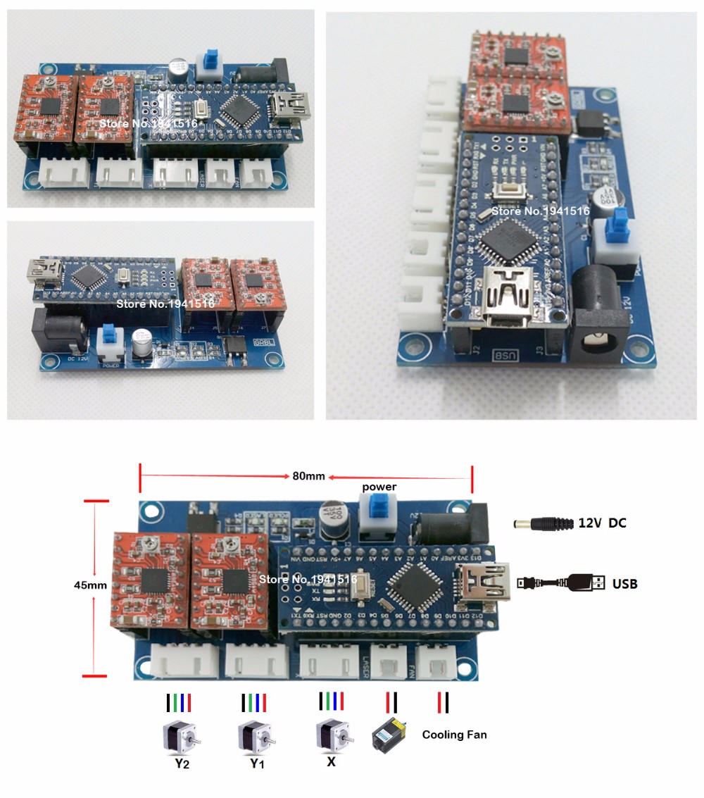

Извините, как подключить шаговые двигатели 28byj-48 на ардуино с прошивкой GRBL. Куда подключить провода?
homushku_n писал(а):Извините, как подключить шаговые двигатели 28byj-48 на ардуино с прошивкой GRBL. Куда подключить провода?
Сам мотор напрямую к ардуино не получится подключить, т.к. ардуина с GRBL прошивкой генерирует только сигнал в какую сторону и на сколько градусов выполнить вращение, а дальше есть специальный модуль, называется драйвер шагового мотора, который уже на основании сигналов от ардуины, через транзисторные ключи, подает напряжение на обмотки мотора.
Chpok
Сообщения: 371
Репутация: 18
Сообщение Chpok »
Напиши что за плата с шилдом или без

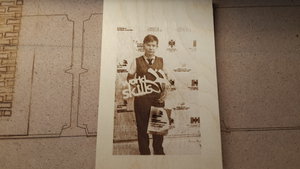

Пара работ, вроде уже, что то получается более-менее :)
2017-02-11 17.09.03.jpg (8669 просмотров) <a class='original' href='./download/file.php?id=103898&mode=view' target=_blank>Загрузить оригинал (3.12 МБ)</a>
2017-02-07 12.06.01.jpg (8669 просмотров) <a class='original' href='./download/file.php?id=103899&mode=view' target=_blank>Загрузить оригинал (2.89 МБ)</a>

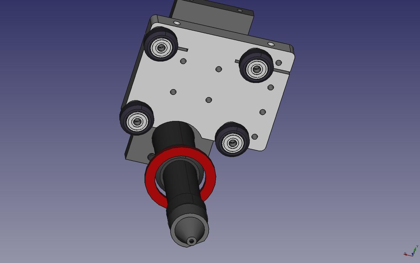

and361 писал(а):а можно подробней о комплектующих, или ссылку на описание проекта, если есть?
описание я месяца три порываюсь сюда выложить, но никак руки не доходят как-то нормально оформить)

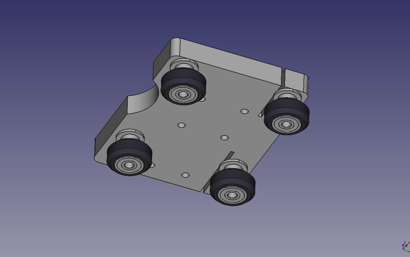

по кареткам, Х выглядит так:
2017-04-17_15_34_02.jpg (8415 просмотров) <a class='original' href='./download/file.php?id=109161&mode=view' target=_blank>Загрузить оригинал (48.49 КБ)</a>
2017-04-17_15_33_53.jpg (8415 просмотров) <a class='original' href='./download/file.php?id=109166&mode=view' target=_blank>Загрузить оригинал (54.25 КБ)</a>
2017-04-17_15_39_41.jpg (8415 просмотров) <a class='original' href='./download/file.php?id=109162&mode=view' target=_blank>Загрузить оригинал (59.46 КБ)</a>
2017-04-17_15_39_49.jpg (8415 просмотров) <a class='original' href='./download/file.php?id=109163&mode=view' target=_blank>Загрузить оригинал (52.51 КБ)</a>
выпилена из алюминиевой плиты, поджим - двумя винтами М6, стягивающими разрезы с обратной голове стороны

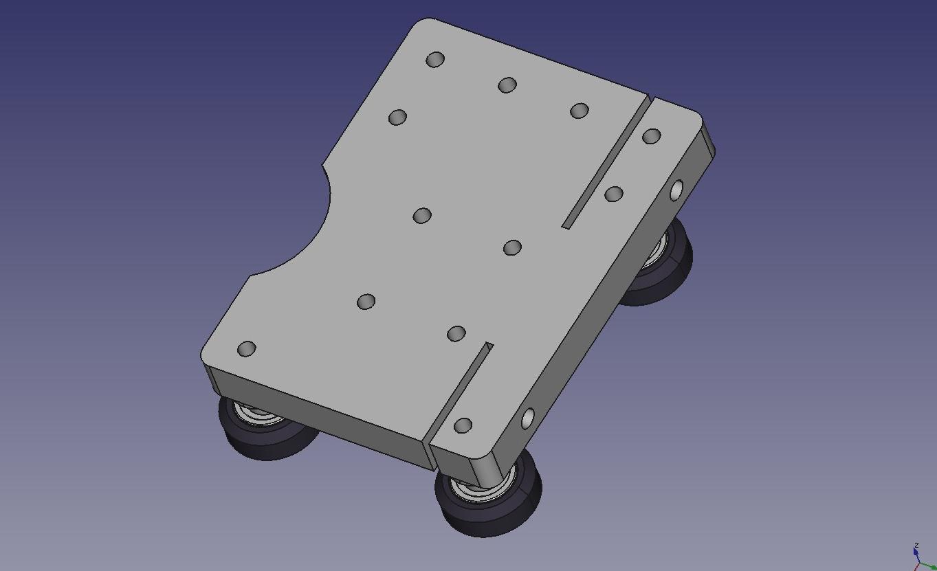

по Y все еще тупее
2017-04-17_15_41_14.jpg (8415 просмотров) <a class='original' href='./download/file.php?id=109164&mode=view' target=_blank>Загрузить оригинал (47.47 КБ)</a>
2017-04-17_15_41_22.jpg (8415 просмотров) <a class='original' href='./download/file.php?id=109165&mode=view' target=_blank>Загрузить оригинал (85.57 КБ)</a>
плита без всякого поджима, к ней просто в торец прикручен кусок профиля 40х60, представляющего собой балку портала.
раскопаю проект - выложу модели куда-нибудь

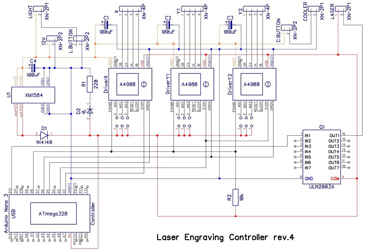

laser engraving controller nano.jpeg (6156 просмотров) <a class='original' href='./download/file.php?id=158604&mode=view' target=_blank>Загрузить оригинал (212.02 КБ)</a>
Усилить по току и инверт ТТЛ, так работает на ULN2003 (или мосфет и 2 резистора по 1к):
