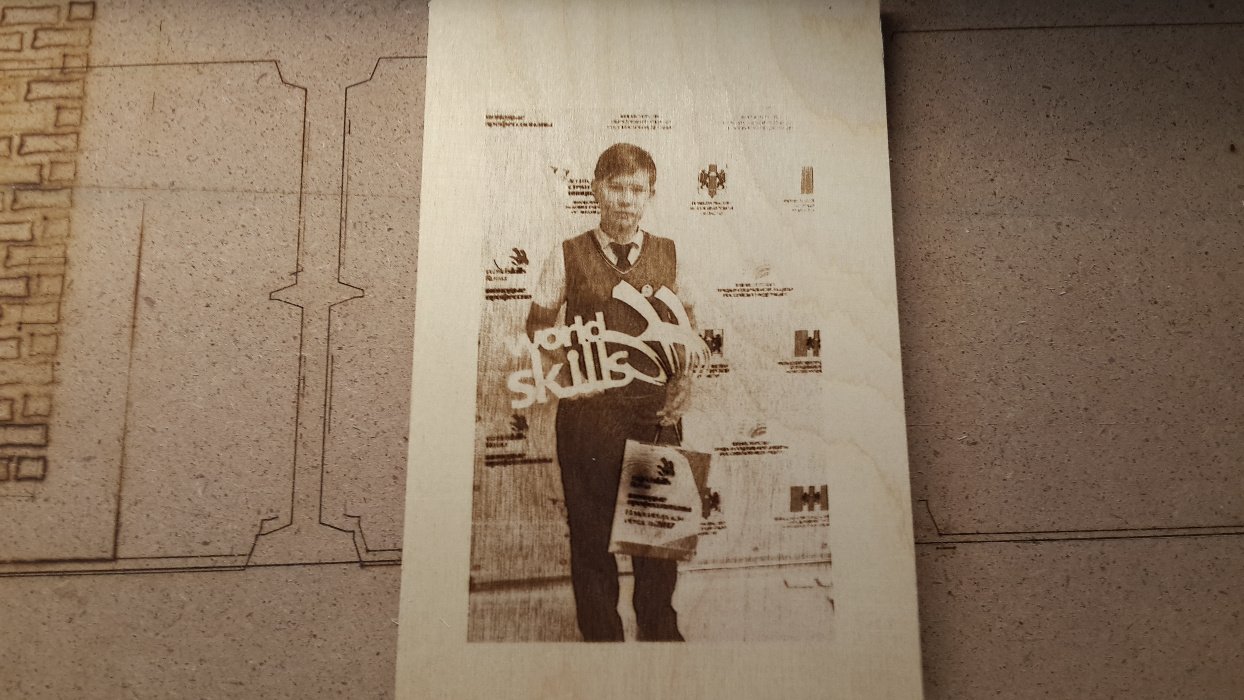

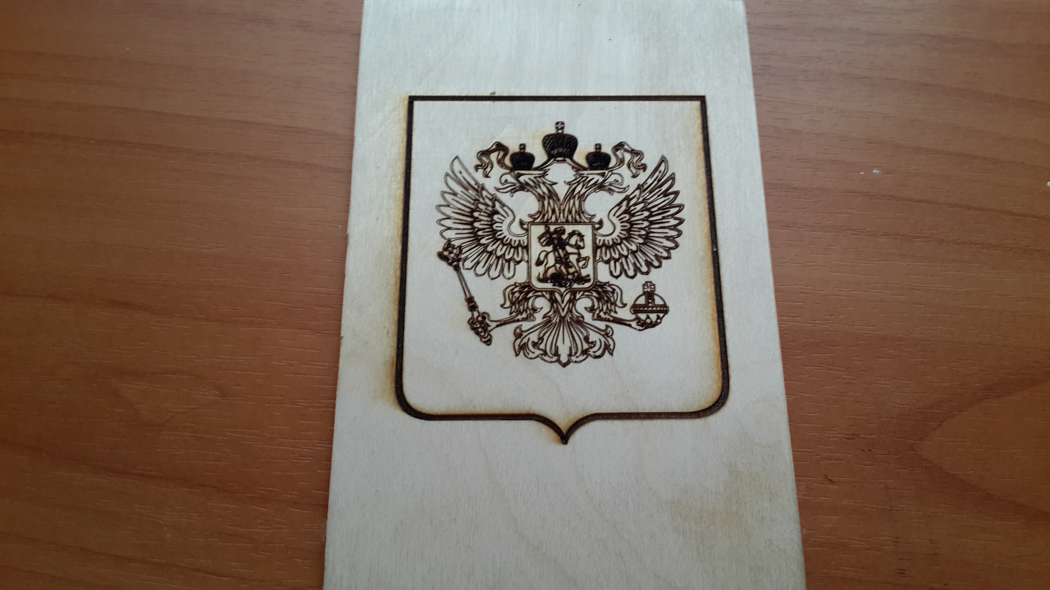

Пара работ, вроде уже, что то получается более-менее :)
2017-02-11 17.09.03.jpg (8659 просмотров) <a class='original' href='./download/file.php?id=103898&sid=de70944da4a604e532747d00bb8cccc6&mode=view' target=_blank>Загрузить оригинал (3.12 МБ)</a>
2017-02-07 12.06.01.jpg (8659 просмотров) <a class='original' href='./download/file.php?id=103899&sid=de70944da4a604e532747d00bb8cccc6&mode=view' target=_blank>Загрузить оригинал (2.89 МБ)</a>

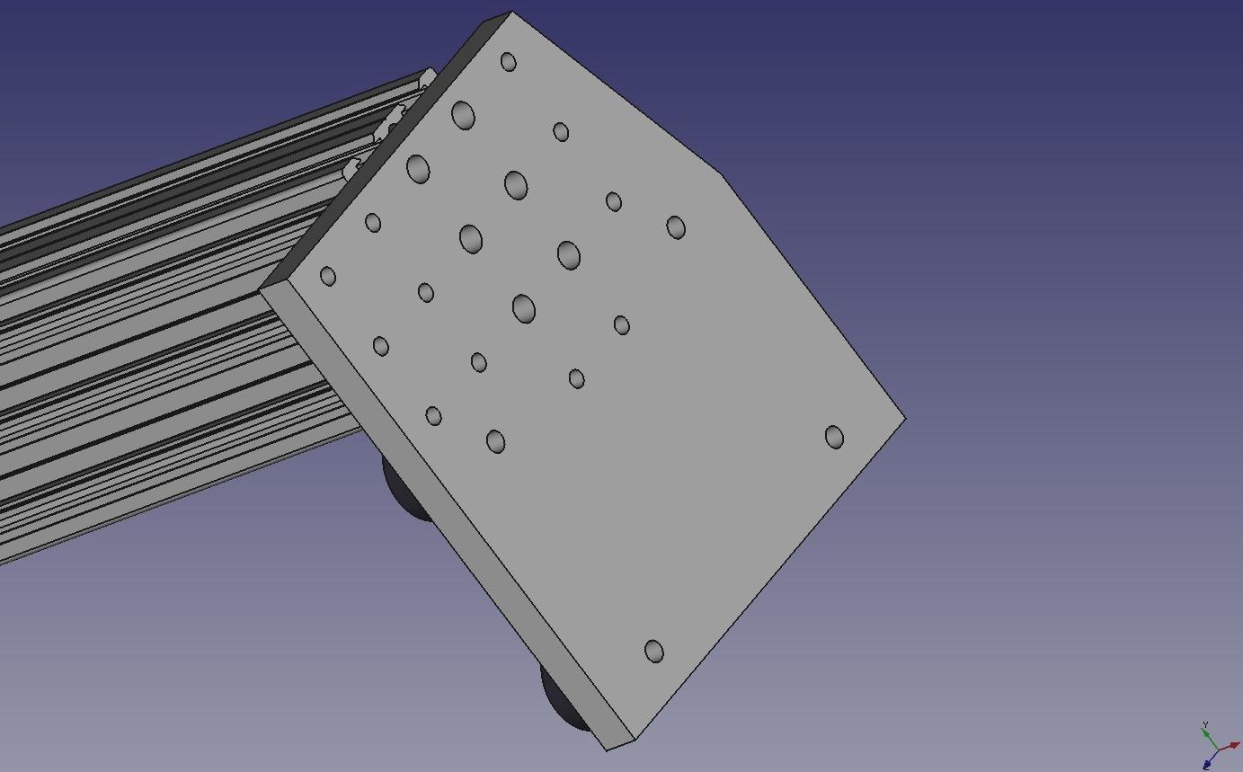

по кареткам, Х выглядит так:
2017-04-17_15_34_02.jpg (8405 просмотров) <a class='original' href='./download/file.php?id=109161&sid=de70944da4a604e532747d00bb8cccc6&mode=view' target=_blank>Загрузить оригинал (48.49 КБ)</a>
2017-04-17_15_33_53.jpg (8405 просмотров) <a class='original' href='./download/file.php?id=109166&sid=de70944da4a604e532747d00bb8cccc6&mode=view' target=_blank>Загрузить оригинал (54.25 КБ)</a>
2017-04-17_15_39_41.jpg (8405 просмотров) <a class='original' href='./download/file.php?id=109162&sid=de70944da4a604e532747d00bb8cccc6&mode=view' target=_blank>Загрузить оригинал (59.46 КБ)</a>
2017-04-17_15_39_49.jpg (8405 просмотров) <a class='original' href='./download/file.php?id=109163&sid=de70944da4a604e532747d00bb8cccc6&mode=view' target=_blank>Загрузить оригинал (52.51 КБ)</a>
выпилена из алюминиевой плиты, поджим - двумя винтами М6, стягивающими разрезы с обратной голове стороны
по Y все еще тупее
2017-04-17_15_41_14.jpg (8405 просмотров) <a class='original' href='./download/file.php?id=109164&sid=de70944da4a604e532747d00bb8cccc6&mode=view' target=_blank>Загрузить оригинал (47.47 КБ)</a>
2017-04-17_15_41_22.jpg (8405 просмотров) <a class='original' href='./download/file.php?id=109165&sid=de70944da4a604e532747d00bb8cccc6&mode=view' target=_blank>Загрузить оригинал (85.57 КБ)</a>
плита без всякого поджима, к ней просто в торец прикручен кусок профиля 40х60, представляющего собой балку портала.
раскопаю проект - выложу модели куда-нибудь
