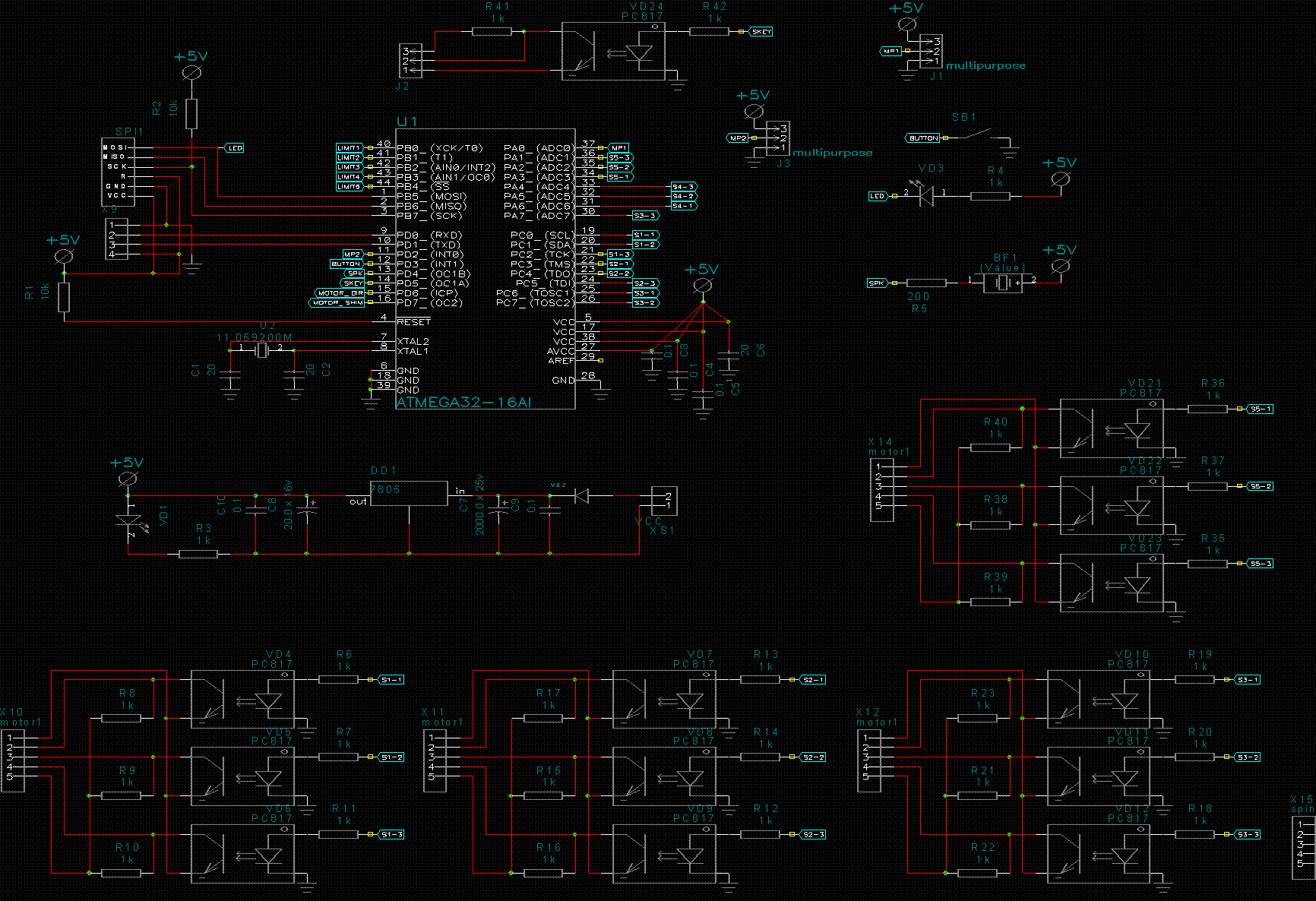

Чтобы не думалось что у нас все так запущено,... вот, в общем, накидал схемку. Там есть все. И пять осей по три пина и реле и кнопка с динапиком и светодиодом, 5 концевиков, два многофункциональных датчика, возможность подключения по spi внешней клавиатуры/дисплея, две линии с шимом для управления шпинделем. И опторазвязка по всем каналам выхода - где то 18 реле по 8 рублей каждая.
Если не будет возражений, на днях сваяю в железе.
За качество рисунка sorry.

А что и правда такое качество фиговое? ничего не понятно.

схема настолько плохо видна что подписи сигналов не разобрать(может тебе и понятно ведь ты автор и с закрытымиглазами можешь тыкнуть куда надо)
И не мог бы выложить свою. Интересно посмотреть
никаких принципиальных отличий нет, ведь как и у тебя - это всего лишь мост(тоесть на с одной стороны COM а с другой LPT) толко внутри есть математическа часть для расчета количества шагов, скорости и равномерности перемещения. Ну наверно об этом нужно в другой ветке.

Кто заинтересован, вот схема. Жду комментариев и предложений.
Ссылка на схему: http://www.nt-media.narod.ru/inout/lptb ... m_v2-1.GIF
schem_v2-1.GIF (3607 просмотров) <a class='original' href='./download/file.php?id=2686&mode=view' target=_blank>Загрузить оригинал (82.44 КБ)</a>

По схеме (сразу предупреждаю - я вообще дилетант в электронике):
  1. X9 - собственно COM-порт?
  2. А что такое SPI 1?
  3. видимо это кварц: U2 11059200 - 11058200 это частота?
  4. что такое BF1?
  5. уточни, пожалуйста, емкость C1,С3
  6. для чего J2?
  7. что такое J1, J3 (multipurpose)?
  8. Limit1-5 - это видимо для концевиков? как их подключать?
  9. XS1 - это разъем для подключения питания?
  10. к этому мосту можно подключить четыре мотора, а чтобы подключить больше (6) что нужно сделать?
  11. не видно как шпиндель подключается, видимо MOTOR-DIR, MOTOR-SHIM - для него?
Да и прошивку бы...
